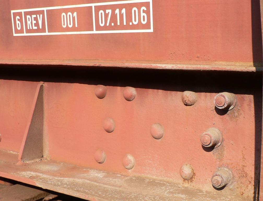

#13 Beitrag von Ingenieur » 2009-05-01 21:15:26
nun mal ein Bild von der DB:
Nieten sind in Teilen durch Schließringbolzen ersetzt.
Weil bei der DB alles um den Faktor 10 stabilier gebaut ist im
Gegensatz zu den Autos, halte ich diese Sanierungsmaßnahme
für noch besser, als SLP-Verbindungen in 10.9 bei Fahrzeugrahmen.
