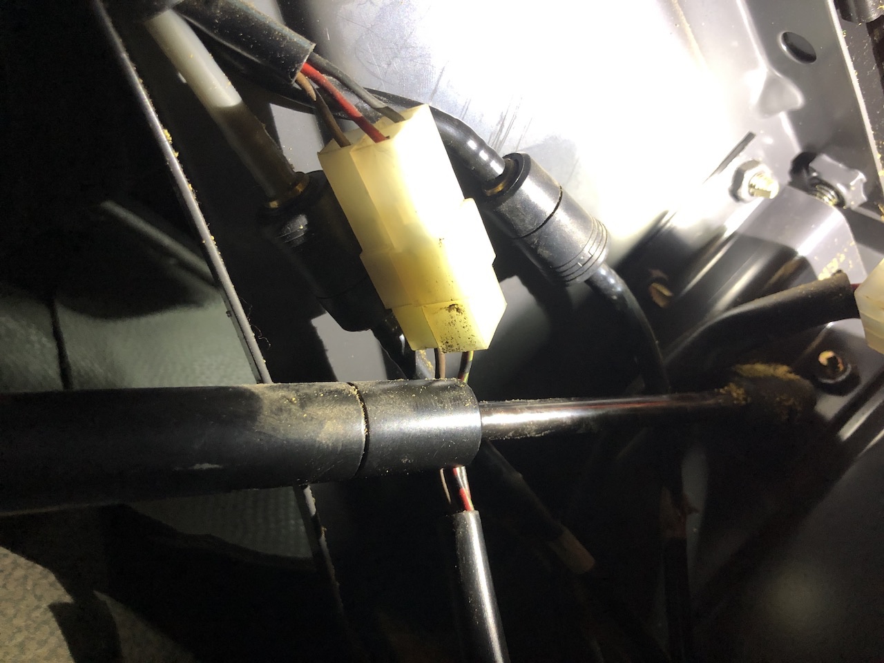

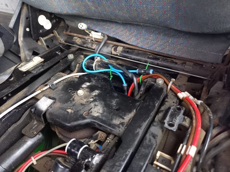

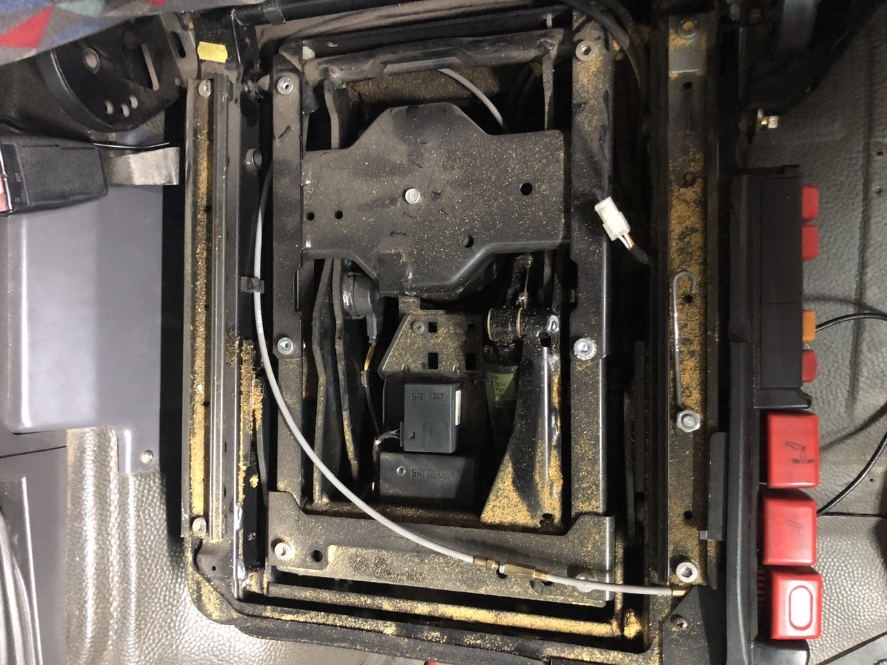

nun gab es zwar keine Rückmeldung mehr, aber als ich gerade mal wieder an dem LKW vorbei lief habe ich einmal schnell die Sitzplatte abgenommen und ein Foto gemacht.
Kein tolles Bild, aber die von mir angesprochen Teile sind zu sehen und markiert; das Kurvengetriebe zur Steuerung des Federbalges (teilweise verdeckt) und der besagte Betätigungszylinder.
Achtung im Fall von Sitzheizung, dann geht noch ein Kabel von hinten an die Sitzplatte, dass zu ernergische Demontage vielleicht übel nimmt.
Nils

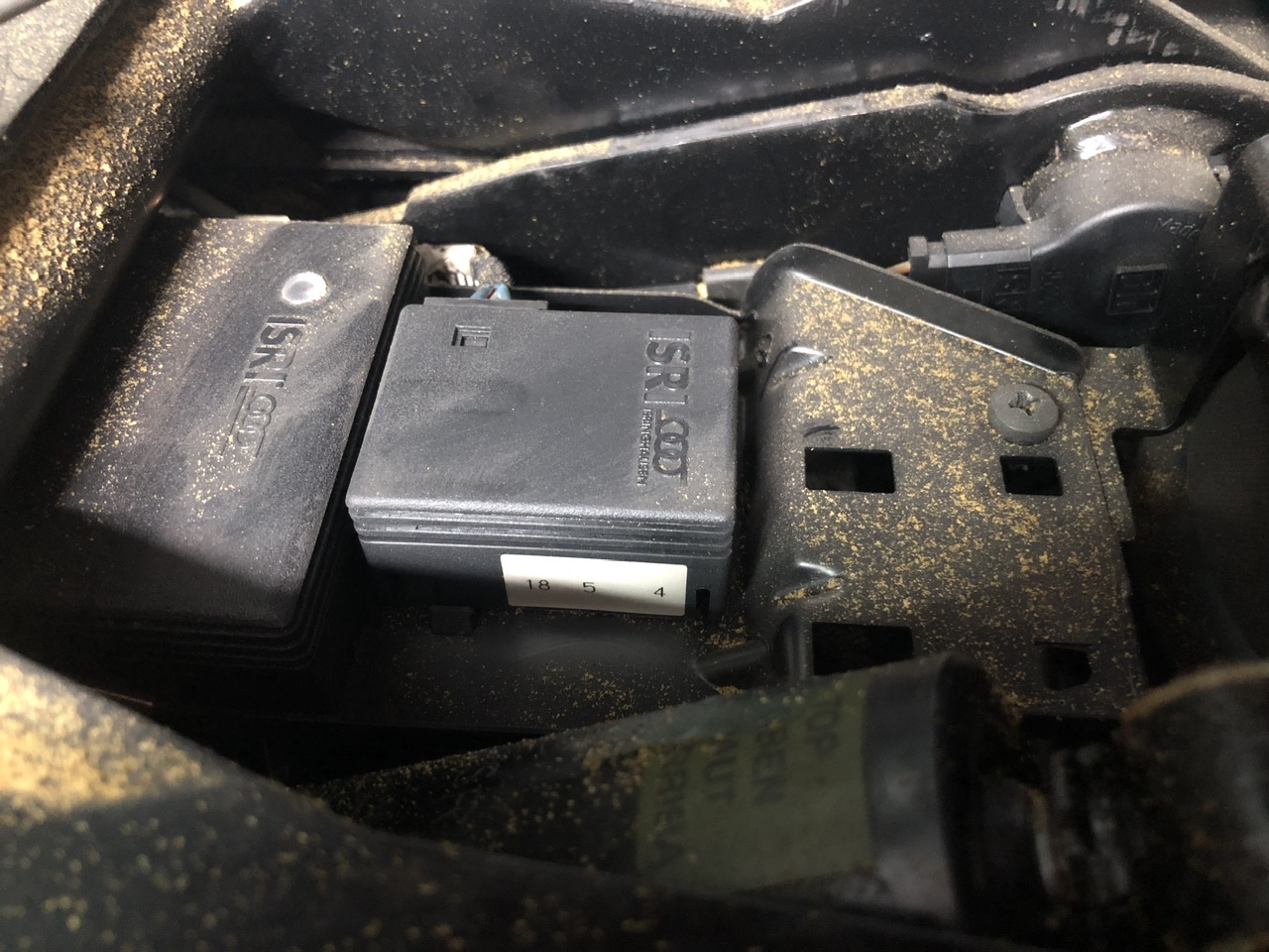

kennt sich jemand gut mit der ISRI Technik aus? Mein Fahrersitz hat den Luftbezug dauerhaft aktiviert, bläst den Überdruck ab und sorgt so dafür, dass ich keinen Vorratsdruck aufbauen kann.
Ich hatte gehofft, durch Ziehen der Sicherungen das Bezugsventil zu schliessen. Dieses scheint aber stromlos offen zu sein.
Das Steuergerät meldet über Blinkcode eigentlich keinen Fehler. Es hätte da ja ein Potentiometer, was an der Schere des Sitzes die Verdrehung misst. Wäre dieses defekt, sollte das über Blinkcode gemeldet werden. Die Ermittlung der Hubhöhe sollte somit gewährleistet sein und der Fehler müsste in der Generierung oder Ausführung des Abschaltbefehls liegen.
Also braucht es erfahrungsgemäß ein neues Steuermodul oder ist das etwas Mechanisches? Ich wollte den Sitz dann gestern noch von der Druckluft trennen. Es gibt hier zwei Schläuche für Zu- und Abluft unter dem Sitz. Die Kupplungen sind speziell und mit Plastikhaken gesichert. Hab es mit einer Aussenseegerringzange versucht. Aber Plastik war schon so mürbe, dass ich am Ende die Haken abgebrochen habe. Die Kupplung ist leider nicht selbstschliessend, wenn das Gegenstück fehlt, ausgeführt. Bei dem Versuch habe ich die Abluft erwischt. Die Kupplung lässt sich noch zusammenstecken, muss aber auf lange Sicht durch eine mit intakter Sicherung ersetzt werden.
Da es ziemlich beengt unter dem Sitz ist und das Schlauchstück nur um die 25cm frei ist, wird das schon ein Gefrickel, einen neue Kupplung einzupressen. Die Zuluft würde ich deshalb gerne an besser zugänglicher Stelle trennen. Kann mir da jemand einen Tipp geben, wo das beim SK gut möglich wäre? Der Schlauch kommt seitlich aus dem Motortunnel raus. Wo ist der Verteiler? Vorne oder hinten?

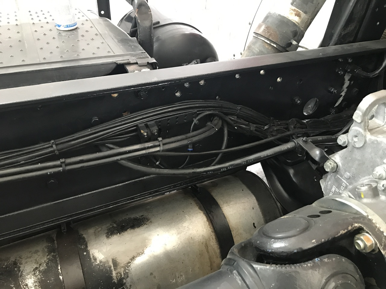

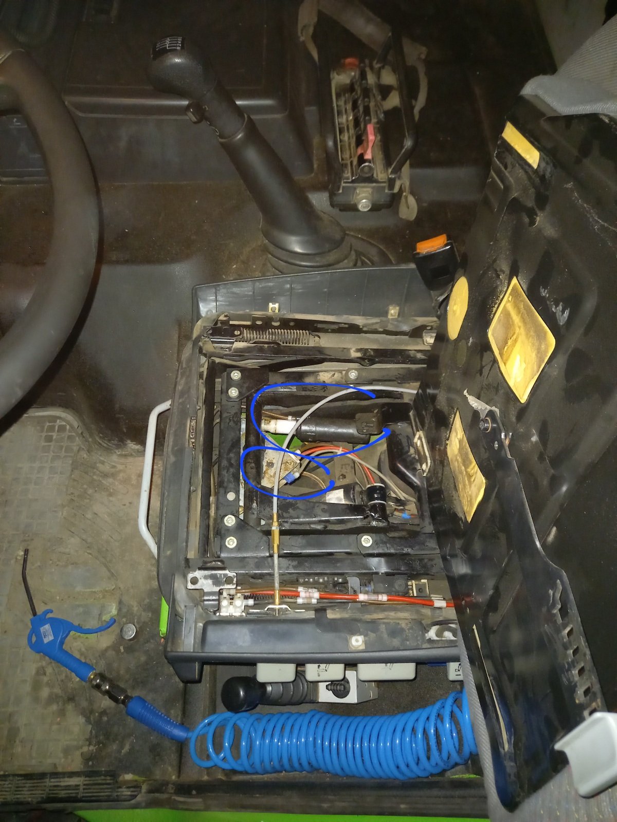

ich möchte heute die Druckluftversorgung für den Fahrersitz abhängen. Direkt unter dem Sitz könnte ich zwar schneiden und einen Verschluss einbauen. Aber aus Reversierbarkeit würde ich die Trennung lieber am Verteiler vornehmen. Wo suche ich den am besten? Gibt es einen im FHS Bereich, wo dann auch das Drucklufthorn dranhängt oder schaue ich besser im Bereich der Lufttanks?
Bei den Lufttanks habe ich:
2x 30l längs - Kreis 1 und 2
1x 20l quer - Kreis 3 ?
1x 10l quer - Kreis 4 ?
1x 5.6l längs - Reg Lufttrockner?

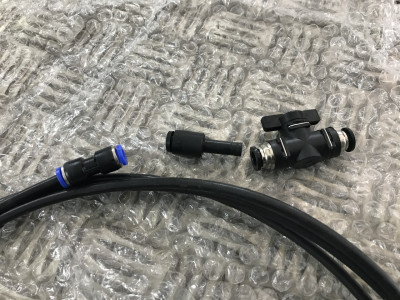

Re: Luftgefederter Sitz hält die Höhe nicht
Ja, der Hahn liegt schon bereit. Aber ich suche noch den Anfang vom Schlauch.
irgendwo hier
Die Kupplung, die man sieht ist 8mm. Vorne kommen 6mm an
irgendwo hier
Hi Pirx,Pirx hat geschrieben: ↑2025-04-16 10:35:58Der von Daimler Truck bzw. ISRI aufgerufene Preis von ca. 500,- EUR ist natürlich völlig überzogen.karussellbremser hat geschrieben: ↑2025-04-16 10:01:31Ersatz für das Magnetventil habe ich nur in Äquivalenten von Goldunzen gefunden.
Aber es handelt sich um ein simples 3/3-Wege-Magnetventil. Das gibt es doch für einen Bruchteil dieses Preises an jeder Ecke!
500 istja schonmal besser als die 800 von Trucksystems..
Ein Standard 3/3-Wege Ventil müsste ich dann noch angesteuert und am Sitz platziert bekommen. Deucht mir auch nicht so trivial
Ja, ist richtig erfasst.Nelson hat geschrieben: ↑2025-04-16 14:18:27nun verstehe ich es so, dass die elektronisch gesteuerte Sitzhöheneinstellung bei erreichen der Sollhöhe die Luftversorgung schließen soll, das aber nicht tut? Dann fährt der Sitz höher als eingestellt und die Steuerung lässt Druck ab (was an sich logisch ist und auf korrekte Funktion hindeutet) während die Luftversorgung weiter Druck einspeist?
Gefühlt würde ich erstmal das Ventil in der Druckversorgung prüfen. Meist kann man die öffnen, reinigen, gängig machen. Oder durch ein anderes Ventil ersetzen, zumindest provisorisch zum Eingrenzen. Gibt es weitere Sitzfunktionen mit Druckluft; z.B. die üblichen in der Rückenlehne, was passiert mit denen?
Das Ventil ist als Plastikkästchen in die Trägerplatte eingeklipst. Die Schläuche gehen unten durch die Platte ins Gehäuse. Bei dem 30-Jahre alten Plastikzeug habe ich mittlerweile verstanden, dass da mit hoher Wahrscheinlichkeit was bricht, wenn man es anfasst.
Ausser der vertikalen Federung sehe ich keine weiteren druckluftgestützen Funktionen an dem Sitz. Die Schwingungsdämpfung geht über Bowdenzug am Hydraulikzylinder. Verstellungen aus der Erinnerung auch alle mechanisch.
LG Alex
SK1838A - WDB6553371K132295
- Beiträge: 17899
Was willst Du denn da ansteuern?karussellbremser hat geschrieben: ↑2025-04-16 14:45:59Ein Standard 3/3-Wege Ventil müsste ich dann noch angesteuert und am Sitz platziert bekommen. Deucht mir auch nicht so trivial![]()
Stromlos = Schaltstellung 1
Spannung (24V?) anlegen = Schaltstellung 2
Mehr kann ein Magnetventil nicht.
