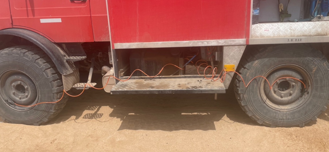

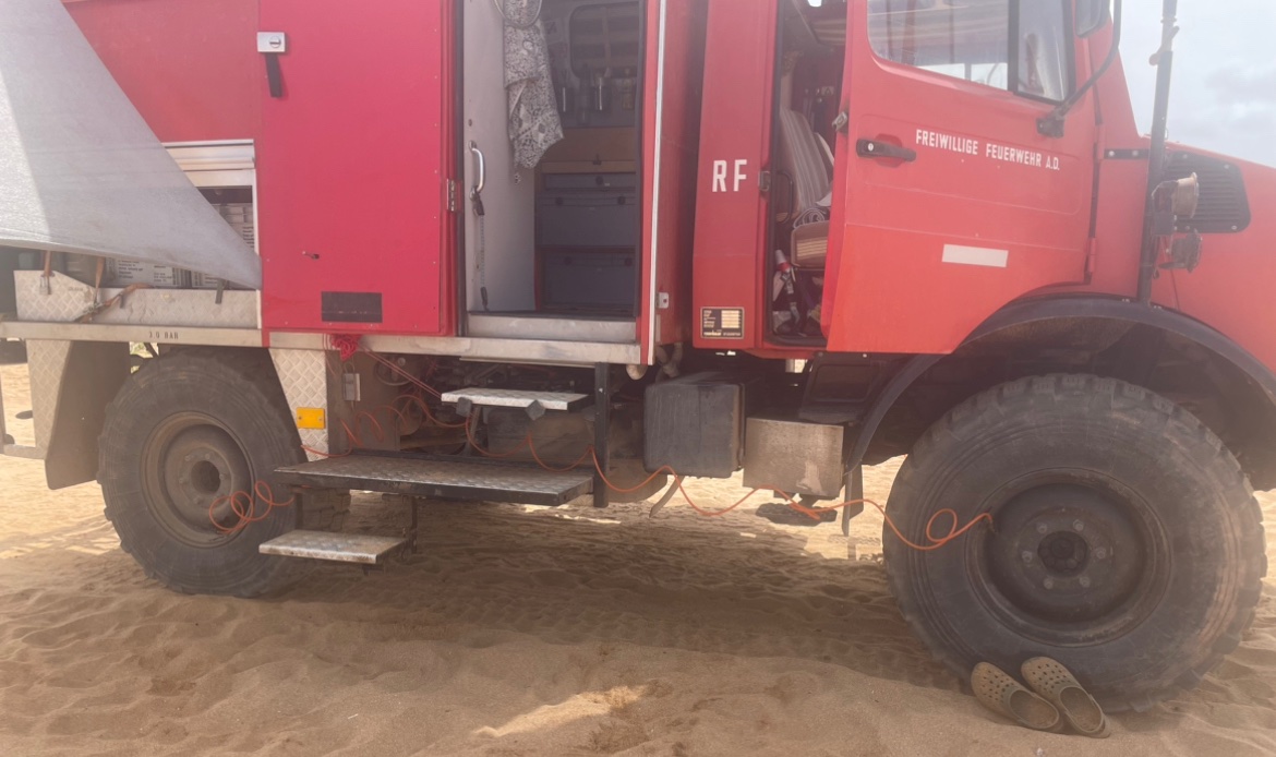

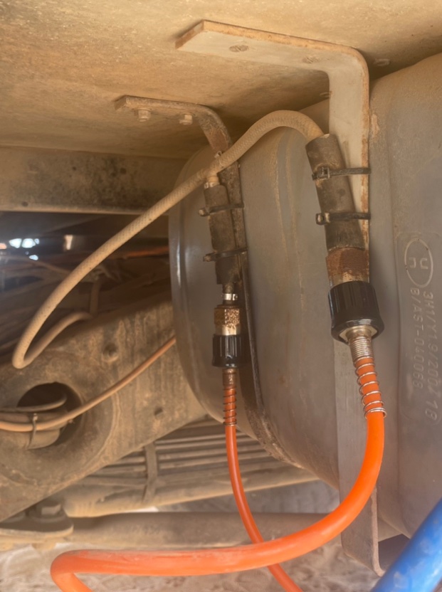

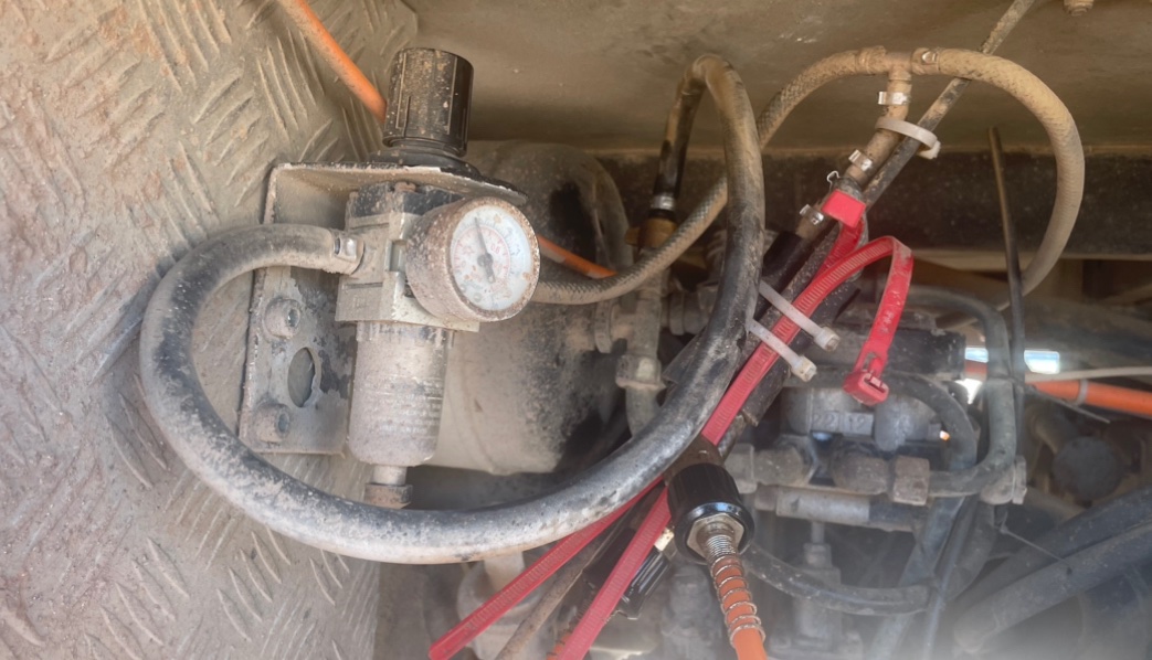

Weil ich gerade live in Marokko am Sandstrand stehe und aufpumpe - anbei meine „cheap and dirty but useful“ Lösung. Investment war 30 Euro, Rest hatte ich herum liegen.
In Island hab ich mir noch tolle Befüllamlagen angesehen, praktisch brauch ich das in 3 Wochen Reise 3 mal - fast immer komm ich mit Allrad ohne Luftablassen dort hin wo ich möchte, nur Sand kann tückisch werden.
Umsetzung: Vom Reifenfüllanschluss auf einen Druckminderer (stumpf auf 4 bar eingestellt für alle 4 Reifen gleich) - von dort über 3 T-Stücke an 4 Druckluftkupplungen. Über 4 Stück 5 Euro Spiralschläuche an 4 Reifen. Die Kupplungen durch Reifenbefüllanschlüsse ersetzt, die frei gewordenen Kupplungen um Verteilsystem.
Was ist zu tun - ablassen:
4x Ventileinsatz raus, bis 15 zählen, Ventil rein.
Was ist zu tun - befüllen:
4 Kabelbinder öffnen, alle 4 Reifen anschließen, Reifenbefüllanschluss fest drehen, Motor starten, bisschen Handgas, 20 min Fotografieren, Kaffee, was auch immer gehen, Reifen alle auf 4 bar - voll - 4 Schläuche weg, mit öffenbaren Kabelbindern fixieren, weiter fahren.
Die Durchmesser der Schläuche sind meiner Erfahrung nach total egal, der limitierende Faktor ist der Kompressor. Die Qualität der Spriralschläuche auch, bekomm ich in jedem Geschäft der Welt neu, außerdem kann ich sie ggf. noch kürzen.
Vielleicht ja was dabei - ist natürlich nichts was während dem fahren geht. Bin aber nicht auf der Flucht - sondern auf Reise.
Glg Rainer - während dem Füllen hab ich mal den Beitrag getippt statt…

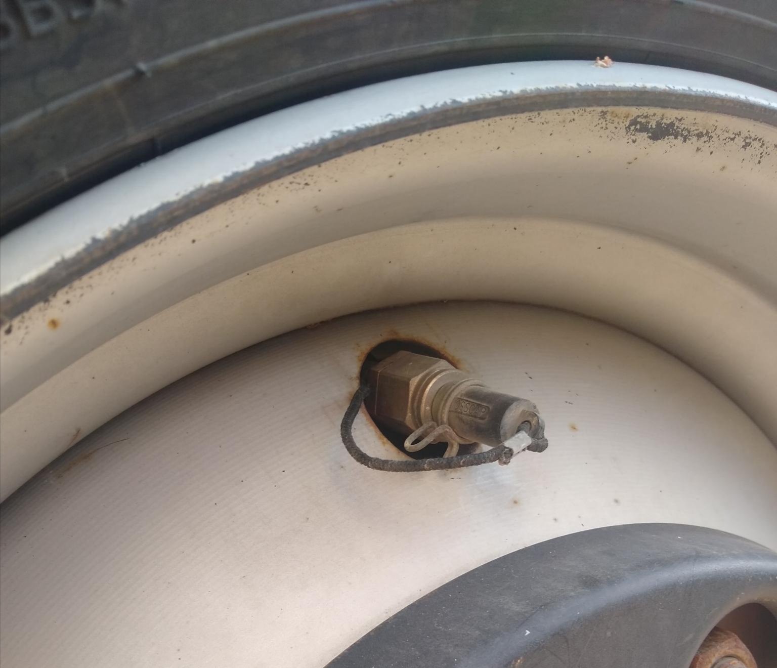

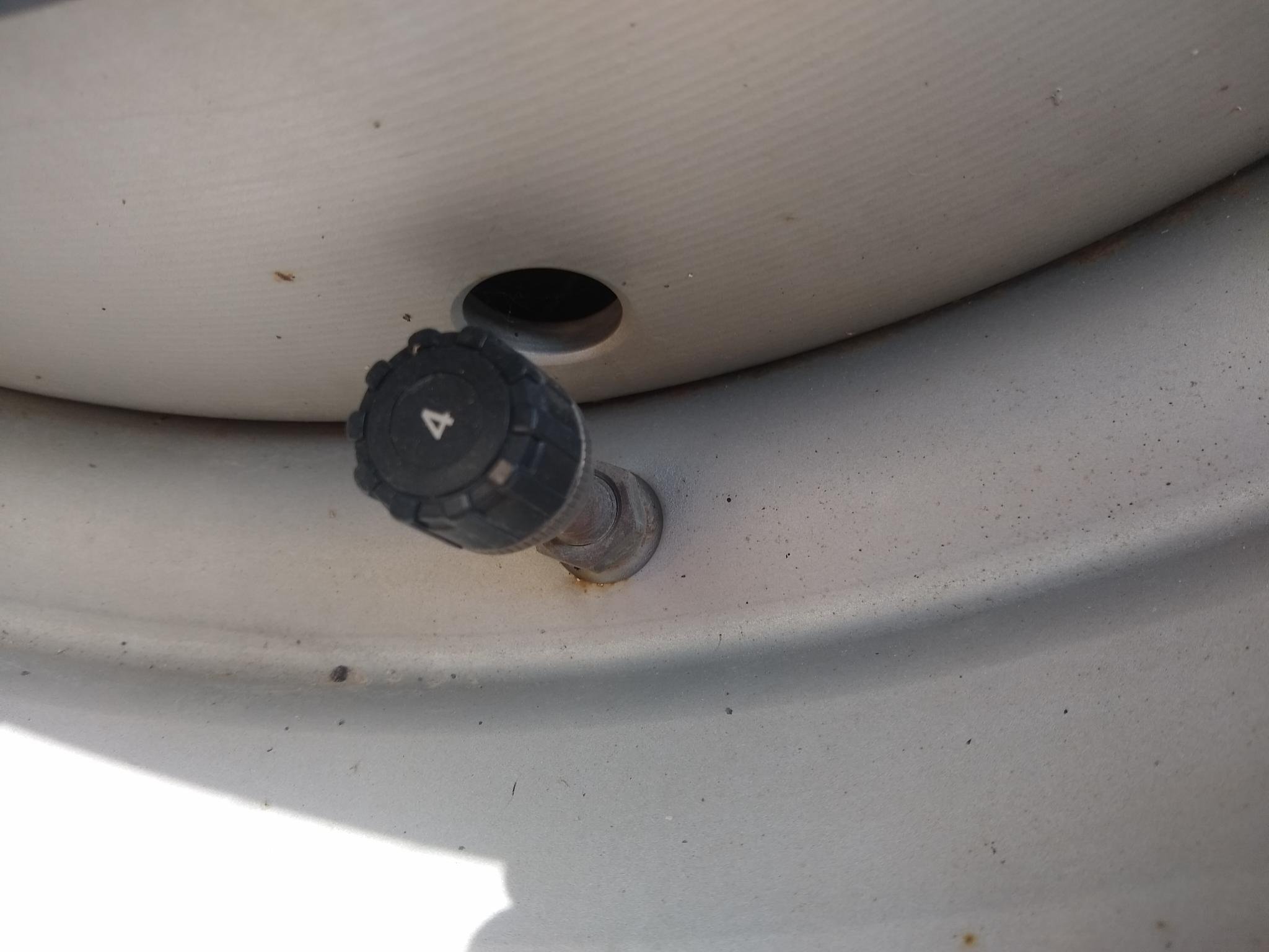

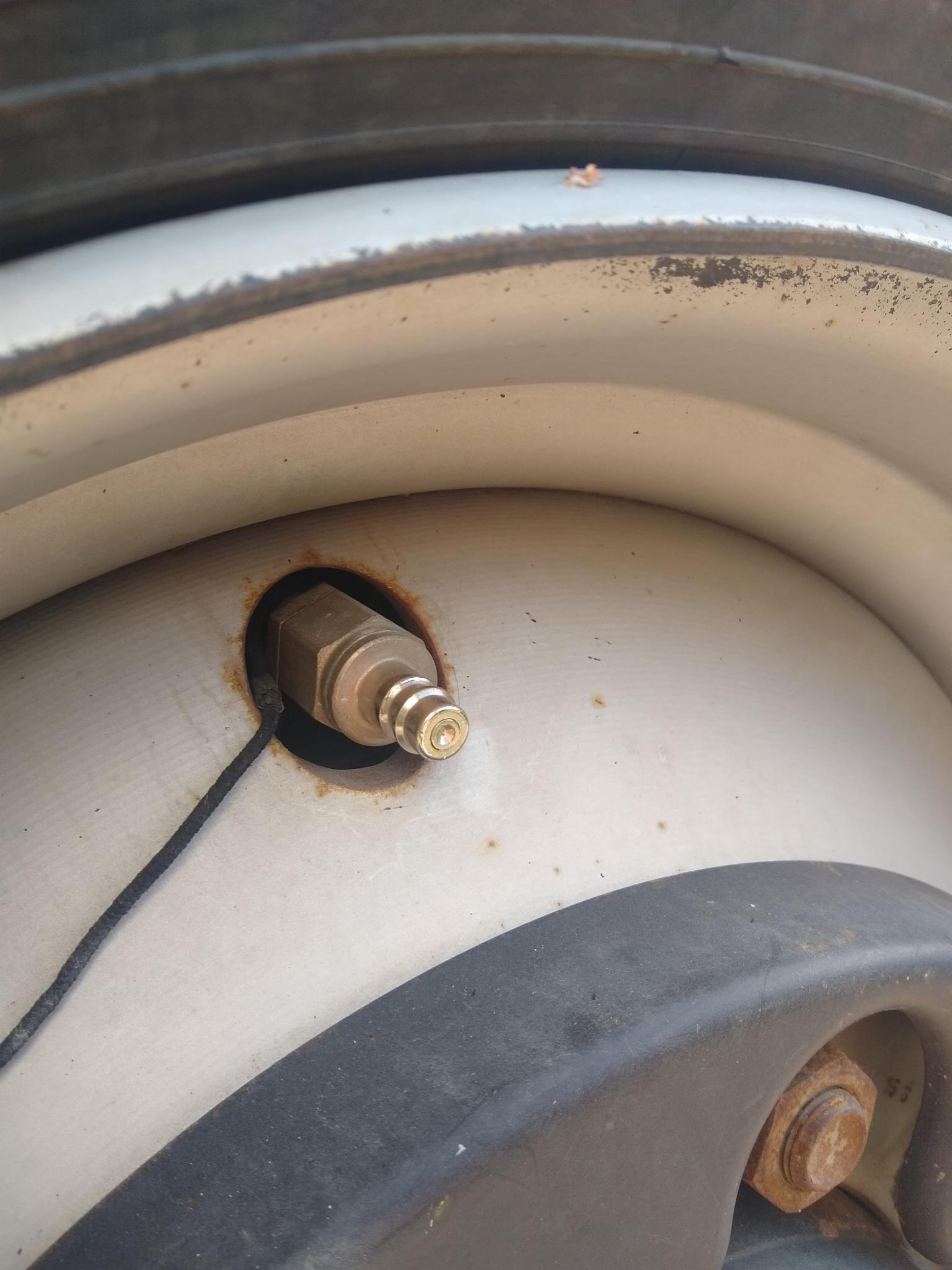

Diese speziellen Nippel auf den Ventilen z.B. vonTI-Systems kann man leider nicht einzeln beziehen. Es werden von TI-Systems nur komplette Bausätze verkauft. Die Preise dafür sind bekannt.
Das erschwert zunächst eine selbstgemachte Lösung.
Auch Steckanschluß-Elemente aus der Industrie-Pneumatik (z.B. Festo) passen nicht auf Ventil-Gewinde VG8 oder VG12 DIN 7756.
Ventilgewinde haben nämlich 60° Flankenwinkel (wie metrische Gewinde), in der Steigung jedoch 32/28 Gänge pro Zoll (wie Zollgewinde).
Ich habe weiterhin Standard Ventile in den Felgen. Zum Ablassen/Füllen verwende ich an den Ventilen einfache und handelsübliche Hebelstecker. Die halten gut und man kann auch bei mehreren Reifen gleichzeitig Luft ablassen/aufpumpen und man kann auch mal weggehen und eine Tasse Kaffee trinken.
Damit passen auch die Tire-Moni-Drucksensoren weiterhin als Abdeckkappen auf die Ventile und die Felgen brauchen kein zweites Ventil-Loch.
