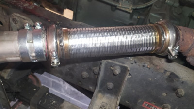

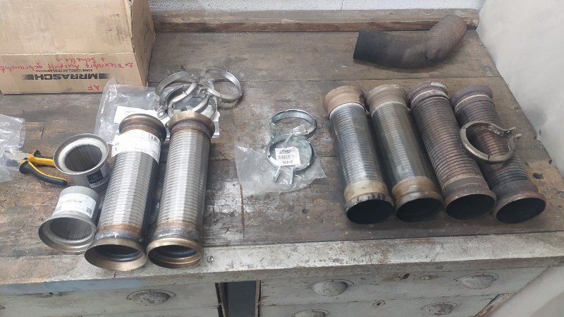

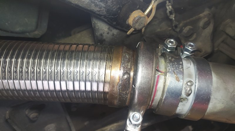

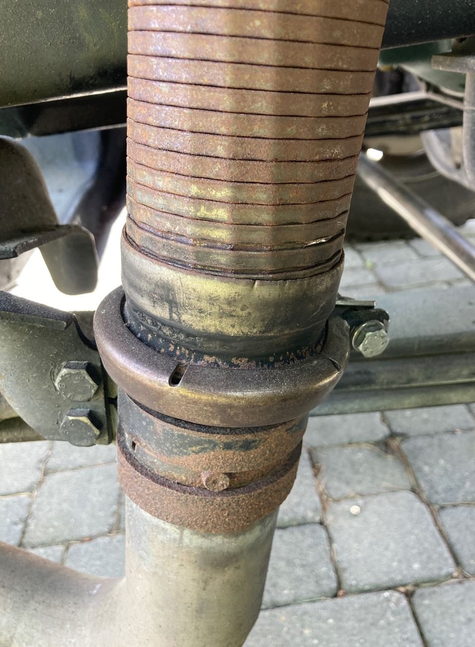

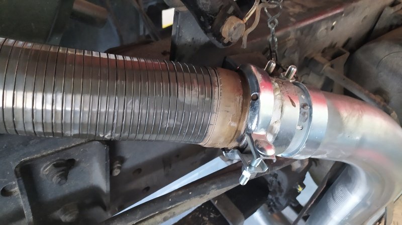

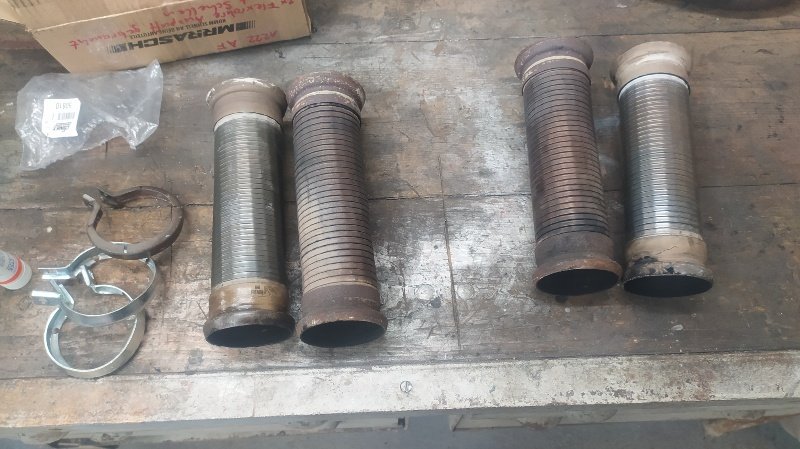

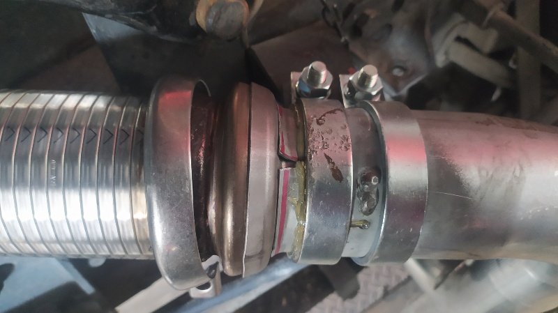

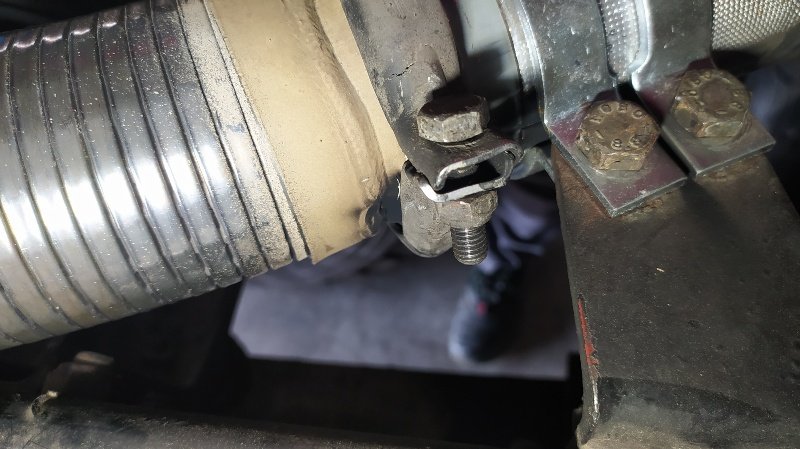

über Winter hatte ich ja den Auspuff meines MB 1222 AF erneuert.
Dazu gab es hier auch schon ein Thema, weil LEIDER nicht mehr alle Teile bei MB Verfügbar waren.
Also habe ich jetzt einen bunten Mix von FEBI (Flexrohre), Mercedes (eine "Downpipe" gab es dort noch) und Dinex (Teile die ich bei MB nicht mehr bekam) montiert.
Sogar mit "Auspuffmontagekit".
Die Flexrohre kosteten von FEBI ca 30 Euro - von MB über 200 (das Stück).
Leider wird das Ganze nicht dicht.
Scheinbar passen die Teile auf Grund zu großer Toleranzen nicht (an den Übergängen zum Flexrohr).
Wenn ich die Schellen weiter anziehe (weiter als ich die Schraube anziehen sollte) verformt sich die "Tulpe" und das ganze ist niemals dicht zu bekommen...
Das ganze scheint einfach nicht maßhaltig zu sein....
Gibts hier besondere Tips? was mache ich falsch? Ich habe das ganze schon bei der Montage geschmiert (dachte dass sich Verbindung und Schellen evtl nicht richtig gesetzt hätten) - erfolglos.
Dieses System von Motorstauklappe bis "Downpipe" ist (gelinde gesagt) SEHR UNVORTEILHAFT.
Aber es hat doch bei 1000en LKWs funktioniert - also muss es doch machbar sein.
Sollte ich weitere 400 Euro zu MB tragen und es mit den sündhaft teuren originalen Flexrohren versuchen?!?!
Ich hatte so schön im Winter alles abgearbeitet - und jetzt steht doch der Pfingsturlaub auf der Kippe....
DANKE für Meinungen und Tips vorab,

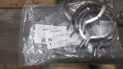

Update:
Ich möchte den Pfingsturlaub nicht riskieren und habe für 500 Euro Teile bestellt bei MB.
(4 Schellen, 2 Tulpen und 2 Flexrohre).
Daumen drücken...

Re: Eilig: Frage zur Montage von Auspuff - Flexrohren MB V Motoren

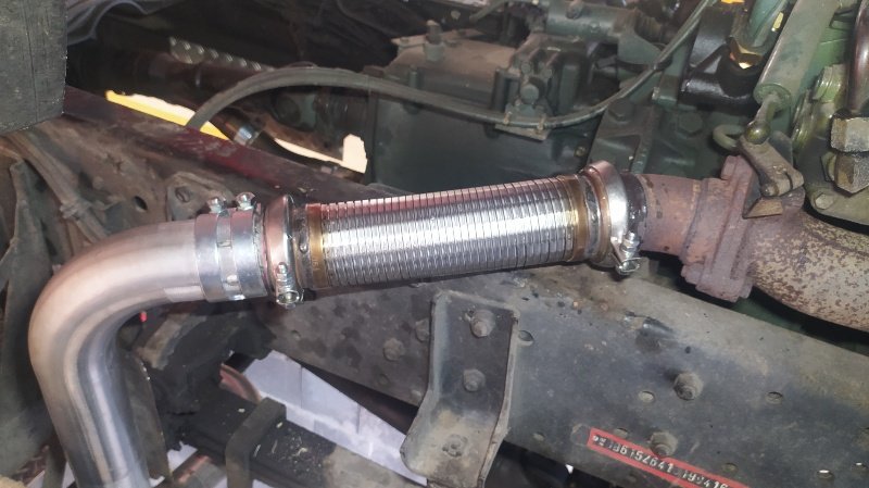

Hallo Frank,
die Übergänge vom Rohr auf Flexirgendwas sind konisch. Richtig? Die kannst du nur gerade zusammensetzen und dann das flexible biegen. "Eckt" der Konus, wird er undicht.
Ob die von dir verbauten die gleichen Radien annehmen können wie die originalen? Möglich aber nicht sicher.
Grüße, Ingolf
Grüße, Ingolf

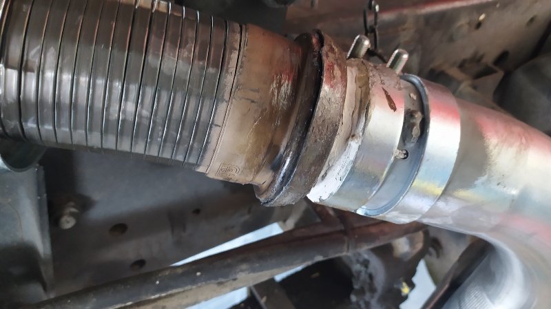

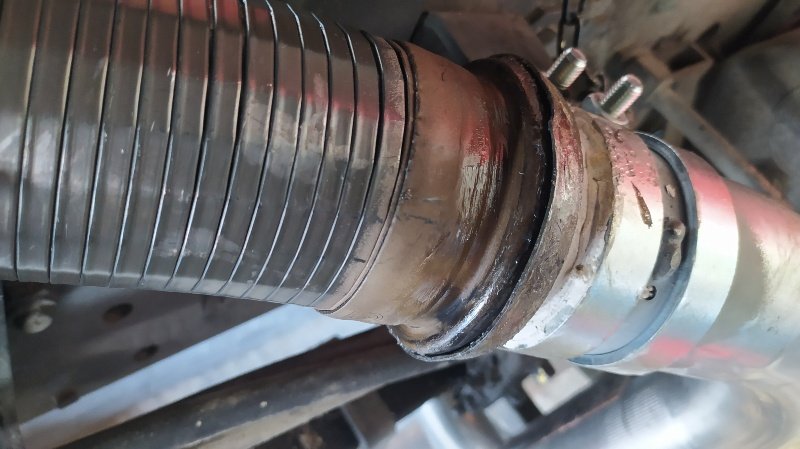

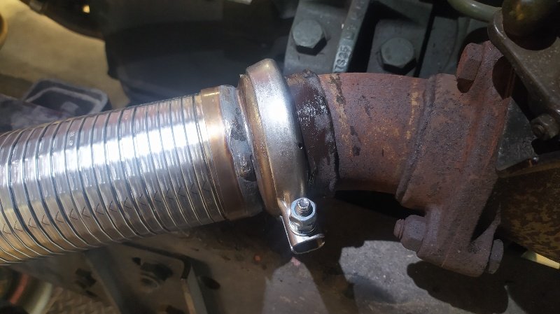

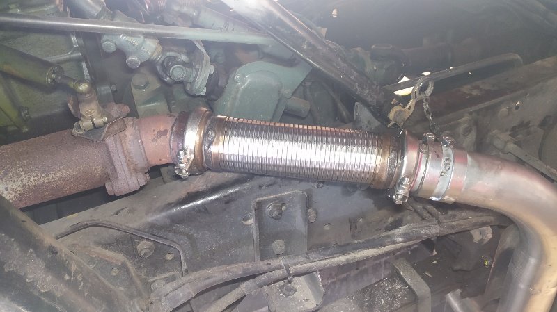

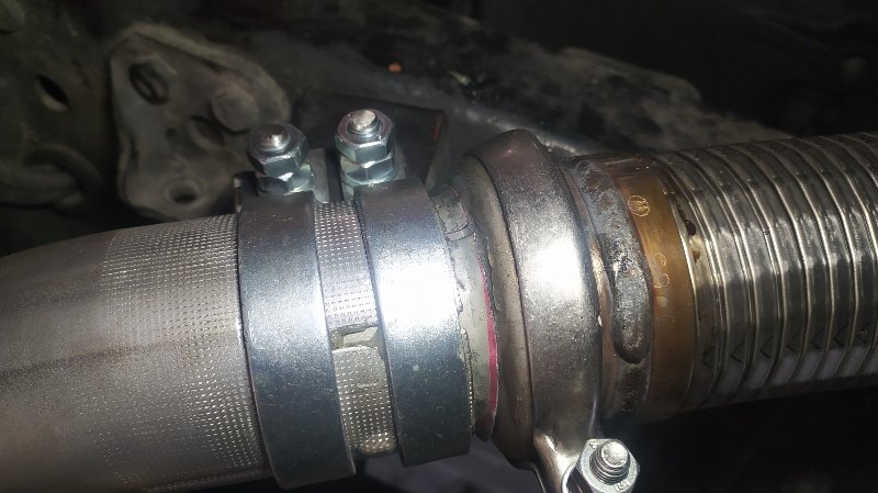

Yep, ist bei mir auch so. DT Mist.Frank_404s hat geschrieben: ↑2023-05-22 13:31:16Leider wird das Ganze nicht dicht.
Eine Seite ist dicht, die andere russt leicht raus. Viellicht wickel ich eine Lage Ofendichtband drum ?!
https://www.ebay.de/itm/255869053931
Gruss Henrik!

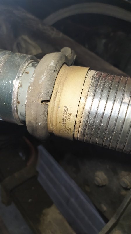

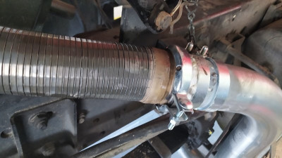

ich hatte an meinem vorigen Mog ja auch Edelstahlflexrohr zum Auspufftopf verbaut. Bei der Montage hatte ich das Edelstahlflexrohr mit der Millimeterscheibe ca 3 cm an 2 Seiten eingeflext, dann etwas Auspuffdichtband um den Stutzen des Topfes gewickelt, das Edelstahlflexrohr drüber geschoben und dann mit einer breiten Schelle zusammen geklemmt. War dicht und hat einige Jahre gehalten.
Bei Dir scheinen die Flexrohre senkrecht verbaut zu sein. Halte ich für die bessere Idee.w3llschmidt hat geschrieben: ↑2023-05-22 14:37:43Yep, ist bei mir auch so. DT Mist.Frank_404s hat geschrieben: ↑2023-05-22 13:31:16Leider wird das Ganze nicht dicht.
Was ein Sch.... Design - alles in allem.
Das geht hier leider nicht. Die Flexrohre sind "gefasst" in konischen Fittings...Lassie hat geschrieben: ↑2023-05-22 14:48:28Servus,

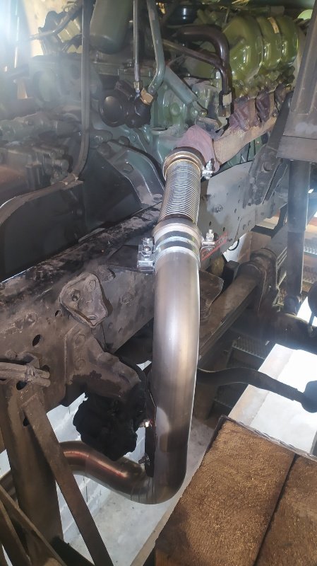

Ja - das ist konisch. Aber ich bin sicher, dass die schon schräg montiert waren / also über "Eck". Man sieht es schön an den Spuren der alten Flexrohre (im Konus)ingolf hat geschrieben: ↑2023-05-22 14:16:25Hallo Frank,
Grüße, Ingolf
Vielleicht damals schon gepfuscht.

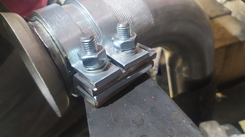

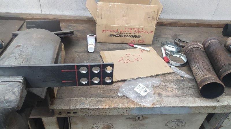

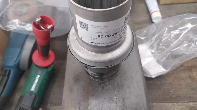

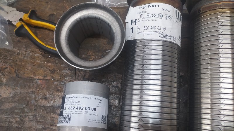

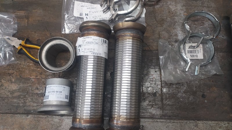

Ich habe jetzt den ganzen MIST nochmal zerlegt. Die Teile kommen morgen.
Ich glaube auch - wie Ingolf es schreibt - dass das idealerweise alles fluchtet.
Aber leider war das so (fluchtend) nie montiert - die Halter am Rahmen habe ich ja nicht angefasst. Die Schellen fluchten nicht ideal mit den Krümmern.
Die Flexrohre müssten also eine "Stufe" abbilden - so flexibel sind sie aber nicht....
Die Rohre nach unten lassen sich auch nur bis zu einem gewissen grad ausrichten...
Schön montieren ist anders...
Hoffe das klappt.

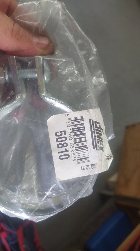

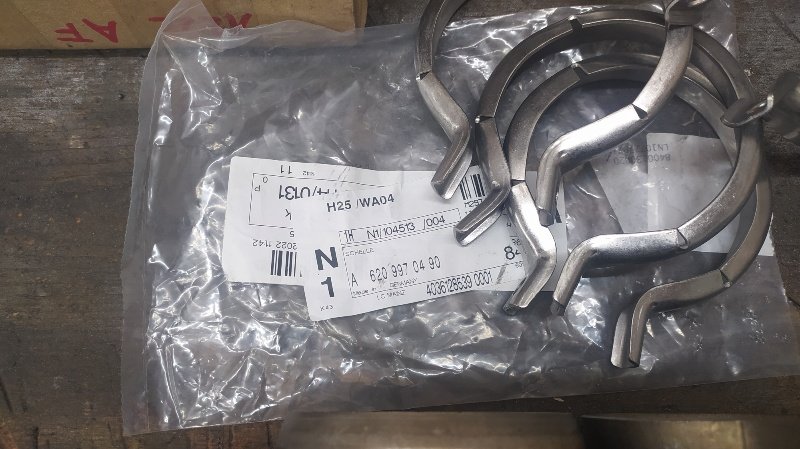

Sollte ich diesen Kit (siehe unten) verwenden oder nicht. Könnte mir vorstellen dass er die Undichtigkeit noch vergrößert wenn er rausbröckelt...
DANKE EUCH,
PS: Auf den Bildern fehlt ein "Einschub" im S Rohr. So eine Art Längenausgleich mit Konus auf einer Seite. Eine weitere Potentielle undichtigkeit (am Übergang zum S Rohr)
Wenn Innenkonus genau zum Außenkonus passt, gehen einige Grad aus der Flucht, sonst nicht.
Die "Stufe" ist zu groß für das kurze Stück Flexirgendwas.
Grüße, Ingolf
Grüße, Ingolf
Wenn du das senkrechte Rohr verlängerst, kommt das Flexrohr doch grade, oder?Frank_404s hat geschrieben: ↑2023-05-22 15:27:33Ich glaube auch - wie Ingolf es schreibt - dass das idealerweise alles fluchtet.

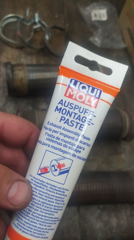

Und im direkten Umfeld eines rappelnden V6 bringt die Auspuffpaste m.E. wenig bis nix - du hast da ja keine Steckverbindungen, die vergleichbar maßhaltig zu PKW-Anlagen sind.
(Was bin ich froh um die Glocken beim Deutz - auch wenn alle anderen sie hassen

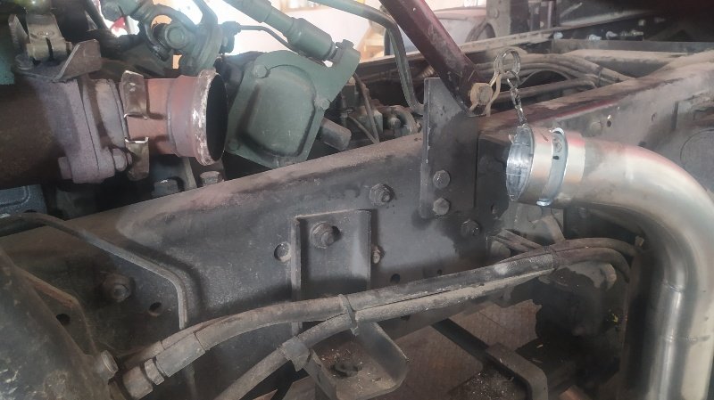

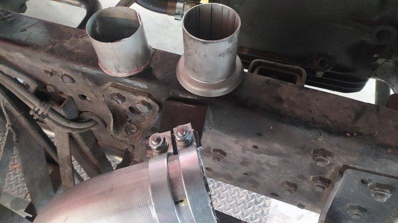

Hallo,Uwe hat geschrieben: ↑2023-05-22 15:38:12Wenn du das senkrechte Rohr verlängerst, kommt das Flexrohr doch grade, oder?Frank_404s hat geschrieben: ↑2023-05-22 15:27:33Ich glaube auch - wie Ingolf es schreibt - dass das idealerweise alles fluchtet.
(Was bin ich froh um die Glocken beim Deutz - auch wenn alle anderen sie hassen)

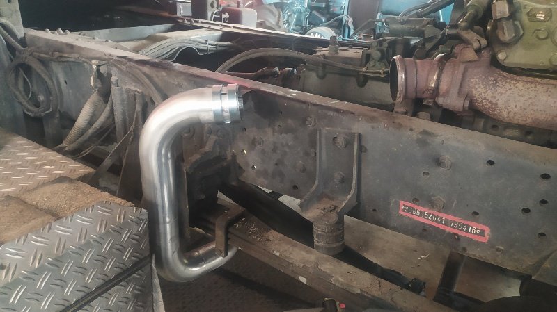

das senkrechte Rohr ist ein original MB Ersatzteil (diese Seite (im ersten Bild) war noch lieferbar. Es ist einteilig vom Flexrohr bis zum Topf. Da würde ich ungern dran rumschneiden.
Nicht nur die Höhe - auch die Winkel die auf das Rohr gebogen sind passen nicht richtig gut... Dem Flexrohr soll einiges abverlangt werden
Die "Deutzer Glocken" kenne ich nicht - schlechter kann das aber meines Erachtens nicht sein ;-)
Das Rohr noch 1,5 cm anheben geht nicht? Geht bestimmt und dann fluchtet es auch eher.
Grüße, Ingolf

Hmm, das ist für nen LKW-Auspuff aber nichts ungewöhliches

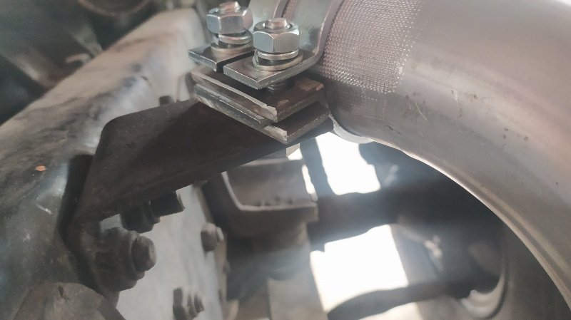

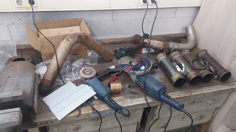

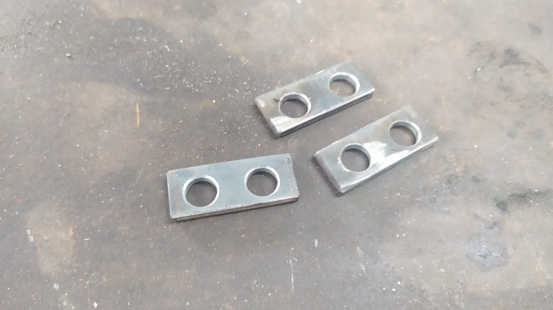

Hallo liebe Leute,
500 Euro und 3 Stunden Später ist das Ganze wieder montiert.
Das System ist "einigermaßen" dicht. Die "Konus-Verbindungen" sind sogar ganz dicht.
Die einzig verbliebenen Undichtigkeiten sind an dem Übergang vom Hosenrohr=S-Rohr=Downpipe zu der "Tulpe" die als Längenausgleich in das Rohr eingeschoben wird.
Hier gab es (VIEL ZU) große Toleranzen. Sowohl beim Übergang "Dinex" Rohr - Tulpe als auch beim original MB Rohr - Tulpe.
Mit den Schellen hätte dieser zu große Spalt niemals auch nur annähernd dicht montiert werden können. Das Rohr hätte sich unter der Schelle stark verformt....

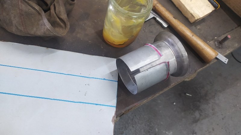

Deshalb musste ich aus Karosserieblech Streifen anfertigen um diesen Spalt auszugleichen (Bilder). Totzdem ist diese (schwach-) stelle nur zu 95% dicht.
Ansonsten wurde die Geschichte vor der Montage dank Eurer Anregung besser ausgerichtet (Distanzstücke am Halter).
Auch muss man feststellen dass die MB Flexrohre einen deutlich höhren Qualitätseindruck machen und die Konus Verbindungen viel besser passten (deshalb auch schön abdichten).
Mann hätte die Dinex Tuplen (erster Montageversuch) evtl etwas auf die Febi Flexrohre anpassen können - aber original MB hat auf anhieb gepasst....
Anbei noch Bilder der Operation.
DANKE für Eure Hilfe und Grüße,
