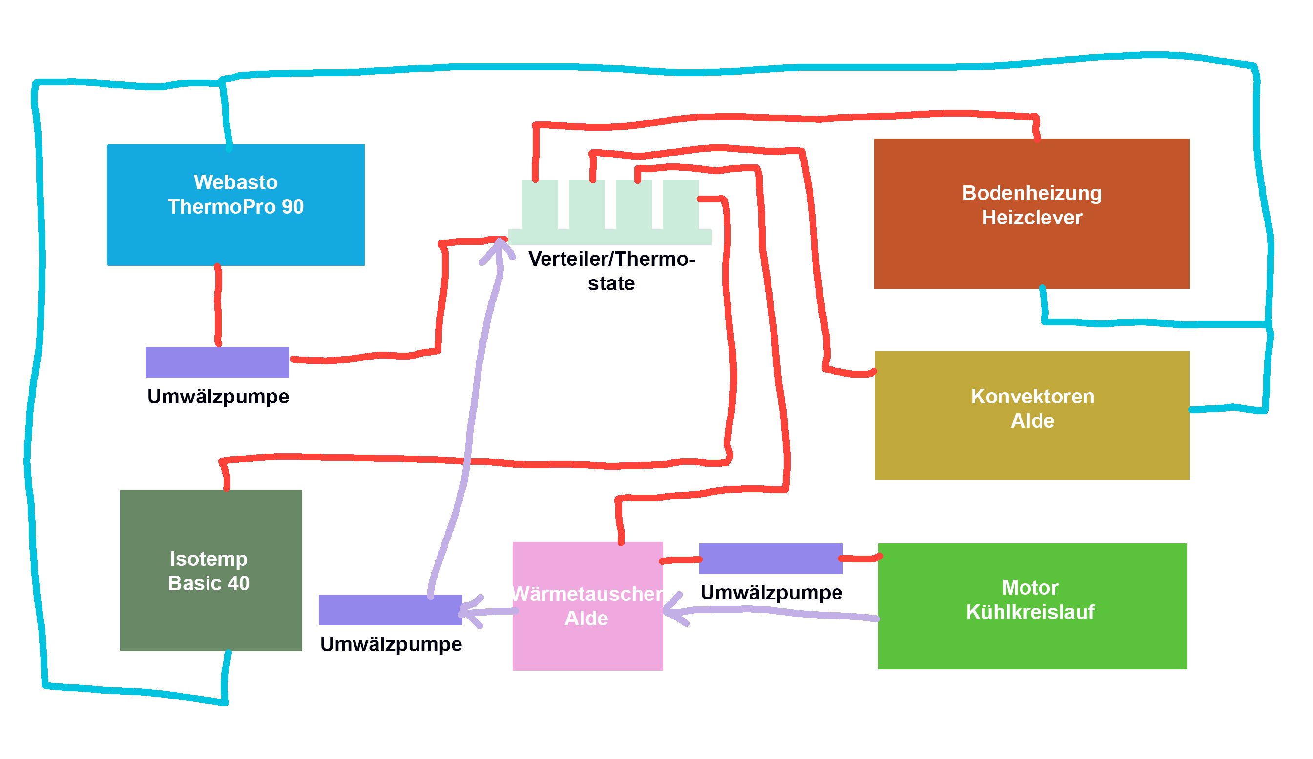

Ich muss wieder einmal auf das Schwarmwissen zurückgreifen bei der Konzipierung meines Heizkonzeptes auf Basis einer Wasserstandheizung. Stecke irgendwie fest.
Hab das mal sehr einfach skizziert:
Ziel wäre es, über eine ThermoPro 90 den Kreislauf zu erwärmen, diesen über einen Verteiler zu regeln und durch eine kleine Bodenheizung, diverse Konvektoren und den Isotemp zu leiten. Über einen Wärmetauscher kann bei aktivierter Umwälzpumpe im Motorenkreislauf dieser vorgewärmt werden. Gleichzeitig soll bei laufendem Motor über den gleichen Wärmetauscher und durch Aktivierung der Umwälzpumpe der Heizkreislauf während der Fahrt aktiviert werden und so der Koffer warm gehalte bzw. Warmwasser produziert werden.
Stellen sich die Fragen: benötige ich wirklich drei Umwälzpumpen oder gehe ich vom Wärmetauscher in den Kaltwasserkreislauf zur Webasto? Wo genau gehört das Expansionsgefäss hin, irgendwo am höchsten Punkt im Kreislauf oder direkt nach der heizungsnahen Umwälzpumpe in genügender Höhe?

Dein Konzept hatte ich bereits vorher gefunden und mit Interesse studiert. Du hast ja im Schema eigentlich einen einzigen Kreislauf im Aufbau gezeichnet und das Wasser fliesst bei geschlossenen Thermostaten obligat durch das Überströmventil und immer auch durch den Wärmetauscher. In deinem Blog beschreibst du auch zwei Schalter zur Regelung, deren Funktion aber nicht weiter ausgeführt werden. Ausserdem hast du alle Heizköper als parallel geschaltet skizziert. Hast du das tatsächlich exakt so in deinem Aufbau realisiert und falls ja, hat es sich so bewährt?

Re: Konzept Wasserstandheizung
Zu den beiden Schaltern steht eigentlich alles da.
1. Schalter schaltet die Webasto-Heizung an und die Pumpe im Motorkreislauf. Es wird also vorne der Motor vorgewärmt und hinten warmes Wasser bereitet und geheizt (Je nach Jahreszeit).
2. Schalter unterbricht die Stromversorgung der Pumpe im Motorkreislauf. Jetzt wird der Motor nicht mehr vorgewärmt, sondern nur noch der Aufbau mit Wärme und warmen Wasser versorgt. Also Standbetrieb ohne Motorvorwärmung.
Für den Fahrbetrieb gibt es im Armaturenbrett einen Schalter, der sowohl die Pumpe der Webasto einschaltet (nur die Pumpe ohne Heizung) und die Pumpe im Motorkreislauf. Jetzt wird hinten geheizt und warmes Wasser produziert, nur mit Motorwärme ohne Webasto-Heizung.
Olli
zusammen mit der Masse der Heizkörper reicht die Menge, damit die Heizung nicht taktet. In Verbindung mit einer Leistungsstarken Dieselheizung (hier die Webasto 90) hat für mich ein kleiner Boiler keine Nachteile, aber deutlich mehr Vorteile als ein Großer.
Ja, exakt so realisiert und funktioniert wie beschrieben tadellos - wirklich sehr einfach und komfortabel. Alles regelt sich von alleine.Du hast ja im Schema eigentlich einen einzigen Kreislauf im Aufbau gezeichnet und das Wasser fliesst bei geschlossenen Thermostaten obligat durch das Überströmventil und immer auch durch den Wärmetauscher. In deinem Blog beschreibst du auch zwei Schalter zur Regelung, deren Funktion aber nicht weiter ausgeführt werden. Ausserdem hast du alle Heizköper als parallel geschaltet skizziert. Hast du das tatsächlich exakt so in deinem Aufbau realisiert und falls ja, hat es sich so bewährt?
Olli

Zwischenzeitlich ist es eine Thermo Pro 50 eco geworden, die 90er fand ich dann doch ordentlich überdimensioniert. Ist verbaut mit der dazugehörigen Pumpe im Staukasten. Von dort steigt die Leitung 50cm an, dann geht es in den Heizverteiler. Habe einen Kreis für die Garage, einen für den Wohnraum, einen für einen Handtuchwärmer und einen für die Bodenheizung. Regelung über Thermostate im Rücklauf, vor den Thermostaten ist auch noch ein offenes Expansionsgefäss am höchsten Punkt verbaut.
Im Betrieb wird es am Verteiler ordentlich heiss und bei offenen Thermostaten wird es in der Garage rasch warm, 2l Fluss/min ist erkennbar. In den anderen Kreisen passiert nicht viel: nach zwei Stunden heizen wird es am unteren Teil des Badheizkörpers langsam etwas warm und es wird ein Flow von .25l/min angezeigt, mehr kann man auch nicht manuell freigeben. Die Bodenheizung bleibt kalt und im anderen Kreis wird es nur ganz blass warm.
Entweder liegt irgendein Fehler im Konzept vor oder die Pumpe ist ganz einfach viel zu schwach…
Habt ihr eine Idee oder was habt ihr denn so für Kreislaufpumpen installiert?
Herzlichen Dank,
Roman
Herzlichen Dank,
Roman

Moin Roman
Hast du die FB Kreise alle ausreichend gespült?
Die Durchflussmengen am Verteiler auf die Länge der Kreise einreguliert?
Wobei der Heizkörper eigentlich den geringsten Widerstand hat und problemlos durchströmt werden sollte.
Olli
Olli

Ich habe mal jeweils jedem Kreis einzeln geöffnet und dort die Durchflussmenge voll hochreguliert, ohne dass damit dieser höher geworden wäre… bei der FB-Heizung sehe ich auch noch Luftblasen, ohne dass sich diese bewegen. Beim Bad (höchster Punkt ausser Expansion) kommt sofort Flüssigkeit beim Entlüften…

Mach zum Entlüften Mal nacheinander jeweils immer nur einen Kreis am Verteiler auf. So zwingst du dort die Pumpe zum Durchspülen.
Danach musst du die Kreise möglicherweise einregulieren. Der Widerstand für die Pumpe muß überall gleich sein, sonst nimmt die nur die Strecke mit dem geringsten Widerstand.
Ich glaube diese Strangregulierventiele findest du auch unter dem Begriff Tachosetter.
Willi

P.S.: Beim Befüllen der Anlage half mir ein Freund aus der Solarthermiebranche. Die haben dafür ein Gerät mit zwei großen Kanistern und einer sehr starken Pumpe. Damit wird das System dann von einem Vorlaufanschluss zu einem Rücklaufanschluss mit hohem Druck und hoher Förderleistung durchspült mit Wasser, bis die ganze Luft draußen ist und dann wird über einen Bypass das Frostschutzmittel aus dem zweiten Kanister eingespült.
Bei uns wird alles gleichmäßig warm, auch ohne zusätzliche Strangregulierung.
Willi

Vielen Dank! Beim ursprünglichen Befüllen war so ein Gerät im Einsatz, leider reichte es nur zu einen kurzen Testlauf aufgrund fortgeschrittener Nachtstunde. Bei der ersten längeren Inbetriebnahme zeigte sich dann erst das Problem.. Muss wohl nochmals das Gerät herschaffen, anders geht es wohl nicht.Willi Jung hat geschrieben: ↑2023-12-28 15:27:08P.S.: Beim Befüllen der Anlage half mir ein Freund aus der Solarthermiebranche. Die haben dafür ein Gerät mit zwei großen Kanistern und einer sehr starken Pumpe. Damit wird das System dann von einem Vorlaufanschluss zu einem Rücklaufanschluss mit hohem Druck und hoher Förderleistung durchspült mit Wasser, bis die ganze Luft draußen ist und dann wird über einen Bypass das Frostschutzmittel aus dem zweiten Kanister eingespült.
Willi
Mich würde noch interessieren, ob jemand eine andere Pumpe verwendet oder ob der Druck der mitgelieferten ausreichend ist?
Grüsse aus den verschneiten Bergen
Roman

Suche Mal nach "Laing d5". Da findest du einiges an Lesestoff. Für mich die beste "denkbare" Pumpe.
Leise, geringe Stromaufnahme, gute Pumpleistung, quasi unzerstörbar und verschleißfrei, steuerbar.
Willi
