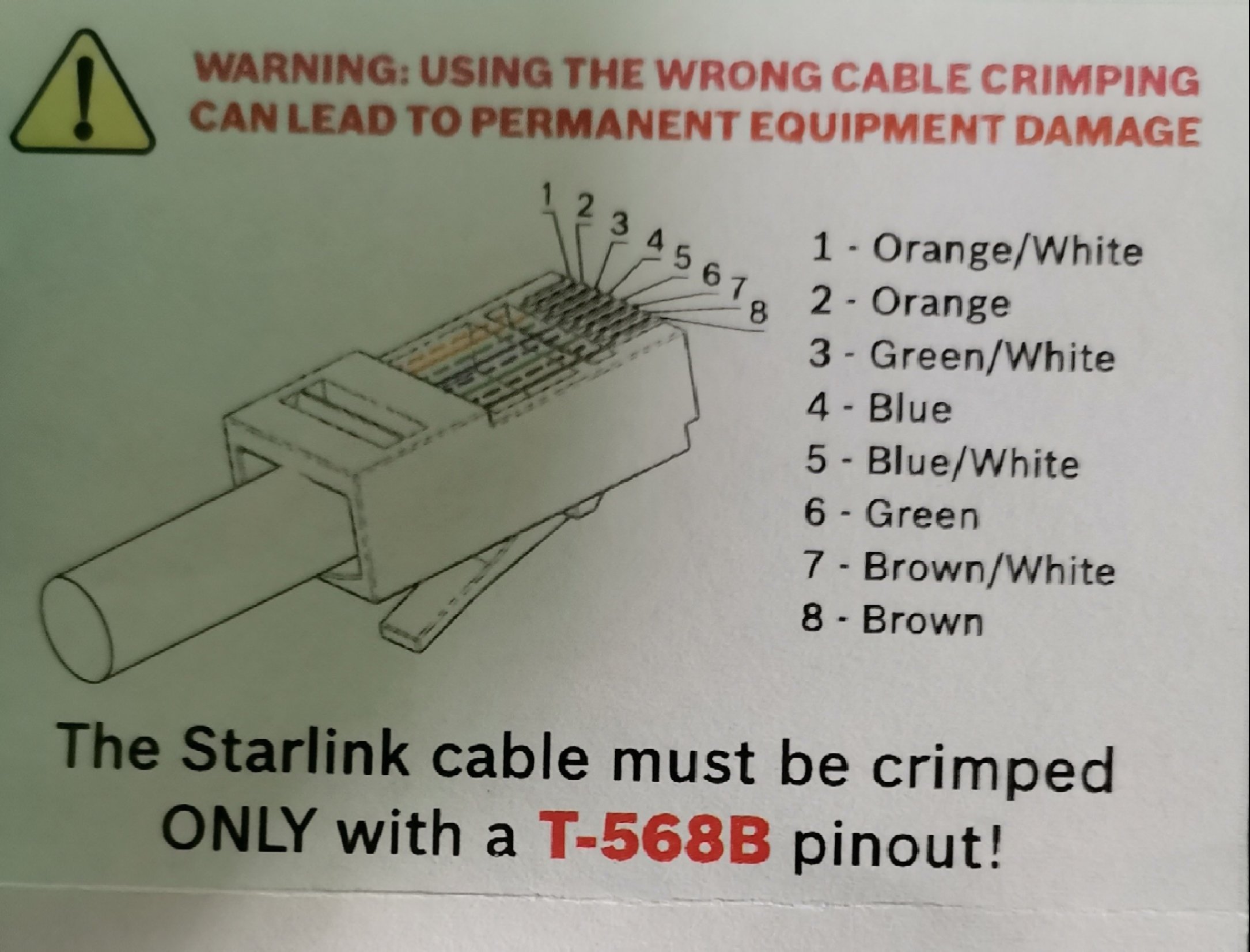

Ich habe gestern meinen Yaosheng POE erhalten. Anbei ein Foto vom beiliegenden Blättchen mit der Crimpung. Ob das für den ukrainischen POE auch gilt kann ich nicht beurteilen.
Lg Sebastian

#464 Beitrag von HotelIndia » 2023-11-04 23:57:07
Ja, T568B gilt auch für den PoE aus der Ukraine. Hatte ich weiter oben auch schon geschrieben.

danke für die Hilfe. Hatte ich inzwischen aber auch schon selber gefunden, dass es Typ B ist. Wollte aber nicht schon wieder schreiben sondern erst mal das Kabel "abhacken", dann testen und DANN posten geht - oder halt "SCHE....., brauche eine neue Dishy! :joke:

bin etwas weiter, mit Bildern ist der Text von unten auf meiner HP, RJ45 Stecker Typ B kommt noch, Test nächste Woche mit neuem Router und PoE (ist jetzt endlich alles da!). Danach Einbau in WoMo.
Für Fahrten in Gegenden ohne ausreichend Internetverbindung und da ich für die Firma dringend darauf angewiesen bin, habe ich mir eine Starlink-Schüssel zugelegt und modifiziert.
Die originale Schüssel hat einen Fuß und motorische Ausrichtung zu den Satelliten. Letzteres benötigt man aber wohl nur für manche Gegenden. Außerdem lässt der Fuß eine Montage auf dem Wohnmobildach nur unter Höhenverlust zu bzw. man ist gezwungen es immer wieder auf- und abzuhängen. Daher habe ich mir bei Star-Mount ( https://star-mountsystems.com ) eine Box bestellt, in die ich die originale Starlink-Schüssel einbauen kann.
Die Bestellung bei Starlink ging einfach und schnell, das gute Stück kam schnell und der Router und die Schüssel waren schnell aufgebaut und verbunden. Es folgte ein kurzer Test zu meiner Zufriedenheit – denn nach den nächsten Schritten erlischt jegliche Garantie!!
Ferner habe ich mir bei einer Ukrainischen Firma ABPro ( https://www.abpro.tech/en/shop/poe-adap ... nk-10-27v/ ) einen PoE-Adapter besorgt, denn ich will den originalen Starlink-Router, der die Schüssel mit Strom versorgt nicht nutzen. Für den PoE brauche ich nur 12 – 24V und nicht meine beiden Wechselrichter mit insgesamt 5,5kW – die auch entsprechend Leerlaufstrom ziehen.
Als Router habe ich GL-iNet AX3000 WiFi 6 Router bestellt, der läuft mittels USB, also auch einfach über 12V/24V realisierbar. Mal sehen ob er taugt.
Nachdem die Box von Star-Mount endlich kam, habe ich mit der sehr detaillierten Einbauanleitung unter https://star-mountsystems.com/pages/contact (dort kann man die sehr detaillierte Anleitung unter „12v All-In-One Conversion Instructions“ laden) und mit den Anreißhilfen Schnittlinie markiert.
Wobei Anreißhilfen scherzhaft gemeint ist!! Es lag ein Isolierband und Filzstift bei. Man lege den Filzstift flach auf einen Tisch und fahre dann mit dem Filzer in der gegebenen Höhe um die auf der Oberseite liegende Schüssel herum. Danach mit dem Dremel herzhaft hinein – wobei es schon nervenaufreibend ist, denn einmal abgerutscht und die Schüssel ist Schrott!
Aus dem Fuß muss man dann noch das Kabel herausziehen und in die Box einkleben, möglichst so, dass es wasserdicht ist!! Ich musste mehrfach den Schüsselrand nachschleifen (mehr Material abtragen) damit der Rest in die wirklich SEHR flache Box passt.
Danach erneuter Test, ob man mit dem Dremel nicht doch was beschädigt hat und siehe da – super Verbindung!
