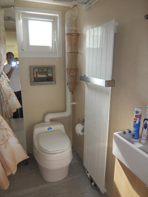

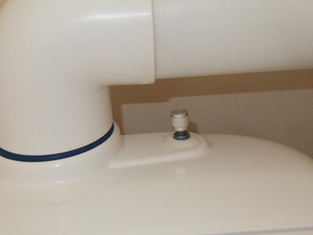

Ansonsten habe ich auch das Nobelklo Separat Villa seit Februar 2013 als meinen Hauptgeschäftssitz und bin sehr zufrieden. Habe einen extra 40l Urintank verbaut, der wahlweise direkt oder per umpumpen auch über den Abwassertank entsorgt werden kann. Die Vorteile des Systems hat Trekkingreiter bereits weiter oben beschrieben.
Es entstehen keinerlei Gerüche, selbst nach durchzechter Nacht; den Urinstein im Rohr bekämpfe ich mit Toilettensteinen. Die "Abgas"-Führung habe ich nach oben zur Seite im Heck des Koffers verlegt. Dadurch entsteht bei schnelleren Autobahnfahrten schon mal minimaler muffiger Geruch, der aber innerhalb kurzer Zeit wieder durch den Lüfter vernichtet ist.
Der Original Lüfter dröhnt etwas durch das lange Abgasrohr. Aus dem Grund habe ich einen Drehpoti eingebaut und regel nachts an sehr ruhigen Orten den Lüfter etwas herunter.
Das ganze System ist für mich perfekt, nie wieder zurück zu Schwarzwasser Tanks oder Kassettentoiletten.
Marco vom Wagenblog

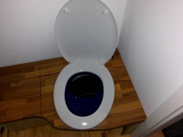

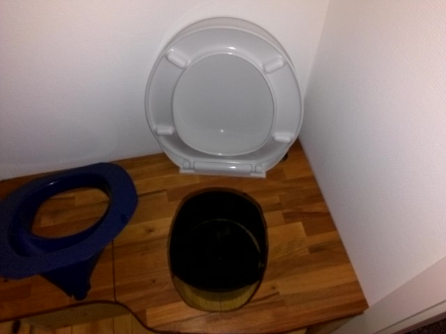

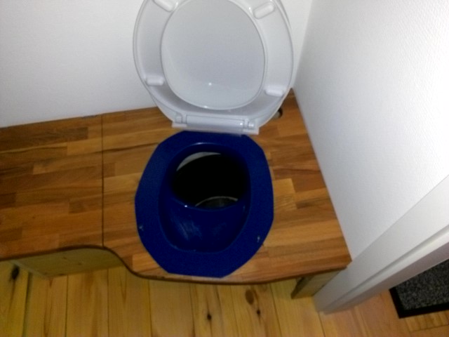

... ganz primitiv ... Brett, Loch drin, darin den Trenneinsatz lose eingelegt ... aufs Brett eine handelsübliche Klobrille mit Deckel ... so zieht der Lüfter Luft aus dem Innenraum durch den Brillenschlitz ... einzig richtig blöd ist bei mir, dass ich den Eimer nicht rausbekomme, so muss ich Deckel und Brille hochklappen, den Trenneinsatz auch und den vollen Beutel rausfummeln ... wie gesagt bis auf die Leerungsprozedur bin ich mit dem Kackstuhl sowas von zufrieden ...
tauchteddy
Beiträge: 10195
Re: Toilette - Perfekte Lösung für lange Reisen - Trenntoile
#51 Beitrag von tauchteddy » 2013-10-31 0:47:49
Zuckerbrot ist aus.

die Nummer mit dem Klappmechanismus finde ich gar nicht doof
insbesondere für den Pippischlauch
der "urine catcher"
klick

Gratuliere zum ersten Link. Ist mir zu umständlich, hatte ich überlegt. Aber eine zusützliche Klappe, auf der wiederum der klappbare Toilettensitz montiert ist ... Dann hatte ich überlegt, nur den Einsatz mit zusätzlichen Scharnieren zu versehen. Letztendlich nehme ich es einfach nur so hoch, muss man ja nicht dreimal täglich machen.
Was mich sehr gestört hat, ist übrigens die seltsame Form des Einsatzes. Ich verstehe nicht, weshalb man die nicht an die Form eines Toilettensitzes angepasst hat. Ich hab's dann mit der Stichsäge erledigt.

#56 Beitrag von atreyou » 2013-11-01 12:54:32
mir gefällt die Klappnummer immer besser
ich denke ich werde das so in etwa bauen
klick
im folgenden Part 2 kann man schön sehen wie der Lüfter verbaut ist
kann mir noch jemand sagen od die Sog 2 gegenüber dem PC Lüfter die bessere Wahl wäre
