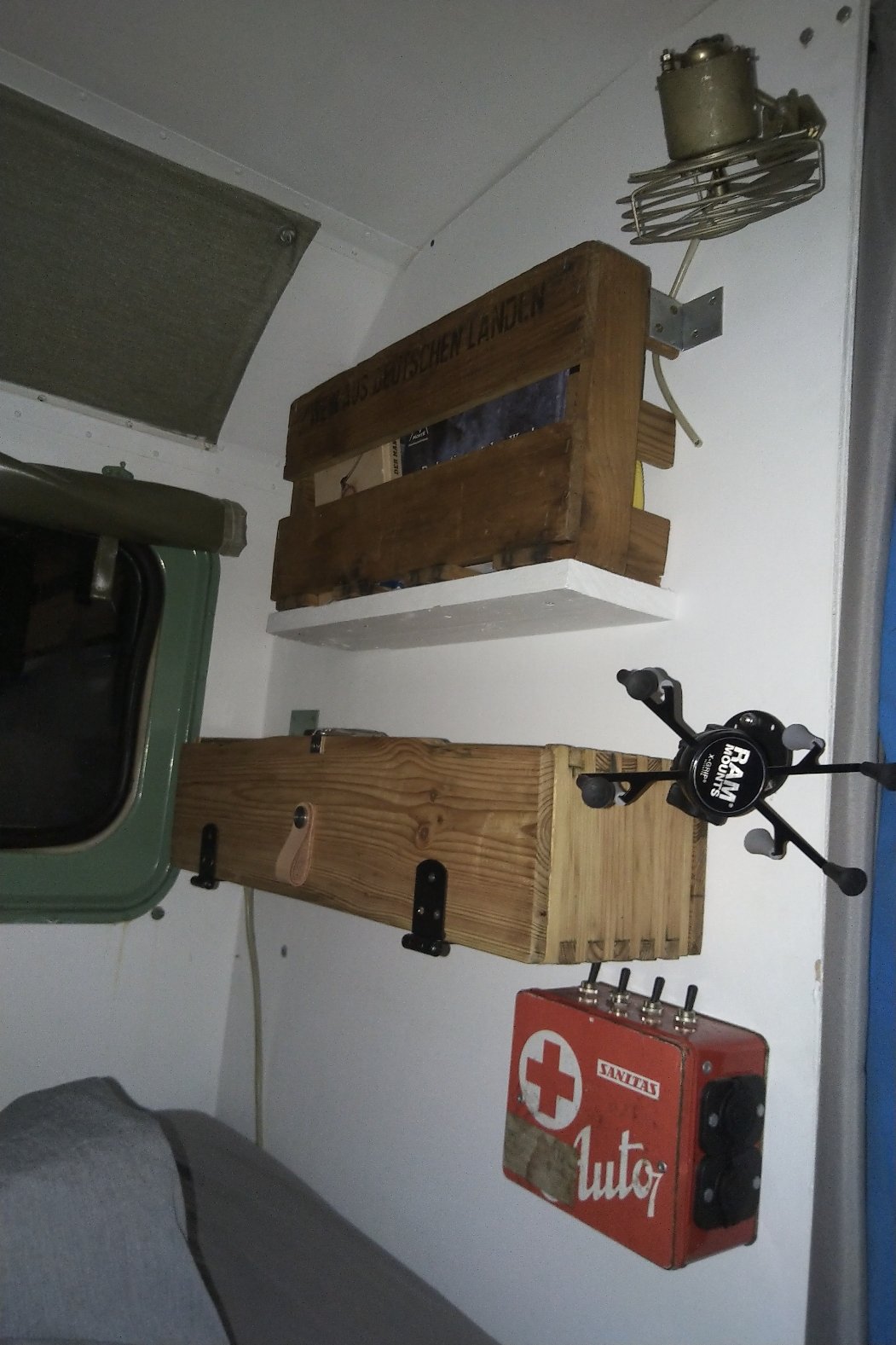

an und für sich ging nix groß weiter, aber ein paar Kleinigkeiten gab's dann doch.
Aber von vorne:
Davon abgesehen ist das Wetter weniger einladend für großartiges Schrauben im Freien. Aber irgendwas muss man ja in der Klausurphase zum Ausgleich machen. Ich kann ja nicht täglich das Spinningbike malträtieren...
Hauptsächlich Ehda Projekte, weil das Zeug noch rumflog von den letzten Projekten. Resteverwertung. Aber wehe hier kommt jetzt einer auf die Idee und schimpft mich Schwabe.
Also Möbelbau betrieben. Die Feuerhand Lampen flogen bisher immer ungeschützt im Staukästen rum. Jetzt gibt's eine Staubox für 2 Lampen samt Zubehör die perfekt in die Sitzgruppe neben die Flaschenbox passt. Das Holz wurde am Ende mit Douglasienholz gestrichen. An und für sich nix besonderes, aber das die Lampen jetzt geschützt(er) transportiert werden können gefällt meinem inneren Monk schon deutlich besser. Am Bett wollte meine Perle noch ein Regal für ihre Unterwäsche. Nachdem ich mich seit zwei Jahren Frage, was ich aus Uropas alter Holzkiste machen soll (die auch irgendwie schäbig aussah) wollte ich dem ganzen Mal einen Versuch geben.
Also schleifen. Nach mehreren Schleifpads war der alte, siffige Lack ab und die Box wurde wie die meisten Holzflächen auch mit OSMO Hartwachsöl behandelt.
Danach noch die Scharniere lackiert und ab an die Wand damit. Sie ist zufrieden, ich bin es auch.
In der Roten Sanibox ist die Bettelektrik vorbereitet.

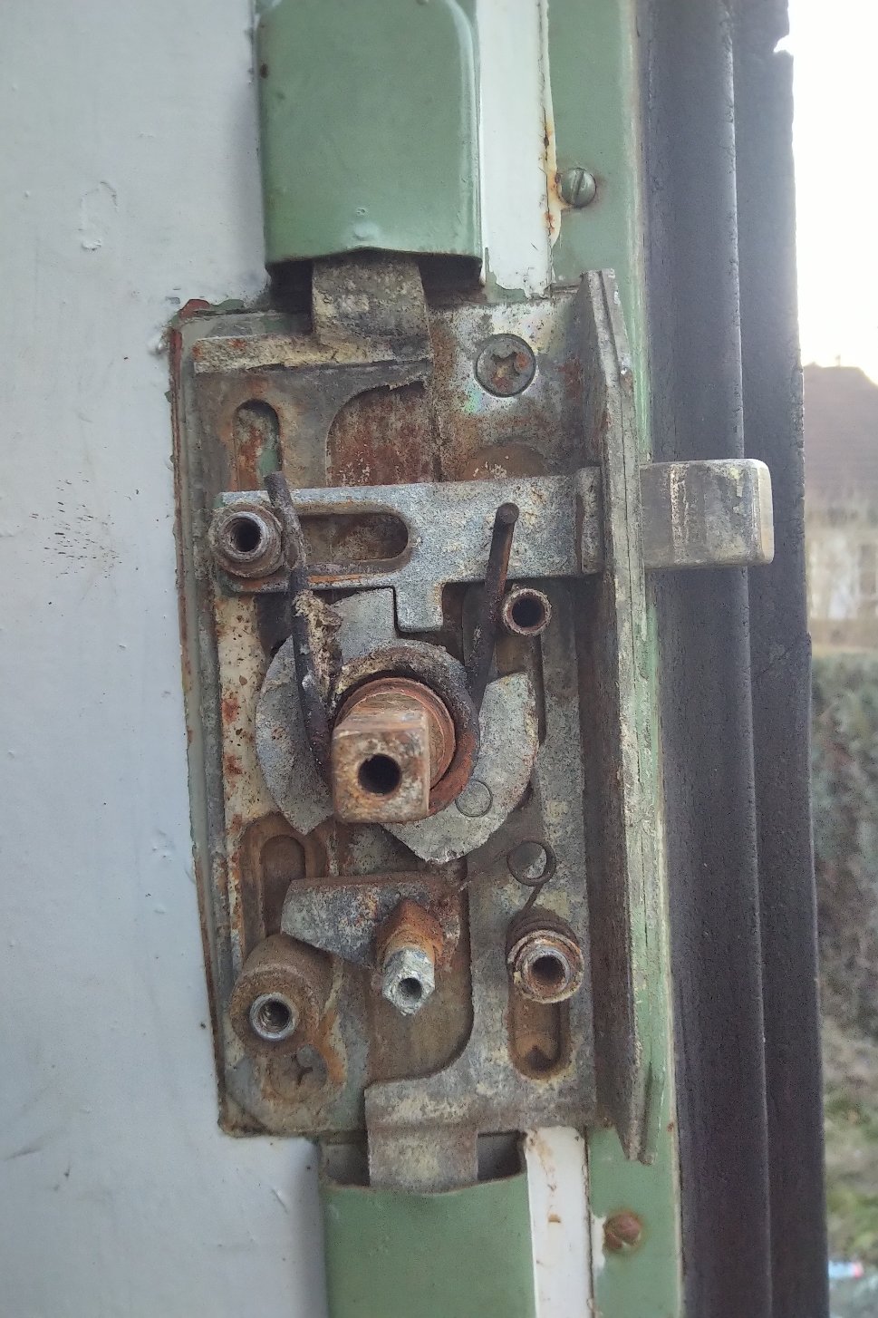

Das Türschloss mal auseinander genommen, gereinigt und gefettet. Jetzt geht die Tür auch wieder auf ohne wie ein Depp an dem Riegel rumzuzerren. Dann noch den Generator ans Laufen gebracht und siehe da, er läuft.
Aber von vorne:
Naja, war inkl. 3er Stopps inkl. Tanken ein 78er Schnitt. Um Viertel vor 8 war ich in der Küche. Überraschung geglückt.
