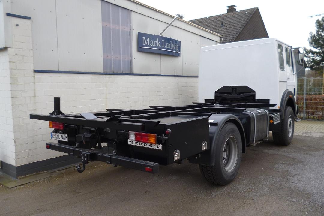

Aus aktuellem Anlass würde mich mal interessieren, welche hinteren UFS genau an Euren Fahrzeugen verbaut sind.
Ich stosse immer wieder auf das Problem, das irgendwas nicht zusammen passt.
Westfalia 31340460001 - Lochmass passt nicht UFS Konsole horizontal 3x 50mm horizontal 90mm vertikal Lochmass Längsträger h 3x 45mm zu h 90mm
Westfalia 34217960001 - da müsste ich Löcher von unten in den Längsträger bohren, darf man aber m.W. nicht
Suer Typ 2340 - welcher Halter? beim 650mm passen die Löcher nicht!
das nervt!
Grüsse Björn

KaFuONE
Beiträge: 5
Registriert: 2021-07-11 9:42:53
Re: Unterfahrschutz Iveco 90-16 kaufen
#21 Beitrag von KaFuONE » 2021-11-02 21:04:10
mit ein "bisschen Anpassarbeiten" hab ICH ja kein Problem.
Wenn ich aber bei den Lieferanten frage: "Neeee da dürfen Sie nich dran rum Bohren oder Flexen..."
Und wie zum Henker soll ich dann diesen verf***ten Unterfahrschutz dranbekommen?
Desswegen die Frage in die Runde: "Welchen habt Ihr dran & wie habt Ihr ihn dranbekommen?"
Toll wären auch Fotos.
#22 Beitrag von Integra » 2021-11-02 21:21:57
Moin.
Den hier:
https://www.wap-fahrzeugtechnik.de/de/p ... -105-K.php
Mit Adapterplatte von der Laserbude…
Grüße Martin

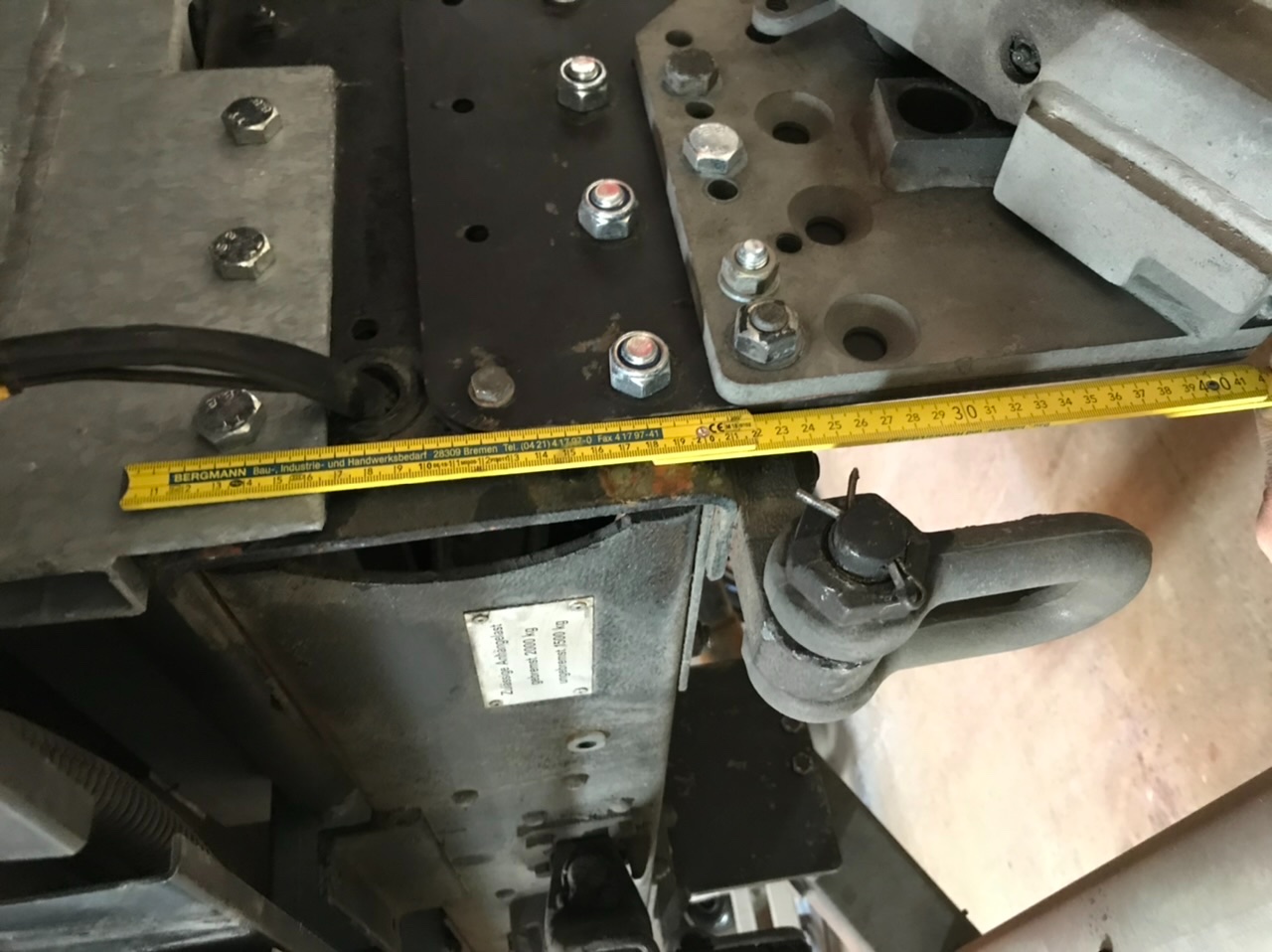

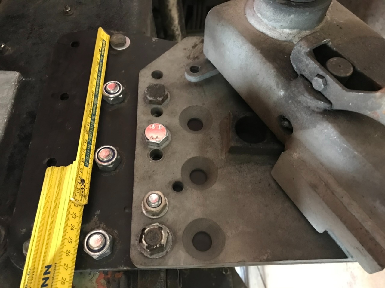

Integra hat geschrieben:
2021-11-02 21:21:57
Moin.
Den hier:
DD37D361-5C49-4417-A5AC-FE4F1DA2D7F0.jpeg1B6F9287-111B-4044-A04A-A0BD04F87C4E.jpegAB95E4BE-AF35-49E0-84BF-ECA756416623.jpeg
Hallo Martin,
wieviel wiegt der Unterfahrschutz? Ich glaube mal was um die 65 Kilo gelesen zu haben. Stimmt das? So viel wiegt der von Hoppe auch. Aber das war mir eigentlich zu schwer. Andererseits habe ich noch keinen klappbaren Ufs gefunden, der deutlich leichter ist.
Gruß aus Berlin.
Dsg
Integra
Beiträge: 1425
Wohnort: Hamburg
#29 Beitrag von Integra » 2021-11-10 12:40:55
Dsg hat geschrieben:
2021-11-10 10:42:33
2021-11-02 21:21:57
Moin.
Den hier:
Hallo Martin,
Gruß aus Berlin.
Dsg
Hallo Michael, ich habe den UFS selbst montiert. Der ist dreiteilig. Ich schätze das Rohr mit 20 kg, die Rahmenbefestigungen jeweils mit 15 kg. Also eher 50 als 60kg.
Grüße Martin
