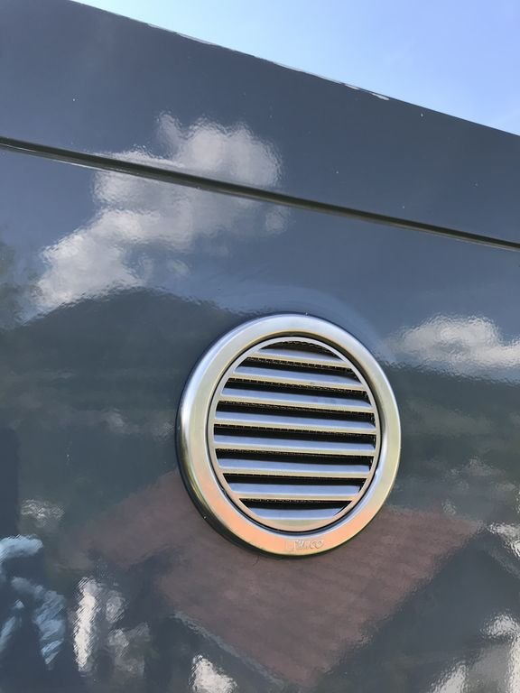

Moin zusammen,
ich habe schon die Suchfunktion hier benutzt aber nicht wirklich was gefunden zu unserem Problem.
Wir haben auf eine TTT umgerüstet mit Ventilator für die Abluft. Die Luft wird an die Seitenwand des Fahrzeugs nach aussen abgeleitet. Soweit ist auch alles ok. Der Lüfter ist 24 Stunden im Einsatz und verrichtet seinen Dienst. Nun haben wir folgendes bemerkt:
Bei der Fahrt scheint die Luft wieder von aussen in das Fahrzeug und in die TTT zu dringen. Während der Fahrt nimmt man den Geruch der TTT dann wahr. Je näher man der Toilettentür kommt, desto intensiver ist das.
Nun meine Frage:
Würde es etwas bringen, wenn man das Abluftgitter um 90Grad gegen den Uhrzeigersinn drehen würde, damit der Fahrtwind die Luft nicht wieder rein drücken kann? Oder sollte man einen Abdeckung (Halbkreisförmig geschlossen), wie eine Art Hutze.
Hier mal ein Beispielbild von dem Gitter:
Gruß Benny
Nun meine Frage:
Gruß Benny

je nach position am koffer kann das was bringen.
du solltest aber berücksichtigen das da kein regen reinkommt. Weder "fliegend" noch "fließend" an der kofferwand.
es gibt auch durchführungen die bewußt einen unterdruck erzeugen, aber auch hier ist die Frage ob das bei deiner einbauposition funktioniert. Wenn an der stelle einfach ein überdruck herscht, ohne viel strömung dann isses halt mist. ggf. hilft dann nur ein verschluß der während der fahrt dicht macht.

Hallo Benny,
Das Foto kommt mir sehr bekannt vor, sieht genau aus wie bei meinem Fahrzeug, auch der Berg der sich im Bild spiegelt erkenne ich als meinen Hausberg.
Ich stelle mein Originalbild hier nochmals ein, dann kannst du die Kopie oben löschen und es gibt keinen Rüffel von Willmaa... und der Faden bleibt intakt
Bei normaler Fahrt kenne ich das Problem mit TTT Gestank in meinem Fahrzeug eigentlich nicht, ausser in zwei Situationen:
1. Bei sehr starkem seitlichem Wind auf die Kabinenfläche wo das Gitter verbaut ist, dann kann es schon mal vorkommen, dass Luft zurück gedrückt wird (bis jetzt eher im Stand als bei Fahrt).
2. Unser TTT ist in einer abgeschlossenen Nasszelle verbaut, wenn das Fenster in der Nasszelle bei Fahrt auf Lüftungsstellung ist (Fenster ist verriegelt aber ca. 1cm Spalt offen), scheint Unterdruck in der Nasszelle zu entstehen.
Lösungen:
1. Wenn ich mal Zeit habe baue ich vor das Gitter noch ein Windleitblech was oben und unten offen ist
2. Fenster in der Nasszelle für die Fahrt immer schliessen
Anfänglich hatte ich die Lüftungskanäle im Innenraum nur zusammengesteckt, das war "suboptimal", später,dann noch verklebt, seither riecht da nichts mehr.
Ich hoffe das hilft dir weiter.
Lösungen:

Hi Michael,
sorry
das ich als Beispielbild das von Dir gewählt habe. Ist mir bei der Suche ins Auge gefallen, da ich keines von unserer Abdeckung zur Hand habe.
Danke erst mal für die Antworten.
Also Fenster ist bei der Fahrt geschlossen.
Das mit dem drehen und dann Wassereinbruch bedenke ich dann noch einmal. Ggf. werde ich eine "Hutze" drüber stecken
Wie kann ich das Bild löschen?
Bin recht neu im Forum und etwas unbeholfen was das angeht.
sorry
Gruß Benny

meine erste Idee wäre es auch, ein Hutprofil über der Lüftung anzubringen, sodass eine Kanal entsteht, durch den der Fahrtwind strömt. Die Strömung würde dann an der Lüftung einen Unterdruck erzeugen. Ob's funktioniert? Versuch macht klug, evtl. mal eine Designstudie aus Pappe anfertigen.
MlG
MlG

Der Kanal unter dem Hutprofil müsste dann wohl in der Form einer Venturi-Düse geformt werden, welche mit Fahrtwind / Wind durchströmt wird, der entstehende Unterdruck würde den Lüfter dann zusätzlich unterstützen oder sogar unnötig machenfelix hat geschrieben: ↑2021-09-27 14:08:15meine erste Idee wäre es auch, ein Hutprofil über der Lüftung anzubringen, sodass eine Kanal entsteht, durch den der Fahrtwind strömt. Die Strömung würde dann an der Lüftung einen Unterdruck erzeugen. Ob's funktioniert? Versuch macht klug, evtl. mal eine Designstudie aus Pappe anfertigen.
Gruss Michael (AutoVilla)

ja, WENN an der stelle stabiler unterdruck/fahrtwind herscht!!! Das ist bei solch eckigen Kisten nicht unbedingt gesagt das da auch überall konstante druck Verhältnisse herrschen!
Mein koffer ist ca. 50cm höher wie das Fahrerhaus. Der textil Schlauch der den Durchgang bildet ist direkt an der unterkante der Kabine. von wegen konstantem überdruck aufgrund staudruck an der 50cm hohen kofferkante!
Der Stoff vom Durchgang weht bei manchen Geschwindigkeiten und windverhältnissen rein und raus.
bevor du sowas tatsächlich baust, kannst du ja mal ein paar wollfäden auf den lack kleben und eine go-pro montieren zum beobachten. Wenn die fäden nicht konstant am blech anliegen, kann man das wohl vergessen hier auf einen unterdruck zu setzen.

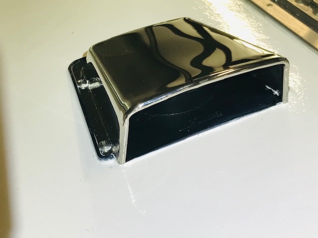

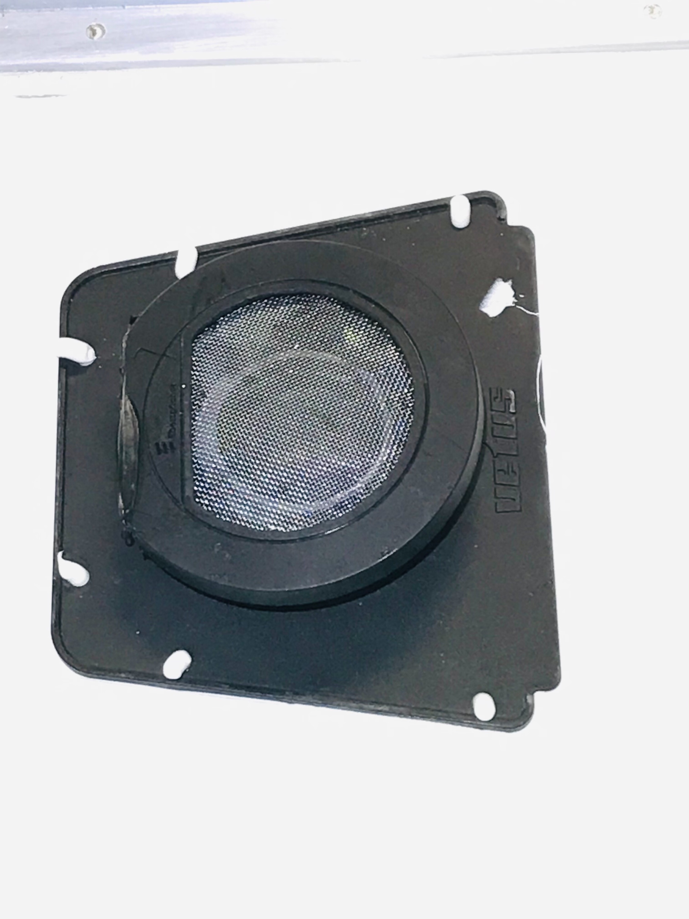

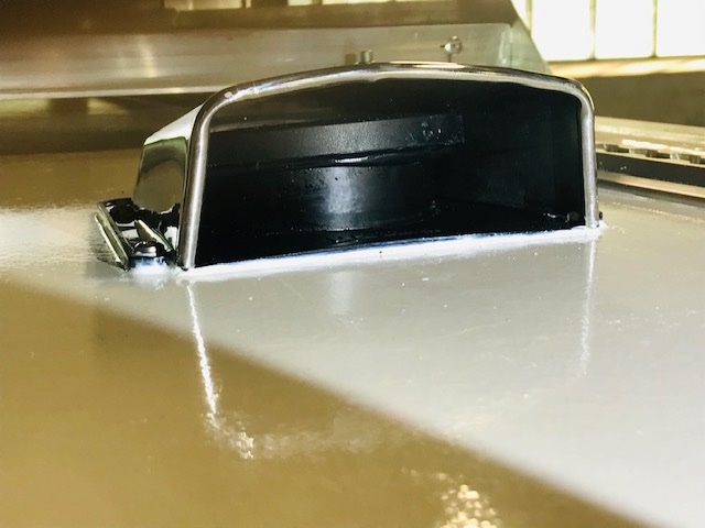

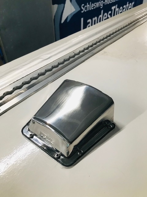

bei mir habe ich die Entlüftung mit einer Entlüftungsmuschel von Vetus aus dem Bootsbau und HT-Rohr realisiert. Die geschlossene Seite ist in Fahrrichtung montiert, so entsteht sogar während der Fahrt ein kleiner Unterdruck nach dem Venturiprinzip. Angst vor Wassereintritt beim bremsen kann vernachlässigt werden, da das Entlüftungsrohr ca. 25-30mm höher über die Dachfläche hinausragt. Stärkere Böen auf die offene Seite der Entlüftungsmuschel könnten zu einer leichten Geruchsbelästigung führen, welche ich bisher allerdings noch nicht erlebt habe. Notfall muss das Fahrzeug umgestellt werden. Irgend einen Tot muß man wohl sterben.
VG Uwe
