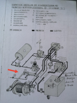

Ich besitze zwar kein Fahrzeug mit Rotzler-Seilwinde, aber dafür war Rotzler so nett, mir auf meine Anfrage eine Bedienungsanleitung zu schicken.
Darin steht unter anderem:
Das heißt für mich: es gibt eventuell eine Kontroll-Einrichtung, die im Fehlerfall den Bedienhebel der Winde blockiert, bis der Fehler beseitigt wurde.Rotzler-Betriebsanleitung hydraulische Zugwinde hat geschrieben: Kontrollampe "SEILENDE" (Option)
Wird das Seil ganz ausgefahren, so spricht die Seilendüberwachung an. Die Bewegung "SEIL AUS" wird gestoppt. Kontrollampe "SEILENDE" am Bedienteil leuchtet auf. Nach Erreichen dieses Zustandes ist nur noch Zugrichtung "SEIL EIN" durch Betätigen des Bedienhebels möglich. Die Zugrichtung "SEIL AUS" ist blockiert.
Die Kontrollampe wird mittels Seilendüberwachung, die sich an der Winde befindet, aktiviert bzw. deaktiviert.
Der Text aus der BA bezieht sich natürlich auf den umgekehrten Fall: Seil zu weit ausgefahren. In Deinem Fall wurde das Seil ja zu weit eingefahren. Aber auch hierfür könnte ja eine Überwachungseinrichtung vorhanden sein, die nun den Betätigungshebel so lange blockiert, bis das Problem gelöst ist?
Ist es möglich, eine Rolle des Rollenfensters auszubauen, um die verklemmte Kausche zu befreien?
Schau Dir direkt an der Winde an, ob und welche Überwachungseinrichtungen vorhanden sind. Wenn Du zweifelsfrei eine Überwachung für "Seil zu weit eingefahren" identifiziert hast, versuche diese zu überbrücken. Dabei natürlich die nötige Vorsicht walten lassen!

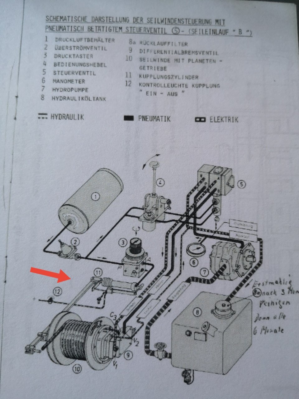

Guten Morgen,
Ich habe hier eine Betriebsanleitung für eine Rotzler-Winde 5000 H.
Im meinem 170er-Magirus funktionierte die Winde sinngemäß, wie in der Anleitung beschrieben.
Das Einkuppeln des Nebenantriebes im Schaltgetriebe erfolgt mittels Hebel links am Fahrersitz. Der Hebel betätigt einen Seilzug, der wiederum einen kleinen Hebel am Getriebe schaltet.
Die Wind hat zunächst eine pneumatisch betätigte Klauenkupplung zum Abrollen des Seiles per Hand. Zwischen Magnetventil (betätigt durch den Druckknopf am Armaturenbrett) und Pneumatikzylinder ist ein Druckbegrenzungsventil. Dieser Weg für die Druckluft ist zunächst auf Durchgang und richtige Funktion zu prüfen.
Dann wird die Winde gesteuert über einen Hydraulik-Ventilblock. Die Betätigung des 4/3-Wegeventils erfolgt mit einem Hebel rechts vom Fahrersitz. Der Hebel führt wiederum mit einem Seilzug zum Hydraulikventil. Der Seilzug muß leichtgängig zu betätigen sein und darf nicht festgerostet sein. Notfalls den Seilzug mal aushängen und das Hydraulikventil direkt mit der Hand betätigen. Das Ventil hat innen eine Feder und fällt nach loslassen immer in die neutrale Mittelstellung.
Die Winde ist innen mit einer Hydraulik-Bremse ausgestattet. Diese Bremse hält die Last sicher fest, wenn die Winde nicht betätigt ist.
Bei Betätigen der Winde löst der zum Hydraulikmotor an der Winde kommende Öldruck diese Bremse und die Windentrommel beginnt sich zu drehen.
Diese Hydraulik-Bremse kann festgerostet sein. Das erkennt man am Druckmanometer. Wenn bei betätigen des Hebels zum Start der Winde der Druck schlagartig sehr hoch ansteigt, ggf. bis zum Sicherungsdruck von 165 bar, dann löst die diese Hydraulikbremse nur schwer oder gar nicht.
Ohne Lösen dieser Hydraulik-Bremse bewegt sich die Windentrommel natürlich nicht.
Im vorliegenden Fall wurde offenbar das Seil und seine Kausche mit viel Kraft in das Rollenfenster eingezogen.
Die Winde hat dafür keinen Sensor zur Endabschaltung. Ebensowenig gibt es einen Sensor beim Ausrollen des Seiles. Das Seil hat am Ende auf mehren Metern eine rote Farbmarkierung. Sobald die Farbmarkierung am Rollenfenster sichtbar wird, darf das Seil nicht weiter ausgezogen werden.
Ich denke, die Winde steht nach dem gewaltsamen Einziehen des Seiles derart unter Spannung, so daß sich die pneumatische Klauenkupplung nicht mehr öffnen läßt. Zum Lösen der Spannung müßte das Seil mittels Windenbetrieb etwas abgerollt werden.
Wenn die Winde nicht abrollt, dann muß notfalls das Seil hinter der Kausche mit einer Flexscheibe abgetrennt werden.
Zum Lösen all dieser Verspannungen und Blockaden (z.B. völlig verquer aufgewickeltes Seil auf der Trommel) muß ggf auch viel Kraft aufgewendet werden, z,B. mittels geeigneter Hebel und Brecheisen.
Zur Reparatur der inneren Hydraulikbremse muß die Winde ausgebaut werden. Erst dann kann die Winde zerlegt werden zur Reparatur dieser Bremse.
Die Reparatur sollte aus Sicherheitsgründen am besten bei Fa. Rotzler erfolgen.

Re: Rotzler Wnde in meinem ex THW Magirus 170 11 FA
Bilder sagen mehr als Worte, wird hier immer mehr vergessen
Dann mußt Du die Windenkupplung auf aus stellen und dann kontrollieren ob der Pneumatikzylinder ausgekuppelt hat, sonst mit ner Brechstangen ( da wo der Pfeil hinzeigt ) nachhelfen.
Normal ist es wenn die Kupplung aus ist, dass du das Seil so mit etwas Beinkraft abrollen kannst.
Du wirst wohl ein zweites Fahrzeug für den ersten Ruck benötigen um die Kausche aus dem Seilfenster zu bekommen.
Selbst wenn Du die Kausche abtrennst, kostet es nicht viel. Ich hab damals 50.-€ gezahlt.
Man sieht übrigens die nullpunktarretierung an der hier gezeigten mechanischen 4/3 wegeventil ansteuereung sehr schön...
Sorry meine natürlich die pneumatische Variante, welche hie zu sehen ist (4)...
