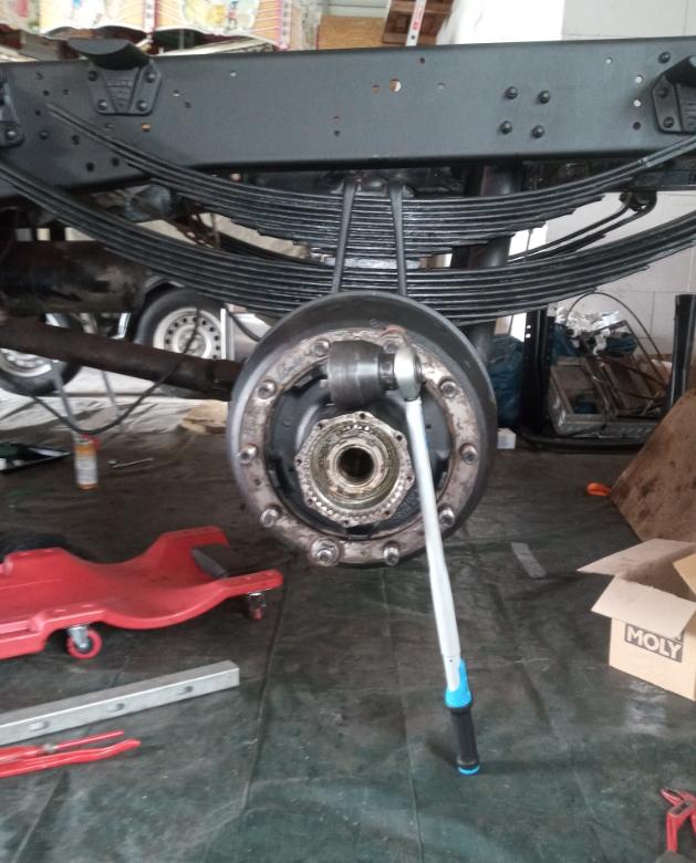

Die Gewinde wurden vor der Montage der Felgen mit der Drahtbürste gesäubert (es war zwar kein Rost vorhanden, aber jedemenge festsitzender Dreck). Die Gewinde wahren mit einer schmierigen Masse eingerieben, ich vermute die Feuerwehr hatte sie mit WD40 oder etwas ähnlichem behandelt. Mein Plan währe, nach der Montage der Muttern, die Überstehenden Gewindegänge mit Kupferpaste zu behandeln. Ich bin kein Freund von WD40...Mark86 hat geschrieben: ↑2021-06-05 17:22:55Also MOS2 Fett darf nicht auf die Radbolzen, weil es die Reibung vom Gewinde reduziert und dann dazu führt, dass der Bolzen gestreckt werden kann (Anzugsdrehmoment zu hoch).
Bisschen WD40 oder auch Kupferpaste sollte in der Praxis nicht schaden. Ich mache immer einen kleckser Fett AUF die Mutter, also NACH der Montage, damit mir die überstehenden Gewindegänge nicht anrosten, dann geht dass alles leichter und verschleißfreier, als wenn man die Mutter übern Rost dreht...
Anschließend Plastikdeckelchen drauf und fertig.

ja, o.k. Kupferpaste kann man nehmen,sparsam angewendwt auch bei der Montage.Jan Schwarzkopf hat geschrieben: ↑2021-06-05 23:33:55Die Gewinde wurden vor der Montage der Felgen mit der Drahtbürste gesäubert (es war zwar kein Rost vorhanden, aber jedemenge festsitzender Dreck). Die Gewinde wahren mit einer schmierigen Masse eingerieben, ich vermute die Feuerwehr hatte sie mit WD40 oder etwas ähnlichem behandelt. Mein Plan währe, nach der Montage der Muttern, die Überstehenden Gewindegänge mit Kupferpaste zu behandeln. Ich bin kein Freund von WD40...
