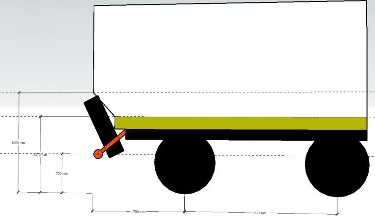

Hallo Zusammen,
Ich würde gerne an meinen TRM einen Unterfahrschutz montieren und diesen gleich als Reserveradhalter nutzen wollen. Das Rad soll quasi von oben reingestellt werden und dann natürlich noch nach obenhin gegen kippen gesichert werden. Meine Reifengröße ist und bleibt 335.
Hat von Euch evtl. schon jemand so etwas realisiert oder habt Ihr eine Meinung dazu?
TRM 2000

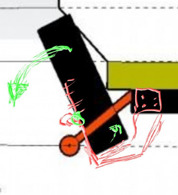

Hast du schön n mit dem TÜV gesprochen?
Oft muss es ja ein zugelassenes Teil sein, und wenn du dann daran rum bruzelst, wird's halt jicht einfach für den TÜV.
Die 2 Frage ist mit dem verladen des Rades. Ich weiß nicht wie schwer das Rad der at, aber alleine da reinheben ist wohl nicht. Also brauchst du nen Kran, und noch ein paar gleitachschienen oder sowas.
Vielleicht kannst du den UFS. Nach unten kippen, das Rad einlegen und mit der Winde hochziehen.
Nur ganz nach oben wegklappen geht dann wohl nichtmehr....
Hast du die maximale Höhe des UFS richtig? 700mm?

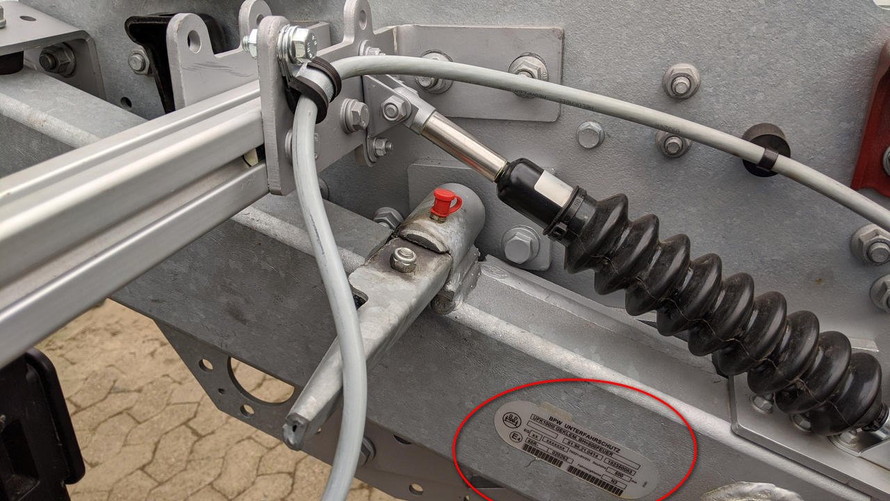

burkhard
Beiträge: 4169
Wohnort: ME
Re: Unterfahrschutz Idee
#28 Beitrag von burkhard » 2021-04-09 9:45:00
michaeleberhardt hat geschrieben:
2021-04-09 9:32:39
... und dann ist er entweder nur nach unten oder in die Waagrechte gestellt, was ich echt unschön finde, wenn man bedenkt, das man sonst irrsinnig viel Aufwand betreibt das Fahrzeug halbwegs geländefähig zu bekommen. Sieht auch einfach nicht gut aus, im Gesamtdesign, wie gewollt und nicht gekonnt...
Dann nimm doch den von BPW den man, wie ich oben schon geschrieben habe und auf dem Bild zu sehen ist, durch eine zusätzliche Arretierung weiter nach oben klappen kann. Preiswerter als der Ringfeder ist der BPW auch.
Burkhard
michaeleberhardt
Beiträge: 17
Registriert: 2021-01-25 11:11:29
#29 Beitrag von michaeleberhardt » 2021-04-09 10:55:19
burkhard hat geschrieben:
2021-04-09 9:45:00
Hallo Burkhard,
wo siehst du das genau mit der zusätzlichen Arretierung? Oder hast du die selbst gebaut?? Ich sehe es gerade noch nicht... bisher erscheint der von BPW mir gleich wie die anderen genannten Unterfahrschutz-Varianten...
Danke für die Inputs!!
