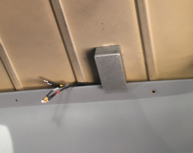

ich hab bei mir im Auto den RUT 955 und eine Kombiantenne MIMO LGMM-7-27-24-58 (Reichelt war merkwürdigerweise am günstigsten)
eingebaut.
Messungen im Empfangs schwachen ländlichen Raum haben mit der LGGM und 3m Zusatzkabel gegenüber den Standard-Stummeln ca 3 bis 4dbm mehr gebracht. Ist nicht die Welt, aber für eine Omnidirektionale Antenne ganz passabel.
Die LGGM habe ich ins Dach gebohrt, weil ich nicht so viele Einzelantennen auf dem Dach wollte, die müssen ja auch verkabelt werden.
Aus dem Grund habe ich auch 3m "Original" Verlängerungen dazu gekauft. Das Selbermachen lohnt kaum, wenn man noch die Crimpzangen auch dazu kaufen muss. Und das Einzelmaterial war auf den Euro genauso teuer wie der Komplettsatz.
Interessant war der Innenanbau der LGMM Antenne weil die Verschraubung weit in den Dachhimmel ragte hab ich ein ALU Gehäuse drum gemacht und zentral verschraubt. In dem Gehäuse liegen die ganzen Verbindungskabel.
Man muss auch dran denken, wenn man einen BW-Kurbelmast nehmen will, dass die Antenne in beiden Richtungen ausgerichtet werden muss. Ohne Motorkopf eher mühsig das gibt Schwielen an den Fingern !

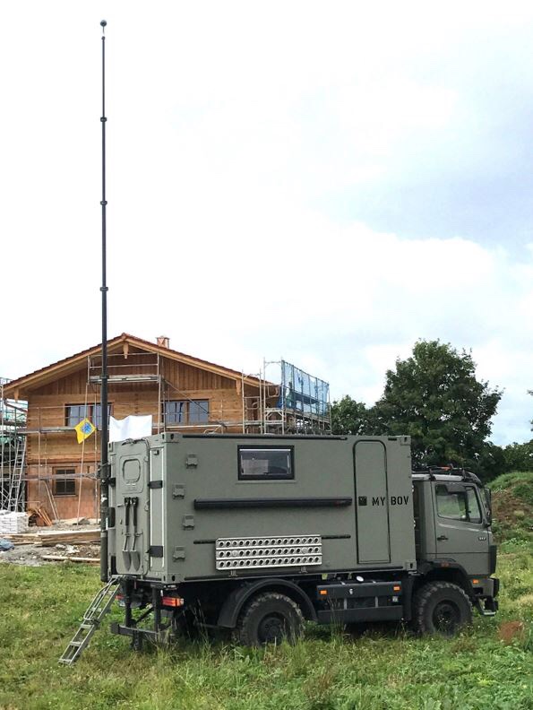

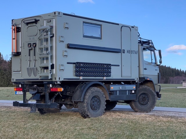

Ich auch, allerdings 9m TransalpHaraldS50 hat geschrieben: ↑2021-02-22 18:25:29Hab auch schon über sowas am Shelter nachgedacht.
edit: „my bov“ war nur Fotomontage, tatsächlich steht da jetzt „MB917AF“
Zuletzt geändert von Transalp am 2021-02-22 20:59:51, insgesamt 1-mal geändert.

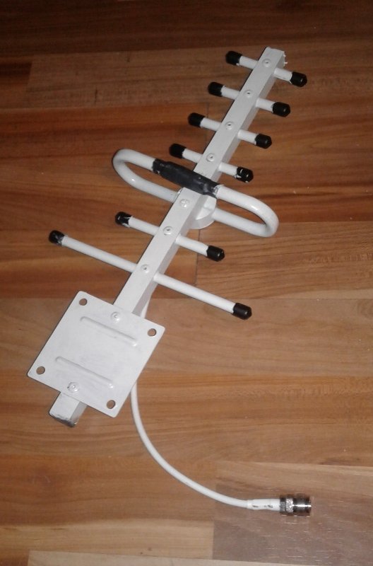

So eine Richtantenne benutze ich.

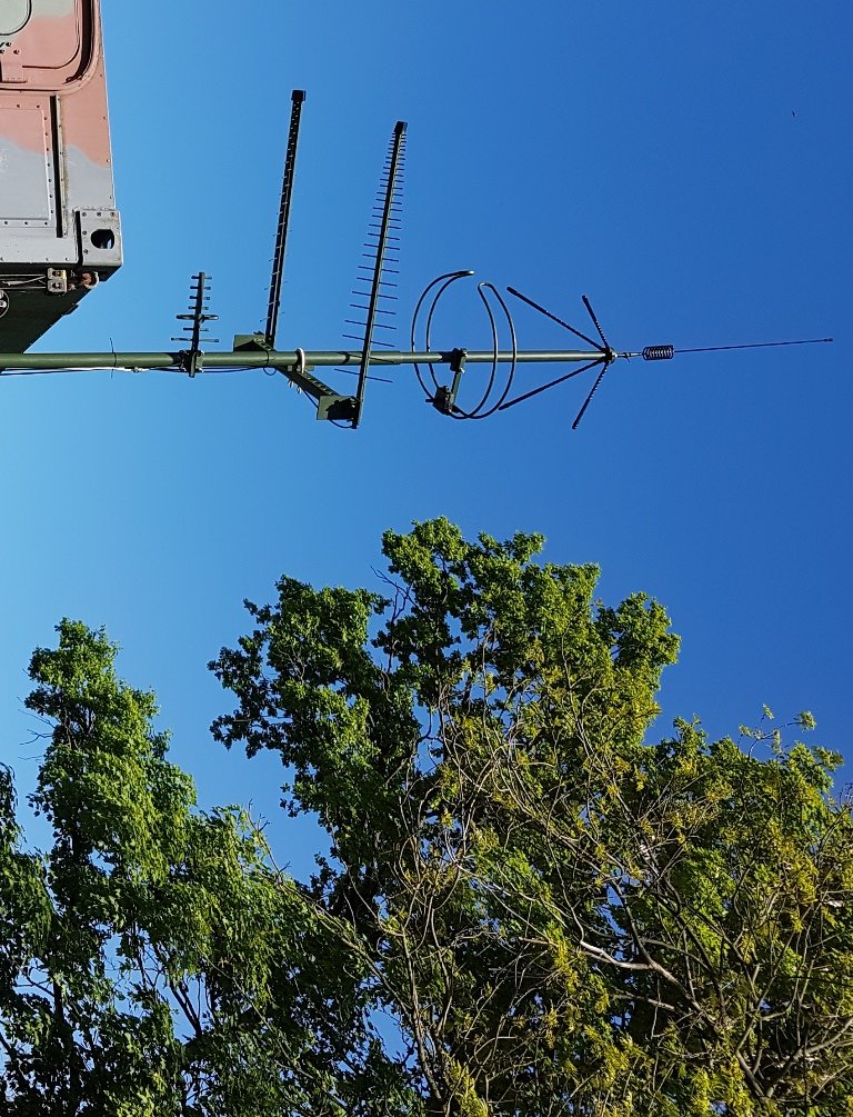

Ich habe mir einen Mast aus Alu-Rohren hergestellt.
Drei Stücke, zweimal konisch gedreht, und mit 2K-Epoxidharz verklebt.
Den dann an der Seite vom Zeppelin in die Fußrasten eingesteckt.
Antennen von oben nach unten:
4m UKW
UKW-Radio
Internet
Funktelefon
Mast
Internet-Antenne
Der Kurbelmast ist mir zu schwer.Transalp hat geschrieben: ↑2021-02-22 20:37:32Ich auch, allerdings 9mHaraldS50 hat geschrieben: ↑2021-02-22 18:25:29Hab auch schon über sowas am Shelter nachgedacht.

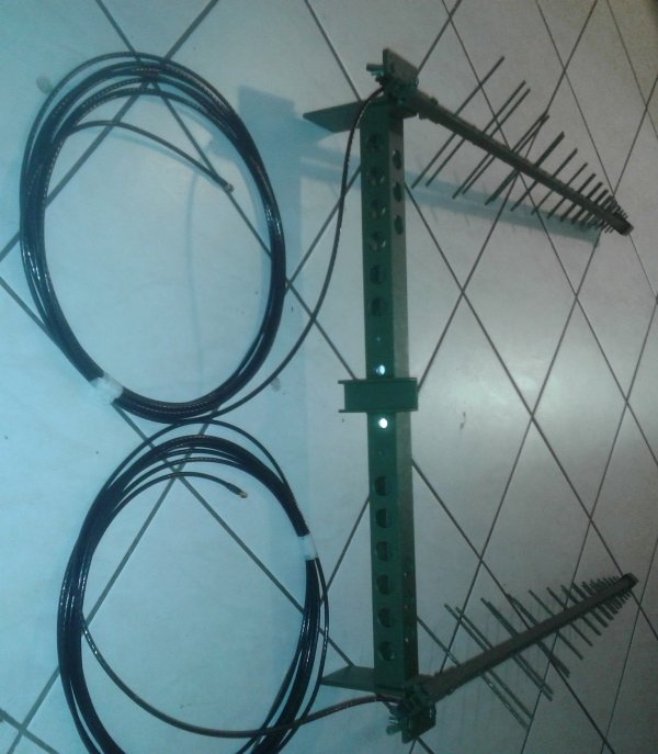

Ich hab 2 Antennen im mimobetrieb.
Die Antennen habe ich etwas zueinander geneigt angebracht. Soll den Effekt noch verbessern. Möglichst kurze, vorkonfektionierte Kabel verwenden.
Sonst ist die Verstärkung wieder dahin.
Ich hab einen Klappmechanismus aus Fahrradlenkerhörnchen gebaut, damit die Antennen sich flach aufs Dach legen bei Feindkontakt. Empfang ist top.
Die Antennen sind rechts und links vor dem Dachfenster.
LG Willi

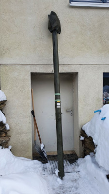

Mir auch, deshalb ist an dieser Stelle jetzt das Dreibein montiert, abnehmbar latürnich.
Transalp

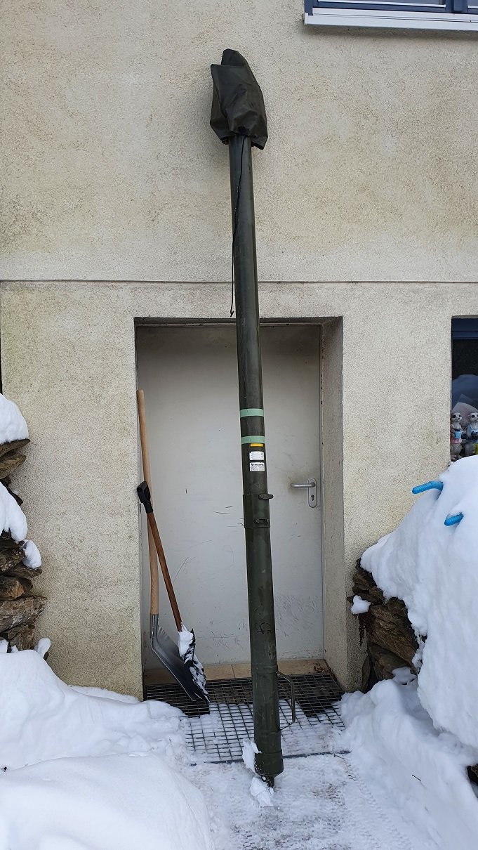

Falls wer noch so ein Antennenmast braucht, ich hätte zufällig ein da. Allerdings ohne Zubehör, außer der Befestigung am Fahrzeug.
