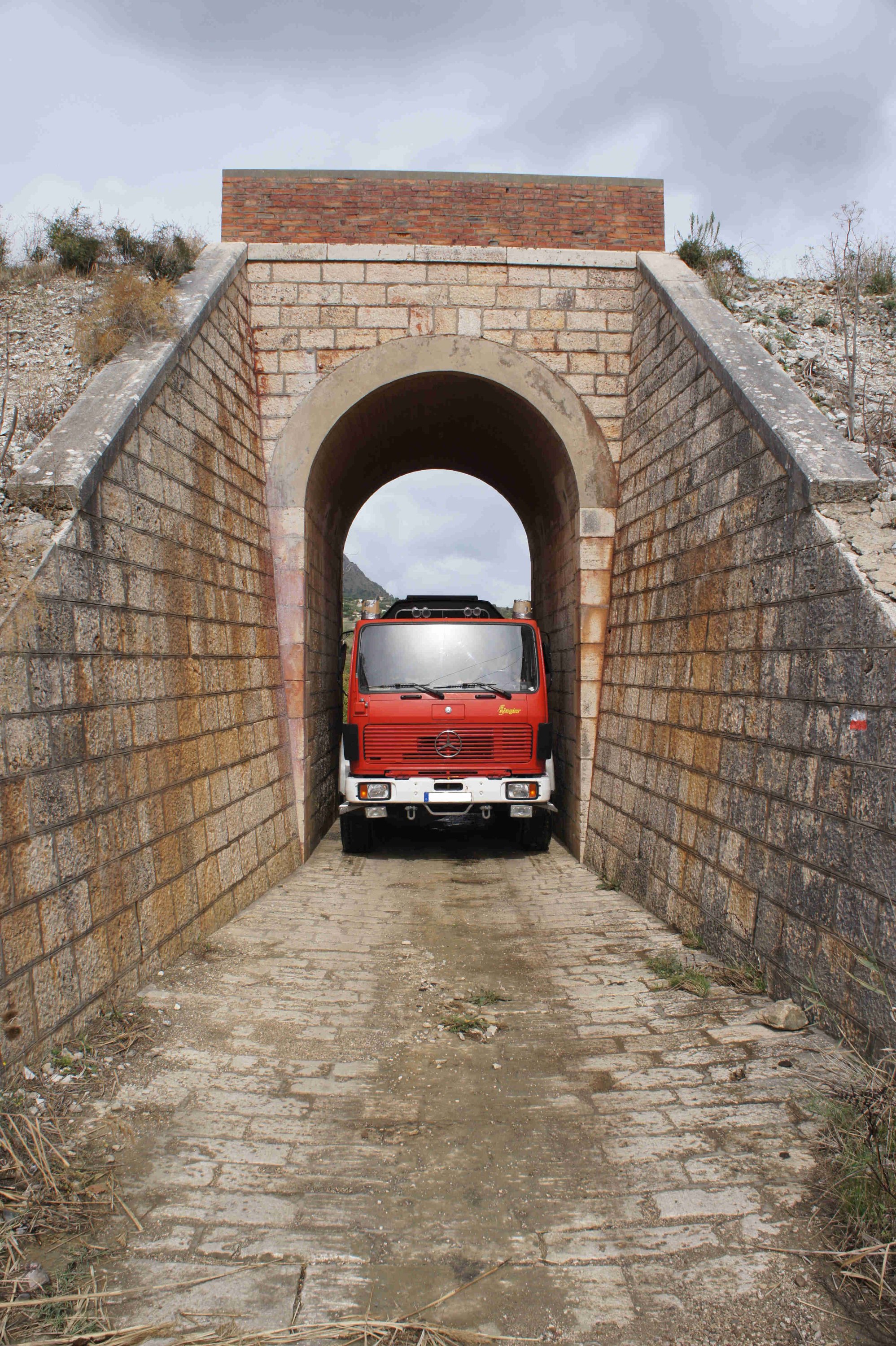

Und, um die Gelüste des Forums zu befriedigen, hier ein paar Bilder:
Am Gotthardpass:
Ein Stellplatz am Ätna:
Im Nordwesten Siziliens:
Breiter wär' doof:

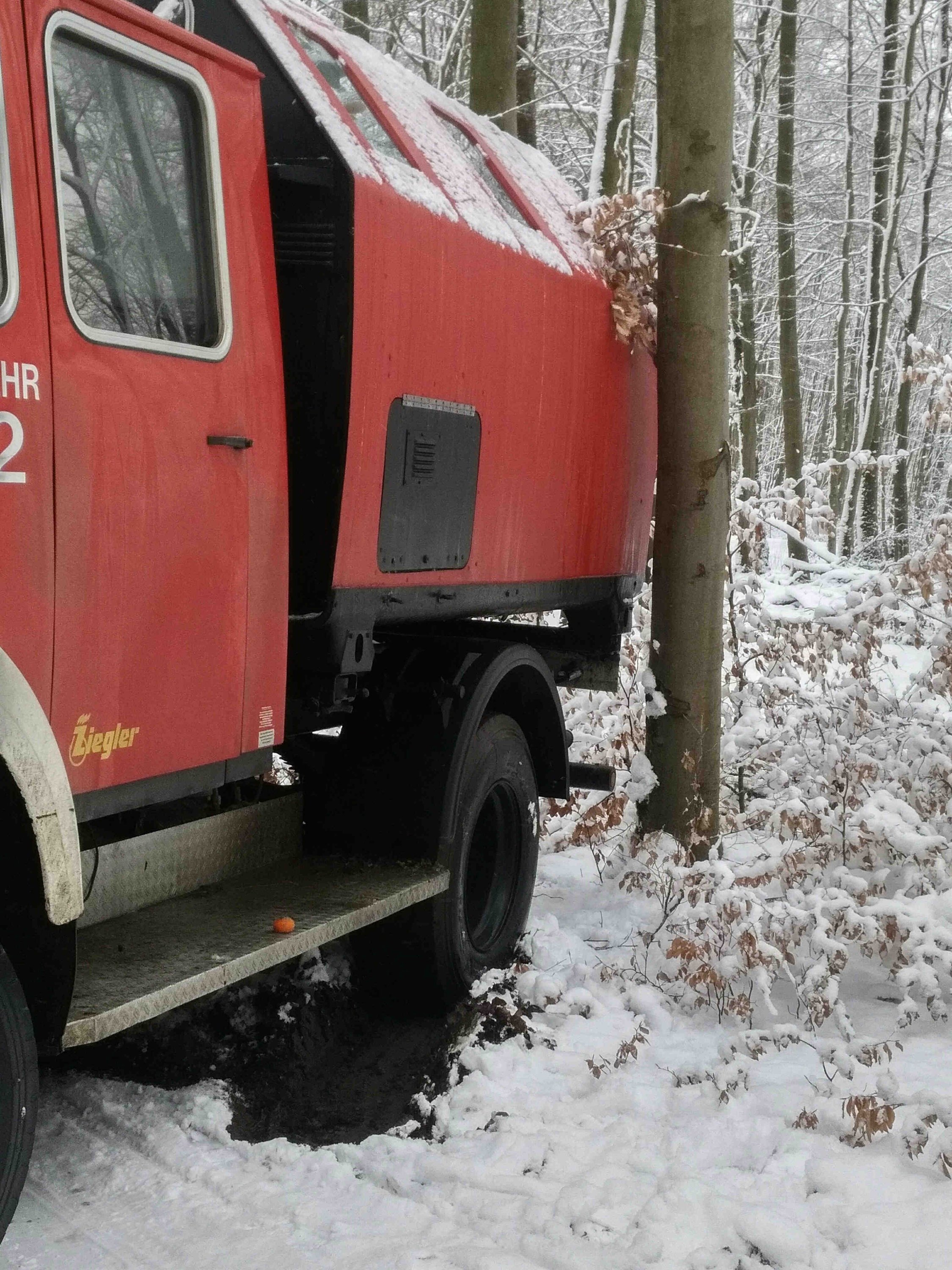

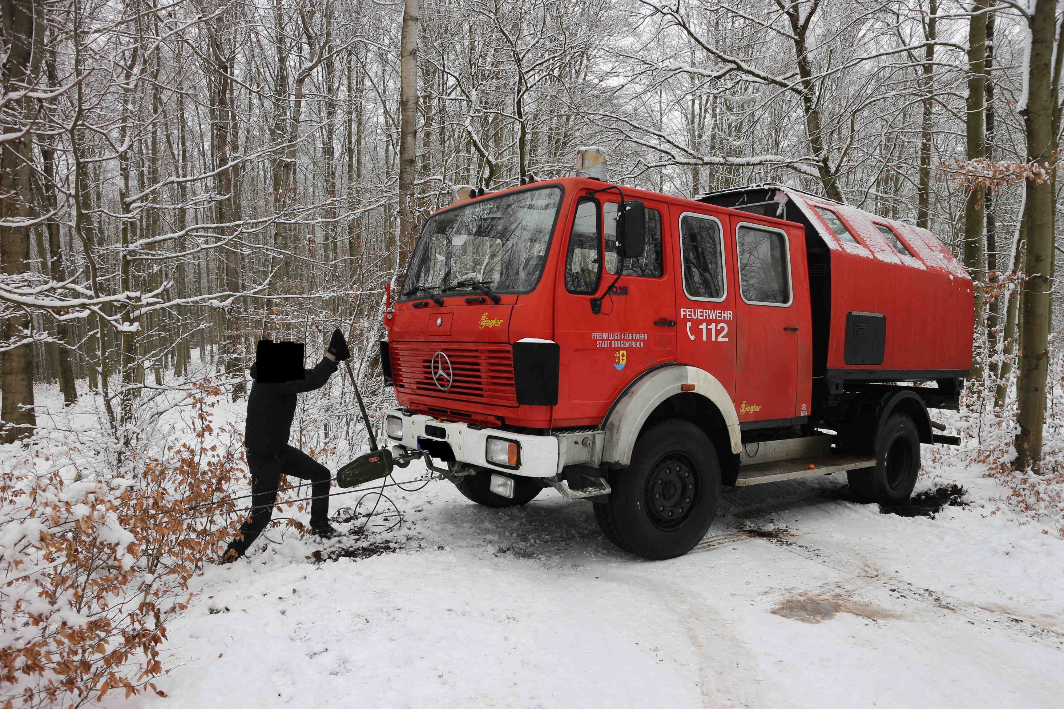

Ein spaßiges Wochenende im Harz, aber seht selbst...
Hier war noch alles ruhig - ein Stellplatz am Ende eines Forstweges....
Etwas später wollten wir diesen Berg hoch, um oben das Auto abzustellen und wandern zu gehen. Hmm, unten steht ein Schild: "Kein Winterdienst" - egal, wir haben ja Allrad! Und Sperren! Und Reifen mit Schneeflockensymbol!!!
Passiert ist dann das:
Was war passiert? Naja, ich bin den Berg hoch gefahren (1km, im Schnitt 10% Steigung, geschlossene Schneedecke) und habe, nachdem das (gefühlt) steilste Stück geschafft war, angehalten, um die Sperren raus zu machen, da - is' ja klar - es nicht gut ist auf "fester" Straße mit Sperren zu fahren. Sofort fange ich an rückwärts zu rutschen. Fuck! Also schnell Sperren wieder rein und vorwärts - ähh ne, doch nicht. Alle Räder drehen gleichzeitig durch und ich rutsche weiter nach schräg hinten den Berg hinunter. Unter der Schneedecke sind 2cm Eis.... düdüm.
Nachdem das folgende Manöver zu Ende ist, bin ich ein beträchtliches Stück gerutscht, die Karre steht quer, ein Rad ist nicht mehr auf der Straße und ich habe nur knapp einen Baum verfehlt. Aber ich stehe! :)
Raus ging es dann so:
Mit 'nem Greifzug + Umlenkung + Baum konnte ich den Laster easy auf die Straße ziehen. Zum drehen musste ich - das wusste ich ja inzwischen - nur ein bisschen Gas geben. Dank der Befestigung am Baum bleibt die Front an Ort und Stelle, das Heck rutscht aber weiter bis ich wieder ordnungsgemäß auf der Straße stehe.
Jetzt hab ich nur mit minimalem Standgas und eingelegtem Rückwärtsgang + Sperren den Motor gestartet und bin relativ kontrolliert 50m geradeaus rückwärts zu einer flacheren Stelle gefahren. Vorher natürlich musste das Drahtseil ab...
Und dann? Dann hab ich im flacheren Teil ein bisschen Schwung geholt und bin mit Mittelsperre und ohne anzuhalten (!!!) den Berg hoch gefahren...

Was ist denn das für ein Greifzug - 1,6to ?
Hey Carsten, ja so ist es!
lura hat geschrieben:
2021-01-10 22:30:29
bist schon wieder runter gefahren? Mit Gang drin und ohne auszukuppeln!!! schön langsam runter. Gleicher Gang runter wie hoch. Hier würde ich aber den ersten nehmen, damit die Fuhre schön langsam runterkommt.
Ja, das war auch mein Plan, aber die andere Seite vom Berg war flacher, und geräumt/gesalzen..... :) Also ja, wir sind schon wieder unten.
Der Greifzug ist echt ein nettes Spielzeug... war jetzt schon das zweite Mal, dass ich mich selbst aus der Sch***e ziehen konnte.

Es hat zwar keine*r gefragt, aber weil es mir gerade aufgefallen ist (und für die Suchfunktion):
Auf einem Schnee-Bild kann man sehen, wie mein Unterfahrschutz in eingeklapptem Zustand aussieht. Ausgeklappt, siehe oben in den Alpen am Gotthardpass...
Das war ein IVECO Unterfahrschutz, den ich mit meinem Schweißer auf meinen Rahmen angepasst habe (einmal Schweißnähte aufgeflext und wieder dran gebraten) und den TÜVer happy gemacht hat.
Ist nicht super perfekt, aber alles in allem stimmig, da mir sonst i.d.R. etwas später der Rampenwinkel (begrenzt durch die recht tief hängenden Luftkessel) 'nen Strich durch die Rechnung machen würde.
Vor allem war es - was bei mir eines der stärksten Kriterien ist - kosteneffizient... :)
