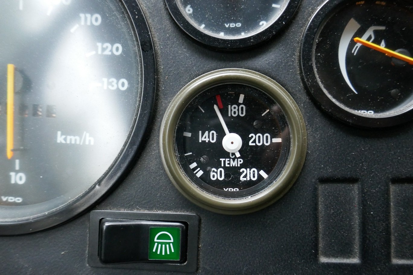

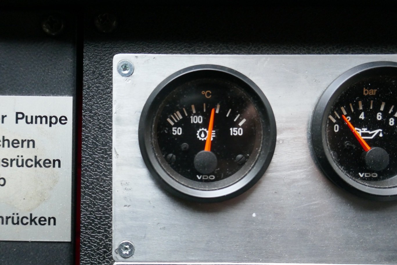

Ich bin seit Ende April 2020 mit meinem Iveco Magirus 80-16 AW unterwegs. Motorentemperaturen waren im Juli 2020 als es richtig heiss war in Deutschland bei etwa 140° C Zylinderkopftemperatur und ca. 100°C Öltemperatur, auch bei langsamer Fahrt. In den letzten paar Wochen lag dann in Norwegen und Schweden die Aussentemperatur bei 0-12°C. Die Zylinderkpftemperatur war dann so zwischen 120°-140° und das Motorenöl lag bei 90 bis 100°C. Stau gab es da nie :D :rock: .
Nun sind wir seit vorgestern in Polen. Da waren die Temperaturen des Motors bei normaler Fahrt (70-85 km/h) auch immer noch wie bisher, 140° C Kopf,100°C Öl. Nun sind wir gestern mit North-Bert (nochmals vielen Dank dafür!) auf Offroad Tour. Das waren hauptsätzlich rumpelige Waldstrassen, dass heisst 20 km/h und wenig Gas geradeaus. Die Motorentemperaturen sind dann immer mehr gestiegen. Heute nochmals das selbe Spiel. Zylinderkopftemperatur ging bis knapp 170°C hoch und die Motorentemperatur bis knapp 120° C. Die Lampe im Amaturenbrett hat noch nicht geleuchtet, die würde bei 120°C Motorenöltemperatur leuchten (gemäss Iveco Unterlagen für den MK, gemäss anderen Quellen auch erst etwas später) oder bei weniger als 0.5 bar Öldruck. Öldruck war immer gut. Kalt ca. 8 bar (im Leerlauf) und warm 1.5 bar (im Leerlauf) und im grünen Drehzahlereich bei fast 120°C Öltemperatur immer noch zwischen 2 und 4 bar.
Der Lüfter lief zum Teil, zum Teil nicht. Meistens stieg ich aus, schaute rein, Lüfter drehte nicht und began dann im Stand langsam an zu drehen.Wenn er lieft, dann nur langsam und drehte auch nicht schneller, wenn man den Motor hochgedreht hat. Die Temperaturen gingen deshalb im Stand auch nicht mehr zurück. Temperaturen sahen etwa so aus (habs mit dem Laser Thermometer kontrolliert, dürfte etwa stimmen):
Das war dann der Punkt, an dem wir heute angehalten haben und den Motor ausgemacht haben, weils doch schon relativ nahe an den kritischen Temperaturen dran ist und bei den vorherschenden Bedingen definitiv nicht so sein wollte!! :wack: War natürlich mitten im Wald auf einer Matschpiste. Wir haben den Motor abkühlen lassen und sind dann mit voller Heizung an einen schöneren Ort gefahren. Mit voller Heizung war das Öl noch etwas über 100°C und der Zylinderkopf etwas über 140°C.

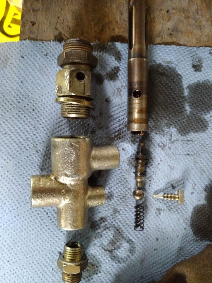

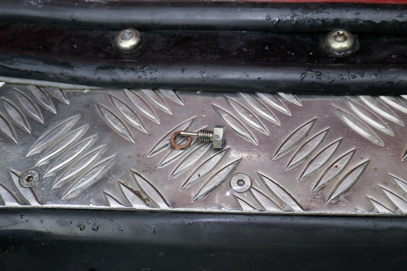

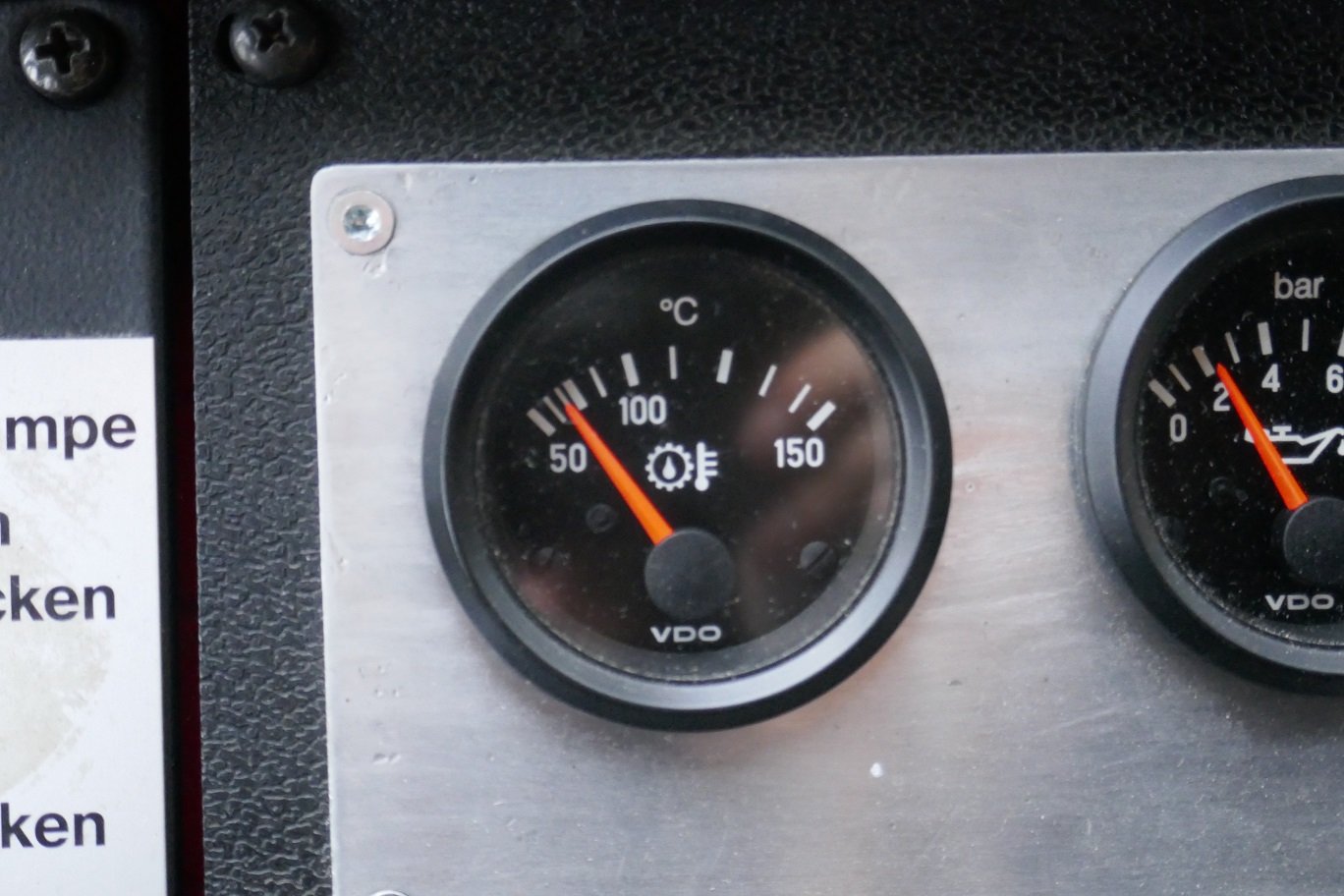

Nach dem Mittagessen die Kupferscheibe beim Abgasthermostat demontiert und somit den Thermostat überbrückt, dass heisst der Lüfter läuft immer:
Siehe da, bei gleicher Bedingung (langsame Fahrt 20 km/h mit wenig Gas) sind die Temperatur plötzlich unterirdisch tief (Aussentemperatur 15°C):
Es ist bei höheren Drehzahlen auch plötzlich ein Lüftergeräusch zu höhren und unter dem Ölkühler kommt richtig Luft raus :eek: :totlach: .
Wir sind nur kurz etwas Strasse gefahren, da blieb die Temperatur so tief. Ich hoffe die Temperaturen werden bei Strassenfahrten noch etwas höher, also 80°C Motorenöltemperatur wäre schon schön. Der Ölkühler macht so viel ich weiss bei 82°C auf.

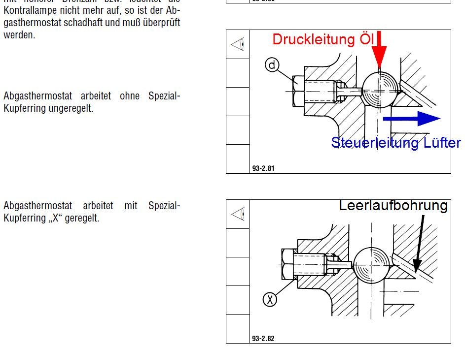

Die Frage ist jetzt: Soll ich das so lassen? Der Abgasthermostat funktioniert offensichtlich nicht mehr richtig. Grundsätzlich gab es den Motor ja auch ohne Abgasthermostat. Mir ist bekannt, dass ich bei hoher Motorentemperatur noch dem Berg hoch fahren nicht gleich mit hohen Drehzahlen und Staudruckbremse bergrunter fahren sollte, sonder zuerst den Motor etwas abkühlen lassen sollte.
Wenn der Thermostat aber wirklich nur ein Ein/Aus Schalter ist und es keine geregelte Lüftergeschwindigkeit gibt, sehe ich ansonsten wenig Nachteil. Die Abgastemperatur ist ja auch nur eingeschränkt abhängig von der Öl und Zylinderkopftemperatur. Ein voll aufgewärmter Motor hat sicher eine etwas höhere Abgastemperatur als ein kalter Motor, aber der Unterschied zwischen Verbrennung an und aus ist viel grösser, weshalb ich mir nicht vorstellen kann, dass es Zwischenstufen gibt.
Das Zuschalten des Motorenölkühlers bei 82°C sollte wie bis anhin funktioniert, das heisst das Warmfahren bleibt eigentlich gleich wie bisher.

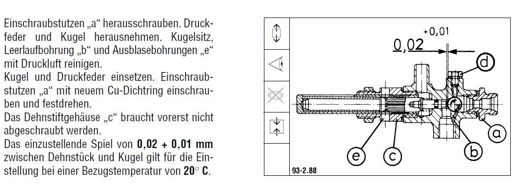

Die Unterlagen zu dem Abgasthermostat habe ich, aber mit Boardmittel ein Spiel von 0.01 bis 0.02 mm zu kontrollieren, geschweige denn einzustellen (mit unterschiedlichen Plättchen, die ich eh nicht habe) ist nicht möglich. Eventuell ist er nur verschmutzt oder festgehockt? Ich bin eventuell über Weihnachten/Neujahr "Zuhause", da könnte ich es kontrollieren, reinigen und einstellen.
Die Temperaturanzeigen habe ich erst letzten Winter montiert, ich kann also nicht sagen wie die Temperaturen vorher ausgesehen haben und diesen Sommer wars ja auch noch ok. Ich gehe davon aus, dass es schleichend schlimmer geworden ist.
Öl ist übrigens ein 15W40 von Mannol und ist jetzt seit ca. 13000 km drin. Wir wolltens bei 15000 km wechseln, also ca. 3000 Liter Diesel wie im Handbuch steht. LKW hat 44800 km drauf.
Gruss Andre

Es gab mal einen Thread über die Reparatur eines Deutz Abgasthermostaten:
viewtopic.php?f=31&t=27489&hilit=Deutz+ ... t&start=60
Dieser hat leicht andere Einstellwerte, ist aber wahrscheinlich vom Prinzip gleich aufgebaut wie der für den 913er. Leider funktioniert der Link nicht mehr (ist schon etwas älter) und ich kann die Lösung nicht anschauen. Ich versuch mal Felix zu kontaktieren.

Danke, das klingt plausibel. Ich könnte ja mit verschieden dicken Kupferscheiben so lange probieren, bis die Temperatur bei den aktuellen Bedingen passt. Sprich die Kugel so weit wegdrücken, dass der Ölfluss oder Öldruck stimmt und der Lüfter mehr oder weniger die richtige Drehzahl hat. Ist natürlich nicht perfekt und beim Bergrunterfahren stellt der Lüfter auch nicht ab, aber besser als mit zu kaltem Motor zu fahren.
Je nachdem was du genau vor hast, funktioniert das nicht so wirklich. Die Kupferscheibe unter der kleine Bolzen, und der Bolzen selber haben nichts mit den Thermostat zu tun. Sie sitzt nur da um abzudichten, die Schraube ist kein Bimetall. Nur, ohne der Scheibe druckt sie permanent den Kugel weg, funktioniert also als Bypass. Um mit Unterlegscheiben die richtige dicke zu finden das der Lüfter nur "halb" lauft halte ich für nahezu unmöglich.
Den Thermostat zu beeinflussen, braucht es Anpassung von das Bimetall Teil, der soll in deiner Fall langer worden also eine Scheibe drunter. Dafür muss sie aber komplett zerlegt werden, nicht ganz ohne. Und dann wieder einbauen, probieren, adaptieren usw.
Das ganze sieht ungefähr so aus:
Schraube besser den Ölleitung ab und verbinde sie direkt durch. Bastel von ein passendes Stück Rundstahl ein Pfropfen, bohr sie mit dein gewünschte Durchmesser durch (meiner fühlt sich wohl bei 0.8mm) oder geh zum lokalen Motorrad/Motorroller Werkstatt und kaufe ein paar Vergaserdüsen in unterschiedliche großen. Gewinde in dein Pfropfen schneiden und Düse einschrauben, fertig. Lasst sich einfach wechseln bis die richtige gefunden ist.
Als nächste (optionale) Schritt kommt dann ein Elektroventil in Einsatz um das ganze zu überbrücken, und danach braucht es gar kein teure Abgasthermostat mehr, nur noch ein manuelle Schalter, oder kleine Elektrische Schaltung die bei "Wunschtemperatur" das Bypassventil öffnet.

So, habe mir mal die ganzen Dokumente in Ruhe angeschaut.
OliverM hat geschrieben:
2020-11-02 22:57:57
Die Motoren mit statischem Lüfter werden i.d.R. bei Arbeitsmaschinen mit fix definierter Drehzahl und Last eingesetzt. Deshalb lässt sich das nur sehr eingeschränkt miteinander vergleichen .
Die ersten Versionen des LKW 5t tmil der Bundeswehr (Magirus 168M 11 FL 4x2 und später Iveco 110-17) hatten noch keinen Abgasthermostaten. In dem TDv 2320/074-40(F) wird kein Thermostat erwähnt und auf den Bilder ist ersichtlich, dass es keinen Abgasthermostaten gab und auch der Lüfter keine Ölanschlüsse hat. Es geht also durchaus auch ohne Abgasthermostat in einem LKW, vielleicht hatten die aber eine andere Lüftergeometrie oder eine andere Lüfterübersetzung. Selbstverständlich ist ein funktionierender Thermostat eine gute Sache, nur scheint meiner nicht mehr zu funktionieren :angry: . Ab Motor-Nr. 667 2493 oder Fahrgestell Nr. 490.0151.940 hatte dann der 5t tmil der BW auch einen Abgasthermostaten bekommen.

Die Öltemperatur wird über den original Geber beim Regulierventil für die Heizung gemessen, also gleich über dem Ölfilter. Der Geber war schon drin, ich habe da nur noch die VDO Anzeige montiert (OT: Die Feurwehr oder Iveco hat die Kombiwarnleuchte (eine Leuchte für Öldruck bei 0.5 bar und 120°C ÖL zusammen) an dem Pin für die Ölanzeige und nicht am Öltemperaturwarnschalter angeschlossen, dass heisst die Lampe hätte früher bzgl. Öltemperatur gar nicht funktioniert. Hab ich auch erst gemerkt, als ich die Anzeige am freien Pin angeschlossen habe und nichts angezeigt wurde...). Die Öltemperatur habe ich mit dem Laser Thermometer verifiziert. Am Ölkühler konnte ich eine um 3°C tiefere Temperatur messen wie die Öltemperaturanzeige angezeigt hat. Bei der Ölwanne wars selbstverständlich nochmals etwas weniger.
Die Zylinderkopftemepratur wird über ein rein mechanisches Kapilarrohr gemessen und zwar am zweithintersten Zylinder an den dafür vorgesehenen Gewindebohrungen. Die Zylinderkopftemperatur ist von aussen schwieriger nachzumessen.
Wie gesagt, ich hatte noch gar nie so hohe Temperaturen angezeigt bekommen, auch nicht im Hochsommer in Deutschland bei Stau und zumindest die Öltemperatur konnt eich verifizieren.
Wir sind (als der Thermostat wohl noch funktioniert hat) auch schon kilometerlang mit 1400 U/min vollgas im 5 Gang den Berg hochgefahren und das war temperaturtechnisch überhaupt kein Problem. Die Temperaturen waren da 140° C am Kopft und 100° beim Öl.

Gemäss TDv 2320/074-12 hatten zumindest die Fahrzeuge der BW noch einen Thermostaten der bei 82°C Öltemperatur den Ölkühler dazugeschalten hat. Ich gehe davon aus, dass mein 913 das auch hat. Es nützt aber nichts, wenn bei 82° C der Ölkühler dazugeschalten wird, aber der Lüfter gar nicht läuft und somit kein Luftstrom durch den Ölkühler geht.
2020-11-03 20_18_10-TDV 2320,074-12 Teil 1 Beschreibung Teil 2 Bedienung und Pflege.pdf - Adobe Acro.jpg
Ich habe festgestellt, dass der Thermostat eine Leerlaufbohrung hat (im Bild mit b bezeichnet). Das heisst auch wenn der Abgaskrümmer kalt (im Leerlauf oder bei gedrückter Staudruckbremse) ist oder der Abgasthermostat defekt ist, kommt trotzdem ein kleiner Teil des Öls an der Kugel vorbei und lässt den Lüfter leicht drehen. Das ist wohl genau das, was ich zum Teil festgestellt und hier beschrieben habe! :eek: Zum Kühlen während der Fahrt reicht das natürlich nicht, erklärt aber, warum sich der Lüfter zum teil (langsam und motorendrehzahlunabhängig) gedreht hat.
2020-11-03 20_24_08-Werkstatthandbuch MOTEURS DEUTZ FL912 FL913.pdf - Adobe Acrobat Reader DC.jpg
Ich habe die Hoffnung noch nicht ganz aufgegeben, dass ich durch unterschiedliche Kupferscheiben den Ölfluss so steuer kann, dass bei den aktuellen Temperaturen und Einsatzbedingungen die Motorentemperaturen in einem akzeptablen Bereich enden.
2020-11-03 20_29_20-Werkstatthandbuch MOTEURS DEUTZ FL912 FL913.pdf - Adobe Acrobat Reader DC.jpg
Gruss Andre
P.S.: Das Spiel sollte wohl zwischen 0.02 und 0.03 mm sein, das hatte ich wohl mal falsch geschrieben.

lura hat geschrieben:
2020-11-03 20:55:32
Ein luftgekühlter Motor darf schon wärmer werden als ein Wassergekühlter. Wenn dem Luftgekühlten zu warm wird merkst Du das. Dann lahmt er, wie ein zu stark gehetztes Pferd und nimmt kein Gas mehr an. Das habe ich in der Wüste im Weichsand bei 45°C aussentemperaturerlebt. Gut erkennbar. Bei 130°C Kopftemperatur ist alles m.E. i.O.
Das ist korrekt. Aber bei 15°C Aussentemperatur und geschätzten 35 PS Leistungsabgabe sollte meiner Meinung nach ein Deutz BF6L913 Motor keine knapp 170 °C Zylinderkopftemperatur haben. Das kann ich mir einfach nicht vorstellen :wack: .
2020-11-03 20:55:32
Bin mal gespannt, wie du übe denAbgasthermostat andere Temperaturwerte erreichen kannst. :D
War ganz einfach: Kupferscheibe beim Abgasthermostat ausgebaut und die Zylinderkopftemperatur ist sofort von knapp 170°C auf etwa 80°C gesunken und die Öltemperatur von knapp 120°C auf 70°C.
Entschuldigung, aber ich glaube du solltest den Thread nochmals genau durchlesen :hug:

Hallo tschwerto,
Die Mimik hat eine Regelfunktion für den Ölstrom, nicht nur eine Schaltfunkion ein/aus.
Der Dehnstift besteht aus Beryllium und hat einen höheren Wärmedehnungskoeffizienten als das umgebende Stahlgehäuse. Mit steigender Temperatur dehnt sich also der Dehnstift stärker als das Gehäuse und der Stift öffnet die Kugel , die den Ölstrom zum Gebläse drosselt.
Das alles spielt sich im Bereich von Hunderstelmillimetern ab und erfordert eine genaue Grundeinstellung.
Mfg

Ich hab den alten auseinader gebaut. Die Hülse im Stahlrohr/käfig war fest. Ist da auch immer noch drin.
Kann mir vorstellen das hier das Problem ist, wenn sie beim Ausdehnen die Kugel nicht mehr nach ober schiebt.
Ich würde aber beim Reinigen keine Öl oder Fett auf die Hülse schmieren, das kann bei 800C eigentlich nur einbrennen.

sico hat geschrieben:
2020-11-03 22:49:02
Hallo Sico
Reines Beryllium hat bei Raumtemperatur einen Wärmeausdehnungskoeffizienten von etwa 11-12.3 *10^-6/K. Das ist etwas gleich viel wie herkömmlicher Stahl. Dann müsste das Gehäuse aus Invar sein, also einer Eisen-Nickel Legierung wie Pernifer. Kenn ich aus dem CFK Formenbau, die Lösung macht hier aber wenig Sinn. Es könnte natürlich sein, dass sich Beryllium bei höheren Temperaturen plötzlich viel stärker ausdehnt als Stahl...
Der Dehnstift wird eher aus Kupfer oder einer speziellen Edelstahllegierung sein. Alu fällt weg, das würde den Temperaturen im Abgaskrümmer nicht standhalten.
Gruss Andre
