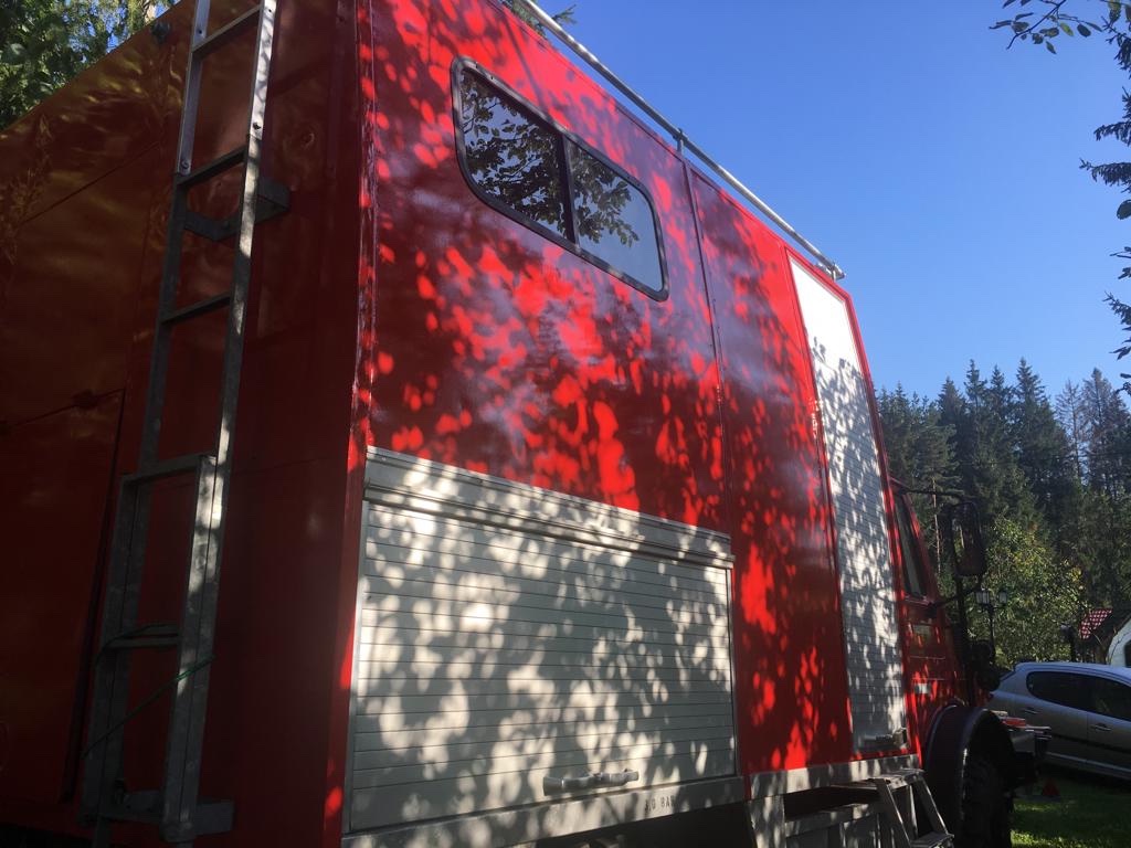

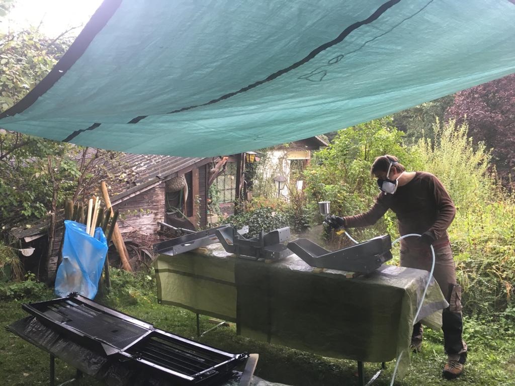

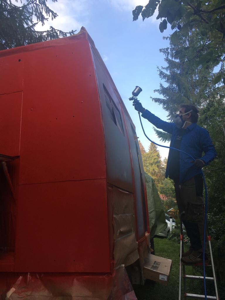

vielleicht eine nicht ganz ideale - aber hoch reale Möglichkeit für Hobby-Schrauber - zumindest handhaben wir das so. Motivationsblog für alle die nicht Berufslackierer werden wollen sondern ein brauchbares Ergebnis mit leistbaren Mitteln erzielen wollen.
Ein Kompressor (Bauhaus - Metabo) lebt in meiner Werkstatt
Ein Kompressor (Bauhaus - Noname - geerbt) lebt in meinem Wochenendhaus (200 km entfernt - da fahre ich wenn möglich wenig Werkzeug spazieren). Einsatz: 99 Prozent: Reifen aufpumpen - Dreck weg blasen.
Zum Lackieren (1 Prozent) per gebasteltem T-Stück zusammen gehängt. Danach als Puffertank / Tropfenabscheider noch ein 20 l Fass (gebraucht - aus dem Gastgewebe) bevor es zur Lackierpistole geht. Damit ich keinen Gehörsturz bekomme alle Geräte in die Gartenhütte - Tür zu (keine Sorge - die implodiert nicht)
Sollte ich nochmal lackieren hole ich mir für einen Tag einen dritten Kompressor (vom Nachbarn). Großflächig mache ich das max. alle 5 Jahre mal. Für Kleinigkeiten reicht 1 Kompressor und Puffertank.
Mit dem Ergebnis war ich zufrieden - sagen wir mal - spätestens seit wir 200 Ölbäume rasiert haben bin ich glücklich ;-). Zu den kleinen Lackierfehlern (ich bin auch kein gelernter Lackierer und die Stehleiter war auch nur mittel-praktisch) gesellen sich harmonisch nun Längsstreifen.
Ich hätte auch gerne alles mögliche (beheizte Halle, Kompressor, Lackierzelt, Hebebühne, Grube,..) - Tatsächlich werke ich vorm Haus, unter einer Plane, meist auf einem Pappkarton, mit Rampe und Holzklotz, im Freien... Das ist der Unterschied zwischen Ideal / Real. Real macht aber auch super Spaß!
Lg Rainer
