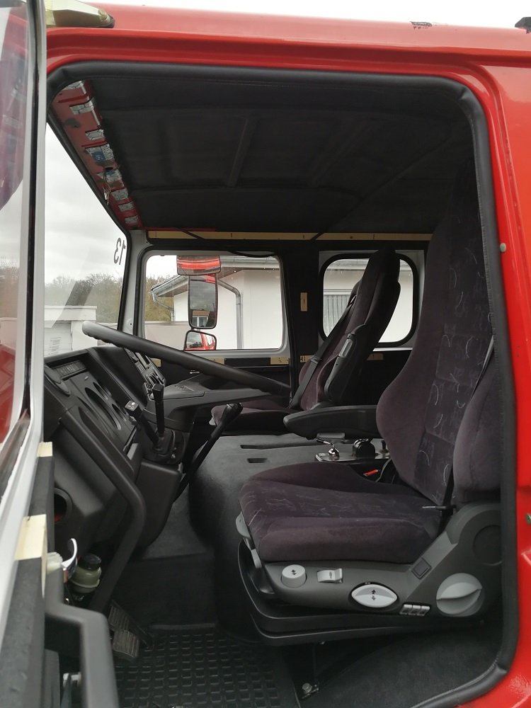

wir haben für unseren 9016 "Grammer Kingman" verbaut. Dafür habe ich wohl neue Sitzkonsolen angefertigt die ca. 60mm flacher sind. Wir sind 1,95m und 1,60m weswegen wir viel Verstellweg benötigen.
Die erste Ausfahrt damit war schon ganz gut. Aber die Sitze kommen jetzt zu nah an den Mitteltunnel. Deshalb habe ich aktuell Flachstähle in Arbeit die die 20mm Unterlegringe ersetzen und den Sitz 20mm Richtung Türe versetzen.
Einbau erfolgt in den nächsten Tagen und TÜV-Besuch erfolgt in den nächsten Wochen.
Dann kann ich gerne nochmal berichten.

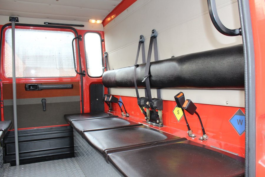

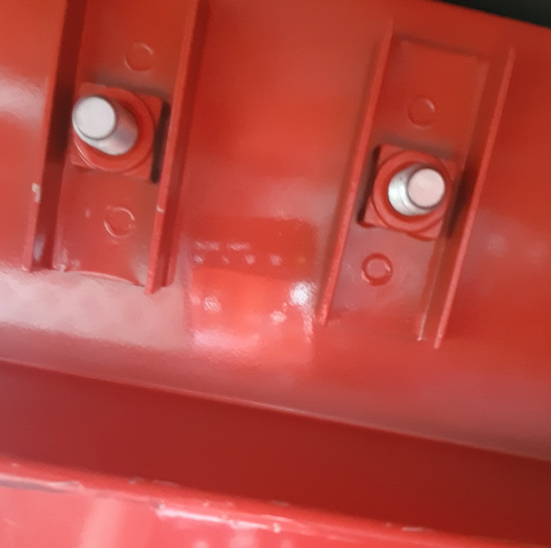

Re: Iveco 90-16: Neue Sitze
Sag mal kannst du unter deiner Sitzbank in dem Blechwinkel mal fotografieren wie die Gurtanschlagpunkte unten gekontert sind?Dirk 90-16 hat geschrieben: ↑2020-01-08 20:01:49mein 90-16 ist EZ 1993 da war wohl schon Gurtpflicht.
Das würde ich gerne bei mir so übernehmen für die 4 Sitzplätze hinten die ich ja beim Umbau beibehalte.
Ist hald doch immer doof nach dem Bremsen die halbe Familie innen von der Frontscheibe zu kratzen :-)
- Beiträge: 6
- Registriert: 2020-01-08 10:34:29
- Wohnort: Lüneburg
Perfekt! Vielen Dank!
Das baue ich auch so.

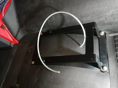

Hallo zusammen, ich habe in meinem 9016 die Isri 1000/517 eingebaut. Das Lochbild passt ohne Änderung. Es gibt aber nur den Fahrersitz, das heißt der Beifahrersitz ist auch ein Fahrersitz und die Sitzverstellung ist innen am Motortunnel. Passt aber prima.
- Dateianhänge
- IMG_20190118_154919_resize_52.jpg (4.8 KiB) 8655 mal betrachtet
Beste Grüße Henry

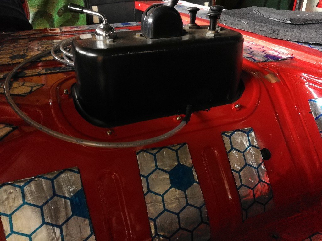

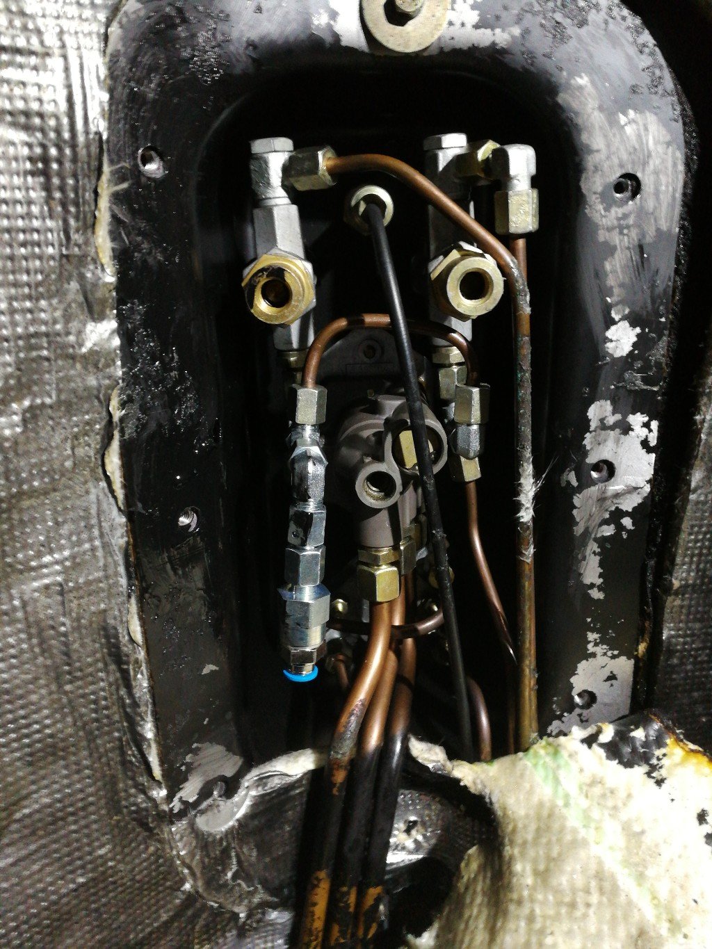

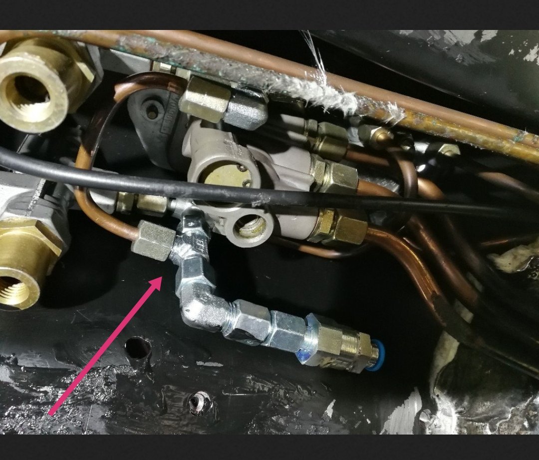

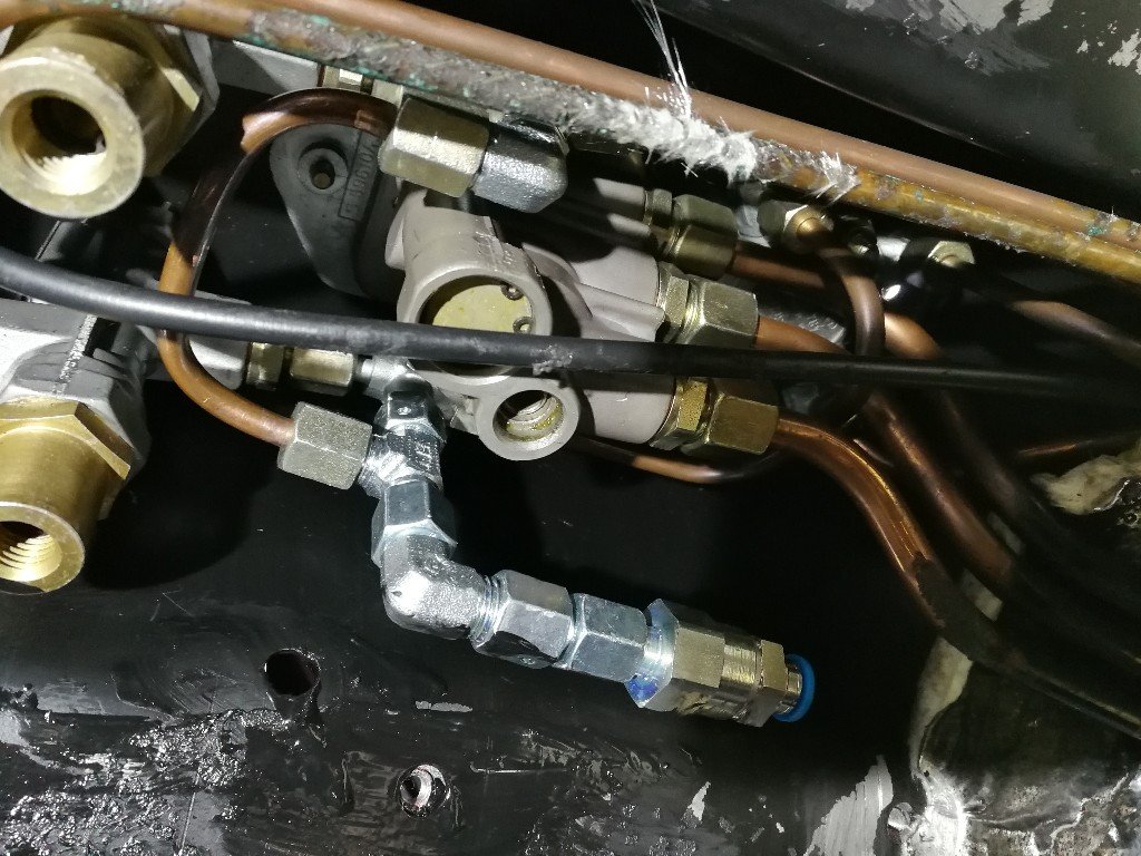

Moin zusammen,
da ich bezüglich meines Luftanschlusses der Luftgefederten Sitze gefragt wurde, poste ich die Bilder mal in diesem Thread. Dann nutzt es vielleicht auch noch jemand anderem.
Die Sitze müssen an Druckluftkreis 4 angeschlossen werden. Was bedeutet das? Sn diesem Kreis hängen die "unwichtigeren" Luftverbraucher und diese werden als letztes mit Druckluft versorgt.
Im vorderen Bereich kommt man am leichtesten an die Bedienkonsolen der Druckluftbetätigten Achssperren. Es muss keine Leitung gekürzt oder erneuert werden. Einfach eine Hydraulikverschraubung mit T-Stück einsetzen und fertig.
Bernhard
Bernhard
kannst Du vielleicht ein paar Pfeile in die Fotos packen wo genau die Verschraubungen mit dem Abzweig liegt?
Verstehe nicht wo genau was zu sehen ist
Danke
Danke
Beredel hat geschrieben: ↑2021-01-29 8:14:06Moin zusammen,
Bernhard
Ruberta_191228_(454)_copy_1024x1365.jpgRuberta_191228_(472)_copy_1024x768.jpgRuberta_191228_(456)_copy_1024x768.jpg
Unser "Tipi" ist unser Zuhause für unterwegs und basiert auf einem Iveco Magirus 90-16 Bj 88 von der Feuerwehr.
wenn die Kisten ab Werk alle gleich sind, müsste man den Unterschied relativ gut sehen wenn man davor steht. Soweit ich mich erinnern kann, habe ich an der markierten Stelle ein originales Winkelstück durch ein neues T-Stück ersetzt und dann dort abgegriffen.
(Stelle ist im angehängten Bild markiert.)
Bernhard
Bernhard
Moseltaler hat geschrieben: ↑2023-02-09 22:47:22Hi
Danke
Bernhard
