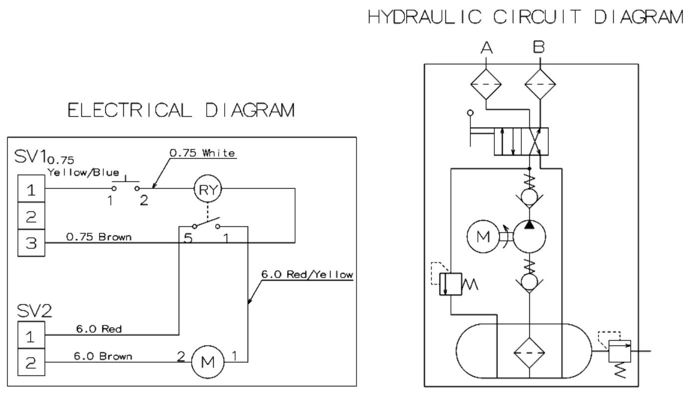

- Beiträge: 17901
Re: Volumen Kipphydraulik
Hallo Jürgen!Wurlewurm hat geschrieben: ↑2019-12-01 17:57:07Die Actros-Pumpe hat wie die Handpumpe 2 Abgänge für Kreislauf "A". Also rein theoretisch sind die beiden "dünnen" Leitungen und eine relativ geringe Rücklaufleitung.
War bei meiner LKW Werkstatt und habe Ihnen das gezeigtDie wussten mal gar nichts damit anzufangen (Ist ja auch ne DAF Werkstatt
Hier sind die Schaltpläne (elektrisch und hydraulisch) für die Elektro-Kippumpe vom Actros (Teilenummer A 960 553 02 01):
Die Pumpe hat einen Schlauch für die Druckseite (zum Zylinder) und einen für den Rücklauf (vom Zylinder). Beschriftet mit A und B, umschaltbar zum Absenken. Außerdem einen Ausgang vom Überdruckventil (im Schaltbild rechts unten). Mehr hydraulische Anschlüsse sollte es da nicht geben.
Elektrische Ansteuerung über ein eingebautes Relais.

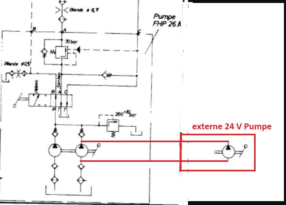

Hallo in die Runde und Interessierte der Kipphydraulik!
Zu erst mal so viel, im Moment funktioniert es nicht!
Ich bräuchte jetzt etwas Hilfe von Leuten die sich mit Hydraulik auskennen. Elektrisch konnten wir das ganze in Betrieb nehmen und das Ding vom Actros pumpt auch.
Meine Frage ist zum alten Hubbehälter/Pumpe:
Dieser hat ja zwei kleine Anschlüsse die durch das umstellen des Ventils jeweils abwechselnde den Druck aufgebaut haben in die untere und obere Seite des Hydraulikzylinders.
Für was gehört der 3 (dickere) Schlauch am Behälter, evtl. Druckloser Rücklauf? Der Druck wird nur abwechselnd auf einen der beiden kleinen Leitungen abgegeben.
Aber wie verhält sich das ganze jetzt an der neuen Pumpe? Als ich die Pumpe bekam war auf einer Seite, wie auf dem Foto zu sehen, ein T-Stück verbaut. Dieses wurde von mit auf Verschraubungen abgeändert da die Original Klemmverschlüsse hatte. Pirx war ja so nett und hat ein Hydraulikschema der neuen elektrischen Pumpe eingestellt.
Nochmals meine Frage:
Ich benötige einen Druckvorlauf der einmal zum heben und zum senken umgestellt werden kann. Beim heben wird aus den Behälter Öl entnommen, beim senken wird Öl zurückgeführt. Wie kann man das auf der elektrischen Pumpe gewährleistet werden bzw. müssen die Anshlüsse verbaut werden.

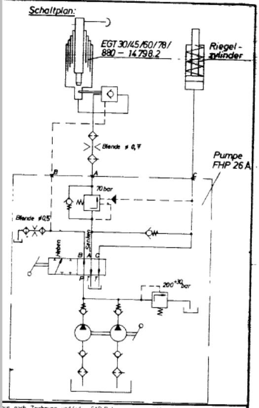

- Beiträge: 17901
Hallo Jürgen!
Ich habe mal tief gewühlt und vermute, daß ich Deine originale Handpumpe gefunden habe. Deren Schaltplan sieht folgendermaßen aus:
Die Handpumpe hat 3 Anschlüsse A, B und C:
A = auf Deinem Bild rechts, 12er Rohr, zum Zylinder
B = auf Deinem Bild links, 6er Rohr, zum hydraulisch entsperrbaren Rückschlagventil am Zylinder
C = auf Deinem Bild in der Mitte, 6er Rohr, zur Fahrerhausschloßentriegelung
Heben:
Druck auf A (Zylinder ausfahren) und C (Fahrerhausschloß entriegeln),
B zum Tank
Senken:
Druck auf B (um das Rückschlagventil am Zylinder zu entsperren),

Jetzt zu Deiner Elektropumpe:
Ich gehe mal davon aus, daß es sich um die Actros-Pumpe mit der MB-Nummer A 960 553 02 01 handelt?
Die Pumpe hat unten zwei Anschlüsse, die mit A und B gekennzeichnet sind:
A = ganz unten
B = darüber
Leider weiß ich nicht, ob die Belegung von A und B mit der Handpumpe identisch ist. Also ob beim Heben A oder B Druck hat. Das müßtest Du ausprobieren.
Wenn wir mal annehmen, daß auf Stellung „Heben“ A Druck hat, dann müßtest Du folgendermaßen Anschließen:
A an Zylinder (dicker Anschluß)
B an Zylinder (dünner Anschluß)
C über T-Stück von A abgezweigt und zum Fahrerhausschloß
Was ich allerdings noch gesehen habe: die Handpumpe hat einen nutzbaren Ölvorrat von 3,5 Litern. Die Elektropumpe hat nur 0,57 Liter. Es sollte aber kein Problem sein, den Öltank zu vergrößern bzw. einen Zusatztank mit dem Originaltank der E-Pumpe zu koppeln.
Viel Erfolg!
Heben:
B zum Tank
Senken:
A (Zylinder einfahren) und C (Fahrerhausschloß bereit zum Verriegeln) zum Tank
A = ganz unten
B = darüber
Viel Erfolg!

Ich habe mir gerade noch ein wenig das Hydraulikschema von Pirx angeschaut. Mir kommt das Schema ein wenig kompliziert vor, die Schaltung habe ich so noch nicht an eine LKW gesehen (was aber nichts heißen muss). Meiner Erfahrung nach sind meistens einfachere Systeme verbaut, die kein Rückschlagventil am Zylinder haben (Sicherheitsventil: es wird nur Öl aus dem Zylinder gelassen, wenn auf einem der beiden Anschlüsse Druck anliegt). Vielleicht ist das Schema ja aus dem Actros von dem eh schon die Rede war... Ich vermute, wie Pirx, dass der dritte Anschluss für die Fahrerhausentriegelung ist. Der dritte Anschluss ist laut Pirx' Schema der 'Überdruckrücklauf' der Fahrerhausentriegelung. D.h. Wenn Du auf in Hebeposition bist kann das Öl an dem Rückschlagventil der Fahrerhausentriegelung vorbei und die Entriegelung betätigen um dann bei weiterer Förderung (es soll ja schließich weiterhin der Zylinder ausgefahren werden) das Öl wieder zur Pumpe zurückzuführen. Deswegen das T-Stück vom Hebe-Ausgang weg zur Entriegelung. Die Entriegelung wird bei Deinem LKW (1017 Doka?) vermutlich mechanisch sein, also kannst Du das T-Stück weglassen und den C-Anschluss dicht machen.
Till
Till

ich habe jetzt mal Zeit gehabt den Plan von Pirx in Ruhe anzuschauen.
Ich sehe damit "meine Bedenken" bestätigt und bin nun der Meinung dass ein "einfacher Umbau" auf irgendeine andere Pumpe nicht möglich ist.
Das größte Problem sehe ich in der "hydraulischen Entriegelung" des Schaltgestänges. Wenn ich das richtig verstanden habe wird das im Plan als "Riegelzylinder" an Anschluß "C" bezeichnet.
Dort ist im "Pumpengehäuse" eine Verbindung gezeichnet (rot markiert), die sicherstellt, dass der FHS Hubzylinder ersta dann Öl druck bekommt, wenn der Abgang zum Riegelzylinder 70 bar erreicht hat.
Auf diese Weise wird sichergestellt, dass die Verriegelung IMMER zuerst öffnet bevor sich das FHS nach oben bewegt.
Schaltet man diese 2 Ausgänge parallel riskiert man m.E. eine Beschädigung des Schaltgestänges.
Bitte korrigiert mich falls Ihr das anders sieht.
Wenn dem so ist, ist der Umbau auf 24 V Pumpe für mich wohl leider Geschichte...

Die einzige Möglichkeit ist wohl einmal ein solches, originales Pumpengehäuse zu öffnen und dann den folgenden Aufbau zu realisieren (= 2 neue Anschlüße am Gehäuse zu der externen 24V Pumpe) - siehe skizze.
Das hätte einige weitere Vorteile:
- es wird kein zusätzliches Reservoir benötigt.
- Die originale Handpumpe bleibt weiterhin funktionell (Redundanz).
- Die zusätzliche Pumpe benötigt keinerlei zusätzliche Ventile
Nun: Wer probierts aus
