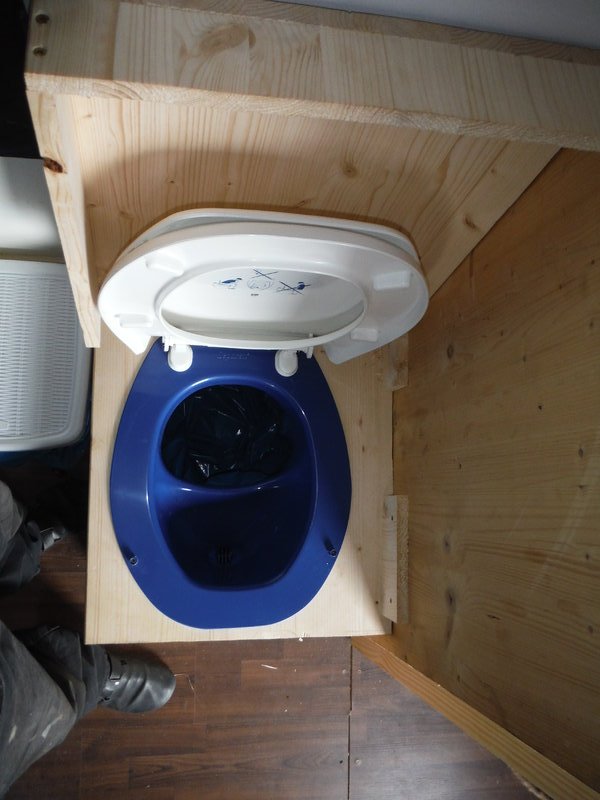

unsere tt ist nun fast fertig. ich muss den deckel noch abdichten.
nach 4 wochen irland hab ich nun einiges an erfahrung sammeln können. ich habe eine entlüftung oberhalb des eimers nach draußen. bislang ohne ventilator. außen ist ein flacher kamin bis unters dach angebracht. die zuluft kommt von unten.
das papier und das streu wird in den behältern daneben aufbewahrt
bisher ist keine gerüchsbelästigung feststellbar. allerdings hatten wir dort keine 30° aussentemperatur.
der urin wird unterm fahrzeug in einem eimer gesammelt und vor der fahrt geleert. das wird noch geändert in einen kanister, damit man auch mal auf einem parkplatz aufs klo kann. wir sind äusserst zufrieden mit dem trennklo. nie wieder was anderes!!!

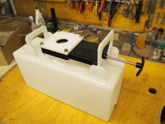

Trotz täglicher zweimaliger Leerung nimmt das empfindliche Näschen meiner Frau dezenten Uringeruch wahr. Als Übergangslösung haben wir den Flüssigstofftrichter bei Nichtgebrauch mit einem Saugnapf verschlossen.
Wie ist das bei euch? Wie könnte eine praktikablere Lösung aussehen?
Hallo Tom,
auf den Einfüllstutzen eines PE-Tanks habe ich einen Flansch aufgeschweißt und darauf einen Schieber montiert. Das ist für manche vielleicht nicht komfortabel genug, weil man vor und nach der Benutzung den Schieber betätigen muss (idealerweise vor der Benutzung öffnen und danach wieder schließen :D ), finde ich persönlich aber besser als "offen " zu lassen oder ein Siphon mit dem vorgesehenen Schlauch zu basteln.
Die Griffe links und rechts auf dem Bild habe ich ebenfalls nachträglich angeschweißt, sie dienen aber lediglich dazu den Behälter komfortabler aus der TTT herausheben zu können, mit dem Schieber haben sie nichts zu tun.
Ist nur eine Idee, das mit dem Stopfen hatte ich mir auch überlegt (ist ja bestechend einfach), jedoch finde ich es nicht schön das Ding abzuziehen, irgendwo hinzulegen und dann wieder `reinzustopfen. Irgendwie finde ich das "wenig hygienisch", aber jeder wie er mag...

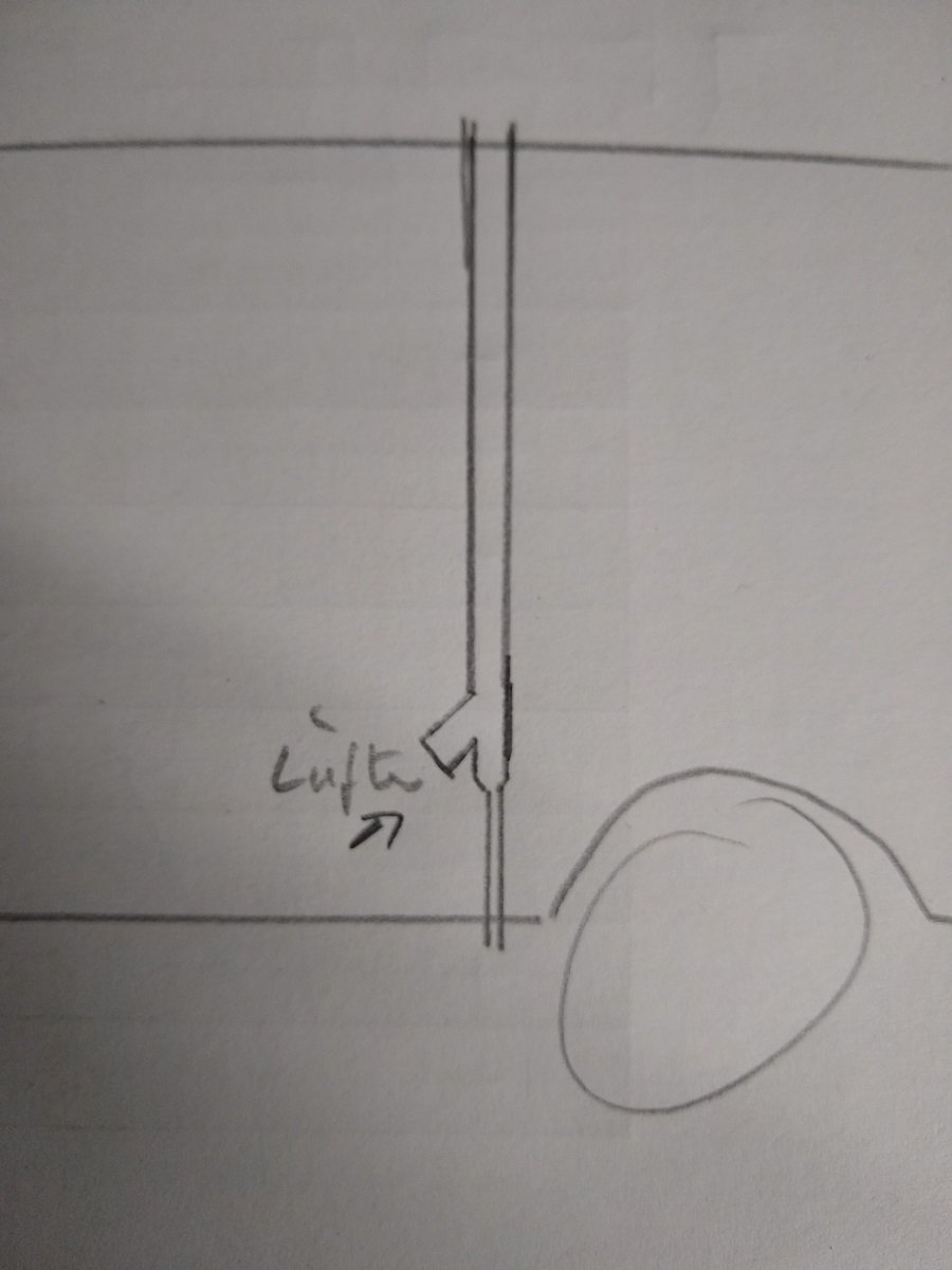

Hab auch na ne Frage zur Entlüftung:
Ich entlüfte zwischen Fahrerhaus und Koffer und möchte einen Flachkanal 100/50 aus verzinktem Blech bis zu Unterkante Fahrerhaus ziehen uns als Abluss ein T- Kanalstück setzen.
Aus dem Koffer komme ich mit DN100 in ein unten offenes T Stück. Meine Idee: Ich Blase in einen unten offenen Kamin in dem schon ein gewisser "Zug" vorherrscht , wenn oben Regen rein geweht wird, fällt er unten raus. Oben Bläst er je nach Windrichtung rechts oder links aus dem T- Stück raus. Vielleicht hilft das ja auch bei der Fahrt, wegen Über- bzw. Unterdruck.
Hab leider nur Ideen, aber keine Ahnung :idee: .
Wäre schön wenn jemand mit Kompetenz bzw. Erfahrung meine Idee als tauglich absegnet oder beerdigt.
Komponenten hab ich mir bei Flachkanal.de zusammengesucht.

Ich springe hier mal auf, weil ich auch gerne eine Entlüftung über's Dach hätte. Es riecht in Autonähe durchaus mal unangenehm (hält dafür Zaungäste ab...). Leider finde ich keine Lösung für meinen verbauten Verhau. Außen habe ich nur 3-4cm Luft bis zur Luftansaugung vom Motor, und von innen kann ich kein anderes Loch in die Stirnwand bohren. Ich denke, mit maximal 3cm Tiefe ist kein Abzug in Gang zu bringen, oder?
Den besten Platz für den Wanddurchbruch in der Ecke blockieren zwei vertikale Heizungsrohre und der Heizungskamin, außerdem könnte es außen mit der Verschränkung knapp werden. In Richtung Durchstieg wird es auch mühsam: Den freien Platz braucht man innen, um auf dem Thron zu sitzen. Der Weg zum Eimer wird sehr weit und außen laufen da auch noch die Solarkabel entlang. Wobei ich die Solarkabel noch in einen Entlüftungskamin aufnehmen könnte... Nach unten ist alles dicht, und der Geruch soll sowieso nach oben weg.
