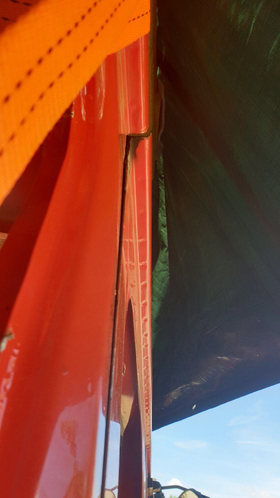

So, Wetter ist zurück und so hab ich heute nach der Arbeit schonmal die störenden Vierkantrohre im vorderen Ex Türausschnitt nach vorne gebogen. dort werden sie später verschweisst . Vielleicht lassen sich die 2 Tragrohre vorne und hinten auch zusammenschweissen, mal sehen ob das hinkommt.
Bilder:
Vorher Nachher:
Bilder:
Vorher Nachher:
Re: 90-16 Fahrerhauskürzung. Und los gehts...
Hallo und schönen Sonntag!
Die Annäherung schreitet voran.
Ich bin entzückt wie nah ohne weitere Verformungsarbeit alle Kanten beieinander sind. Die Dachrinne weicht wohl 2-3 mm in der Gesamtbreite ab.
Da muss man geschickt kaschieren.
Der Rest sieht gut aus, bei der nächsten Trenning werden die Schweisstellen gereinigt und alles zum Fügen vorbereitet.
Je nach Wetter geht das Schweissen wohl am Vatertagswochenende los.
Bilder des Verbundes:
...das wird halten
Schöne Arbeit
Viel Glück weiterhin
Thomas
Schöne Arbeit
Thomas
Sers..
Ist echt gut geworden
Wie hast du die hintere Hälfte während der Arbeit stabilisiert? Holz-Unterbau oder konntest die Halterung / Aufnahme vor Fertigstellung zunächst lose nach vorn versetzen?
Grüße Franky
Grüße Franky
☕(ツ)✌ ☯
☕(ツ)✌ ☯
im Endeffekt unten mit Holz, seitlich mit eingeschweissten Längsprofilen(mittig zu sehen) und von oben mit Gurten.
Feinpositionierung mit Scherenwagenheber mit Gewinde, weil fein verstellbar.
Das ist insgesamt nicht schwer gewesen dank der Konstruktion mit dem Container und den Balken.
Ich habe das immer alleine bewegen können.
