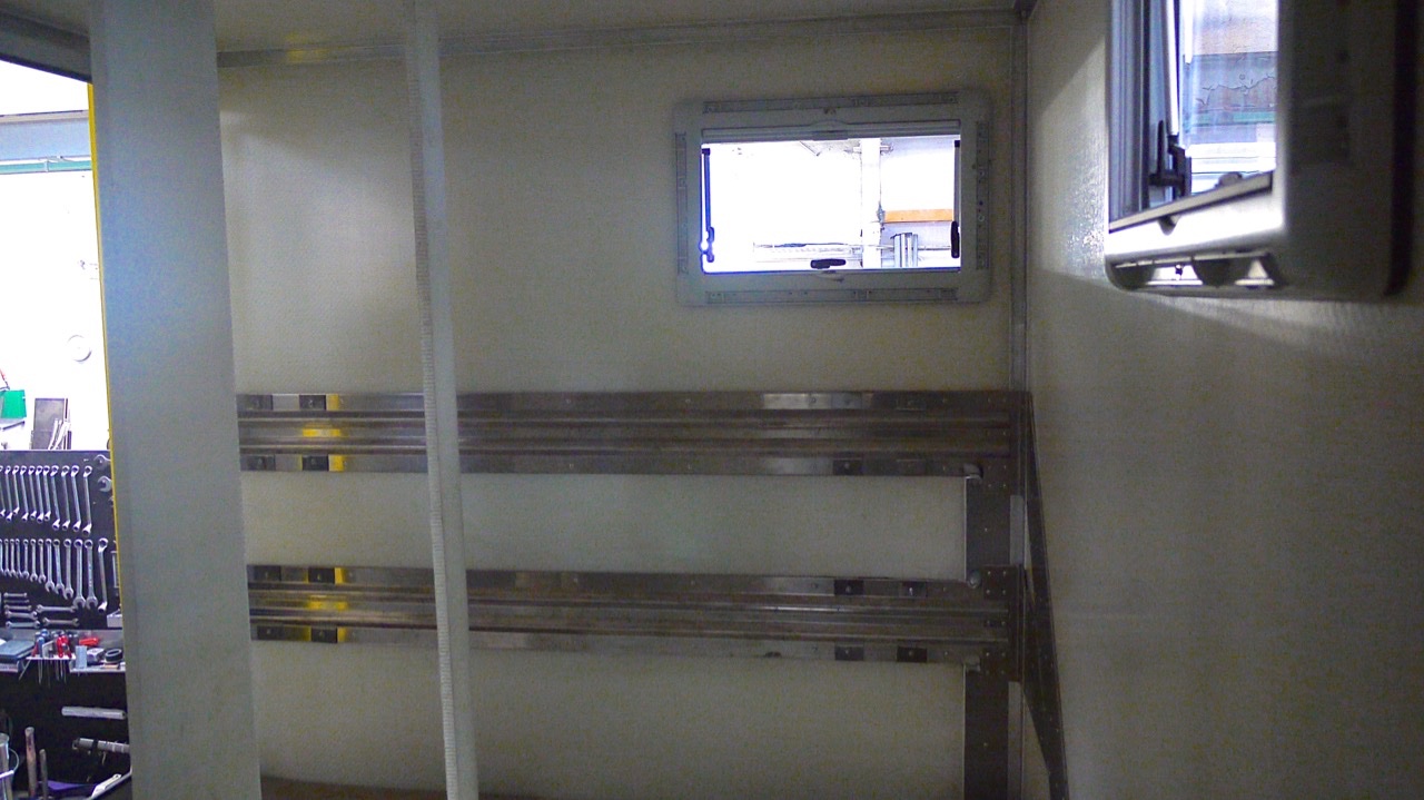

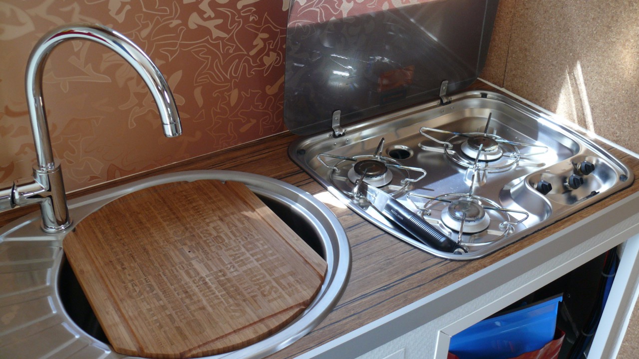

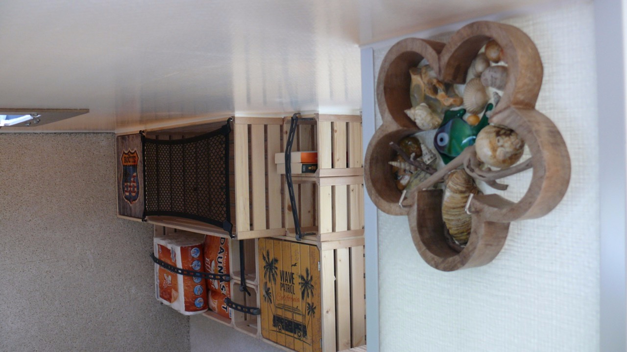

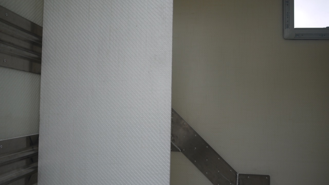

#76 Beitrag von Herdubreid » 2019-01-25 17:57:37
Jetzt von innen

Wenn ich die Fotos richtig interpretiere, dann nimmt der Aufbau einen Großteil seiner Stabilität aus einem stabilen umlaufenden Aluminiumrahmen, oder?
Marco
Herdubreid
Beiträge: 109
Registriert: 2018-12-24 12:43:18
Wohnort: Obermichelbach
Re: Erfahrungen Leer-Kabinenhersteller
#78 Beitrag von Herdubreid » 2019-01-25 19:46:04
Hallo Marco,
ja der Rahmen gibt fast immer die Stabilität.
Dazu kommt dann noch die Stabilität der eigentlichen GFK Wabenkern Platten. Obwohl die nur 25mm haben kann ich auf dem Dach laufen. Habe 105 kg :eek:
Mein Innenausbau ist auch selbst gemacht, bis auf Fenster / Serviceklappe Einbau und die Duschwanne.

Drecatec verwendet die Monopanplatten, das sind PP Kunststoffplatten mit eingelassener Glasfasermatte, dazwischen ist ein PP Wabenkern. Ich habe die Platten auch in meinem Koffer am Boden und als Rückwand verwendet. Das Problem der Platten ist die beschränkte Verarbeitungsmöglichkeit. mann kann nur mechanisch verbinden oder aber mit dem einzig zugelassenen Sabatack 750 Polymerkleber wo man aber unbedingt primern muss. Ich hatte seinerzeit die Platten als 2. Wahl direkt im Werk in Thüringen gekauft und abgeholt und dabei gleich eine Werksbesichtigung bekommen. Der Wärme und SchallIsolierwert ist nicht besonders gut, dafür leicht stabil und feuchtigkeitsunempfindlich.
Es gibt die günstigen "rohen" Platten und die vorbehandelten grundierten Platten die dann leichter zu kleben und lackieren sind
Mus ergänzen dass drecatec glaub nicht mehr die Original Monopan sondern eine Chinaversion verwendet.

die neuen Platten sind aber stärker als 25 mm, und müssen ja nicht schlechter sein als die alten.
wo_wo

Hallo Marco,
ob eine andere Wandstärke möglich ist, entzieht sich meiner Kenntnis. Die Platten kommen aus dem Lkw Hänger Aufbaubereich, dort sind dickere Wände Quatsch , da Raumvolumen verloren geht.
Natürlich isolieren die 25 mm Wände nicht wie andere Materialien. Aber wer das braucht, muss eben Isolation aufkleben und dadrauf dann eine Verkleidung.
Am besten ist es du rufst dort an, machst einen Termin aus, und lässt dir alles erklären.
Oder eben auf der Allrad Messe.

Isoliert, ist eigentlich nichts richtig, habe nur das sichtbare Alu abgedeckt, und an stellen wo man mit Körperteilen hinkommt mit Teppichen verkleidet.
Immer schön entfeuchten!!! Sonst schimmelt´s hinterm Teppich.
