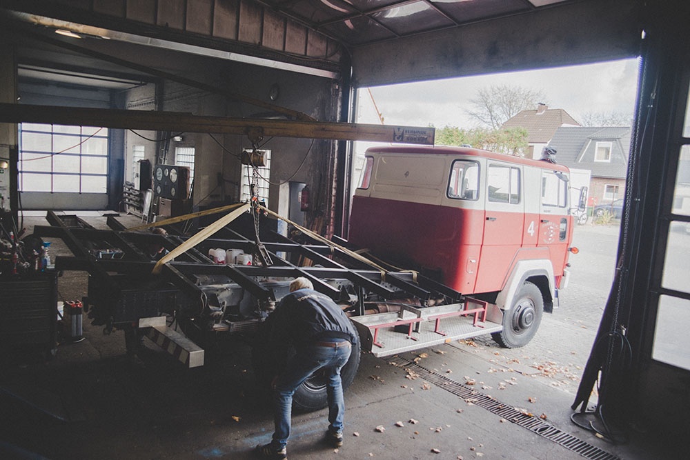

#70 Beitrag von akoyoukami » 2018-09-05 14:04:29

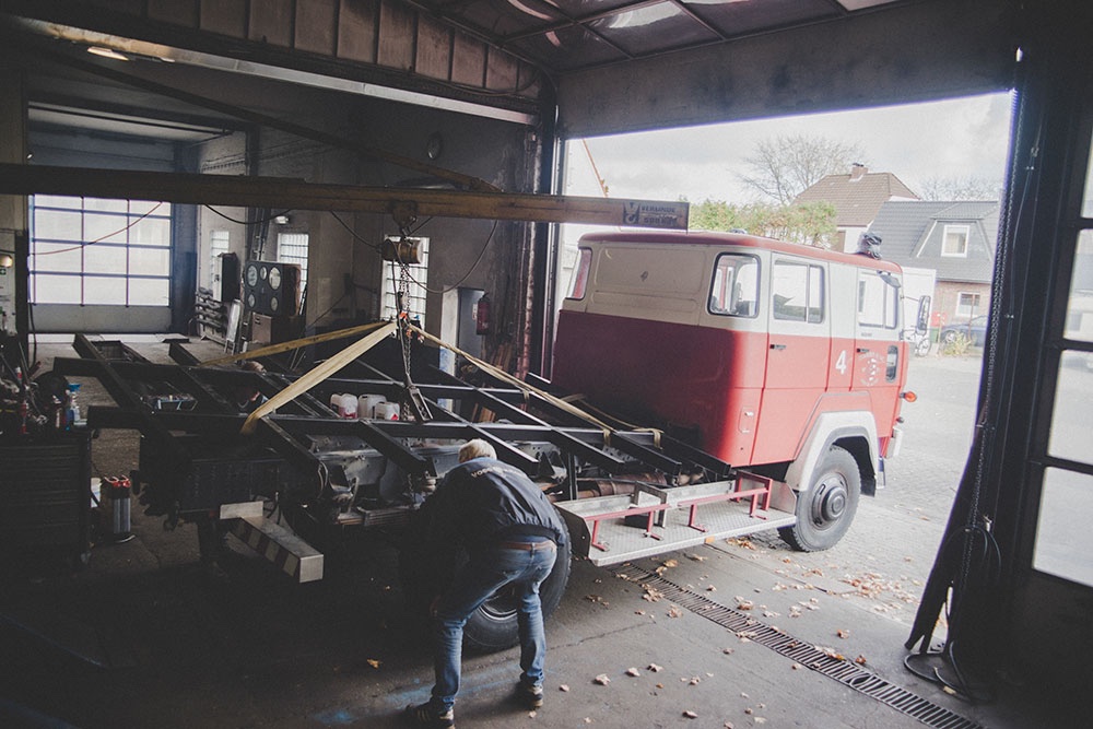

Hallo Ihr alle,
wir haben da ein kleines Problem, nämlich wollen wir den Hilfsrahmen schweißen lassen und uns ist aufgefallen, dass wir ja am Ende je nach Gewicht mehr oder weniger abschüssigen Boden in der Wohnkabine haben.
Kann man das an den Blattfedern irgendwie noch ändern, dass diese mehr oder weniger nachgeben oder besteht irgendwie anders eine Möglichkeit um das anzupassen?

#71 Beitrag von Ulf H » 2018-09-05 15:15:08
... sich dran gewöhnen ...
... so ein Auto steht nie komplett gerade ...
... empfindliche Gemüter jonglieren dann mit Unterleghölzern ... Schräglage über einstelligen Prozenten ist zum laufen manchmal blöd, liege ich aber im Bett und kann wegen Beschlafbarkeit in zwei Richtungen immer so liegen, dass der Kopf nicht unten ist, dann gehts wieder ...

#73 Beitrag von Bahnhof » 2018-09-05 15:50:45
Lasst euch nicht entmutigen, es gibt auch tolle Fahrzeuge ohne Masterplan und Doktorarbeit
Auf leichte Schräglage würd ich es erstmal ankommen lassen, wenn es im fertigen Auto unerträglich sein sollte, kann man vielleicht Immernoch etwas gegensteuern.
Eine Achse etwas höherlegen sollte auch machbar sein
Ihr wärt das erste Expeditionsmobil welches an Schräglage scheitert
Hilfsrahmen und dessen Lagerung ist ein komplexes Thema wo man wirklich viel falsch machen
Würde ich mir gut überlegen von Wem ich das Wie machen lasse
Ruhig hier im Forum vorstellen, ihr werdet sicher sehr fundierte Meinungen bekommen

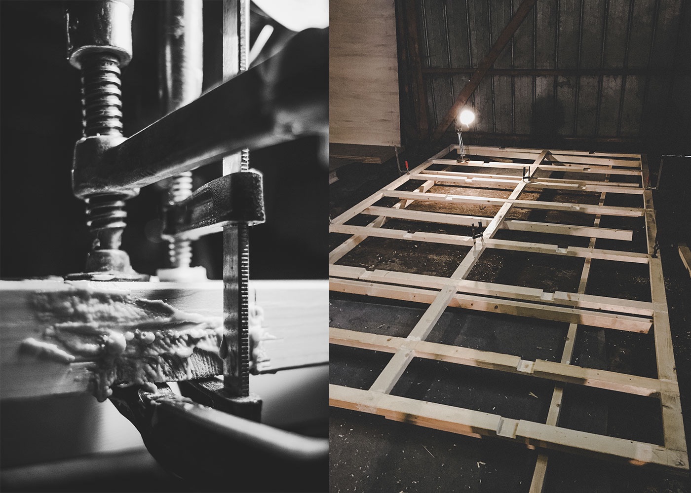

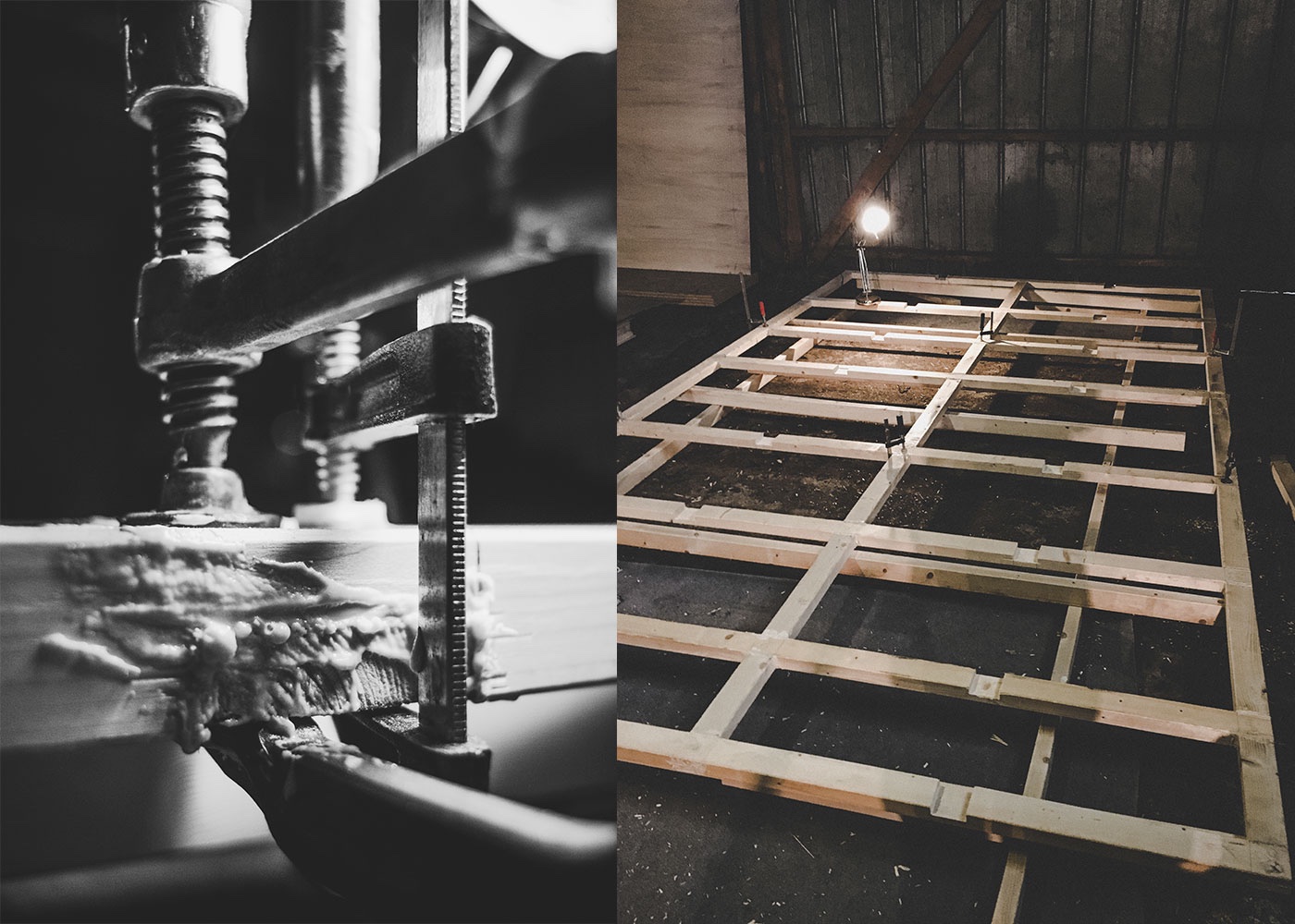

So, wir melden uns zurück. Es gab viel zu planen, bestellen und arbeiten:
Wir haben uns für die hinterlüftete Variante entscheiden und steigen wohl neben den schon genannten STEICObase-Platten auf Thermo-Jute um, die viel formastabiler als Wolle ist und so voraussichtlich nicht absacken wird, wenn wir sie etwas fixieren.
Die Planung für unsere Holzkonstruktion konnten wir fertigstellen und so die Bestellung abschicken.
Wenige Tage später kam dann eine kleine Sponsoringlieferung von Cosmo, aus ihrer BioBased Serie und so entschieden wir uns kurzer Hand, die Konstruktion mit dem Kleber umzusetzen und nur für den Kopf ein paar Schrauben zu nutzen :angel:
Die Konstruktion ist bisher überkreuz vermessen auf den Millimeter genau und ansonsten ist nur an einer Stelle eine Abweichung von einem Millimeter in der Breite festzustellen - Wir sind mit unserer Arbeit zufrieden. :)
Nachher leihen wir uns noch ein paar mehr Schraubzwingen und dann stellen wir den Boden fertig. Nächste Woche müssen wir aber leider eine Gang zurückschalten, weil Anna nicht da ist und so bleibt für mich (Hanno) dann nur das vermessen und auf Länge schneiden der restlichen Kanthölzer übrig (die Kreuzüberblattungen sägen ist Annas Aufgabe und bei so langen Balken meist unter Hilfe einer zweiten Person sinnvoll).
Auch ansonsten kommen immer mehr der benötigten Materialien und Geräte zusammen (wenn wir gerade gute Angebote finden schlagen wir schon früher als nötig zu), so stehen im Keller Gasbackofen und Solarmodule (insgesamt 865Wp bei 24V), in der Halle warten Dampfbremse und -sperre, Fußbodenheizungsschlauch und einige Lampen auf ihren Einbau und unsere Werkzeugpalette wächst auch Wöchentlich.

Leider haben wir momentan kaum Zeit hier zu updaten, da wir, nachdem wir auf Hochtouren am Projekt gearbeitet haben, jetzt in die Winterpause gegangen sind und hauptsächlich mit arbeiteten beschäftigt sind. Über die Feiertage muss dann aber halt doch mal Zeit sein ein bisschen zu berichten:
Nachdem wir lange nach einem geeigneten Schweißer gesucht haben und schon fast die Hoffnung aufgegeben hatten, fanden wir dann doch endlichen jemanden, der uns den Hilfsrahmen in gut 9h zusammen gebraten hat. Das Ergebnis ist wirklich beste Arbeit und wir sind zuversichtlich dass die Konstruktion unseren Anforderungen gewachsen ist. Wir haben hierfür ausschließlich 100x60x4 mm Vierkantstahlrohre gearbeitet und diese auf Maß geschnitten von einem örtlichen Lieferanten bezogen. Da wir keinen Schweißtisch hatten mussten wir gegen den Verzug anarbeiten, indem wir mit Wagenhebern zwischen den Sprossen die Form während des Schweißens stabilisierten und tatsächlich kam am ende eine durchaus ebene Fläche ans Licht. Gleichzeitig befreiten wir die alte Wippe von überflüssigem Stahl und bereiteten sie auf das Anschweißen vor. Als dann alles fertig abgeschliffen und lackiert war konnten wir den Rahmen mit einem kleinen Deckenkrahn auf das Fahrzeug hiefen und die Wippe befestigen. Die vorderen Lagerungen haben wir noch nicht angeschweißt, da diese jetzt erst die genau höhe dieser bestimmen können, um eine zu unwaagerechte Fläche zu vermeiden.
Außerdem sind all unsere Wände, der Boden und die Decke als Fachwerkonstruktion fertig gestellt. Nur die Rückwand nicht, da wir diese erst bauen wenn alles eingerichtet ist, das macht den Einbau sperriger Gegenstände einfacher. Die Konstruktion ist außerdem komplett durch https://www.haresil-holzschutz.de gegen Schädlinge, Pilz, Schimmel usw. geschützt.Unsere Dämmung von https://www.thermo-natur.de ist auch angekommen und wartet auf die Einarbeitung nach der Winterpause. Außerdem haben wir, immer wenn Zeit war, das Fahrerhaus weiter ausgeschlachtet und die Verkleidungen ausgebaut, um diese bei Zeit neu zu beziehen.
Die Wassertanks für die Frischwasserversorgung sind auch ausgesucht und werden die Tage bestellt. Sie füllen ungenutzte Freiräume komplett aus und so kommen wir mit 5 Tanks auf knapp 420L Trinkwasser. Diese werden mit einem Filtersystem von https://famous-water.com befüllt und so kommen Unreinheiten gar nicht erst in die Tanks. Außerdem haben wir für Warmwasser erst einmal keinen Boiler eingeplant sondern einen ca. 70L Kupferkessel, eines alten Badeofens, den wir uns auf Ebay gesichert haben. In diesem wir durch das durchgeführte Ofenrohr des darunter liegenden Holzofens das Wasser im Innern erwärmt. An dem Ofen wird auch die Fußbodenheizung in Kupferrohren vorbeigeführt um so die Wärme im Kabinenboden zu verteilen.
Momentan beschäftigen wir uns mit der Stromversorgung im Fahrzeug, bei der wir uns immer noch nicht sicher sind, ob wir komplett auf Wechselstrom verzichten und unsere Geräte soweit es geht auf 24v (12V) umbauen oder auswechseln. Theoretisch Blödsinn da uns mit den 860Wp und 400Ah (24V) LiPos mehr als genug Energei zur Verfügung steht, um auch die meiste Zeit alles auf 230V laufen zu lassen, aber man weiß ja nie wo es einen hinführt. Sobald es kälter und dunkler wird, kann die zur Verfügung stehende Energie schneller zu Mangelware werden als uns lieb sein wird. Gerne würden wir dazu eure Meinungen und Vorschläge hören, denn es ist uns sehr wichtig auf Landstrom verzichten zu können.
So, vermutlich war es das erst einmal wieder. Bitte schreibt doch mal wieder was euch so einfällt. Wir hören gern von euch.
