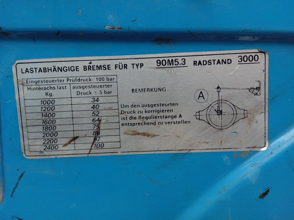

Er fährt sehr gut. Bremsen irritieren mich. Bremskraft Verstärker hat er wohl nicht. Man muss schon alles geben um stärker zu Bremsen. Vollbremsung habe ich bisher nicht geschafft. Kein Plan wie das bei den alten gehört. Kann mir da einer was zu sagen? Noch ist er leer. Will ihn ja mit einer 1,5t Wohnkabine Beladen.

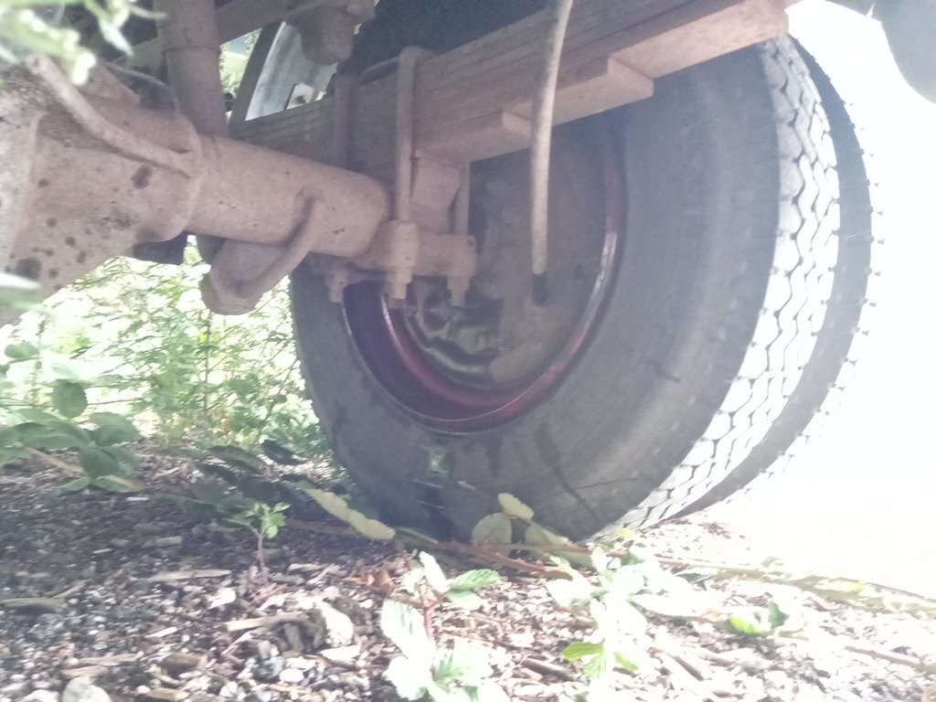

Hier noch zwei Bilder. Trommelbremse? Teuer die Reparatur?
Hintern links gesifft. Rechts trocken. Handbremse zieht auch nur einseitig so gefühlt.

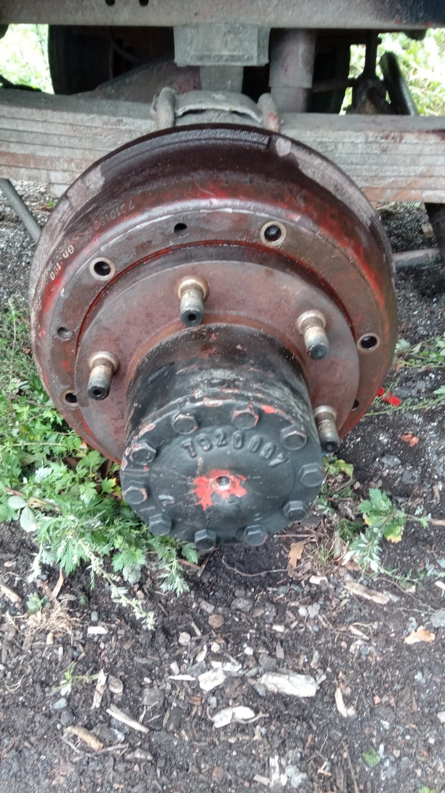

Hier das gleiche oder bissle einfacher bzw günstigr?
Hab mal gehört beim AL28 nur kaufen wenn die Bremsen noch gut sind sonst wird's übel teuer.

Das sieht nach Grossbaustelle für Bremsen und Wellendichtringe aus.
In dem Zustand nur etwas für den versierten Profi-Schrauber zum Schnäppchenpreis.

Hi, mach mal die Trommel runter und schau rein. Die Bremse ist wohl hydraulisch wie beim PKW, wenn da eine Manschette undicht ist (wahrscheinlich), dann ist das evtl leicht zu beheben. Der Motor (Deutz) ist eigentlich nicht tot zu kriegen.

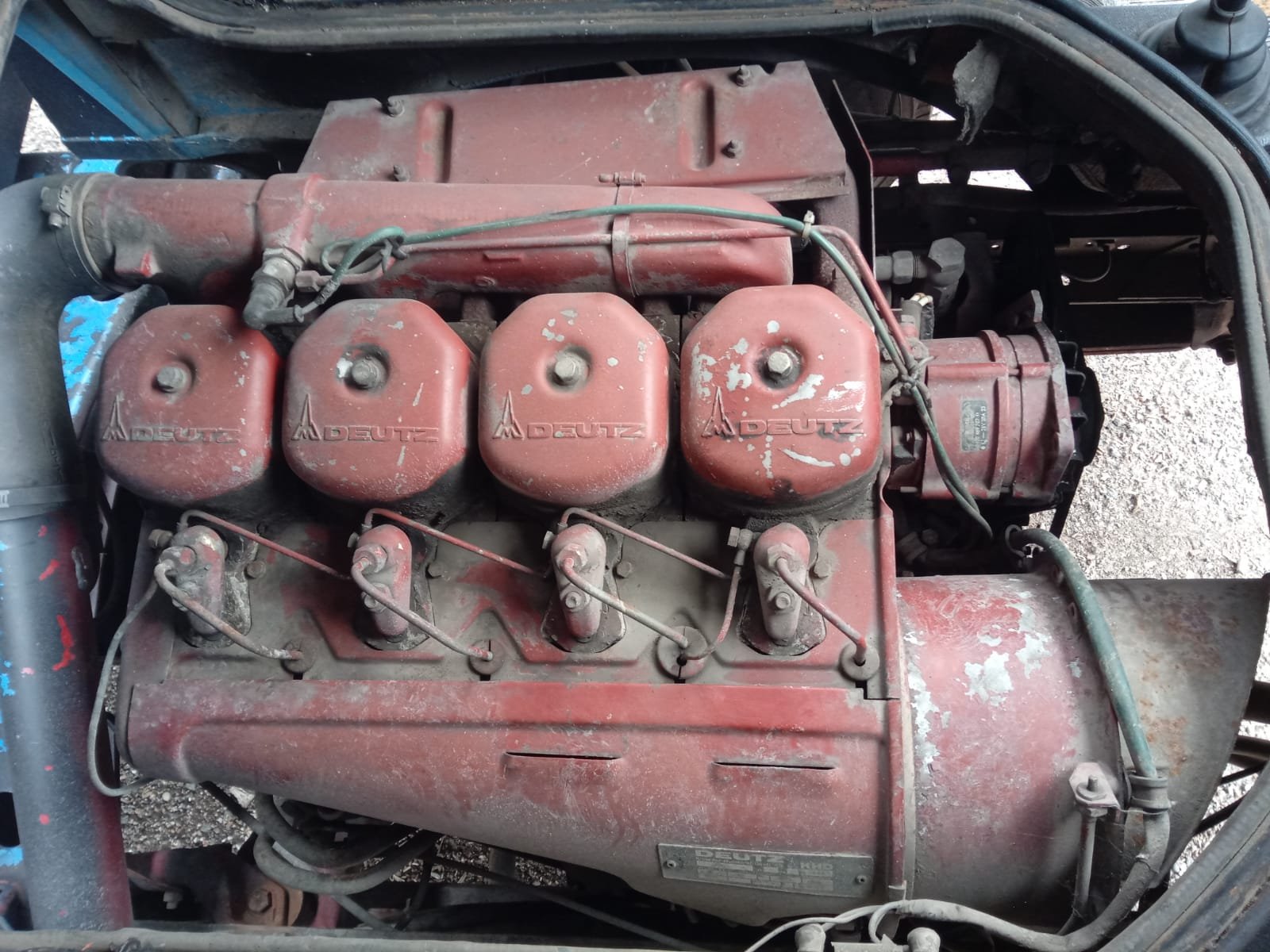

Der Motor ist so cool. Springt immer sofort an ohne vorglühen und läuft so ruhig und rund. Bin echt begeistert. Den Standgasregler habe ich schon repariert heute.
Und sparsam. So leer 12l bei 90kmh und Vollgas am Berg. Kann man echt nicht Meckern.

Naja, würde ich von nem Direkteinspritzer auch nicht anders erwarten
Flammstart braucht's eigentlich erst bei Temperaturen unter dem Gefrierpunkt.
Bremskraftverstärker dürfte das Auto durchaus haben, im Zweifel halt per Unterdruck. Insofern ist das Auto hier schon ein Exot, da hilft es durchaus, die Fragen etwas detaillierter zu stellen.

Das dumme ist das beide Gewinde wo man die schrauben rein dreht um die Trommel von der Radnabe zu lösen im a..... sind.
Habe ein riesen abzieher der rutscht leider ab.
Hammer Schläge haben auch nix gebracht.

Wie geht die Bremstrommel runter?
1. vorne allen Dreck wegmachen der stören kann, auch drübergeschmierte Farbe
2. Hartholzklotz besorgen
3. großen Hammer, wirklich groß
4. von hinten Hartholz anlegen und dann rundrum Schläge mit Hammer verteilen (nicht direkt auf die Trommel, das Kann zu Ausbrüchen führen)
5. ggf. von vorne im Bereich der Auflagefläche mal ein paar Schläge drauf geben damit sich der Rost löst
5.a. prüfen ob evtl. die Bremsbacken hängen und zurückgestellt werden müssen (wenn sich eine Kante gebildet hat, hinten an der Trommel, kann so was nötig sein)
6. in ganz schlimme Fällen kann evtl. mit dem Brenner nachgeholfen werden, da sollte aber jemand dabei sein der daß schon mal gemacht hat.
Beim ersten mal nach zig Jahren gehen die Trommeln immer schwer runter. Es lohnt aber das zu machen.

p.s. Dein Motor hat wahrscheinlich eine Unterdruckpumpe, wenn Du davor stehst rechts, das Teil mit der großen Riemenscheibe, da wo der dicke Unterdruck Schlauch hingeht ist der Bremskraftverstärker
Wenn dann alles sauber ist ab und an mal abziehen, reinigen und wieder drauf.
Bei mir war es zu Anfang auch ein Problem die Teile runter zu bringen, jetzt gehen sie ohne Hilfsmittel runter, sehr hilfreich um z.B. nach spielen im Dreck mal schnell sauber zu machen.

Das wird wohl nix werden mit Löcher aufbohren und Gewinde reinschneiden. Ist die Bremse überhaupt frei?

@wuestendiesel. Das Rad lässt sich drehen. Kann ich dann davon ausgehen dass die Bremen frei sind?
Sonst muss ich mir drei Haken Schmieden die besser halten als die originalen vom Abzieher. Mit nem abzieher sollte es gehen plus paar Schläge von hinten ?!
Und 11,5 12,5 aufbohren und 12/13ner Gewinde schneiden wird nix? Das man einfach mit schrauben abzieht?

Vielleicht kannst Du die abrutschenden Abzieherarme mit einem Spanngurt gegen das Abrutschen sichern?

Du kannst natürlich machen, was Du willst. Es ist Dein Auto.
Aber nichtsdestotrotz sind Bremsen sicherheitsrelevante Teile und es ist nicht sinnvoll, an eine Reparatur mit unzulänglichem Wissen und einem "das schaffe ich schon" heranzugehen. Diejenigen, die Dir davon abraten, tun das nicht, um Dich zu ärgern, sondern um Dich auf Risiken hinzuweisen und Dich (und andere) vor möglichem Schaden zu bewahren.
Wenn Du das nicht möchtest, okay, Deine Sache. Aber wie schon weiter oben geschrieben ist es nicht der Sinn eines Forums, das Selbermachen zu jeder Zeit als das Maß aller Dinge hinzustellen, sondern wir haben aus gutem Grund den Hinweis in den Nutzungsbedingungen, dass der Besuch einer Fachwerkstatt im Zweifelsfalle angebracht ist.
Re: Magirus Deutz 90M. Fragen...
Ja im Zweifelsfall werde ich auch zur werkstatt fahren!
Danke für diesen Rat
Das mit dem Spanngurt werde ich versuchen
- Uwe
- Beiträge: 11175
Hast Du die Backen schon in die innere Stellung zurückgedreht? Wenn die die Trommel blockieren, kann der Auszieher noch so groß sein.
Wenn die Trommel nur stellenweise schleift, ist sie eierig und sollte mindestens auf ein zulässiges Übermaß ausgedreht werden - in Folge dann natürlich auch Übermaßbeläge, ...
Auf der Rückseite ist ein viereckiges Lock wo ein Gummi stopfen drauf was. Da drinnen ist ein Zahnrad das ich mit nem Schraubendreher drehen kann.
Stelle ich dort lose?
- Uwe
- Beiträge: 11175
ja
