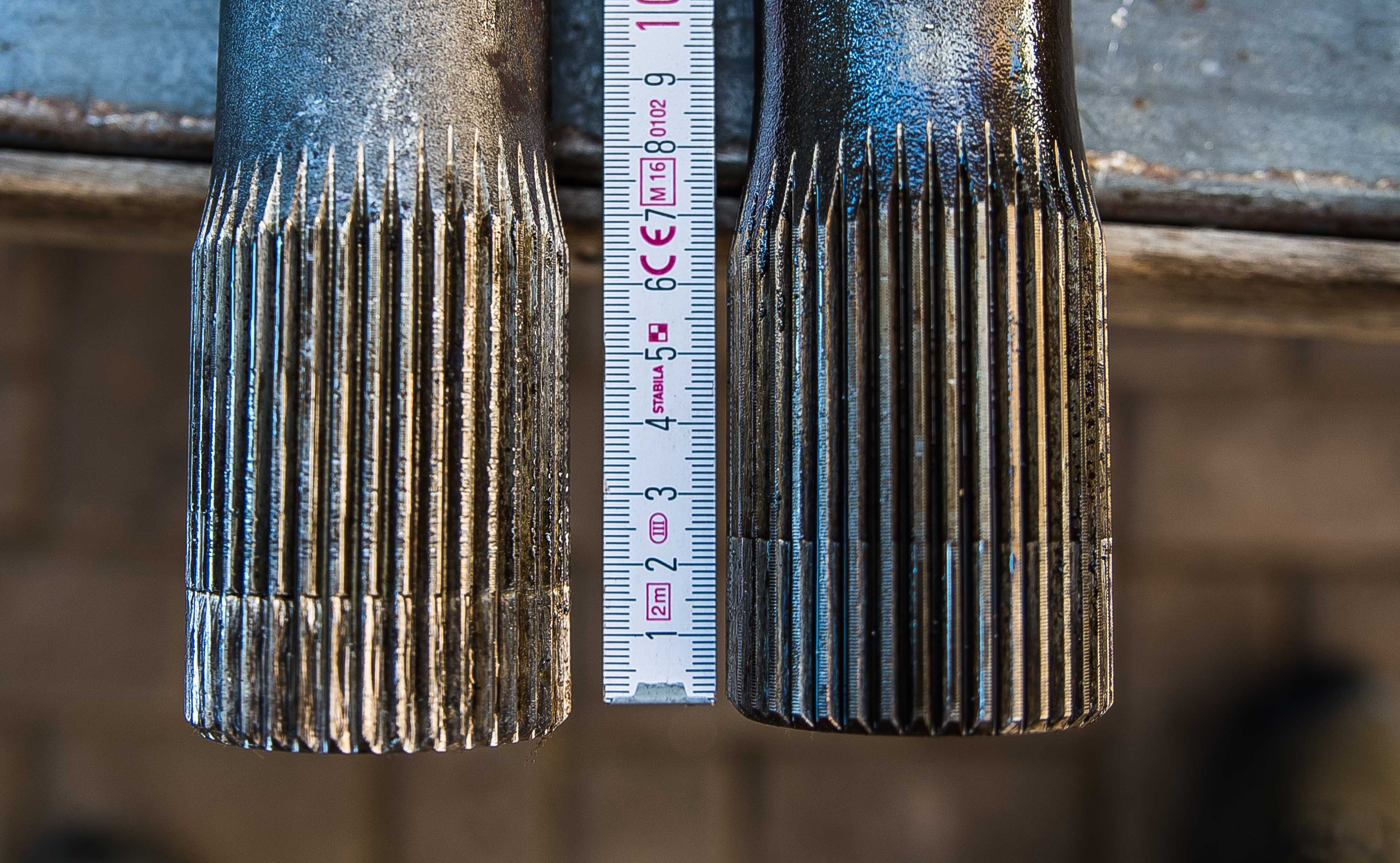

Lieber Mercurianer,
…so langsam kann ich eine Artikelreihe über meine gebrochenen Steckachsen publizieren. Gestern versuchte ich im Rückwärtsgang und Untersetzung eine Wendung in Weichsand. Es machte nur ganz leise „Klick“ und es ging dann nur noch mit Vorderradantrieb 300 km nach Hause.

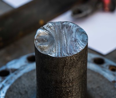

Die nun gezogene Welle zeigte das gleiche Erscheinungsbild wie die anderen auch: Ein Bruch an der Sollbruchstelle. Als ich mir jedoch die Verzahnung am inneren Ende ansah, da mußte ich schlucken: Die Verzahnung greift offensichtlich nur mit knapp 19 mm in das Zahnrad des Differentials hinein. Außerdem ist die Verzahnung stark verschlissen / ausgenudelt. Das läßt mich erschauern und ruft Erinnerungen an meine alten Land Rover Series II-Zeiten zurück. Die rechte Welle greift immerhin 24 mm in die Verzahnung ein. Beide Tiefen (19 mm und 24 mm) scheinen mir jedoch zu wenig. Bis zum Anschlag im Differential sind noch weitere 20 mm Einschubweg. Insgesamt kann sich die Verzahnung wohl bis zu 45 mm einschieben. Thorsten („Rabi4“) schreibt als Antwort in „Apfeltom“s Thema viewtopic.php?f=33&t=78489&p=739861#p739861 von 890 mm Länge bei seiner Steckachse ab der Flansch-Innenseite. Das sind tatsächlich 20 mm mehr als bei meinen Steckachsen! Damit wäre mit dieser Länge der Einschubweg in die Verzahnung vollständig ausgenutzt. Beide Radlager habe ich vor der Demontage prophylaktisch auf Spiel geprüft. Beide Seiten sind ohne Spiel. Das Öl aus dem Achskörper habe ich abgelassen und auf Späne untersucht. Auch hier war alles sauber. Die Magnetschraube wies nur feinstes Metallpulver auf, das sich butterweich zwischen den Fingern zerreiben ließ. Die Achse hat mittlerweile 170000 km runter. Mein Einsatzspektrum kennt Ihr. Da wird mit bis zu 10 Tonnen Einsatzgewicht über Wellblechpisten gedonnert und Weichsandfahrten sind auch immer wieder drin.
Was ist hier los?
Warum ist die Verzahnung so ausgefressen?
Gibt es eine Steckachse mit „Zwischenlänge“?
Wie immer passiert mir so etwas natürlich kurz vor der Hauptsaison. Bitte helft mir mit dem gewohnt wertvollen Input und mindestens zwei Steckachsen! Wer hat noch solche Dinger mit 890 mm Länge bei sich herumliegen?

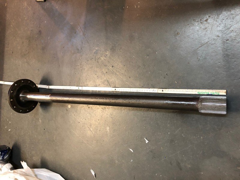

Gab im Mercur auch die AP- Achse wie im 170er. Wurde z.b. im 135er Übergangsmodell verbaut.
Hab ich hier noch liegen,Zustand unbekannt. Von der Übersetzung passende VA hab ich auch noch.

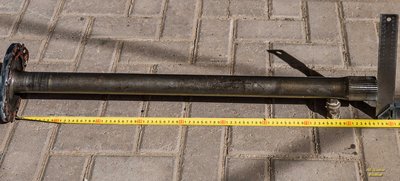

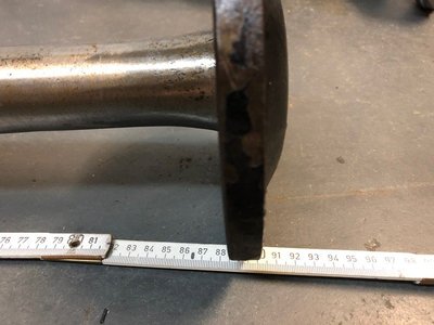

Vielen Dank für Eure Antworten und Gedanken soweit! Die Verschiedenheit der Ersatzteile bei Magirus Deutz ist ja bekannt. Bei den Steckachsen wäre mir das für den Mercur allerdings neu.
Oliver, sei doch bitte so nett und nimm ein Maßband mit wenn Du im Regal nach Deinen Steckachsen schaust. Du warst ja schon einmal mein großer Retter mit Deinen Schätzen!

nu warum die bricht liegt bestimmt an verschiedenen Faktoren.
Alter, zustand, vorheriger Einsatz in original Fahrzeugen.
Nu kommt sowas in einen Umbau.
Große reifen, anderes Vtg, andere Drehmomente und Drehzahl und Straßen bzw gelände
Da ich weis, was der Mercur aushalten muss wundere ich mich sowieso dass es nur die steckachsen sind.
Die Sollbruchstelle tut was sie soll, weitere Bauteile vor Überlast schützen.
Was mich aber immer stutzig macht ist das Schadensbild.
Es ist kein typischer Drehmoment Überlast Bruch, nicht annähernd 45 grad gebrochen.
Sieht eher nach Dauerbruch aufgrund von Biegungen aus, ausgehend von dem kleinenem Einstich in der Welle,dder Sollbruchstelle.
Mein Bauch Gefühl sagt mir, da ist was im argen.
Mal abwarten wann und wie die nächste bricht.
Wäre der eingriff der Verzahnung länger, hätte sie sich bestimmt nicht verformt, da die kraft mehr verteilt wird, die ist zu kurz.
VG

ich denke eher nicht, das zeugt von großem Drehmoment auf kleinem Verzahnungseingriff.
Die Bruchstelle selbst sieht nach ermüdungsbruch aus
Aber irgendwie hatten wir das schon einmal.
Ich würde auch mal den Achskörper prüfen.

mal eines zu mir vorweg, das ich das mit wie sieht welcher Bruch aus, ist bei mir schon lange her, das ich das mal gelernt habe. Würde aber sagen, das das da nicht nach einem Gewaltbruch bei Torsion für mich aussieht. Die beiden runden Flächen waren doch schon vorher gerissen und die parallelen Linien sind Rastlinien. Mag sein das das Teil der Sollbruchstelle sein soll. Ich würde mal behaupten, die Welle hatte schon eine Vorschädigung. Durch bloße Gewalt ist die nicht gestorben. Dann ist die Oberfläche viel rauher bzw im 45° Winkel abgeschert. So meine dünne Erinnerung an das Thema.
Versuche doch mal eine Rissprüfung an den Steckachsen. Rot Weiß Prüfung ist sicherlich nur ein grober aber leicht selbst durch zu führender Test, der die gröbsten Risse aufdecken sollte. Dazu wird das Werkstück gut gereinigt und getrocknet. Danach wird das rote Penetrant aufgetragen und etwas einwirken lassen. Es kriecht durch den Kapillareffekt in den Riss. Danach Teil wieder reinigen und trocknen lassen. Danach den weißen Entwickler auftragen. Da wo sich noch Penetrant im Riss hatte verstecken können, wird es vom Entwickler heraus gesogen und färbt ihn an der Stelle Rot.
Die Prüfmittel gibt es auch in wasserlöslich, die finde ich viel besser wie die mit dem Lösemittelreiniger.
Dann weißt du wenigstens ob deine Wellen mit denen du unterwegs bist grobe Vorschäden haben.
Grüße Sebastian

vielen Dank für Deine Mühen! Der Gemeinde nur zur Info: Oliver und ich hatten soeben bei Facebook Kontakt und tauschten uns über die Maße der Steckachse aus.
Aus diesem Grund poste ich nun hier einmal ein aktuelles Bild einer meiner Steckachsen: Das I N N E N M A S S beträgt 865 mm (achthundertfünfundsechzig Millimeter). Alle meine bisherigen Steckachsen hatten dieses Maß! Mir (…und auch Oliver) sind bisher keine Steckachsen für diese Achse mit anderen Maßen bekannt.
Allerdings greift die Verzahnung bei mir sehr wenig ein, Oliver meint, daß bei ihm die Verzahnung tiefer eingreift.
Hier möchte ich mit folgenden Fragen ansetzen:
1.) Wer hat eine Steckachse mit anderen …Innenmaßen… als 865 mm?
2.) Wer kann angeben wie weit die Verzahnung bei den eigenen Fahrzeugen eingreift?
Nach Klärung dieser Fragen werde ich meine nächsten Schritte zur Problemlösung festlegen.
Grüße aus der Wintersonne, Euer Olli

Re: Mercur: Steckachse, die 4.
Hallo Olli,
ich habe jetzt nochmal die "Beweisbilder" zu meiner Steckache (das ist die mit dem damals beschriebenen Riss) gefuden. Hat tatsächlich das Längen-Innenmaß (ab Flanschteller) von rund 890mm. Selbst der Meßfehler durch Schräglage der Achse kann doch nicht diesen Unterschied von 25mm ausmachen?
Wie weit die Steckachse in das Diff hineinragt, kann ich aus den Bildern nicht ersehen, aber vielleicht jemand Erfahreneres?
Übrigens: Als ich damals auf der Steckachsen-Suche war, wollte mir jemand auch ne längere (aus den Planetenachsen) verkaufen, die ich dann durch Abtrennen und per Reibschweißung auf die passende Länge bringen könnte. Grundsätzlich weiß ich, dass das möglich ist, aber dann hatte ich ja eine passende Steckachse gefunden. Aber evtl. wäre dies für Dich eine Lösung? Zumindest erhöht dies die Wahrscheinlichkeit, eine "ausreichend lange" Steckachse zu finden.
Grüße, Thorsten
Grüße, Thorsten

VIELEN DANK! Auf Deine Bestätigung habe ich gewartet. Damit hat sich bestätigt, daß ich seit Jahren mit zu kurzen Steckachsen durch Afrika gurke! Wer diese kurzen Steckachsen eingebaut hatte oder ob die bereits ab Werk fehlerhaft zugeordnet wurden, das läßt sich leider nicht mehr nachvollziehen!
Jetzt meine Frage an alle: Wer kann mir Steckachsen mit einer Länge von 890 mm ab Flansch-INNENKANTE verkaufen?
Herzliche Grüße aus Windhuk, Euer Olli
