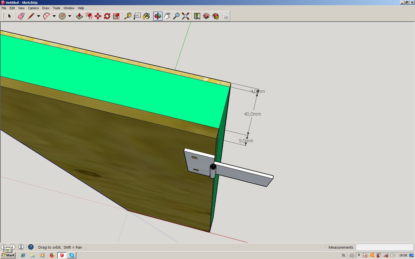

Wenn man mit diesen Profilen arbeitet ist man regelrecht dazu gezwungen das man auch deren Scharniere verwendet (Nr. 631309000). Diese werden einfach auf die äußere Deckschicht aufgelegt und mit M6 Schrauben durch die komplette Wanddicke verschraubt. Ich habe hier mal eine schnelle Skizze zur besserer Verständnis gekritzelt:

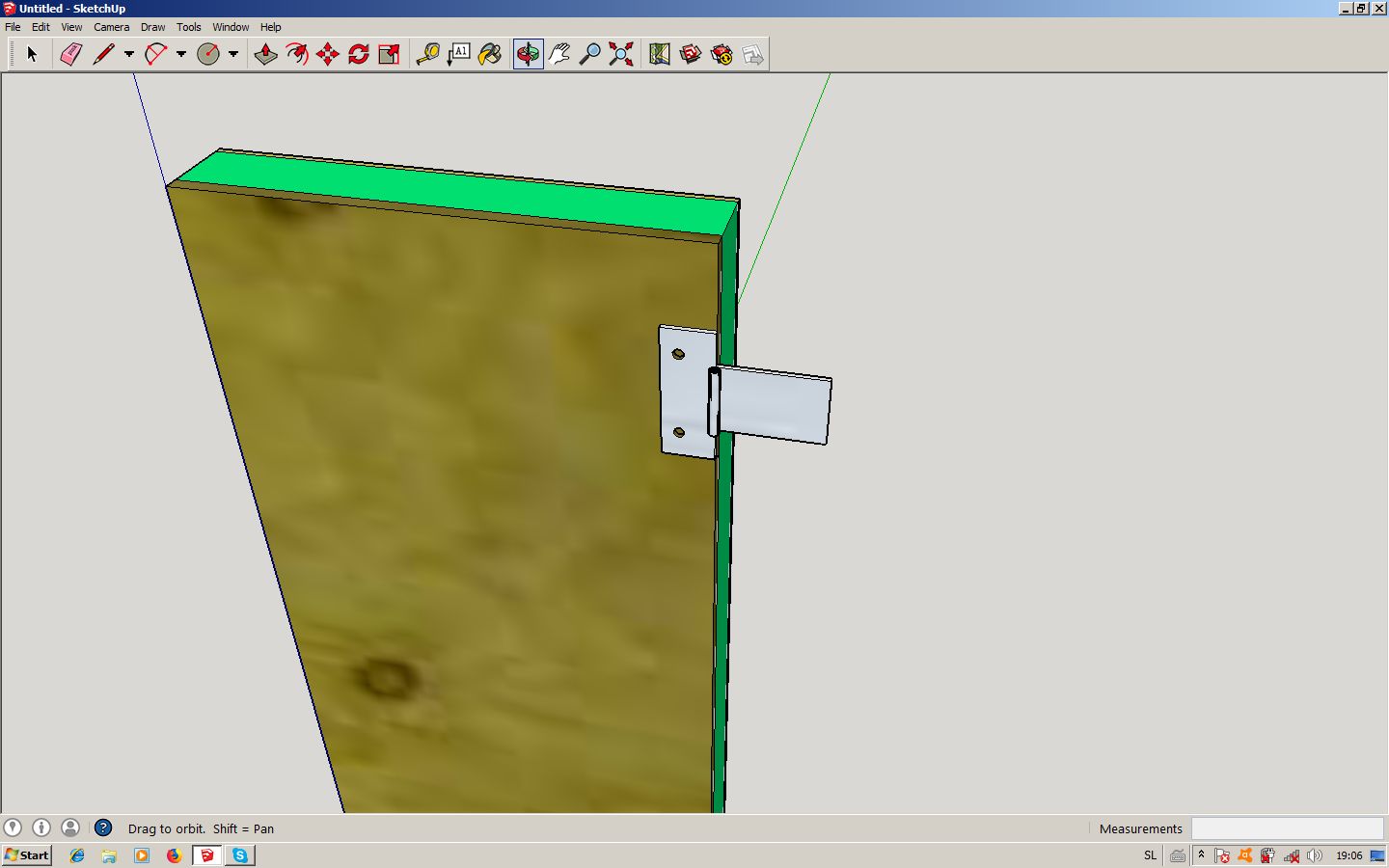

An und für sich kein Problem... Aber ich mache auch gerne Probleme dort wo keine sind... :ninja: :angel:

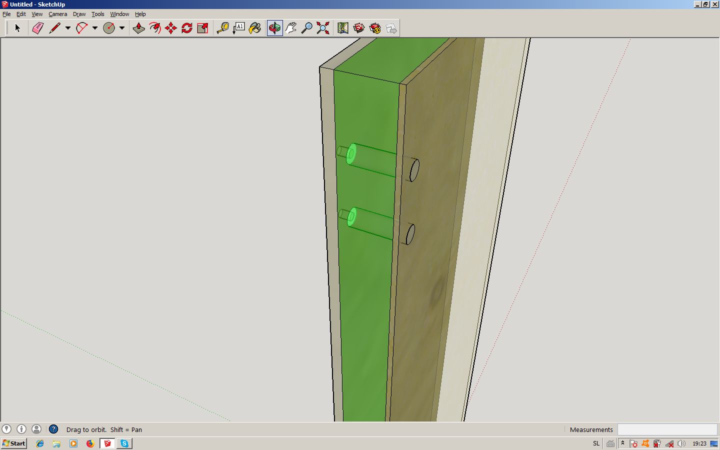

Erstens würden die sichtbaren Teile der Schrauben bzw. die Muttern von Innen sichtbar sein. Folgend würde sich an diesen ständig Feuchtigkeit bilden. Also nicht gut.
Dann habe ich mir überlegt die Mutter in der Wand zu versenken. Dazu müsste ich das Loch von innen her grösser aufbohren und anschliessend etwas Dämmung rein stopfen und schliesslich mit einem Stopfen schliessen. Es würde also nur an die äussere Deckschicht (9mm Siebdruck) befestigt sein. Kein Problem... Folgend noch eine Skizze:

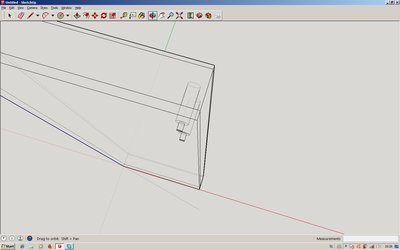

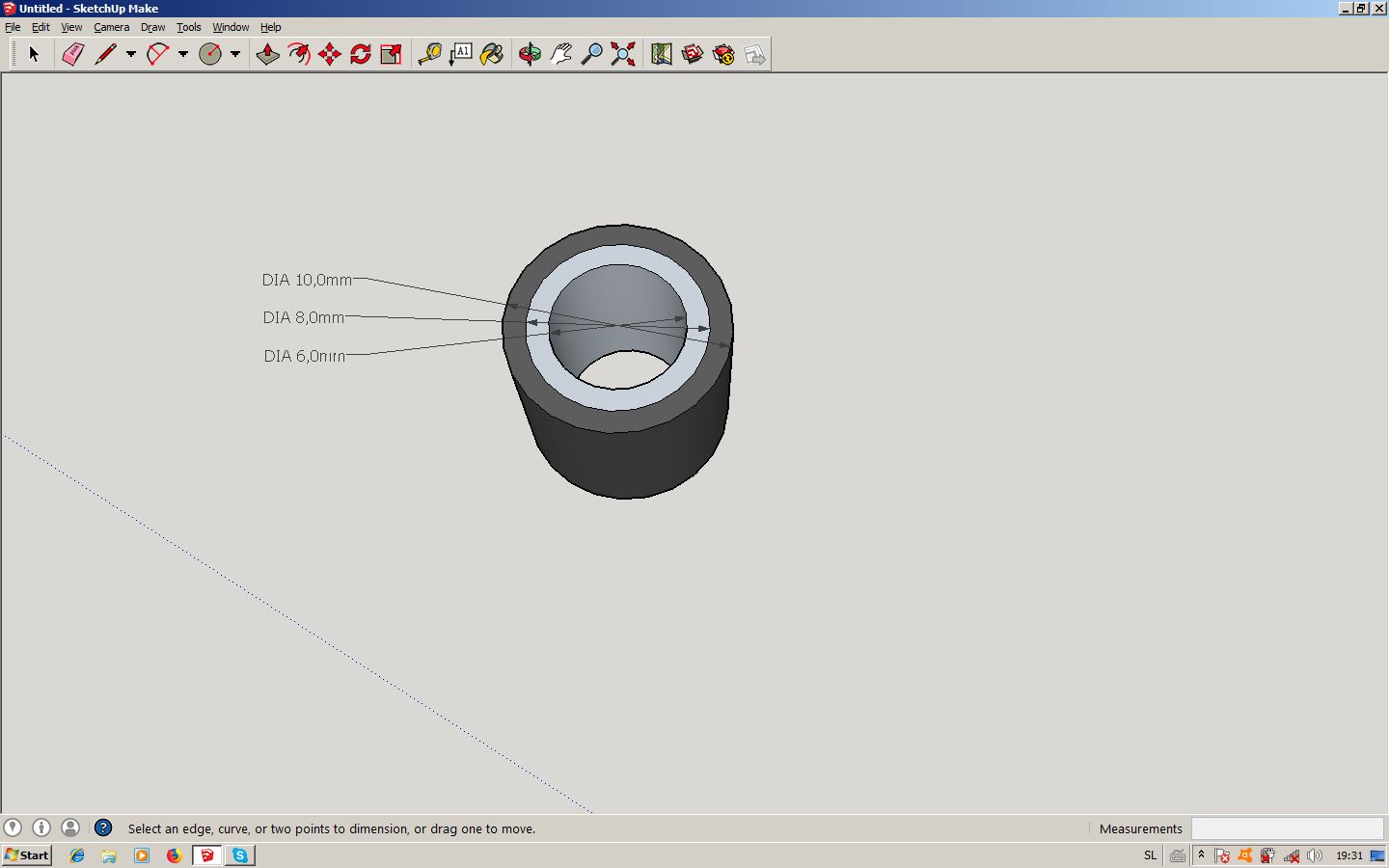

Aber nun stehe ich vor DEM Problem über welches ich schon einige Zeit am überlegen bin. Nämlich geht es darum den Kontakt zwischen der M6 Schraube und der Siebdruckplatte (im Loch, also wieder Stirnseite) zu unterbrechen. Es muss ja nicht nochmal Feuchtigkeit ziehen... ...und das wird es garantiert wenn ich nichts dagegen unternehme.
Es geht gleichzeitig um zwei Herausforderungen: einmal den Kontakt zwischen Holz und Metall zu vermeiden, und einmal, egal was und wie es wird, dass das Loch bzw Scharnier genau dort bleibt und nicht wegen zu viel Spiel verrutscht und dann eine hängende Tür verursacht... Das wäre natürlich voll kacke...
Dazu habe ich an einen Einsatz gedacht der aber recht kompliziert ausfallen würde... In der folgenden Skizze mal einer davon:
Also Aussenfutter irgendein ziemlich hartes Plastik (Welches?), Innenfutter Alu.
Plastik würde den o.g. Kontakt vermeiden und Alu würde die evtl auftretenden Druckkräfte der Schraube gleichmäßiger verteilen (bei Plastik alleine habe ich bedenken das es mit der Zeit nachlässt, was zur Hängetür führen würde).
Jetzt hoffe ich mal mein Problem iwie halbwegs verständlich beschrieben zu haben und euer Input würde mir wirklich voll weiterhelfen! Habe ja noch nichts gemacht und festgelegt (ausser Material bestellt), daher bin ich also noch voll flexibel was iwelche alternative Lösungen angeht. :unwuerdig:

#242 Beitrag von Der Bootsbauer » 2018-01-10 23:29:08
Ich würde das Loch mit Epoxy mit hochfestem Füller füllen und darein das passende Loch (Gewinde?) bohren. Evtl in der Isolierung größer bohren, dann kann der Epoxy Stopfen nicht nach außen.

Mit den Epoxy-Thematiken bin ich noch nicht so ganz Freund... Würdest du mir beispielsweise ein paar konkrete Produkte nennen? Also Epoxyd Harz mit Härter wäre das erste, oder? Und was istein (hochfester) Füller?

Ich habe meine Schrauben in solchen Fällen immer mit MS Polymer dicht eingeklebt.
Um ein Ausleiern der Bohrung zu vermeiden, solltest Du für eine vernünftige Flächenklemmung sorgen, bspw. mit einer Unterlegeplatte mit zum Scharnier passenden Bohrungen auf beiden Seiten. Holz ist nicht ganz einfach zu klemmen, da zu weich...

sorry muß natürlich hochfester Füllsoff heißen.
-Harz und Härter im angegebenen Verhältnis mischen (man kann bei Epoxy die Reaktionsgeschwindigkeit nur über die Auswahl des Härters beienflussen, nicht über die Menge!)
-dann den Füllstoff zumischen bis die gewünschte Viskosität erreicht ist

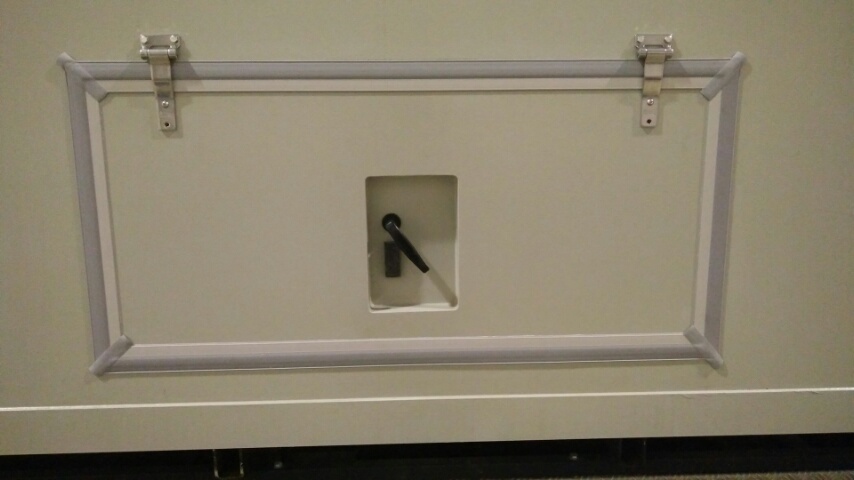

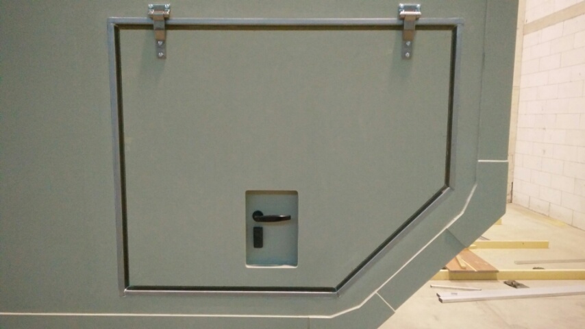

So. Habe nun alle Klappen geschafft mit den Dichtungen sowie alle Rahmen mit den V2A Eckwinkel zu bestücken. Obwohl eigentlich das ganze recht leicht zu verarbeiten ist hat es doch beachtlich viel Zeit in Anspruch genommen. Die dazu auszuführenden Arbeiten waren:
-alle Klappen ausbauen (war auch nicht ganz ohne da ich letztes Mal als ich die Scharniere getauscht habe bei jedem Loch einen Tropfen Klebedichtstoff aufgetragen habe...)
-Klappen beschneiden um sie aufs neue Mass für die Dichtungen zu kürzen
-Dichtprofile zurecht schneiden und anpassen
-Schritt für Schritt alle offenen Schnittkanten mit MS Polymer beschmiert um evtl vorkommenden Schaden wegen Undichtigkeit zwischen aufgestecktem Dichtprofil und Klappenrahmen vorzubeugen
-jedem Türprofil MS Polymer (oder sonstiger Dichtmasse) nach Anleitung zugeben
-Dichtlippen aufstecken
-Stösse zwischen den Dichtprofilen abdichten (das war ne morts Arbeit :eek: )
-Klappenrahmen mit Eckprofile bestücken (hört sich an wie nebenbei getan, hat aber ungefähr so viel Zeit beansprucht wie die Arbeiten mit den Klappen selber- musste alles mit ca. 20 Schraubzwingen pro Rahmen in Position gebracht und gehalten werden).
Und das es ganz ohne Fehler beim Zuschnitt zwischendurch auch nicht geht ist eh klar... :bored: :blush:
Jetzt bleibt mir noch das anbringen der 44Stk. Abdeckprofile (aussen und innen) an den Stössen und die 40 Löcher der Schrauben für die Scharniere aufbohren damit ich die Carbon-Rohre als Kontaktschutz zwischen Schraube und Holz einsetzen kann.
Letzteres wird auch wieder recht aufwändig da ich die Schrauben bzw die Muttern in der Wand versenken möchte um sie erstens nicht im Innenraum zu sehen und zweitens das sich an ihnen kein Schwitzwasser absetzen wird.
Hier mal ein Bild von einer beschnittenen Klappe ohne aufgestecktem Türprofil und mit dem V2A Rahmen. Und eines um einen Eindruck zu gewinnen... ...mir gefällts besser als vorher.

Gut, es kann trotzdem nicht, wie schon o.g., einfach so ins Innere der Kabine (wegen der zweiten Dichtlippe), macht aber trotzdem kein gutes Gefühl wenn man daran denk, dass das evtl eindringende Wasser im Winter auch vereisen kann... ...und dann geht erstmal die Tür nicht mehr auf z.B... :bored:
Aber deswegen dann auch die Abtropfnase/Regenrinne.
Trotzdem habe ich mich kurzerhand entschlossen lieber gleich diese Stellen mit einem Tropfen Klebedichtmasse zu behandeln. Mal sehen was draus wird. Besser sicher, aber ob wirklich schon dicht werden wir noch sehen.
Hier mal ein Bild der fertigen Klappe (die Überstande an den Ecken werden einfach noch weg geschnitten) . Morgen dann noch die Löcher für die Scharniere und dann sollte es schon mal gut sein mit den Klappen.
Achso, und was mir noch einfällt...
Ist zwar jetzt nicht wirklich soooo super toll weil es (wahrscheinlich) kaum noch vorkommen wird, aber nun ist es mühelos möglich alleine und ohne Hilfsmittel die Tür aus- und einzubauen. Zwei Schrauben je Scharnier lösen und entfernen und dann steht die Tür lose im Rahmen. Und dann einfache sachte rausziehen. Und andersrum genauso: Tür in den Rahmen einsetzen und Scharnier festschrauben.
Wenn sich wer fragt: ja da kann ja wer einfach die Schrauben lösen und einbrechen... Nein, kann er nicht! Dahinter ist ja noch das Treibstangenschloss... ;)

Ok, das mit den Carbonröhrchen ist doch aufwändiger als ich dachte... :bored: Aber es geht. Heute habe ich dIE Eingangstür hinter mich gebracht und habe nun den Griff raus. Die restlichen sollten also schneller gehen. :rock:
Beni

dream hat geschrieben:
Heute habe ich die Abdeckprofile an allen Klappen verklebt... ...also aussen an den Ecken. Ging auch ziemlich gut. Ich meine überhaupt ist die Verarbeitung m.E. nach recht freundlich... ...fängt schon mal da an das zwischen den Profilen die Stösse 2-3mm Luft haben müssen. Das erleichtert natürlich immens das Genauigkeitsgefummel...
Es ist aber auch genau diese Stelle wo ich zu mindest einen kleinen Negativ-Punkt bei den Profilen vergeben muss... Nämlich obwohl das Abdeckprofil drauf geklebt wird bleibt an den Ecken eben genau dieser 2-3mm Spalt offen, also im Sinne das da Wasser an den oberen Ecken reinrinnen kann.
Warum muss denn da Luft sein von 2-3 mm ??
Arbeitet das Material so sehr bei Temperaturschwankungen oder wieso?
dream
Beiträge: 1269
Wohnort: Slowenien
Re: Holzkoffer zum x-ten mal
#260 Beitrag von dream » 2018-02-02 23:31:13
Keine Ahnung, Natte... Steht so in der Anleitung. :mellow:
(Google: Gruppe50D.pdf, Seite 33 , Bild 8)
Beni
One life, live it!

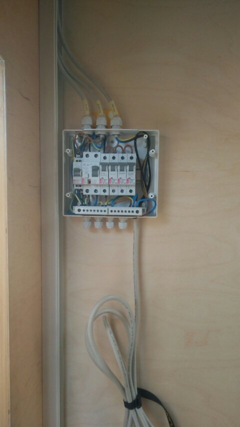

Lustig, keiner merkt das da anscheinend was ungewöhnliches ist an dem Sicherungskasten... :D
Beni
One life, live it!
patrik
Beiträge: 125
Registriert: 2011-06-09 13:54:52
Wohnort: Lütjenwestedt
#268 Beitrag von patrik » 2018-04-01 23:45:59
Du meinst die Brücken in Deinen Sicherungen, die gehören eigentlich nach unten, Verbraucher oben.
Instagram oldschoolbastler
dream
Beiträge: 1269
Wohnort: Slowenien
#269 Beitrag von dream » 2018-04-02 13:14:48

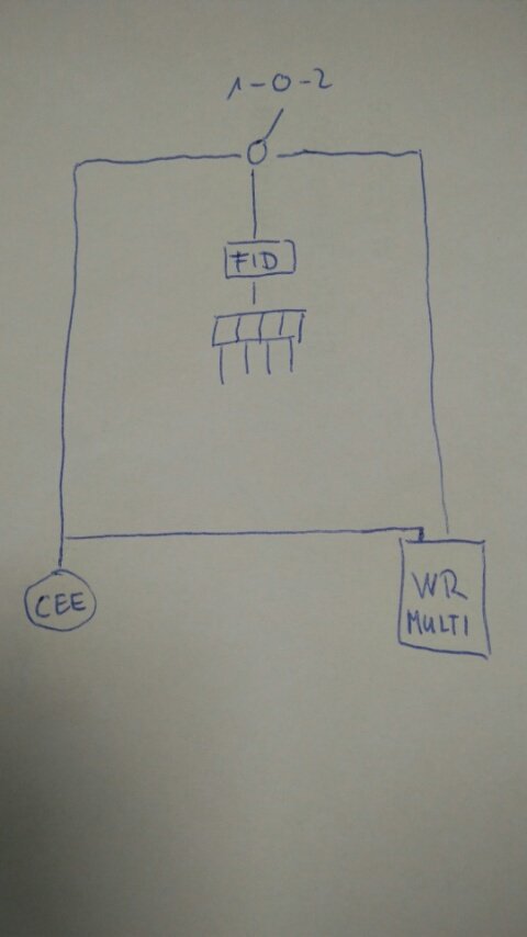

Zu den Sicherungen wurde mir vom Stromkollegen erklärt das es egal sei ob ich oben o. unten rein gehe... Bin aber offen weitere Erklärungen dazu zu hören. :)
Was ich eigentlich meinte war das wir eine Lösung zu meinem schonmal beschriebenen Problem mit dem WR gefunden haben. Es ging darum das wir bisher nur 230V über den WR nutzen konnten, auch wenn wir Landanschluss hatten. Der WR, obwohl mit Netvorrangschaltung, musste immer eingeschaltet werden, es gab also keinen Bypass. Und das wenn auch leise gebrumme des WR nervt halt iwann, vkr allem Nachts.
Also habe ich nun die Leitung von der Aussensteckdose geteilt, einmal direkt zum Sicherungskasten und einmal über den WR zum Sicherungskasten.
In den Sicherungskasten gehen nun zwei Zuleitungen welche ich wahlweise über einen 1-0-2 Schalter brauchen kann. Das erlaubt uns, wenn Landstrom anliegt alles mit 230V zu betreiben ohne den WR einschalten zu müssen. Jedoch kann das Ladegerät im WR trotzdem auch gleichzeitig betrieben werden sollte es Bedarf geben.
Nach dem 1-0-2 Schalter ist dann alles wieder normal (Fid u. Sicherungen).
Das dritte dicke Kabel welches oben aus dem Kasten geht ist eine Aussensteckdose (um 230V draussen brauchen zu können).
Morgen ziehe ich dann noch die Strippen vom Sicherungskasten im Innenraum (Boiler, Steckdosen und Waschmaschine) und fange mit der 12V Verteilung an...
Beni
One life, live it!
