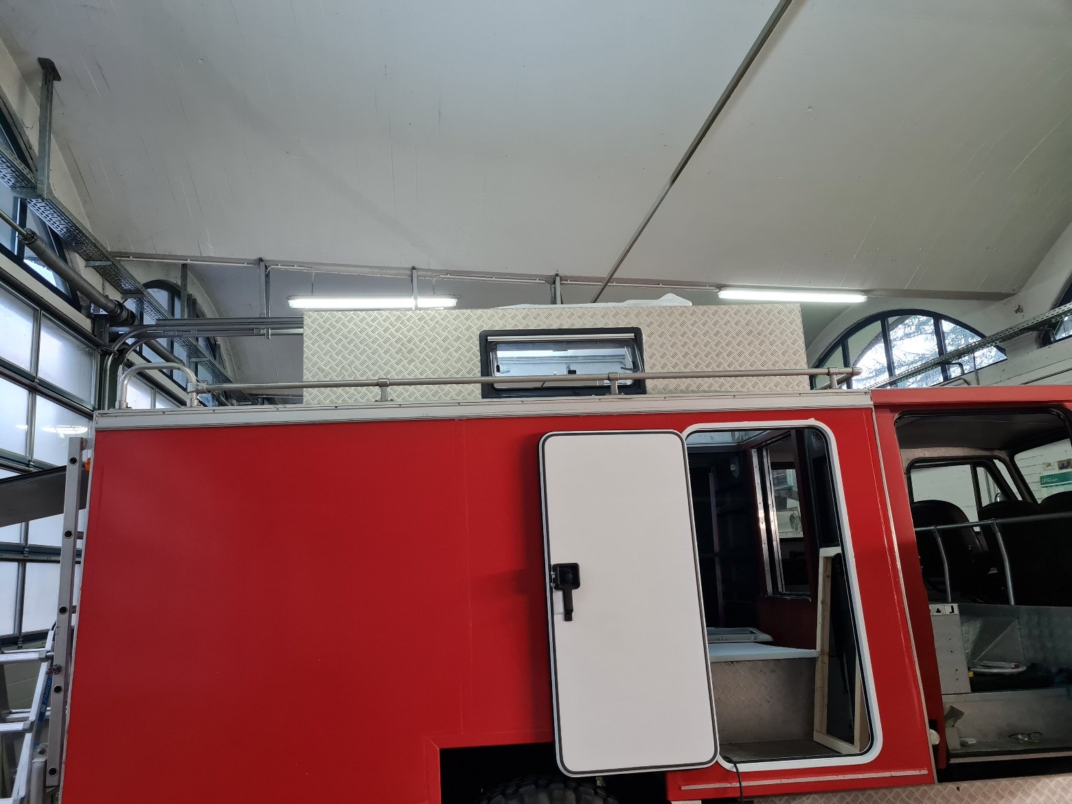

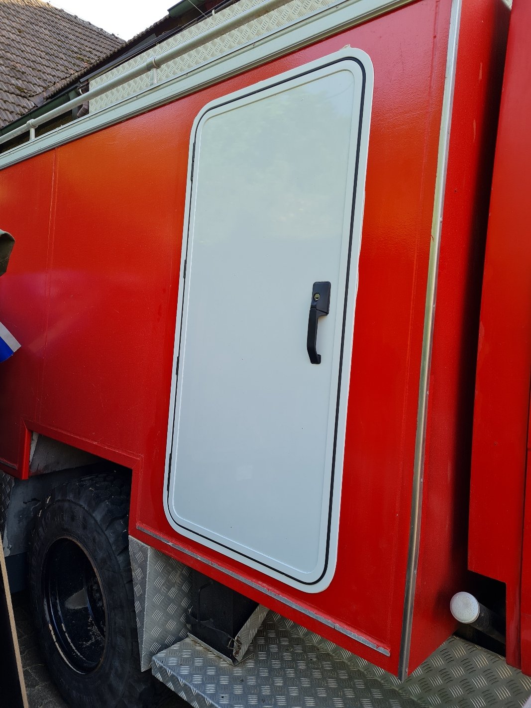

Dort habe ich auch nachgefragt, da bei mir quasi ums Eck. Leider konnte mir der zuständige Mitarbeiter auf Grund von enormen Auftragszuwachs im Wohnmobilsegment keine adäquate Lieferzeit nennen. Der Preis der mir genannt wurde lag doppelt so hoch als beim Mitbewerber.
Bei mir ist es dann eine Türe von Mekuwa geworden. Die bauen auf Wunschmaß Türen und Klappen auch mit einem ordentlichen Schloss.
Bin absolut zufrieden.
Darf man nach einer Preislichen Größenordnung Fragen?
Türe 145x70 lag bei nicht ganz 500€. Verdeckte Scharniere und ein ordentliches Schloss.
Grüße Cedric

Hab dir noch zwei Bilder...
Solarer
Beiträge: 1178
Re: Alternativen zu Womo Türen ?
#23 Beitrag von Solarer » 2022-08-10 8:21:23
Die Türe sieht doch recht stimmig aus.
