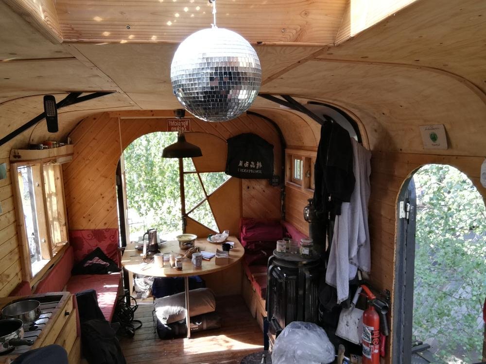

... Möchte das Thema noch einmal hochholen uund fragen, ob Ihr auch mal Bilder vom Innenraum Eurer Koffer zeigen könntet...?
... Wie sehen die Koffer aktuell nach den Jahren aus?..
Finde die Koffer seeehr schön!

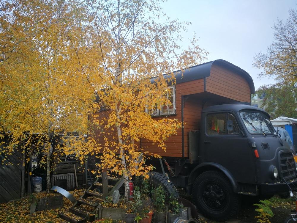

#100 Beitrag von SimonB » 2021-01-18 12:15:37
ich hab' grad auf'm Handy gesucht und festgestellt, dass ich nahezu keine hier vorzeigbaren Innenraumfotos habe. :ninja: Die Sitzecke auf dem Foto ist zwischenzeitlich mal wieder umgebaut (Tisch schmaler, kleine Sitzbank weg, Kommode an deren Stelle.)
Und aussen hat sich nicht viel getan.
Das gute Stück ist aber für mich ja auch eher "Wohnmobilie" und weniger "ExMo". Und der Laster fährt oft ohne Koffer hin und wieder zum Holzholen umher und zieht manchmal 'nen Bauwagen. Insgesamt gibt's also momentan wenig Bewegung.
Simon
