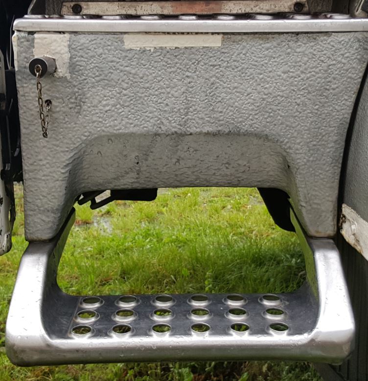

Wir haben die originalen Trittstufen vom KAT am Magirus.
Marcel Kley fertigt die Teile auch in neu und in Edelstahl in Wunschlänge.

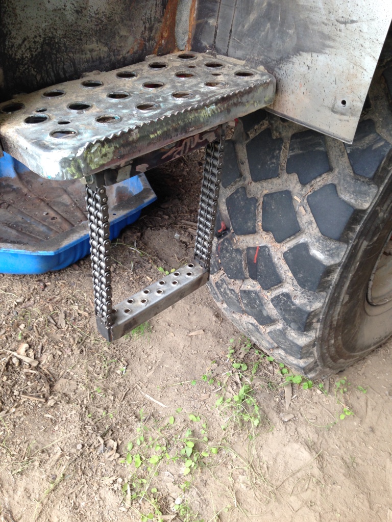

Hallo Markus,
das ganze sieht bei mir so aus.
Habe noch was von dem Material übrig.
Mehr gerne per PN.
Gruß Rene
Mehr gerne per PN.
Gruß Rene

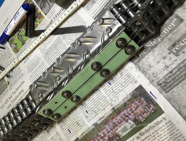

Re: Einstiegsketten
Das ganze gibt's auch als Satz zu kaufen, durch ein bisschen Recherchieren der Einzelteile kamen wir aber auf nur knapp 1/3 der Kosten durch Eigenbau.

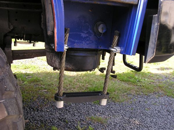

wir haben am 170er 20mm-Stahlseil für kleines Geld aus der örtlichen Seilerei. Das ist so steif, dass es sich beim Einsteigen kaum verbiegt und trotzdem in alle Richtungen flexibel ist.

@Uwe
Könntest Du bitte ein Bild posten warauf man erkennen kann wie Du das ganze befestigt hast?
Bin mir da noch nicht 100%ig schlüssig wie ich das am besten realisieren kann.
Ich würde es auch gerne so machen, für mich sieht das schöner aus.wir haben am 170er 20mm-Stahlseil für kleines Geld aus der örtlichen Seilerei.

Re: Einstiegsketten
Hier mal ein Bild aus der Restaurierungsphase 2005:
- Uwe
- Beiträge: 11167
Re: Einstiegsketten
Wobei ich Stand heute an der Unterkante Karosserie noch eine Stufe aus Aluriffel anbringen würde, die etwas weiter (~7cm) raussteht. Seile kämen dann an die Außenkante dieses Tritts.

Re: Einstiegsketten
Vielen Dank, so in etwa hab ich mir das auch vorgestellt.
Mal schauen ob ich das mit der Bügelklemme bei mir hinbekomme.
Ich wollte das hier drunter Befestigen und einfach Das Stahlseil durch die Öffnungen führen und oben mit einer Klemme befestigen. Deine Lösung gefällt mir aber besser.

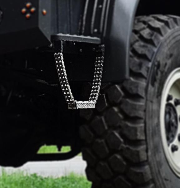

Einstiegsketten
Also ich hab für 1€ (aber 8€ Versand :MAD:) mir 3,4m Duplex Kette auf Ebay geschissen. Den Vorteil in der Kette im Vergleich zum Seil erhoffe ich mir darin, dass diese nicht nach hinten durchschwingen können. Damit bleibt das Schienbein hoffentlich von blauen Flecken befreit ^^
Gesendet von meinem C6603 mit Tapatalk

Re: Einstiegsketten
Also die Macken an meinen Unterschenkeln kommen vom Holzspalten ohne Schienbeinschoner, nicht von der nach hinten schwingenden Trittstufe am 170er
Zudem hätten Seile Deinen kleinen Stunt in Saverne überlebt, ne Duplexkette eher weniger

Man kann auch einfach das Teil von der BW nehmen, das am KAT verbaut ist.
Wir hatten es an der vorderen Stossstange verbaut, um besser die Haube zu öffnen.
Gruß aus der Eifel
Reisender
