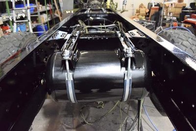

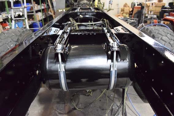

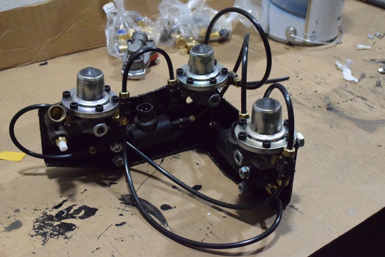

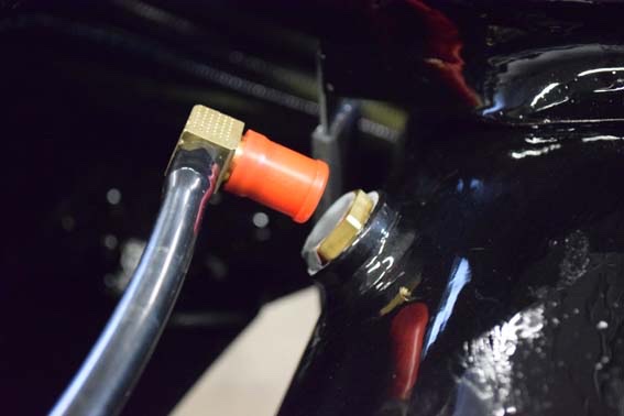

Bin seit Mai am Umbau des Fahrgestells.
Die Druckluftbehälter der Bremsanlage sind in den Rahmen gewandert, macht sich recht gut. Das Fahrzeug hat einen zentralen Punkt für die Prüfanschlüsse. Da ich diesen auch versetzen musste muss ich einige Leitungen erneuern. Mir sind dabei ein paar Schneidringe kaputt gegangen. Nach mehreren Suchen im Forum und der Befragung von Onkel Google komm ich nicht weiter. Am Fahrzeug selbst wurden Voss 240, 232 und Raufoss verbaut. Die Ringe sind aber in keinem System aufgeführt. Vielleicht kennt die jemand und kann mir einen Tip geben. Ich benötige den linken Teil mit dem offenen Schneidring
Hier mal ein Bild:
Danke für die Tipps
Guido

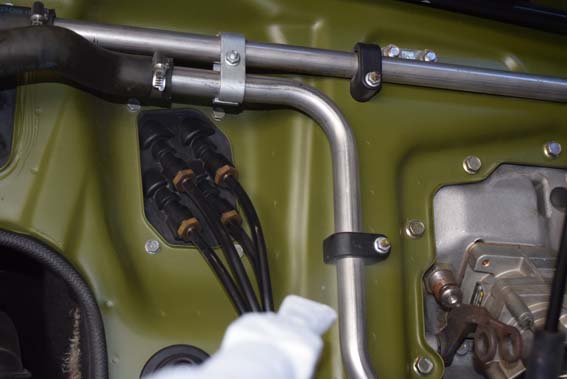

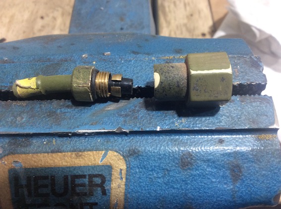

Habe es heute aufklären können.

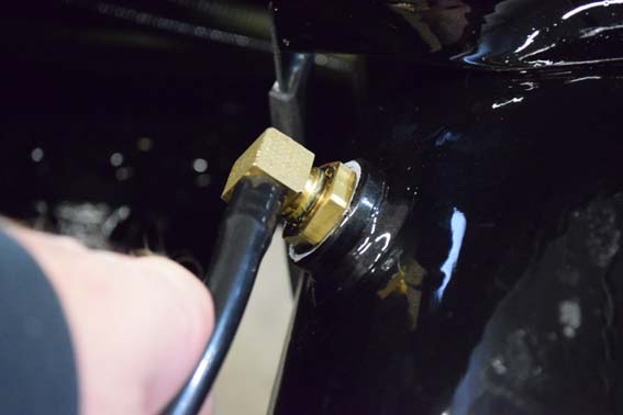

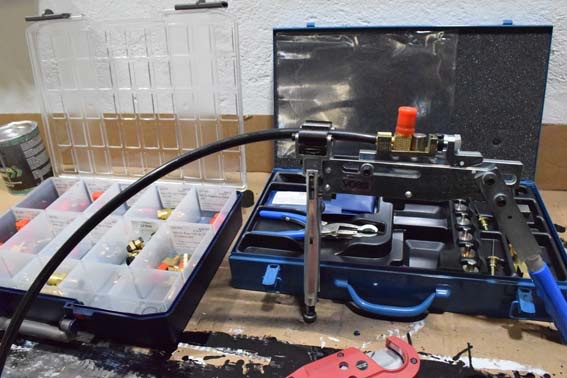

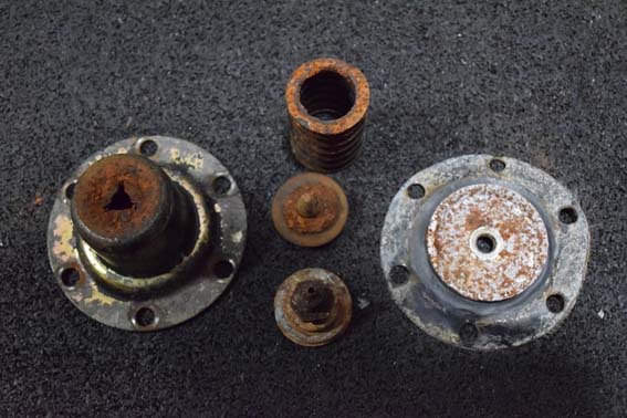

Das ist keine Schneid- bzw Klemmring Verschraubung. Es ist ein Stecksystem und nennt sich Voss 203.
Jetzt nur noch einen Händler finden der die Version mit 6mm bezahlbar auf Lager hat.
Guido

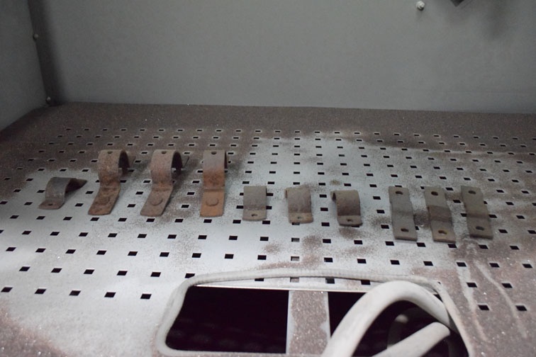

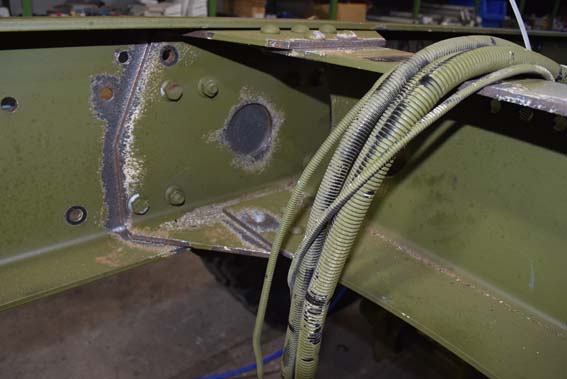

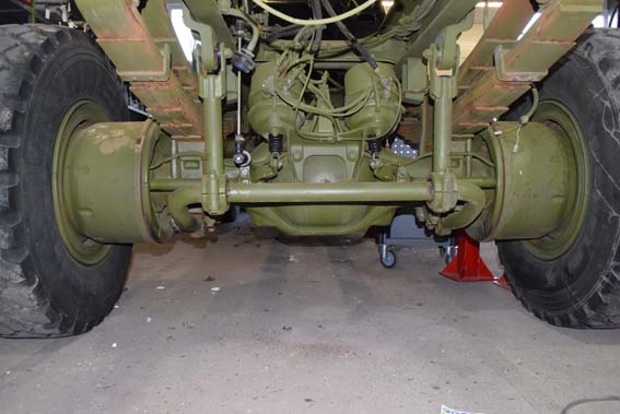

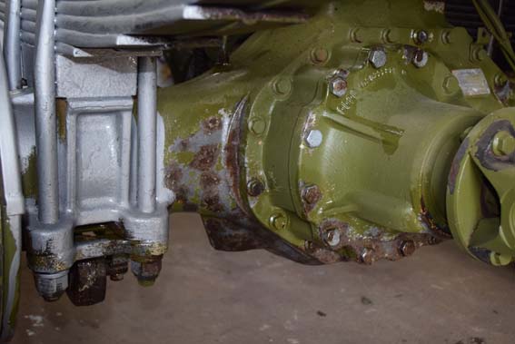

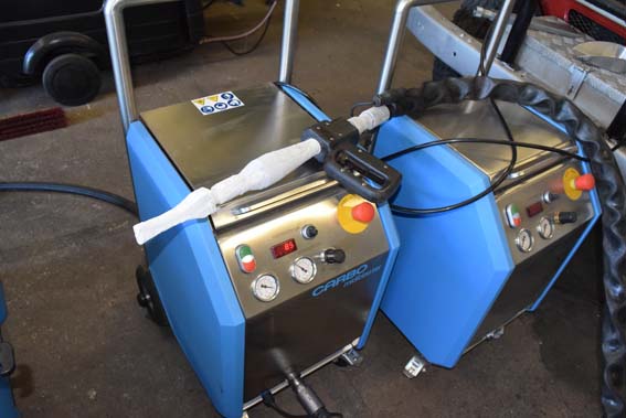

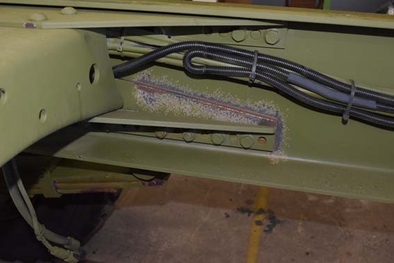

Nun bin ich seit Mai daran das Fahrgestell aufzuarbeiten und hab noch nix gezeigt. So richtig fix komm ich leider nicht voran, da Familie, Arbeit und Ehrenamt auch Zeitansprüche stellen.
Nach groben Reinigen mittels Interflon Fin Clean und Dampfstrahler, entschließe ich mich gegen das Sandstrahlen des Fahrzeugrahmens. Die Roststellen sind so gering und es ist meist nur Kantenrost am Rahmen. Ein "Nadler" aus dem Schiffsbau, leistet sehr gute Dienste.
Die Farbe auf Federn und Achsen ist von Steinschlägen aufgeplatzt und mäßig mit Rost unterwandert. Auch hier hilft der Nadler, vor allem da er sich sehr gut bei Konturen anpasst. Das Ergebniss ist für mich mehr als zufriedenstellend.
Der Rest der Fuhre bekommt eine Eisskur. Nicht weit entfernt sitzt die Firma Carbo, welche einen Mietservice für Eisstrahlgeräte betreibt. Langes Wochenende im Mai und los gehts.
Das Ergebnis kann sich sehen lassen. Der MAN ist in einem wirklich beachtlich guten Zustand.
Das Strahlen ist etwas mühselig, wenn man das noch nie gemacht hat. Einstellungen des Gerätes, Durchsatz, Luftmenge und Druck, frustrieren den ersten Tag ein wenig. Nach einer gewissen Lernkurve funktioniert es aber sehr gut. Der Innenraum wird wie neu, Schmutz und auch Geruch verschwinden vom Dachhimmel und den Sitzen.

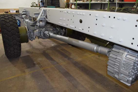

Nach erfolgter Entrostung habe ich beim LKW den Lackaufbau wie vom Korrosionschutzdepot für Achsen empfohlen gewählt. Vor mehr als 25 Jahren habe ich meinen BJ45 restauriert und so einige Dinge jetzt, nach dieser Zeit gesehen. Die Teile die ich damals mit Owatrol behandelt hatte, Unterboden und rahmen sind in einem sehr guten zustand, während die Achsen, die erst mit Fertan, dann mit Grundierung und anschließend mit einer Kunststofffarbe überzogen wurden, waren dermaßen unterrostet das beim Dampfstrahlen die Farbe komplett entfernt werden konnte. Die Toyota Teile habe ich dann im Frühjahr mit Brantho 3 in 1 behandelt, die Verarbeitung hat mich wenig überzeugt, das Ergebniss wird sich noch zeigen.
Hier mal die Achsen vom MAN nach dem groben Entrosten mit Owatrol behandelt, dann mit Owagrundol, und anschließend mit einem PUR Lack vom örtlichen Lackgroßhandel, versetzt mit 20% Owatrol. Das weiße auf dem Rahmen ist eine Zinkphosphat Grundierung von Lechler.
Nachteilig ist das lange trocknen des Lackes, jetzt wo es kälter wird nicht so ideal. Also Heizung auf 18° eingestellt.
Die ganzen Anbauteile sind vom Rahmen runter. Der Platz ist schon beachtlich bei der Länge. Aber den bekomme ich schon ausgenutzt.
Gruß Guido

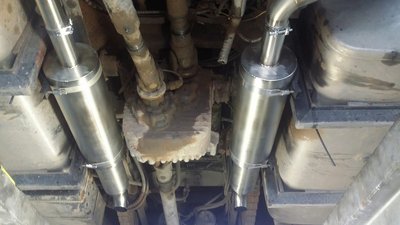

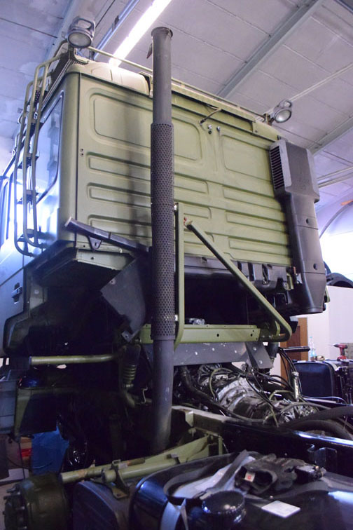

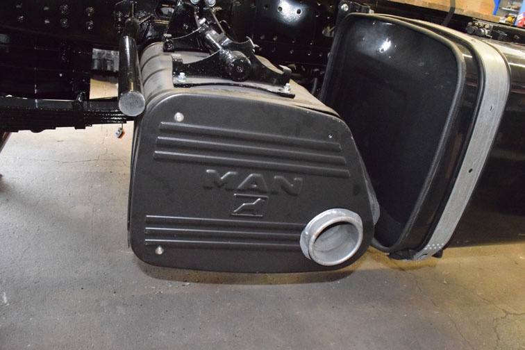

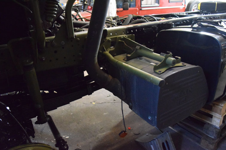

was mache ich denn mit der Abgasanlage? Verbaut ist ein Schalldämpfer ohne seitlichen Auslass. Das ganze ist hinterm Fahrerhaus hochgezogen und endet bei ca 3500mm. Der Koffer wird an die 3800 kratzen. Den müsste ich dann verlängern, das er nicht gegen den Koffer pustet. Ich habe aber auch bedenken das das Kofferdach und damit die Solaranlage mit den Abgasen verschmutzt wird.
Welchen Vorteil hat die hochgezogenen Variante auf Reisen. Ich wüsste jetzt keinen.
Bei Baustellenfahrzeugen vielleicht das man nicht im Abgas steht aber sonst?
Soll ich den umbauen auf seitlich unten? Was würdet Ihr da machen?
Danke für Tipps
Guido

Pitmaster hat geschrieben:Hallo,
Danke für Tipps
Guido
Ich hab auch so ein Schnorchel auf der rechten Seite. Ich würde abbauen, außer Gewicht bringt dir das Ding nichts. Einfach unten am Krümmer ein Rohr anschweißen und dann nach rechts am besten 45° nach hinten ausblasen.
Abgasdruck macht kein Problem.
Wollte ich auch so machen, nur darf in Deutschland der Auspuff nicht rechts sondern nur links sein wenn er seitlich ausbläst. Damit muss ich leider den Katalysator umrüsten :-(

#48 Beitrag von Sternwanderer » 2017-11-04 19:12:03

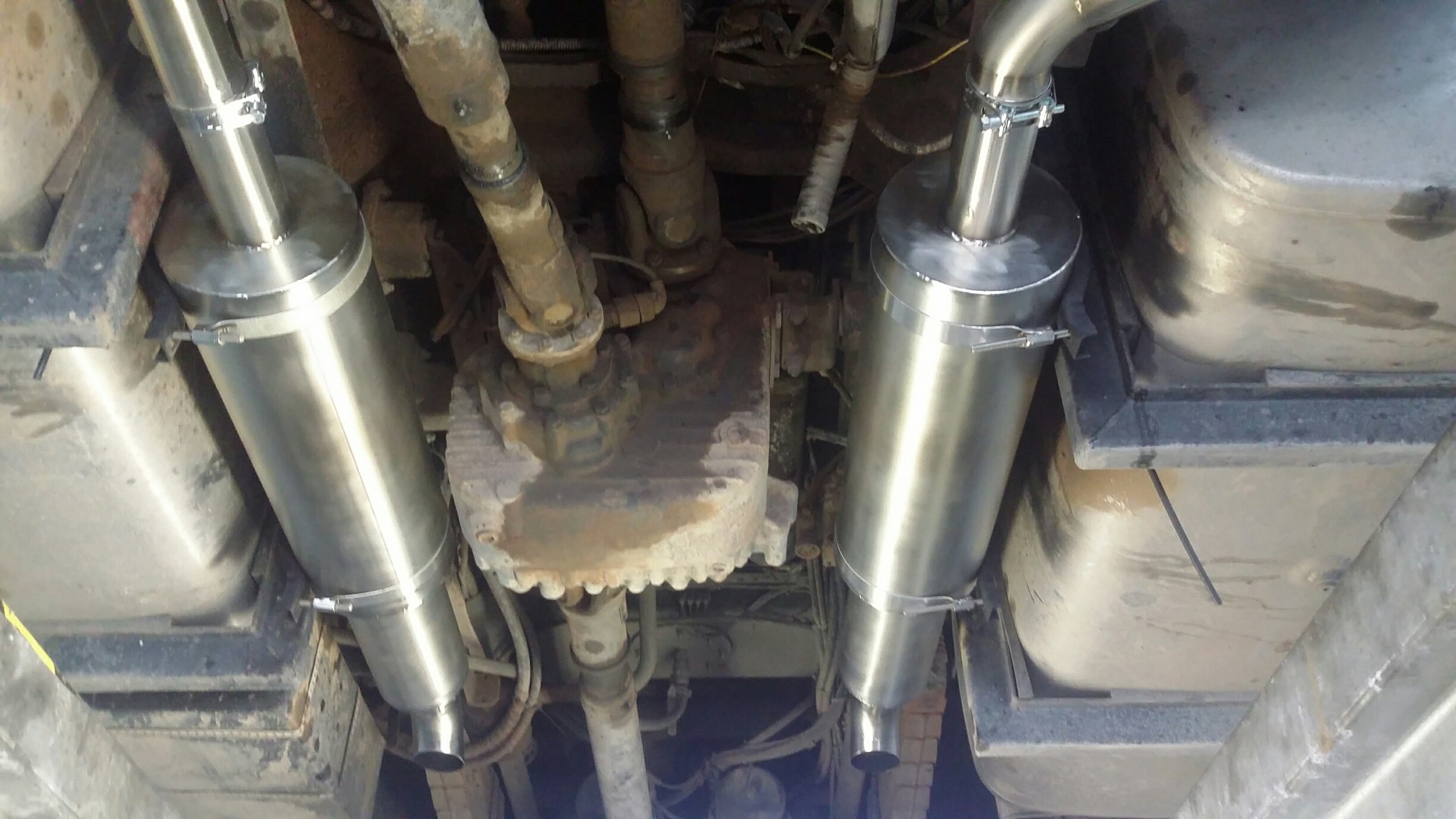

Wir haben den Auspuff von seitlich links auf direkt unter das Auto verlegt. Bei steileren, engen Gassen haben uns Fußgänder bestimmt schon gedankt dafür. Und Cabrioletfahrer wahrscheinlich auch. :eek:
stimmt, die ca 178m von meiner Halle entfernt, dazwischen sitz Praxair, die machen die Trockeneis-Pellets.
Vielleicht sieht man sich ja mal.

... Auspuff nach unten wirbelt Staub auf ... hat man dann noch genausoviel Rückenwind wie Fahrgeschwindigkeit, frisst man seinen eigenen Dreck ...
maxd
Beiträge: 1978
Wohnort: Köln
MAN 18t, Automatikgetriebe und 12l Hubraum Euro3 auf Reisen
#51 Beitrag von maxd » 2017-11-05 7:21:09
Meiner geht nach unten. Wirbelt weniger Staub auf, als der Motorlüfter würde ich sagen.
Frisst natürlich ein bisschen Leistung bei Wasserdurchfahrten und wärmt den Kofferboden. Das VTG scheint aber mehr zur Bodenerwärmung beizutragen.
—max
DoktoreHH83
Beiträge: 260
Registriert: 2014-08-05 18:34:28
Wohnort: Hamburg
Re: MAN 18t, Automatikgetriebe und 12l Hubraum Euro3 auf Rei
#52 Beitrag von DoktoreHH83 » 2017-11-05 7:34:55
msp hat geschrieben:
Das stimmt so pauschal nicht. Ich hatte vor dem Umbau meiner Abgasanlage mehrere Optionen mit dem Leiter meiner Tüv Station besprochen. Fazit war, bei meinem Baujahr (1988) war es ihm völlig egal ob das Rohr rechts, links, oben oder unten rauskommt. Auch als ich ihn auf Passanten ansprach meinte er das dies ja auch bei Kommunalfahrzeugen teilweise so der Fall ist. Ob es Unterschiede nach Baujahr gibt kann ich jedoch nicht mit Gewissheit sagen.
Vg
Arnim
Postkutscher
Beiträge: 309
Registriert: 2015-02-10 19:32:43
Wohnort: Westerwald
#53 Beitrag von Postkutscher » 2017-11-05 9:45:00
es gibt so viele Neufahrzeuge bei denen heute der Auspuff nach rechts zeigt oder die eine zweiflutige Anlage haben bei der ja dann der " halbe" Auspuff rechts rausgeht. Auch der Austritt vor dem Hinterrad , also direkt auf den Bürgersteig zielend, ist heute öfter bei Neufahrzeugen anzutreffen.
Ich glaube deswegen das man einen Prüfer da ohne Probleme überzeugen kann.
Arno
Pitmaster
Beiträge: 1055
Wohnort: Westerwald
#54 Beitrag von Pitmaster » 2017-11-05 14:58:01
@Michael,
ich denke auch das ich den Auspuff nach "unten" lege. Für mein Fahrzeug gab es die Variante werkseitig. Muss mal die Fühler nach dem Schalldämpfer ausstrecken.
Das Problem mit der Mündungsöffnung der Auspuffanlage habe ich 1994 an meinem Toyota gehabt. Ich hatte daraufhin den TÜV angeschrieben und nach einer Lösung gefragt. Das Schreiben liegt mir noch vor, auch war damit ein Eintrag der geänderten Auspuffanlage kein Problem mehr.
Zitat daraus:
"im Zuge der EU-Harmonisierung ist für Fzg. die in den Geltungsbereich der EWG Regelungen fallen der §47C StVZO nicht mehr anwendbar. Eine Mündungsrichtung ist somit nicht vorgeschrieben.
Es ist somit möglich Ihre bevorzugte Lösung der Auspuffmündung auf der rechten Seite vor der Hinterachse 45° nach unten gerichtet anzuwenden"
Bei bedarf sende ich Dir gerne eine Kopie zu.
So wie Arnim und Arno schreiben wird dies auch heute angewandt.
@Helmut
wenn ich mal wieder in Bad Hönningen unterwegs bin schaue ich mal an Deiner Halle vorbei.
@Sternwanderer V8;-) jeden Millimeter ausgenutzt. Ist das alles an Schalldämpfer?
@Ulf und Max
War etwas missverständlich beschrieben, mit "nach unten" meinte ich aus 3500mm auf 600mm;-) Ich kann wie beschrieben auf original Teile zurückgreifen deren Mündung die Abgase parallel zur Fahrbahn entlässt.
Danke für die Meinungen
Guido

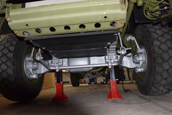

#55 Beitrag von Pitmaster » 2018-05-20 15:09:53

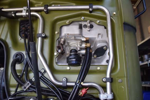

Habe über Pfingsten Bereitschaft und der Dienst ist seeehr ruhig. Da komme ich doch glatt mal dazu ein kurzes Update zu geben.
Dem Zeitplan hänge ich ordentlich hinterher, macht aber nix, soll Spaß machen und nicht in Stress ausufern.
Den hochgezogenen Auspuff konnte ich über Kleinanzeigen verkaufen. Die Wärmeschutzbleche habe ich allerdings behalten, da diese teurer sind als der Schalldämpfer. Mussten natürlich geändert werden, ist aber problemlos möglich gewesen.
Das Strahlen der Kleinteile beansprucht ganz schön Zeit. Konnte meinen Sohnemann gewinnen das er sich der Stahlarbeiten annimmt. Spotify und Blutooth Kopfhörer sind bei solchen Arbeiten natürlich Standardausrüstung. :D Die Teile wurden im Anschluß verzinkt.
Was sehr auffällig war, die Bremsanlage ist undicht, verliert über Nacht fast den kompletten Druck, hatte die Kessel ja bereits in den Rahmen verlegt und einiges an Leitungen neu gemacht. Also mit Seifenwasser mal alle Übergänge angesprüht und siehe da, der Schlauch zum ALB hat am Prüfanschluss eine gewaltige Leckage ebenso die Ventile, die die Sperren ansteuern. Also raus damit und einmal neu.
Die Werkzeugkiste für das einpressen der Schläuche konnte ich bei einem Händler in England bekommen. Auch die benötigten Verschraubungen und die obigen Ventile gab es extrem günstig. MAN an der Theke 630€ pro Stück. Wabco 480€, Händler in England 120€. Das sind die hier, http://de.newworldairbrake.com nach Josh Walton fragen, verkaufen aber nur an Gewerbe.
Hier noch ein Foto von den Kessel im Rahmen

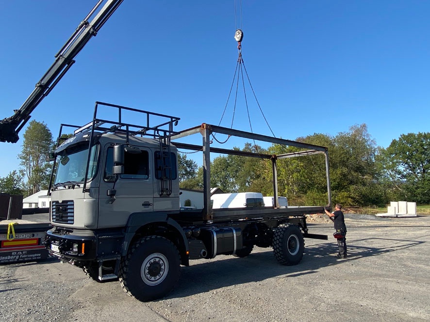

#57 Beitrag von Pitmaster » 2021-12-26 13:29:13

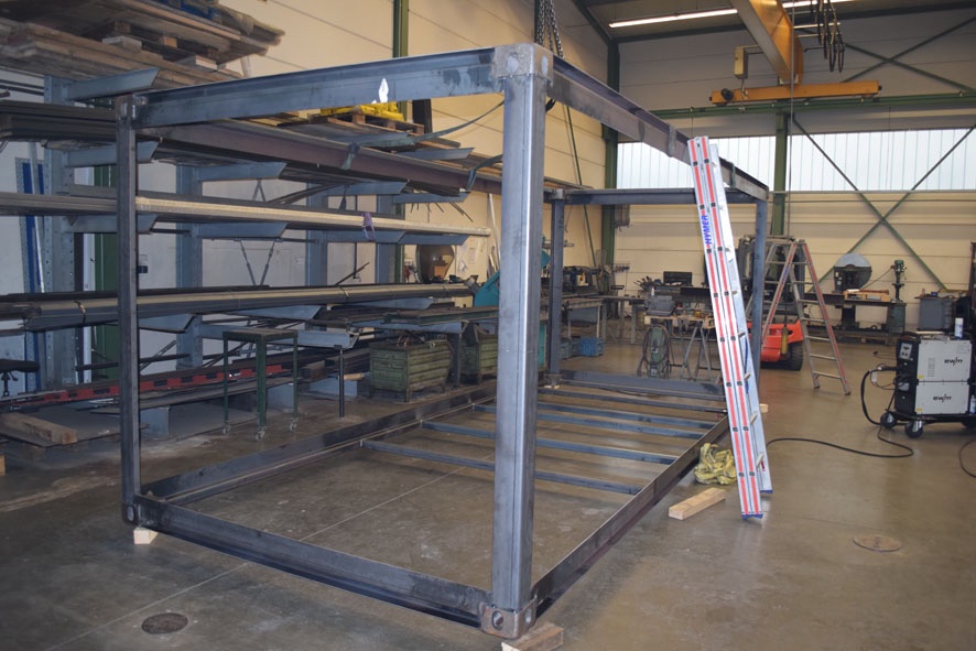

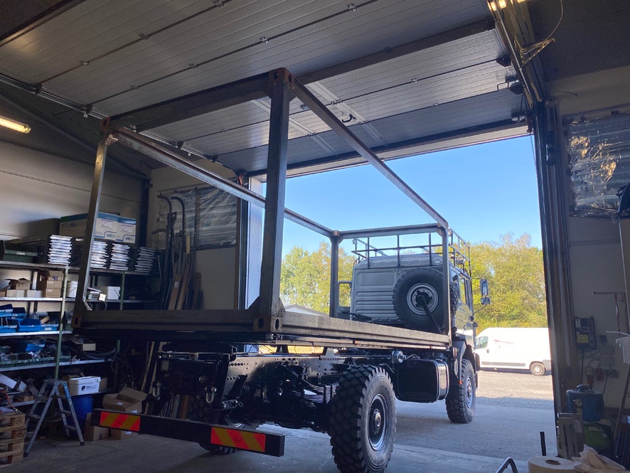

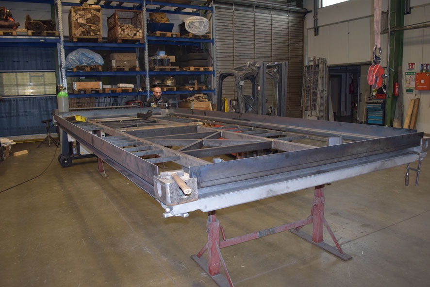

Hallo Gemeinde,

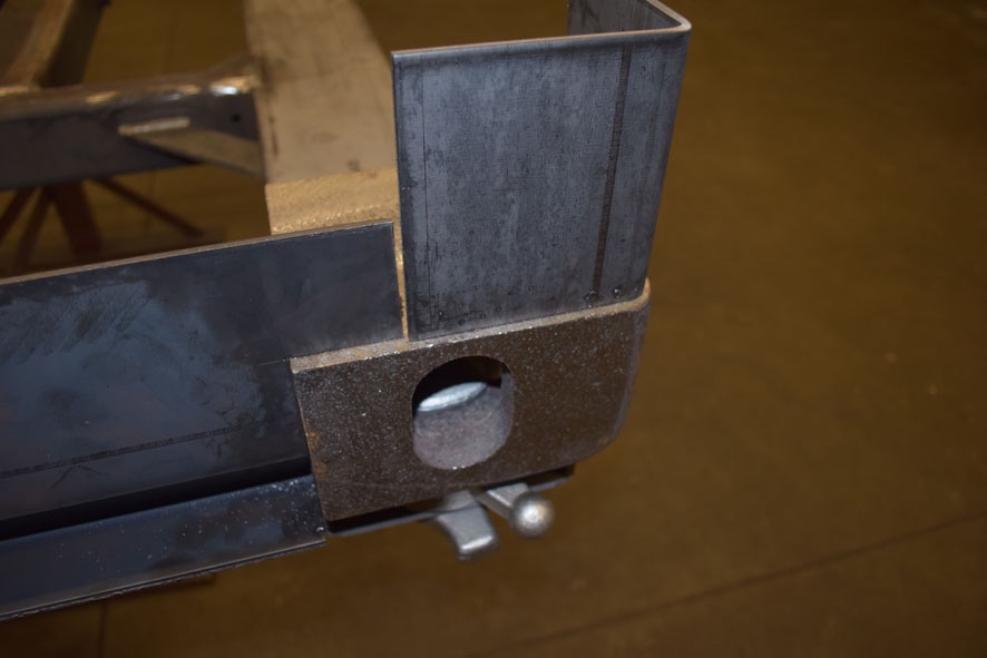

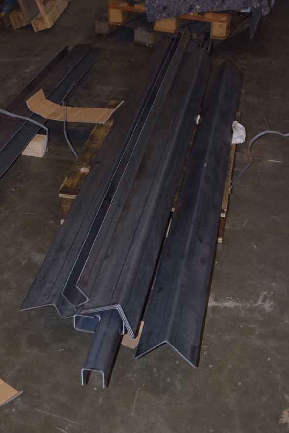

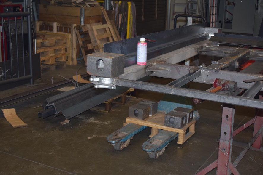

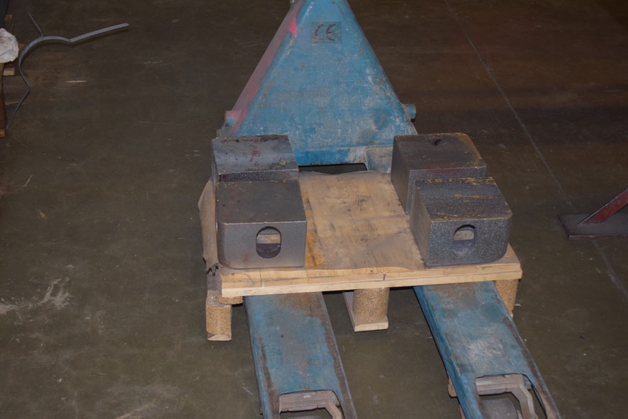

ich bekomme immer wieder PN'S in denen ich nach meinem Container gefragt werde. Hier mal ein paar Eindrücke von der Entstehung des Rahmens
Die Ecken habe ich bei Finsterwalder gekauft. Habe ich in blank genommen, normal sind diese schon grundiert.
Die Rahmenteile habe ich bei einem Zulieferer von mir Lasern und Kanten lassen.
Teile werden auf dem Zwischenrahmen angepasst.

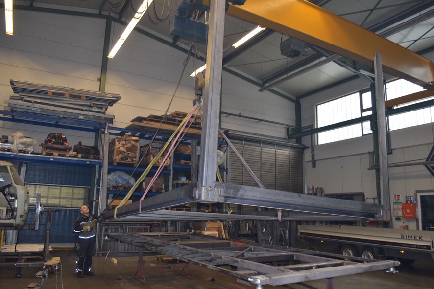

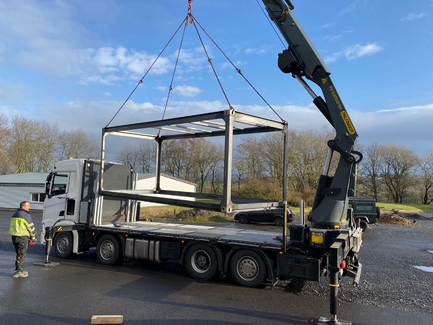

Geschweißt habe ich den Rahmen dann bei einem Freund, der einen Deckenkran in seiner Schlosserei hat.
Anschließend hat Fabian mir den Containerrahmen nach Hause gebracht.
Anprobe auf dem Fahrzeug und er passt sogar noch in die Halle.
Maße sind 5850 x 2440 x 2300 mm Alle Teile sind aus 6mm Stahl gefertigt. Container Rahmen Gewicht 455Kg.
Boden, Dach und Wände werden aus GFK Sandwich 60mm gefertigt und mittels Innotec Adheseal eingeklebt.
Was ich jetzt am überlegen bin, ob ich den Rahmen einfach strahle und lackiere oder ob ich ihn an einem Stück verzinken lasse.
Grüße Guido

#58 Beitrag von OliverWrobel » 2021-12-27 0:04:29
So in etwa plane ich auch. die C-Profile verbaue ich nicht, die Schenkel der Winkel werden 18cm.
So komme ich mit dem Boden noch ein paar Zentimeter tiefer. Querverbindungen im Boden aus T-Stahl 50 50 6 mm.
Olli
