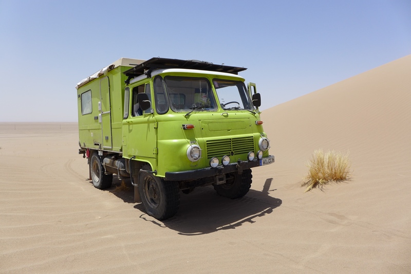

#49 Beitrag von onkel_toms » 2016-07-11 16:14:43
Lang ists her aber ihr kennt das ja. Irgendwie sollte man so viel Zeit haben auf so einer Reise und doch ist alles andere der Fall. Uns und unserem kleinen grünen Reisegefährt geht es prächtig.
Seit fast 2 Monaten streunern wir nun durch den Iran und haben schon ganz schön viel gesehen. Wüste waren wir auch spielen und im Iranischen "Jungle" sind wir gewesen.
Leider haben wir kein Visum für Turkmenistan bekommen und können die Baku fähre nicht nehmen. Deshalb sind wir gerade in Bandar e Anzali und warten dass unser kleiner auf einen Kahn verladen wird und sicher nach Aqtau schwimmt. Die ganze Geschichte wie immer unter http://www.saltedlife.org wenn unsere erste Verschiffung geklappt hat.
