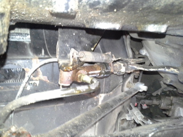

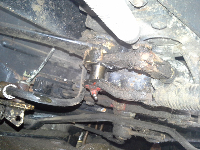

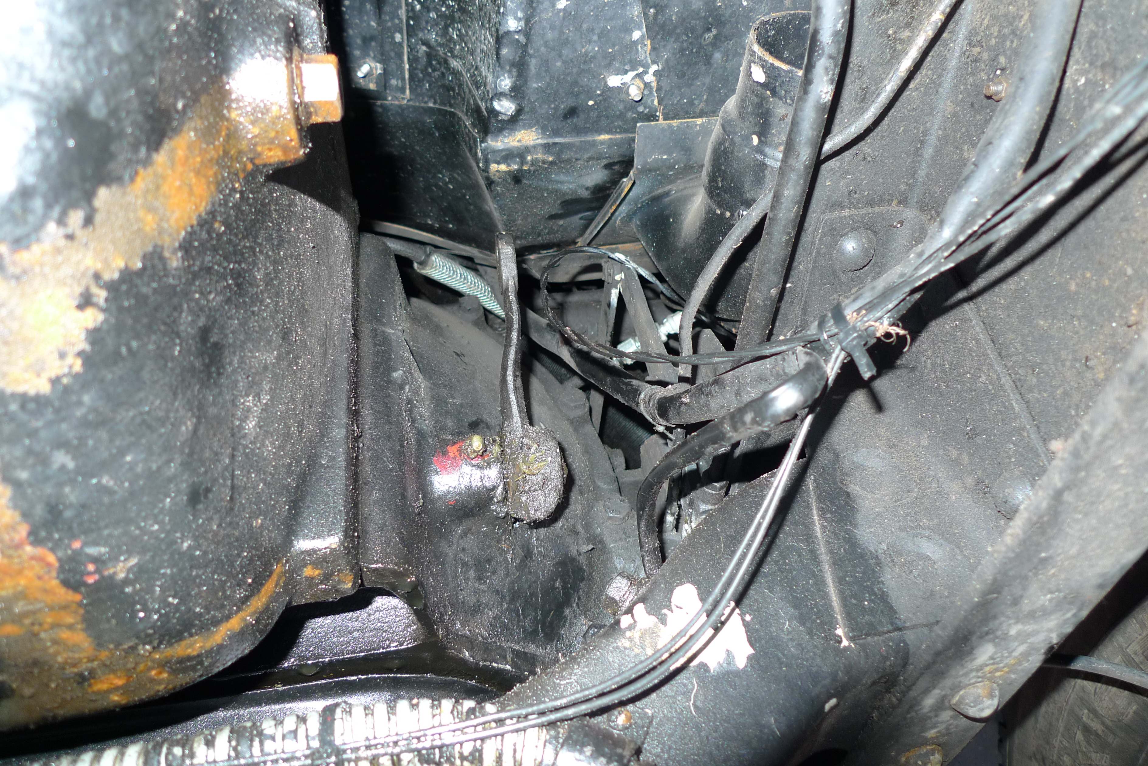

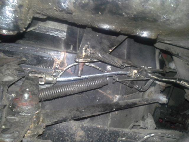

Ich habe es jetzt mal per Foto dokumentiert, zum leichter nachschrauben:
So sieht es vorher aus von unten .... Und so von Aussen aus dem Radlauf gesehen ... hier jetzt die M10 Schraube lösen und das Pedal lockern: Dann die Welle aus der Verzahnung lösen und den ehemaligen Rückholfederhebel um 180° nach oben drehen, dabei das Kupplungspedal im Fahrerhaus mit einem Gummiexpander in der oben Stellung halten: Eine M10 Gewindestange auf die passende Länge absägen und 2x leicht kröpfen (hier muss man gut messen, wie Kai schon schrieb), einen normalen Gabelkopf und den vom Geberzylinder mit Langloch drauf. Für die stärkere Rückholfeder muss man noch eine kleine Blechlasche basteln, dann kann man sie in das Loch hängen, durch das ehemals der Schlauch von Nehmer- zu Geberzylinder führte ....
Ohne den nicht mehr benötigten Geberzylinder und mit den Federn an Ort und Stelle sieht das am Ende so aus: Ich habe die 2. Rückholfeder wieder dazu gehängt als Redundanz.
Kupplungsspiel 3 cm oben am Pedal ...
Und ja, es kuppelt sich viel besser ....
Grüsse ... Simon

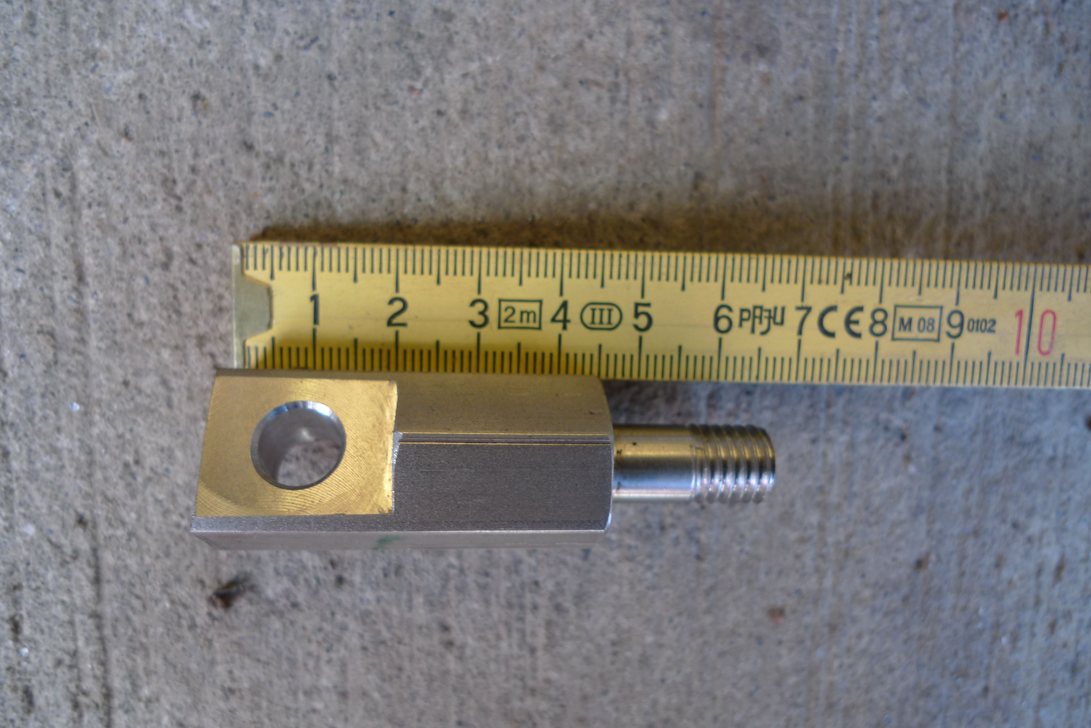

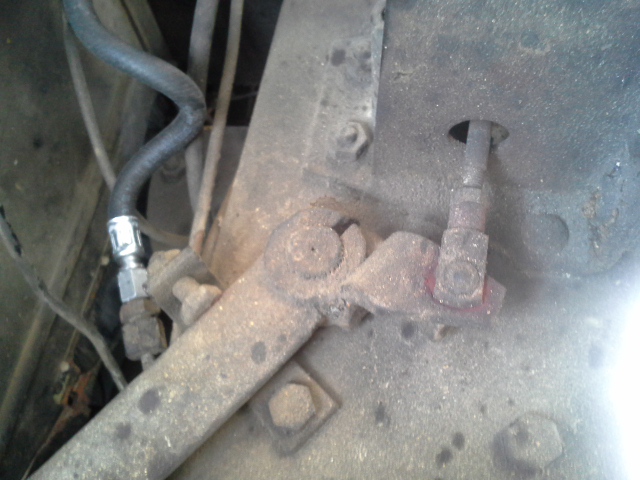

da meine Frage so schön beantwortet wurde, möchte ich nun mein Ergebnis vorstellen, denn ich habe das heutige gute Wetter genutzt und meine Kupplungshydraulik rausgeworfen.....
Allerdings habe ich etwas anders gemacht und zwar habe ich einen sogenannten Wantenspanner eingebaut, der es mir ermöglicht die Kupplung ich sag mal recht elegant einzustellen. Den Versatz der beiden Kupplungshebel (an der Kupplungsglocke und den vom Pedal) habe ich mit einem massiven Sechskant überbrückt. Ich denke mal das die Hebelkräfte sich nicht zu negativ auswirken da das "Zwischenstück" recht kurz ist. Der Wantenspanner ist aus dem Segelzubehör (da treten bekanntlich auch sehr starke Kräfte auf) , das Mittelteil ist Massiv und die Bolzen sind 10mm im Durchmesser.
Anbei mal ein paar Fotos, ach ja ich habe mir die Mühe gemacht und die Bodenbleche im Fahrerhaus demontiert.
und Danke allen für die Anfangs Infos und Fotos. Achja es Kuppelt sich doch tatsächlich wie Neu!
Bob

Hallo Bob,
Das mit dem Wantenspanner ist eine spitzen Idee .... gibt es die auch in nicht-V4A-Spröde-Stahl, dass man sie etwas verbiegen kann?
... mein Bauch sagt mir, dass die Torsions-/Scherkräfte auf diesen Guss-Kupplungshebel nämlich nicht gut sind und zu eventuell Bruch führen .... und das in der Walachei ist vielleicht suboptimal, wenngleich die meisten Mercurkupplungen gegenüber einen zweiten als fest verbautes Ersatzteil haben ...
Grüsse ... Simon
PS: ich würde auch noch die originale grosse Rückhol-Feder dazu hängen ...
Grüsse ... Simon
Re: Mercur Umbau auf mechanische Kupplungsbetätigung
Hallo Simon,
das sich Torrsionskräfte negativ auf den Gusshebel auswirken können wäre mir jetzt nicht so in den Sinn gekommen, meine überlegung isi eher das sich Scherrkräfte auf mein Distanzstück auswirken,10mm Bolzen mit kurzem Gewinde am Ende für die Sicherungsmutter um das Spiel des Bolzen im Kupplungshebel gering zu halten (habe deswegen davon auch ein Ersatzteil an Bord...) und dadurch das ich keinen Verschwenk habe sollten die Kräfte auf dem Kupplungshebel in einer geraden Linie verlaufen....
CrNi-Stahl ist von Haus aus eher "Zäh" und als Wantenspanner wäre spröder Stahl nicht Sinnvoll (Segelsport bedeutet dynamische Kräfte und aufgrund der "Betriebsumgebung" Temperaturschwankungen, sowas ist alles nicht gut für spröden Stahl).
Eine Überlegung wäre, die Gabelköpfe zu verschwenken, damit die Links/Rechtsgewinde geradlinig in der Buchse laufen, sonst bleibt ja der schöne einfache Spanneffekt aus...und der ist Super unter den Wagen legen Kontermuttern lösen und von Hand verstellen, Kontermuttern wieder anziehen....
Bob
Bob

Ok, sorry, das mit dem schönen fest verschraubten Distanzstück hatte ich nicht kapiert ...
Drehst Du die selbst? Sammelbestellung?
Grüsse ... Simon
Grüsse ... Simon
Hallo Simon,
sich verständlich auszudrücken ist nicht immer einfach (Asche auf mein Haupt), da sind Fotos oft hilfreicher...
Ja ich hatte die selbst gedreht (verbauten + reserve) aber ein paar könnte ich noch machen (keine Serie...wie groß wäre denn der Bedarf....?), da es sich um "Abschnitte" handelt und ich halt die Möglichkeit dazu habe. Könnte aber auch nur eine Skizze mit Maßen zur Verfügung stellen sowie dem Rohmaterial, praktisch als Bausatz mit U-Scheibe und selbstsichernder Mutter (ich werfe ungern etwas weg...).
Bob
PS. der Bolzen ist nicht ganz festgeschraubt, sondern so das er etwas drehbar bleibt und kein seitliches Spiel hat!
Bob

... Das heisst, der neue Bolzen wicrd bei jedem Kupplungsvorgang im Auge des Hebels gedreht ... Dabei wird er um auge verkantet, was die drehung behindert ... Ich sehe da eine eingebaute deutliche schwachstel le ...
Hallo Ulf,
das werden die Bolzen in den Gabeln der verschwenkten Gewindestange auch, als ich die Zylinder ausgebaut habe, hatte ich probleme den Bolzen vom Geberzylinder auszubauen, da dieser eingelaufen war und fest saß, sprich der wäre über lang oder kurz kaputtgegangen.
Aber no risk no fun...deswegen habe ich ja ein Reserve Distanzstück dabei, frei nach dem Motto: es geht immer das kaputt was du nicht dabei hast!
Bob
Bob
hallo Bob,
die zunächst pfiffige Idee zeigt bei näherer Betrachtung doch einige Schwachpunkte:
das Distanzstück belastet den Hebel auf Torsion => Bruchgefahr des Hebels
der Bolzen ist lose im Auge des Hebels. Durch unsymmetrisch Kraftseinleitung wird die Bohrung im Hebel unsymmetrisch ausgeleiert.
Der Bolzen ist zu kurz. Die Selbstsicherung der Mutter ist ohne Wirkung, die Mutter wird sich nach wenigen Betätigungen lösen.
Der Werkstoff 1.4404 ist zwar korrosionsfest, aber für so eine mechanische Biegebelastung nicht wirklich geeignet.
Der Durchmesser mit 10mm eher zu dünn, zumal ja der Bolzen in der Bohrung nudelt.
Sorry für die Beurteilung, Aber ich denke du mußt da nochmal ran.
Eine kräftige gekröpfte Koppelstange in ähnlicher Form, wie die gezeigten Gewindestangen ist die bessere Lösung. Vor allem brauchen die Gußhebel eine weitgehend tosionsfreie Krafteinleitung ohne zusätzliche Momente.

Hallo Sico,
dafür stellen wir doch unsere Ideen oder Ausführungen hier rein um andere Meinungen und Ideen etc. zu hören oder zu sehen?
Davon abgesehen, habe ich beim betrachten der Fotos gerade gesehen das ich auf der anderen Seite der Kupplung auch noch einen nicht angeschlossenen Hebel in der gleichen länge
mit wesentlich stärkerer Kröpfung habe, wenn ich die Hebel umtausche benötige ich scheinbar keine gekröpfte oder mit Distanzstück versehene Ausführung!
Ich werde dem heute Abend mal nach gehen.
Ich bin am Sonntag ~200km durch die Gegend (Stadt/Land) gefahren mit viel Kuppeln, die Mutter sitzt noch fest und es ist auch noch nichts verbogen.
Das der 1.4404 nicht der bevorzugte Werkstoff ist sehe ich auch so, aber ich hatte den gerade rumliegen und die Bohrung im Hebel ist ~10mm.
Der Bolzen sitzt stramm im Hebelauge, aber noch mit den Fingern drehbar (keine H0-Passung), dass gleiche gilt für die Mutter die so fest angezogen ist das der Bolzen kein seitliches Spiel hat
(zwischen Hebel und Mutter ist noch eine U-Scheibe).

http://www.mbo-osswald.de/standardprodu ... -c-cs.html
Hallo Leute,
hier mal ein Link zu den oben erwähnten Kugelgelenkköpfen.
Dies werden gerne verwendet , um die Schaltstange mit einer kurzen Koppelstange zum Getriebe-Gehäuse zu verbindeen.
Die Belastbarkeit für diese Köpfer ist sehr gering. Auch in Durchmesser 10 mm für die bei der Kupplungebetätigung auftreten Kräfte zu schwach.
Auf Grund der Kurzen Spannlänge und der auf den Kopf einwirkenden Querkräfte werden auch die Muttern gerne locker.
Für die vorliegende Aufgabenstellung, auch wegen der Torsionsmomente, kein brauchbarer Lösungsansatz.
@Ulf.
Die Köpfe nach dieser DIN haben, anders als bei den Spurstangenköpfen, keinen konischen Bolzen.
Hallo Leute,
@Ulf.
ich habe nun nochmal unter den Wagen geschaut, es ist bei mir tatsächlich so, das auf der rechten Seite von der Kupplung der Hebel wesentlich gekröpfter ist als auf der linken!
Also Flugs umgebaut von rechts nach links und siehe da....es wird kein Distanzstück mehr benötigt (siehe Fotos), hat einer eine Idee wozu der rechte Hebel mal war bzw. zwei unterschiedliche verbaut waren...?
@Rene
danke den Link habe ich gesehen und gelesen
PS. die Feder war nur Provisorisch zum fotografieren; eine andere kräftigere ist nun verbaut und oberhalb eingehakt, nicht am "Rundpinökel".
Bob
@Rene
Bob
Hallo Bob,
das sieht nun wirklich nach sauberer Lösung aus.
Die beifahrerseitige Kupplungbetätigung war mit einem Gestänge mit dem Pumpenbedienstand verbunden, damit der Maschinist von dort die am Nebenabtrieb hängende Pumpe bedienen konnte ...
Ich schau am Wochenende nach, ob mein rechter Hebel auch gekröpfter ist ...
Ist doch manchmal fruchtbar, das gemeinsame Brainstorming hier ... ;-)))
Grüsse ... Simon
