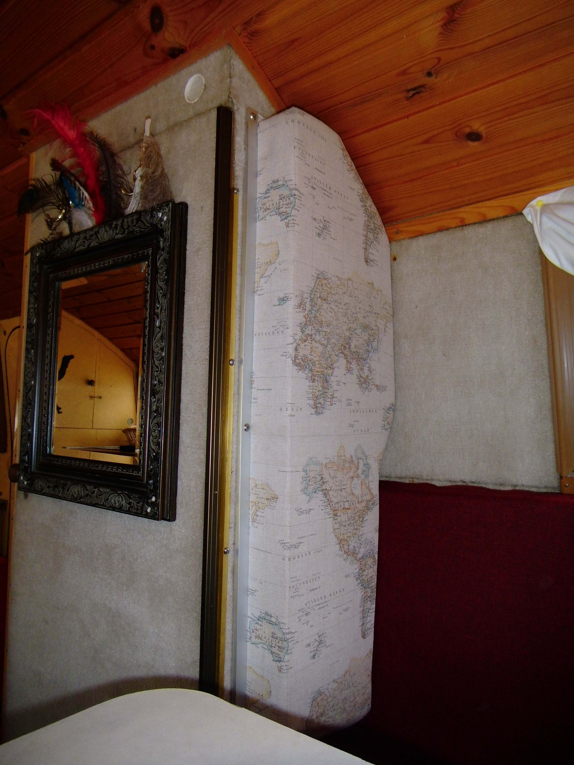

muss mich mal hier einklinken. Ich habe zwei Sitzplätze im Koffer eingetragen aber natürlich keine Gurte. Jetzt bin ich am überlegen wie ich wohl am besten Gurte reinbekomm sodas auch die Kindersitze vernünftig befestigt werden können. Ich habe mal mit der oben verlinkten Firma S. gesprochen die haben aber keine Zulassung für einen Magirus Werkstattkoffer
und würden sowas nur über den Tüv über einzelabnahme machen. Problem ist die verkaufen nur an eine Fachwerkstatt. Die Frage ist jetzt nachdem Baujahr 1988 noch keine Gurtpflicht für Lkw bestand müsste der gurt doch auch nicht vom Tüv abgenommen werden, oder? ich denke mir eben lieber bau ich selbst einen Gurt ein und die Kinder fliegen mir nicht vom Sitz als das ich sie "frei" im Koffer sitzen lasse. Weiterhin hatte ich auch schon überlegt ob ich nicht zwei Hosenträger gurte einbaue und dafür die Kindersitze zuhause lasse. Kinder sind 5 und 7 Jahre alt. Die Bank die drin ist eigentlich ganz gut und ich würde sie ungern gegen eine mit integriertem Gurt tauschen.
Was meint ihr dazu?
grüße Uwe
Was meint ihr dazu?
grüße Uwe

Re: Sitzplätze im Shelter
Also bei mir ist daraus geworden das ich einen Gurtbock eingebaut habe und die Bank drumherum. Werd das jetzt mal nicht an die große Glocke hängen und beim nächsten Tüv sehen wir weiter. Ich setzte auf einen vernünftigen Prüfer...
Grüße uwe
Grüße uwe

So, ich war erfolgreich! unter Berufung auf die Vorgaben wie in der Tüv-Broschüre für Womoselbstbauer
wurde in Absprache mit dem Prüfer ein gepolsterter Prallschutz für die vorderen beiden Sitze der U-Gruppe gebaut.
Auf der Küchnseite habe ich hierfür eine Trennwand eingezogen und mit stabilen Winkeln auf den Kofferholmen verschraubt.
Das Fahrzeug wurde gewogen, vermessen fotografiert usw.

Ja, ohne Gurte, ein gepolsterter Prallschutz ist zulässig.
