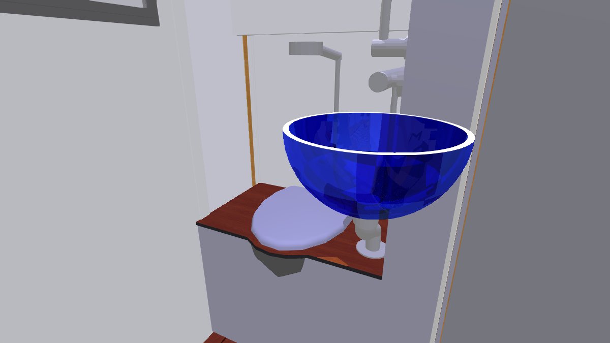

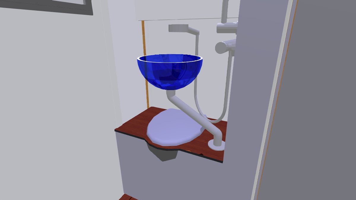

Schon seit meinem ersten Entwurf hatte ich bedingt durch einen kleinen Technikschacht (40 x 15 cm) neben der reinen Bodenfläche (= Dusche) von 65 x 80 cm eine Nische von 40 x 65 cm. Ursprünglich wollte ich hier eine Waschtischablage mit Unterschrank einbauen, aus dem ich ein Porta Poti auf Schwerlastauszügen bei Bedarf herausziehen wollte.
Nun (dank Ulf) sieht es so aus:
Die Nische wird auf voller Breite durch einen Klokasten geschlossen, der die Abmessungen einer typischen Kassette hat.
Darunter verbirgt sich aber das besagte Trennklo von Separett. Die Kastenteile will ich aus 13mm HPL zuschneiden lassen (sehr stabil und absolut Wasserfest). Ausschnitt rein, Klodeckel drauf, Stapelkiste 300 x 400 x 320 drunter und fertig ist das Klo.
Das Waschbecken wird eine 32cm Waschschale, die auf einem verkröpften Edelstahlrohr direkt montiert wird. Das Rohr ist ein handelsübliches Handlaufrohr (42,4 x 2 mm). Die etwas dickere Wandung macht es so stabil, dass das Becken mit Leichtigkeit getragen wird. Das Rohr ist Halter und Abfluss in Einem. Im Kasten wird das Rohr mit zwei Flanschlagern UCF 209 mit 45mm Innendurchmesser gehalten http://www.ebay.de/itm/171082785104?ssP ... 1423.l2649.
So kann man das Becken leichtgängig über das Klo schwenken zum waschen und um ca. 100° richtung Tür schwenken für die Klobenutzung (natürlich mit entsprechenden Arretierungen in den gewünschten Endstellungen).

Hier noch ein kleines Update:
Indem ich das Thermostat um 90° drehe, bekomme ich auf dem Klo mehr Schulterfreiheit und kann das Ding auch noch als Griff beim Aufstehen benutzen (man muss ja ans Alter denken :D ). Die Sitzhöhe von ca. 52cm ist da auch nicht schlecht für.
Die Rohrführung im Montageschacht ist so auch Platz sparender in der vorderen Ecke.
So sitzen der Rohrstutzen vom Waschbecken, das Thermostat und die Brausestange noch in einer Flucht (das Auge isst ja auch mit :D )

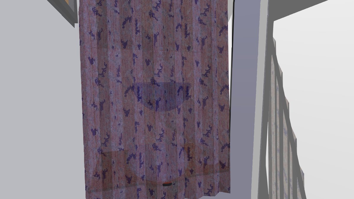

Auf Wunsch meiner besseren Hälfte kommt jetzt noch ein Duschvorhang vor Klo, Waschbecken und Spiegelschrank damit nicht alles nass wird beim Duschen.
Willi

... Klo sieht gut aus ... Ventilator ist da, Kackentnahme von aussen auch ... evtl. unter den Kackeimer noch ne Aufffangschale bzw. nene dichten Boden ... Urinleitung so verbauen, dass sie ausgewechselt werden kann, mit der Zeit bilden sich da Ablagerungen (konnte ich aber bisher immer durch kneten des Schlauches wieder flott bekommen) ... als Urintank würde ich einen Kanister mit Ablasshahn verwenden ... der kann dann wahlweise über den Hahn oder durch Entnehmen und umkippen entleert werden ... auch eine Stellung vorsehen, bei der die Brühe einfach durchfliesst ...
... dem "freischwebenden" Waschbechen auf seinem Designerfüssschen traue ich keine lange Lebensdauer zu ... besser ein simples klappbares Waschbecken an die Wand hinterm Klo ...
Willi Jung
Beiträge: 2139
Wohnort: Mittelhessen
Re: Steyr A 680 GL Ausbau - Endlich gehts zur Sache
#82 Beitrag von Willi Jung » 2014-10-27 14:20:57
Hi Ulf,
danke für die Tips! Ablasshahn werd ich vorsehen. Der Boden unter dem Kackeimer ist lackiertes Alublech, an den Rändern hochgekantet und mit Gefälle zur Tür - das sollte jeden Supergau schadlos überstehen. Das war die "Standrinne" für das Ersatzrad. Das zusätzliche (waagrechte) Auflagerbrett für den Kackeimer werd ich dann auch aus HPL machen um es leicht reinigen zu können.
Beim Waschbecken werd ich´s drauf ankommen lassen - das gefällt mir einfach zu gut, kein zusätzlicher Schlauch, der blöd rumhängt unter nem Klappbecken.
Die Lager und das Rohr sind hoffnungslos überdimensioniert. Zur Not kann man noch auf ein rundes Edelstahlbecken ausweichen. Das hat weniger bewegte Masse.
Willi
