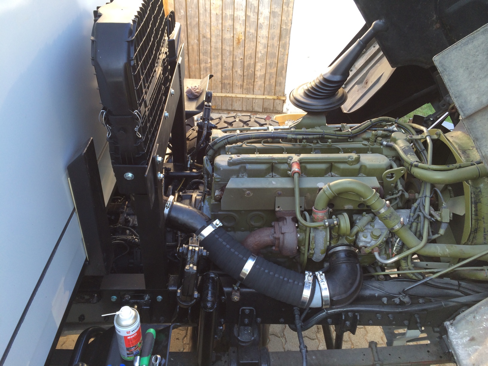

bene223344
Beiträge: 135
Registriert: 2013-02-19 21:45:40
Re: Luftansaugung: Formstabil, hitzebeständig & biegefreundl
#18 Beitrag von bene223344 » 2014-07-17 17:41:11
@ Burkhard: Nochmals vielen Dank für den Tipp!
Lässt sich perfekt verbauen.
Habe noch 1,5 Meter übrig ;-)
http://www.yachtzubehoer24.eu/epages/61 ... s/SLANG110
Definitiv gut zu verbreiten und absolut robust.
Anbei ein Bildchen.
Blick auf die Verbindung von Motor zum Luftfiltergehäuse

#19 Beitrag von burkhard » 2014-07-18 9:42:02
Bitte, bitte, keine Ursache ...
Der Schlauch ist zwar temperaturbeständig bis 100° C, aber in so unmittelbarer Nähe zum Turbolader (dort wird es richtig heiß), würde ich das zumindest mal beobachten und über ein Hitzeschutzschild nachdenken. Ein Loch auf der Reinluftseite bekommt dem Motor nicht so gut.

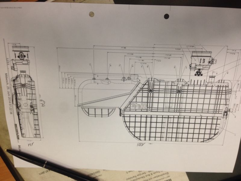

#20 Beitrag von bene223344 » 2014-07-18 11:01:03
Hi Burkhard,
das ganz Luftfilter Zeug ist von einem ganz neuen MAN. Ich glaube ein TGX.
Die Hitzebeständigkeit werde ich mal im Auge behalten.
Ich finde die Lösung perfekt. Alles andere wäre Stress geworden.
Passt denke ich zwischen die meisten Kabinen und Fahrerhäuser ;-)
Anbei Bilder.
Benedikt Fuhrmann
Nummern und Preise
Nummern und Preise
Luftfilterkasten
Luftfilterkasten

#21 Beitrag von burkhard » 2014-07-18 11:05:39
Danke!
Weißt Du, ob das ein Einstufen- oder Zweistufenfilter ist (also mit integriertem Vorabscheider/Zyklon, erkennbar an den Staubaustragventil). Der Zeichnung nach ist es eher ein Einstufenfilter.
Burkhard
Zuletzt geändert von burkhard am 2014-07-18 11:12:04, insgesamt 1-mal geändert.
bene223344
Beiträge: 135
#22 Beitrag von bene223344 » 2014-07-18 11:11:48
Sorry. Keine Ahnung ;-) Mail kommt gleich.
burkhard
Beiträge: 4169
Wohnort: ME
#23 Beitrag von burkhard » 2014-07-18 11:28:01
Bild ist angekommen, alles lesbar. Danke!
Bei Mercedes sieht ein Zweistufenfilter so aus:
http://www.hadel.net/autos/assets/2009/ ... d03_14.jpg
Oben der Vorabscheider/Zyklon, unten das eigentliche Filtergehäuse, das misslungene Phallussymbol dazwischen ist das Staubaustragventil.
Kannst ja mal, wenn Du wieder am Fahrzeug bist, von der anderen Seite ein Bild machen. Dann müsste man es erkennen können.

#24 Beitrag von bene223344 » 2014-07-18 11:57:19
... ich habe einen großen "Schnorchel" am Luftfilterkasten dran. Da kann man meiner Meinung nach auch selber was basteln.
