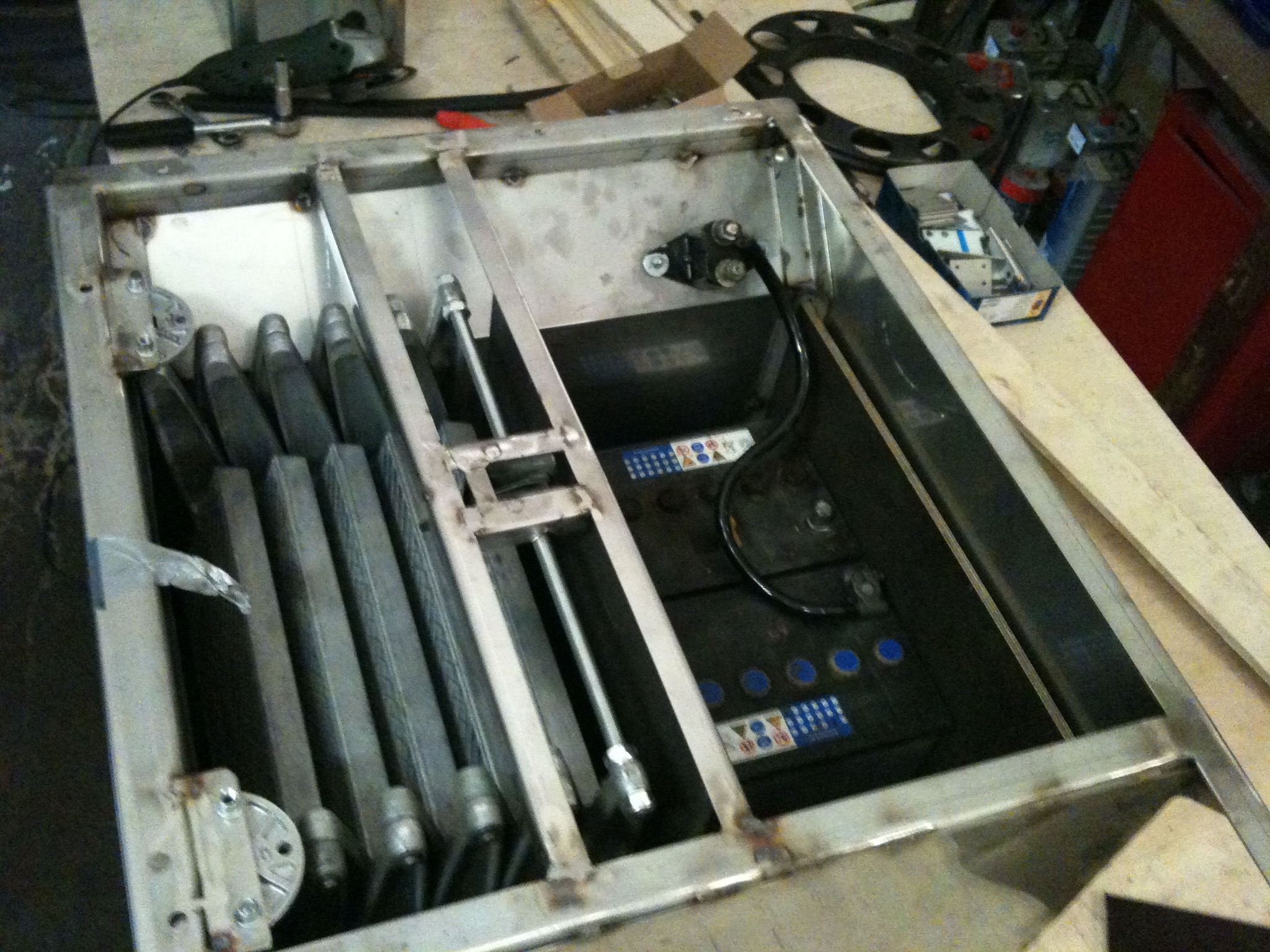

Bad Metall
Beiträge: 1370
Wohnort: Mainburg
#20 Beitrag von Bad Metall » 2011-07-16 21:33:51
Hallo justus.
ieviel Platz hat den die Kiste zum Vorderreifen?
Auf den Bildern sieht das ziemlich knapp aus :angel:
Ich wollte meinen Gaskasten zwischen Hinterrad und Tank
bauen. War auch schon fertig... :wack:
Die 6 cm Platz zum Reifen waren mir dann doch zu wenig!
Habe dann noch mal einen Neuen gebastelt
Hier der neue GasKasten mit integriertem Abwassertank
Nix für ungut :angel:

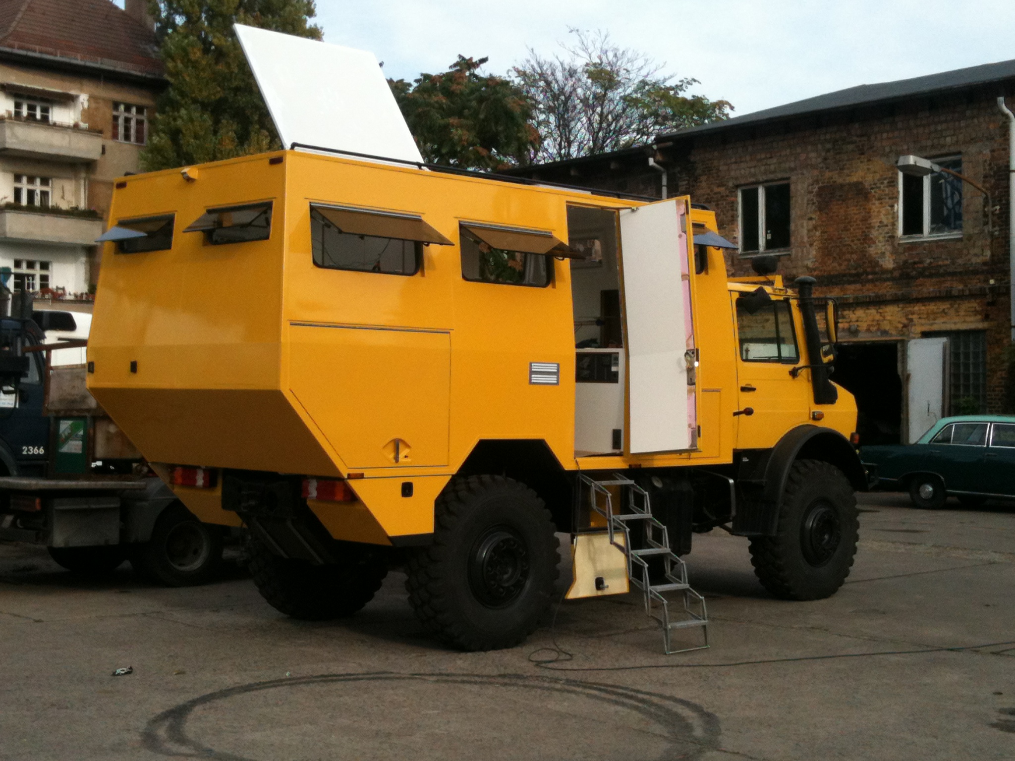

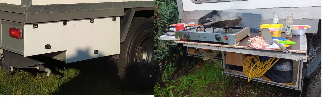

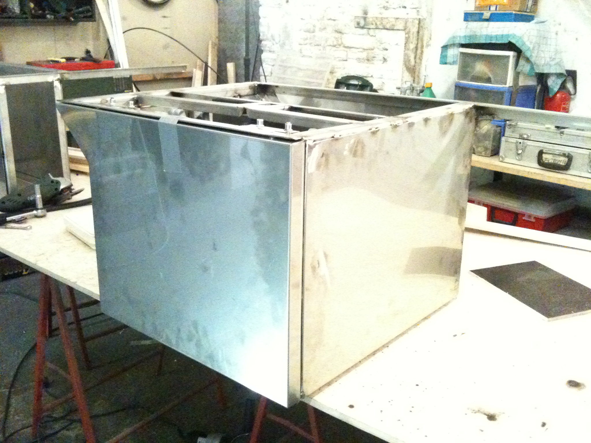

tichyx
Beiträge: 1223
Re: Stauboxen Eigenbau?
#23 Beitrag von tichyx » 2012-10-25 10:09:34
Moin zusammen,
gehe ich Recht in der Annahme, dass ein angeschraubter Gaskasten in Form einer Unterflurstaubox ohne Verbindung (ausser der Gasleitung) zum Koffer auch zwingend das Loch im Boden braucht? Wasserdicht wäre so viel schöner... :angel:
Ich habe meine vier Stauboxen auch selbst gebaut: Rahmen aus 1,5mm L-Profil / 20mmx20mm aus Edelstahl und dann 1mm Edelstahlbleche aufgeschweisst (MIG mit V2A Draht), anschließend abgedichtet und lackiert. Die Boxen sind sehr stabil und leicht... ausserdem rosten sie da unten nicht....erst Recht, falls ich jetzt auch noch ein Loch reinschneiden muß... :motz:

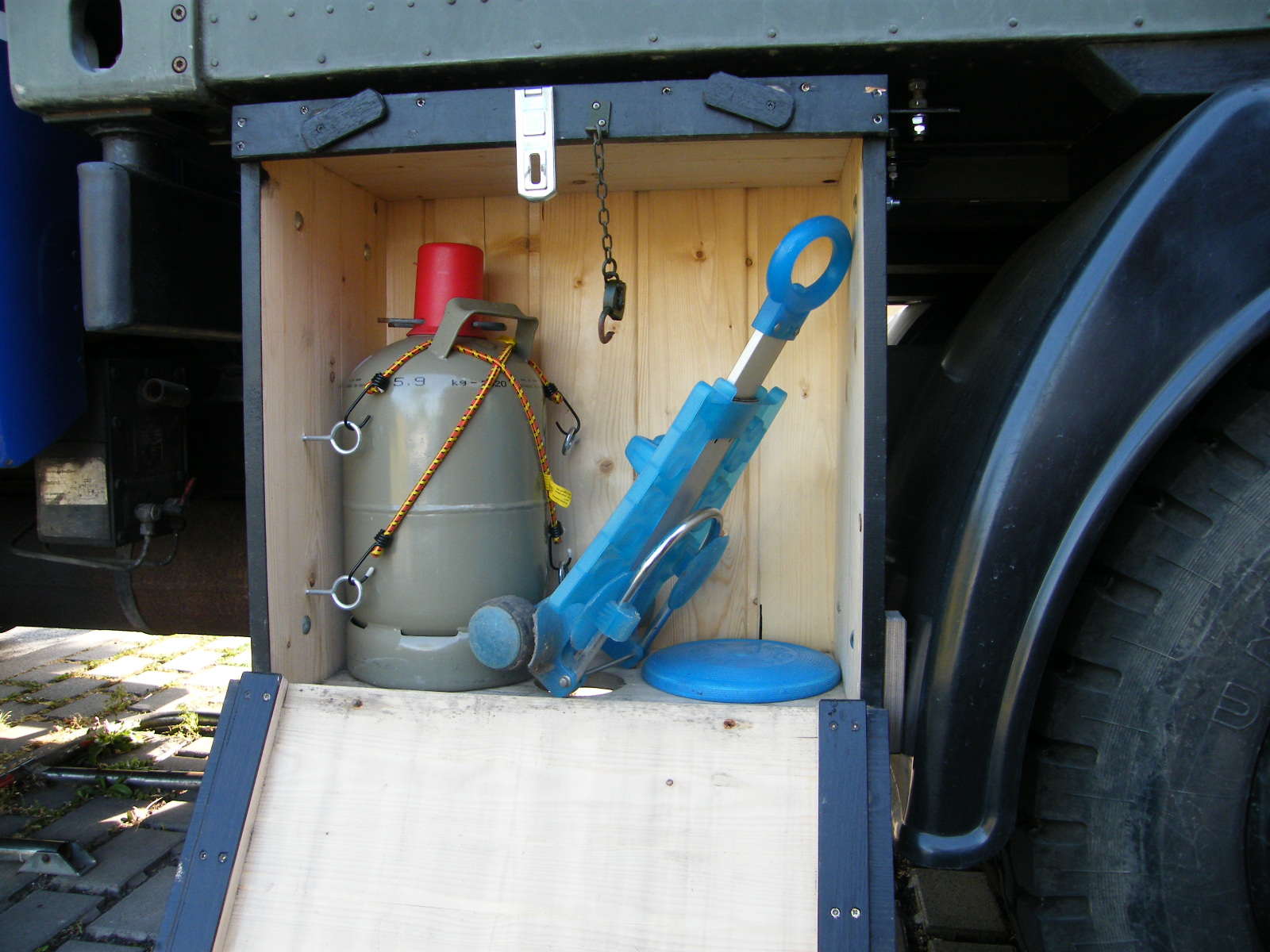

#24 Beitrag von Rati69 » 2012-10-26 20:25:27
Ich habe meinen Staukasten aus gewöhnlichen Nut- und Federbrettern gebaut. Lediglich der Deckel besteht aus einer Siebdruckplatte. Die Kiste ist mit 4 Gewindestangen direkt am Koffer befestigt.
Da steht die Gasflasche drin (natürlich ist auch im Boden das vorschriftsmäßige Loch :D ) und Teile des Grills. Sollte tatsächlich mal während der Fahrt Gas ausströmen und auf die Auspuffabgase treffen, sieht man das auch gleich schön im Rückspiegel. :eek: .Wenn es unterwegs mal stark regnet, hat man allerdings ein wenig Feuchte im Inneren des Kastens. Da nehme ich mir seit 3 Jahren auch schon fest vor, einen Schutz zu installieren :angel:
Das Ganze sieht so aus:

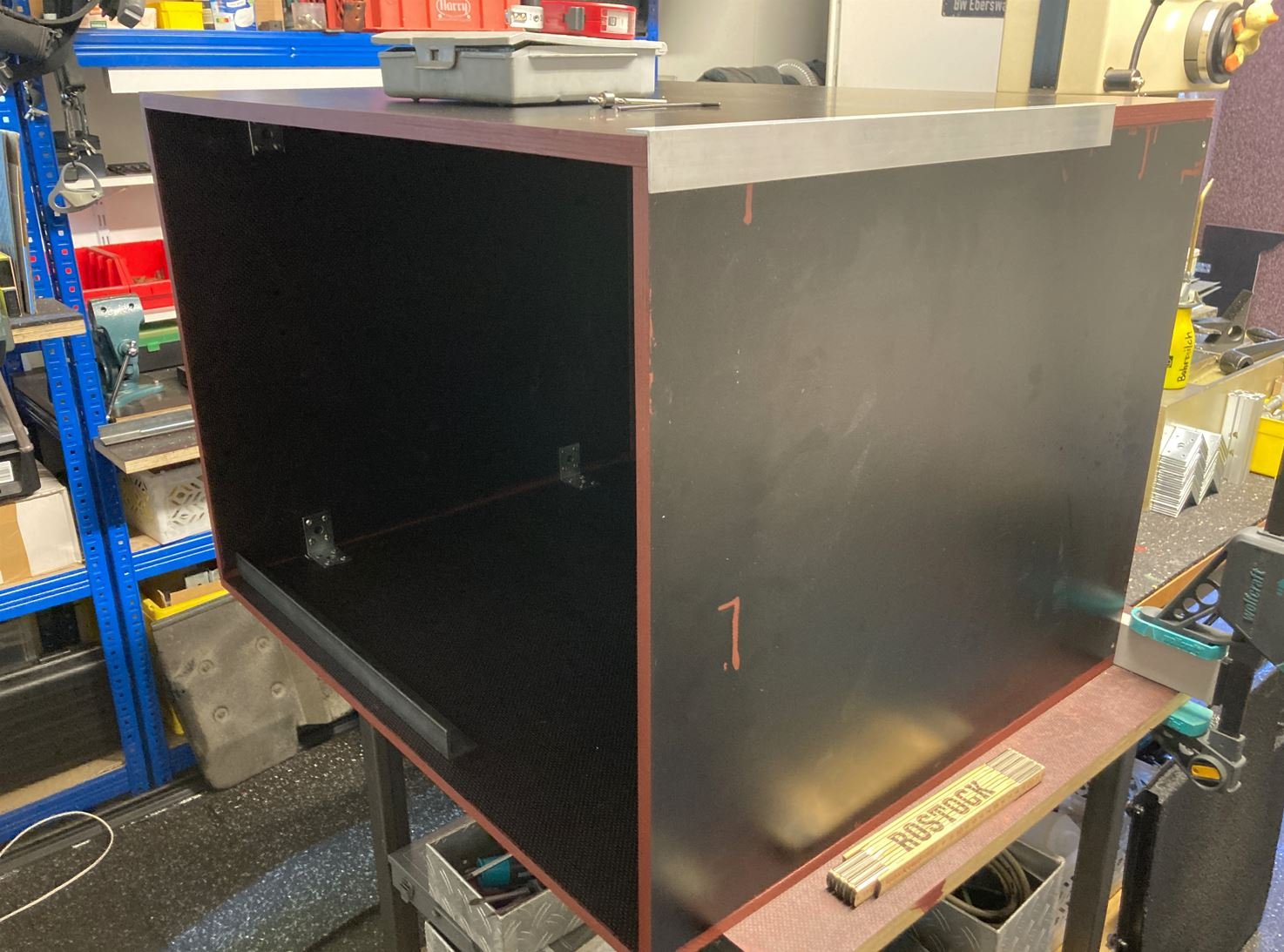

#26 Beitrag von Jan1234 » 2023-10-02 14:53:35
anbei meine Box. Optisch rein technisch. nix fürs Auge, lang mir aber. Mitlerweile auch als Kochtisch nutzbar gemacht. Ist mir nach 3 Jahren aber erst so eingefallen.....
