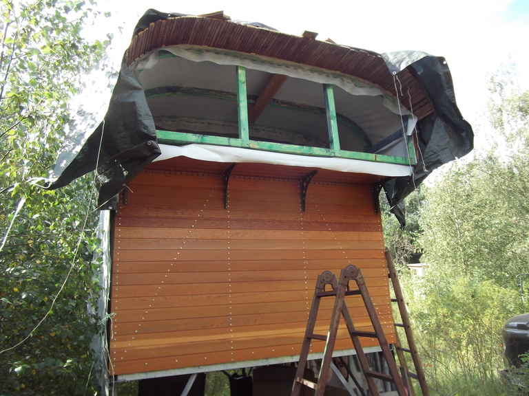

#49 Beitrag von SimonB » 2011-08-08 21:50:16
moin,
mal kurz ein update; der holzrahmen steht:
(das bild ist nicht der finale stand; es sind jetzt auch im rahmen die diagonalen drin... :angel: )
ich habe noch eine frage zum dach: ich würde wohl am liebsten drei tafeln verzinktes blech nehmen und die auf dem dach verbinden. löten mag ich sie nicht so gerne - lieber verkleben mit weicon oder sika. gibt's da massive einwände von euch?
danke und gruesse
simon

#50 Beitrag von WOODSMAN » 2011-08-08 23:15:47
A complete zinc plated roof like on livestock is fine provided it cannot condensate onto the material below.
Wood treatment products I have used before:-
http://auro.de/

#53 Beitrag von SimonB » 2011-09-08 17:01:57
Stand der Dinge: muß mal Fotos machen... hab' die letzten Wochen gearbeitet (nicht am Aufbau) und tagelang Fenster abgelackt. Schöne, alte Holzfenster mit vielen vielen Lackschichten :-). Die sind jetzt eingebaut und eine Außenwand ist fertig.
Fotos folgen.

Re: Projekt: abnehmbarer Selbstbau-Holzkoffer auf 680er Prit
#57 Beitrag von SimonB » 2011-09-21 17:59:31
gut Ding braucht Zeit; das gilt wohl sowohl für Fotolieferungen als auch für Aufbauten :-). Es wird Herbst; ich hoffe in den nächsten Zwei Wochen die "Außenhaut" (Seitenwände und Dach) fertig zu stellen...
Grüsse!
Simon
WOODSMAN
Beiträge: 666
Registriert: 2010-07-05 11:24:20
Wohnort: Telemark Norge.
#58 Beitrag von WOODSMAN » 2011-09-21 22:48:38
Looks worth all the hard work. Nice grain on the wood.
