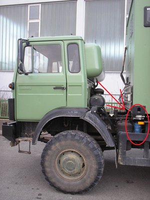

Ich hab einen 110-17 mit Lufttrockner für die Druckluftbremse, in meinen Unterlagen ist leider nur der alte Frostschützer beschrieben. Wann bzw in welchen Abstand muß die Patrone vom Lufttrockner getauscht werden?

normalerweise schaut man einfach, wann sich wieder einiges an wasser in den kesseln absetzt, denn dann funktioniert die patrone nicht mehr und ist austauschreif, weil sie sich nicht mehr regeneriert.....je nach fahrleistung würde ich mal auf ein bis zwei jahre tippen.

Unsere Karren laufen ja nicht so viel. Daher alle zwei bis vier Jahre. Würde ich sagen.
Ich nehme immer die goldenen Patronen. Aber nur weil ich sie zur Zeit kostenlos bekomme.
Nach so langer Zeit wie bei dir, wird die Patrone recht fest sitzen.
Am Scania habe ich das Ding nur mit Gewalt lösen können, da man mit keinem Werkzeug rann kam um die nötige Kraft aufzuwenden. Also Schraubendreher durchgekloppt und gut ist.

Ich wechsel auch alle zwei Jahre und hab noch nichts negatives bemerkt.

Unsere Lufttrocknerpatrone ist jetzt über 100tkm und 10 Jahre drin - kein Wasser in den Kesseln

Wenn du nur bei schoen Wetter fährst, hast du auch ohne Patrone kein Wasser drin.
