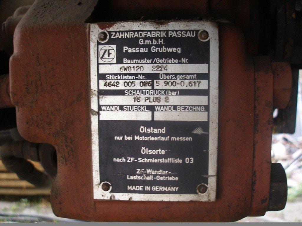

Das Fahrzeug ist wirklich das in dem Datenblatt oben. Fahrerhausnummer, Getriebenunmer und was ich sonst so finden konnte stimmen überein. Unglaublich. Danke Danke Danke!!!
Vario 814DA, BJ. 2001, ehem. Pritsche

Extrem wichtige Zusatzinfo. Vielen Dank. Alle nummern die ivh sehen konnte auf Getriebe und Fahrerhaus etc. Waren korrekt bis jetztautotir hat geschrieben: ↑2025-06-16 12:02:15Hallo Kai, bitte!
