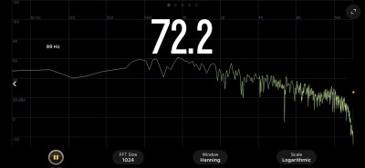

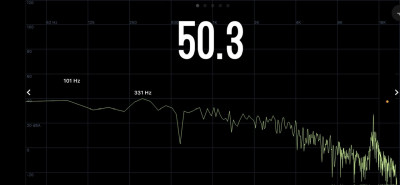

Leider kann ich kein Video anhängen.
Klima ging heute in den Test betrieb. Das Fazit daraus:
- Inneneinheit selbst unter Voller Leistung sehr leise
Kompressor sehr Vibrationsarm und Leise

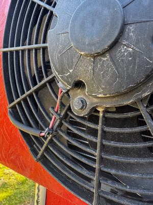

Lüfter -> Hölle als startet ein Flugzeug. Von 40 DB weit weg.

Aber trotzdem fahren sie von A nach B und sind Erschütterung und Vibration ausgesetzt.
Mein Lüfter kann nur Stufe "Vollgas" das interne gerät und Kompressor sind top.
Ich montiere sie Unterflur in den Rahmen dh die Geräusche gehen dann schön nach oben. Das wird dann doch ärgerlich laut auch in der Umgebung.
Das die Chinesen die 45Db nicht einhalten war mir klar ich hab auf unter 55 gehofft. Das wäre völlig ok
Re: Splitklima 12V und 24V
Seltsam - meine Lüfter sind an die Leistung des Kompressors angepasst. Läuft der langsam, läuft auch der Lüfter langsam (natürlich mit etwas Nachlauf). So digital Vollgas/aus hab ich bisher bei keiner anderen gesehen.
- Beiträge: 327
- Registriert: 2015-01-15 15:33:23
Egal welche stufe ich Innen eingestellt habe rennt das teil volle möhre los.
Ich hab aber auch nur ein Lüfter mit Plus und Minus. Drehzahlgesteuerte haben idr 3 Pins.
Edit: Gerade mal den Stromverbrauch über die Powerstation gemessen
43A Plus minus also so ca 500-600w Leistungsaufnahme.
Aber das Gerät kann Vollgas oder aus. Es geht komplett an oder komplett aus Sprich nahezu null Strom oder volle 43a Im Power Modus rund 45a

Hab auch nur 2 - könnte ja PWM geregelt sein. Seltsam. Und immer volle Pulle macht ja auch wirklich wenig Sinn - und man sich keine Freunde
Hab es gerade mal „gemessen“. Abstand ca 1-1,2 m, Winkel so um 15 Grad. Einmal Vollgas einmal Eco kleinste Stufe.
Und 45 dB Umgebungsgeräusch.
