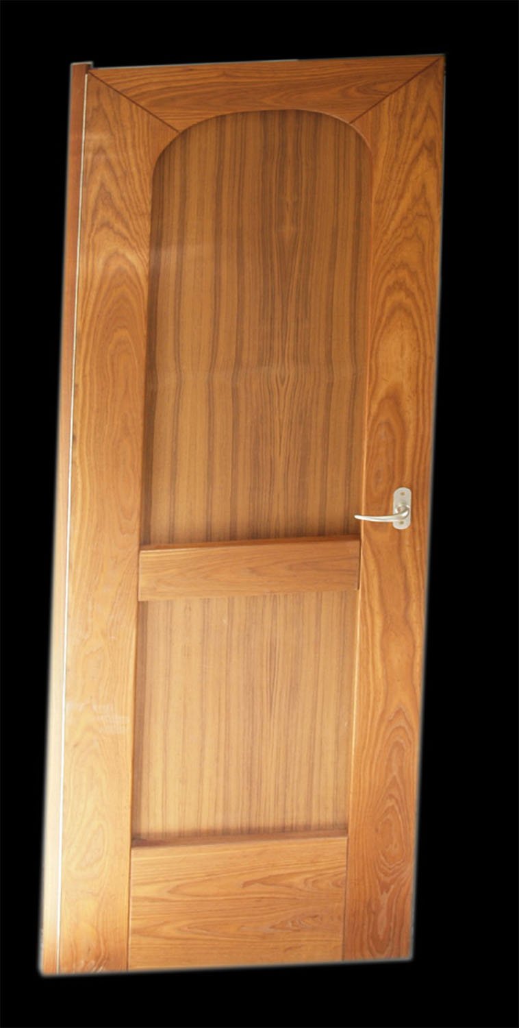

ich habe vor fast 20 Jahren auf einen erfahrenen maritinen Schreinermeister gehört , der unseren kompletten Teakausbau realisiert hat :
selbst bei der schweren WC-Teak-Vollholztüre hat er Edelstahl-Klavierbänder empfohlen , weil sie im Gegensatz zu Topfscharnieren nie nachgeben
und eingestellt werden müssen . Recht hat er gehabt !

Re: Topfscharnier oder Klavierband
ich möchte mich für die zahlreichen Infos von euch recht herzlich bedanken. Mal sehen was es am Ende wird.
@urologe - super Tür hast du!
Für Türen würde ich Türbänder nehmen und für Möbel wo es geht Topfbänder.
Gut das Teak mittlerweile so teuer ist das es hoffentlich fast keiner mehr in Innenausbau verschwendet.
Optik ist ja zum Glück Geschmackssache...
Kann ich sehr gut nachvollziehen - ich würde heute wahrscheinlich auch wie die Zirbenbox bauen ,
muß aber dann wirklich durchgängig sein , um das Chalet-feeling zu vermitteln .
Aber wir sind nach wie vor begeistert von unserem Teak-Innenausbau trotz des "freundlichen" und
indiskutablen Vor-posts , weil es gibt zwei Wahrheiten :
die Eine : Qualität wiegt
die Andere : Schönheit liegt im Auge des Betrachters .
