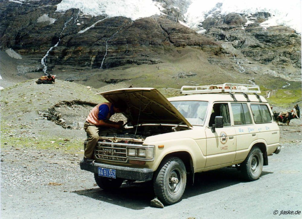

wir sind in Tibet auf über 5500 hm gewesen....
Problem war ein defekter Verteilerfinger, der die Wasserdurchfahrten nicht mochte. Der Rest der Technik war völlig unbeeindruckt von der Höhe.
Mit unserem Mog waren wir bislang nur auf diversen Alpenpässen (Großglockner, Timmelsjoch, etc.) aber das ist ja alles Pille-Palle.

Der Patrol zählt nicht. Der fährt auch in der Nordsee (und wahrscheinlich auch in der Hölle).Lassie hat geschrieben: ↑2025-02-07 17:09:02.........wir sind in Tibet auf über 5500 hm gewesen....

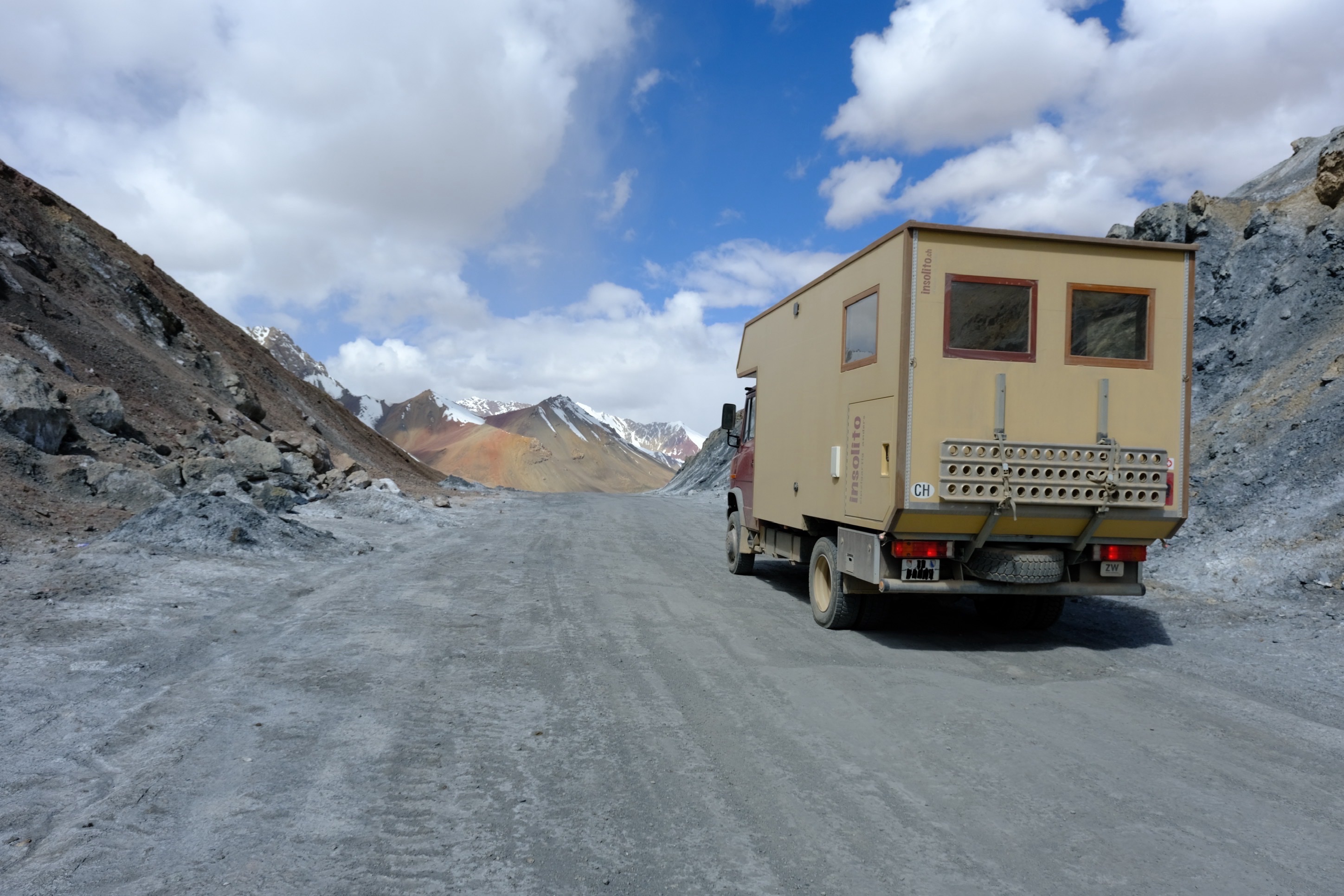

2015 sind wir mit unserem G90, 8.150, den Pamir bis 4655 m hoch gewesen. Der Wagen war serienmäßig, also keine speziellen Tuning-Maßnahmen
bzgl. Höhen vorgenommen, auch nicht für die Fenster (originalen Seitz S4).
Es ging zwar langsam, aber die Strecke war so schlecht, dass wir sowieso nur mit Halbgas fahren konnten. Am Auspuff kam es ziemlich schwarz raus.
Die damalige Heizung, die Webasto Dualtop RHA 100, hatte keinen Höhenkit. Übernachtet hatten wir vor und hinter dem Pass in ca. 3900 m Höhe. Da
hat die Heizung auch keine Probleme gemacht - startete und lief wie sie sollte.
Wir selber hatten zwar Kopfschmerzen wegen der Höhe, aber das wolltest du ja nicht wissen

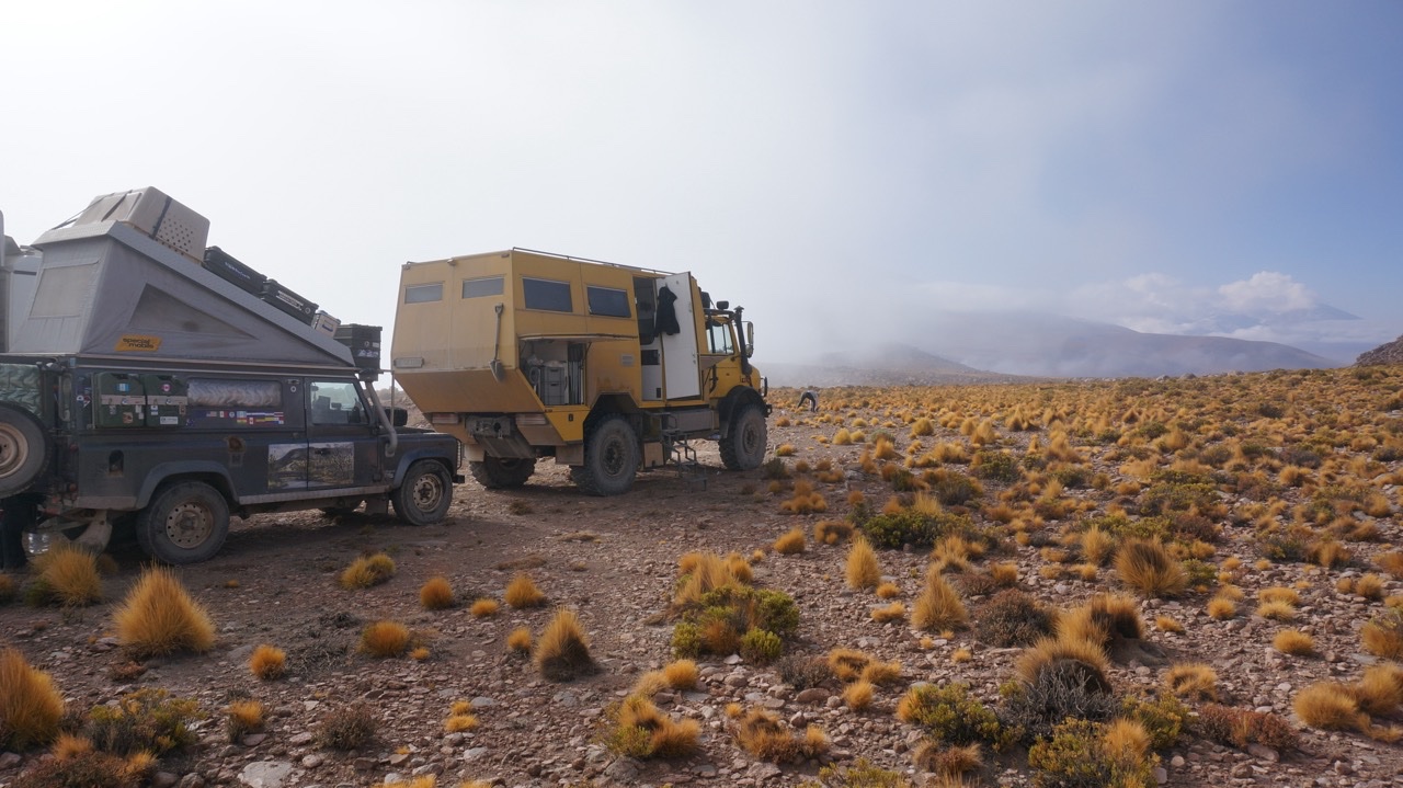

wir sind mit dem Unimog (+ Fiat, + MAN, + Landrover) von Bolivien nach Chile auf 5020m Höhe eingereist. Davor auf dem Altiplano tausende Kilometer zwischen 3000m und 5000m unterwegs gewesen.
Der Motor vom Unimog klang wie ein Sack Muscheln und rauchte, aber sonst gabs keinerlei Probleme. Sogar die Webasto Standheizung tat auf 5000m noch Ihren Dienst.

Wobei das abgebildete Fahrzeug ja eigentlich ein Toyota Landcruiser ist, kein Nissan Patrol ...

Das stimmt!!
Was mich da geritten hat, weiß ich auch nicht so genau. Da sollte eigentlich "Toyo" stehn.

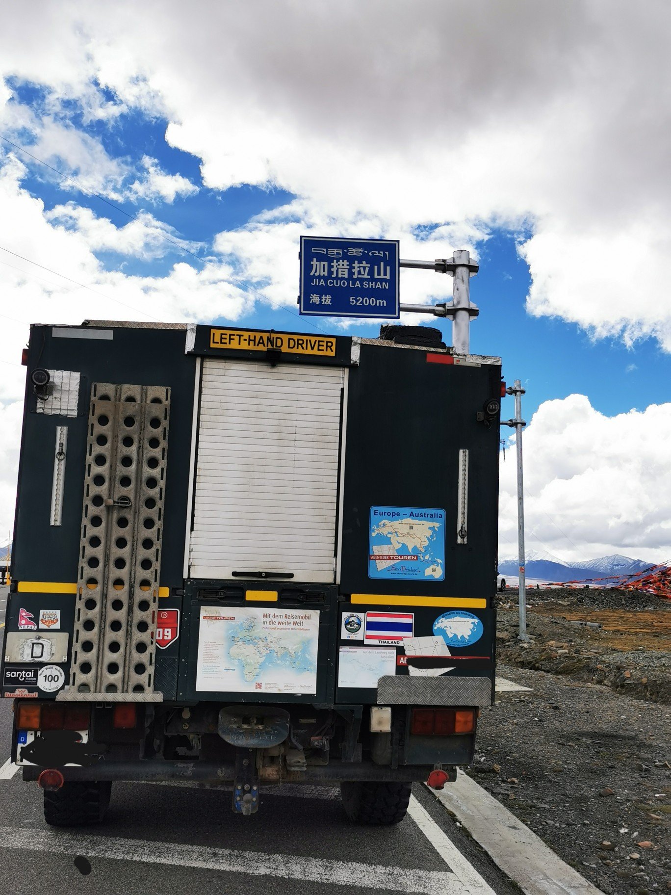

im Jahr 2018 den Pamir Highway und ein paar Monate später die 5200m in Tibet.
Die beiden Steyr 12M18 hatten dort nur etwas Probleme beim Anlassen frühmorgens. Ansonsten vom Fahren keine Probleme. Meine Kabine habe ich elektrisch geheizt. War genügend Sonne und somit auch genügend Solarertrag für die LiFeYPO-Batterie vorhanden.
