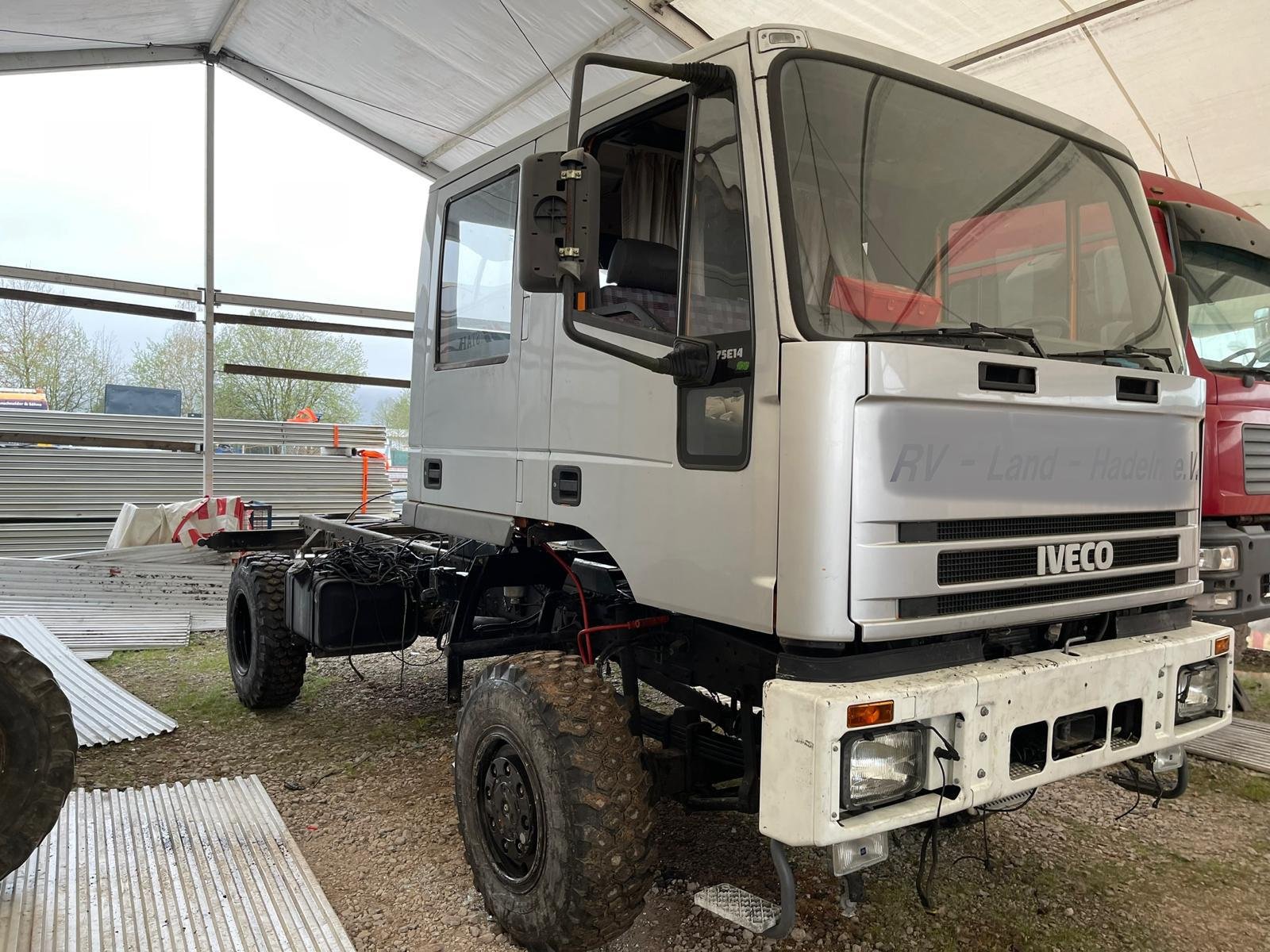

Her ein paar Bilder des Fahrzeugs .
Aktuelle Situation Lagerbock Kabine ( bestands Zwischenrahmen wird entfernt.
Gesamt Fahrzeug
Front Ansicht
Hab aktuell noch keine Besseren Bilder , werde aber welche bei Bedarf als Detail beifügen
