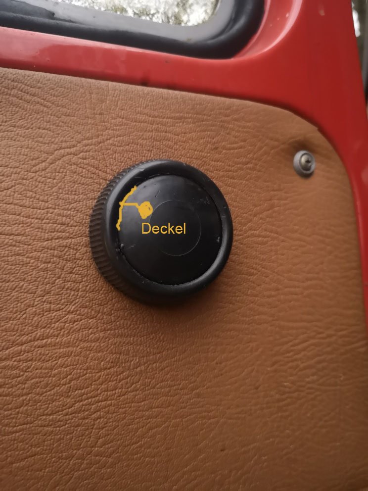

Den Türgriff kannste ja so abschrauben, Die Fensterkurbel gibt es in 3 Versionen, mit ner Schraube sichtbar, Schraube unter einem Deckel und Federclip dahinter
Das Drehrad für das Dreiecksfenster ist mit einem Deckel versehen, mit nem spitzen Gegenstand, einführen und abhebeln, da drunter ist auch ne Schraube.

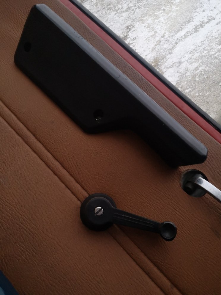

Die Kurbeln bei mir haben sichtbare Schrauben, von der Verzahnung her passen auch Kurbeln vom VW T3, aber auch vom BMW E36. Im T3 hatte ich nämlich mal welche von BMW (der Tipp war aus einem T3 Forum) verbaut weil die mehr Abstand zur Türverkleidung bieten. Im Magirus war eine Kurbel abgebrochen, der T3 gerade nicht in Benutzung.....

bitte NICHT mit spitzem Gegenstand von außen die Drehgriffe der Ausstellfenster ruinieren.
Es gibt einen kleinen sichtbaren Punkt auf der äußeren Oberfläche. An der Stelle befindet sich auf der - unsichtbaren - Rückseite ein Loch. Da bitte mit einem 90-Grad-Innensechskant kleinerer Bauart von hinten den Deckel nach vorn herausdrücken.

Hä, hat doch keiner gesagt dareinzustechen, vorsichtig hinter die Klappe schieben.
Macht es doch nicht kompliziert.
Wenn man auf den Deckel drückt weiß man was sich da bewegt und was gemient ist und das man nicht mit nem Brecheisen daran geht.
