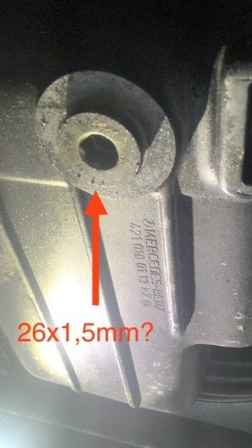

Guten Morgen liebes Forum
Eigentlich ein ganz simples Problem aber dennoch stehe ich dabei an: Die Ölablassschraube des Motors des SAURER D 330 lässt sich nicht öffnen und mit den bis jetzt beim Schrauben bewährten Mitteln (Erwärmen, Hammerschlag, langer Hebel, Kältespray) komme ich nicht weiter, die Schraube sitzt bombenfest. Kennt jemand von euch noch weitere Tipps/Tricks?
Dass bei einer Ölwanne ein Links-Gewinde verbaut ist nehme ich mal nicht an?
Die Ölwanne ist aus Alu, die Schraube lässt sich mit einer 27er Nuss lösen, ich bin mir generell etwas unsicher wie viel die Schraube/Wanne verträgt, bis etwas zu Bruch geht? Sei es beim Erwärmen, mit dem Hebel oder bei den Hammerschlägen...
Vielen Dank!

nun, keiner von uns weis jetzt wie lange der Hebel war den Du verwendet hast oder wie "warm" Du die Geschichte gemacht hast. Ist / war noch Öl in der Wanne?
Ist das eine klassische Ablasschraube mit Dichtring oder irgendwas mit Konus?
Wie robust ist die Ölwanne und liese die sich im Schadensfall leicht tauschen bzw. wäre Ersatz überhaupt verfügbar?
Und ganz ketzerisch: MUSS die Schraube unbedingt raus oder könntest Du (falls es nur ein Ölwechsel sein sollte) notfalls einfach absaugen?

Genau ist eine klassische Schraube (M27) mit Kupferdichtring. Öl ist noch in der Wanne : )
Die Teile sind grundsätzlich recht massiv gebaut und ich habe den Kraftaufwand jeweils zunehmend gesteigert.
Absaugen wäre theoretisch schon möglich, nur möchte ich auf Dauer eigentlich nicht immer nur absaugen, sprich die Schraube sollte sich irgendwann schon lösen lassen.

Beim uns im Bus Getriebe war auch nichts zu machen, Ablassschraube mit 19er Inbus im Alugehäusedeckel.
Ich war da recht rabiat, nachdem der Inbus rund war habe ich die mit Hammer und Meißel rausgedreht und ersetzt. Das hat dem Gehäuse überhaupt nichts ausgemacht.
Vorher nur die Schraube mit Induktion erhitzt etwa bis zur ersten Rauchentwicklung außen.

hatte mal ein Problem bei unserem T4 bei der Ölablassschraube. VW hat aufgegeben und gesagt Ölwanne muss neu.
Bin dann zu einem Hinterhofschrauber gefahren. Der hat dann eine zweite 19er Mutter mittig angeschweißt also wo das Gewinde der Mutter ist und zack 1 Minute später war das ganze erledigt mit einer Ratsche ohne Kraftaufwand.

Alu außen und Stahl innen schreit eigentlich nach Wärmebehandlung, da das Alu sich immer stärker ausdehnt als der Stahl.
Ich denke, Geduld macht den Meister. Alu erwärmen und wenn es geht die Schraube kühlen, dazu leichte Vibrationen (Nadelentroster seitich draufhalten) und das Ganze hundertmal und dann geht die Schraube raus. Die Ölwanne würde ich nicht riskieren.

Keine Nuss nehmen, sondern einen recht geraden 27er Ringschlüssel und ne ordentliche Verlängerung. Die wehren sich oft ziemlich arg.
Des Wahnsinns ist des Schlossers Kraft, wenn er mit Verlängerung schafft. :angel:

Genau, etwas drauf schweißen hilft enorm. Auf kaum eine Art bekommt man kurz und heftig so viel Wärme rein. Idealerweise schweißt man etwa drauf womit man hinterher ordentlich drehen kann. Eine deutlich größere Mutter bietet sich oft an oder manchmal auch ein einfaches Flacheisen.

Warmmachen einer vollen Ölwanne ist so nicht das Gelbe vom Ei, aufgeschweißt habe ich auch schon Hilfsmittel, die Schrauben waren warm ganz handzahm :D
der auch lieber Öl abläßt, anstelle es abzusaugen.

Hitze bis es rot wird und der Schlagschrauber ist eine sanfte Gewalt. Hilft immer.

äh, das ist noch Öl in der Ölwanne drin, hast Du da keine Bedenken die Schraube so arg zu erhitzen? Ich hab das noch nie gemacht, hätte da aber schon ein bisschen Bammel.

Könnte es sein, dass das festkorrodiert ist? Man könnte bohren, immer größer, dann den Rest ansägen / anfeilen, bis er kollabiert. Oder Bohren und in das Loch einen Ausdreher drehen. Oder einen Inbus reinschlagen, oder einen Torx. Nachteil: Das Öl ist erstmal draußen und man kann auch erstmal nicht mehr auffüllen.

Der Ölinhalt ist so groß, dass man die Schraube schon stark erhitzen kann ohne dass was brennt. Wärme ist bei sowas gut.

Genau. In einen verkorksten Inbus kann man sanft einen Torx reinhämmern. Mit sanften Schlägen rein massieren so weit es geht, dann Wärme und Schlagschrauber

Früher die Feuerwehrfahzeuge mit Frontpumpe und Bezinmotor wurden beim pumpen so getriezt das der Krümmer leuchtend Rot war und da machst Du dir Gedanken wegen ein wenig Hitze an einer Schraube.
Warscheinlich hat einer die Schraube mit Schraubenfest abgedichtet.
Wenns schnell gehen soll schweiß ne Mutter drauf und du hast soviel Hitze die konzentriert ist das die Schraube sich sofort lösen läßt.

nicht zögern.Schlagschrauber nehmen und der Stopfen wird sich lösen.Und wenn der es nicht schaft,langes Rohr.
Ist halt Alu-Stahl.Korrigiert miteinander und braucht nach Jahren viel Kraft zum lösen.

da wir gerade beim Thema Ölablass-Schraube sind und ich die Idee mit den Bochumerstopfen, bzw. den Ölablassventilen ganz sympathisch finde würde ich diese gerne gegen die beiden originalen Ablassschrauben tauschen. Gerade beim Ölablassen aus dem Filtergehäuse gibt es immer eine Riesensauerei da dort kaum Platz für ein geeignetes Gefäß ist und einiges an Öl über die Achse läuft.
Könnte mir jemand vor Bestellung der Ablassventile für meinen MB 1222 AF / BJ. 1985 / FIN. WBD 61526415142667 die Abmessungen der Schrauben nennen bzw. wie auf dem ersten Bild bestätigen?
Danke schon mal im Voraus
