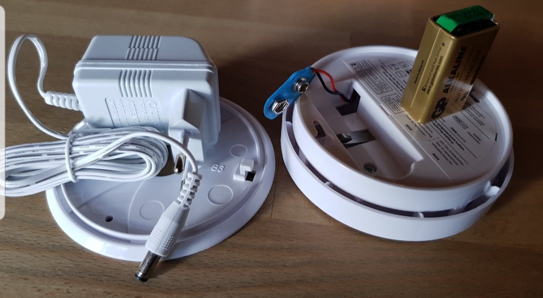

Die haushaltsüblichen Gasmelder werden alle mit einem Netzgerät betrieben, um ein Entladen des 9V-Block-Accus zu verhindern.
Gibt es so ein Gerät auch mit reinem Batteriebetrieb?

ich hab sowas im wagen.gibts doch normal im campingbedarf.bei mir sind batterien drin.weiss nur grad nicht welche.
aber wenn dir 10 jahre batterie lebensdauer reichen
hier
https://www.amazon.de/dp/B0823XT23Q/?ta ... nkCode=osi
ansonsten gibts auch welche die man ans bordnetz anschliesst
arne
ps.willst du das fürs auto oder genauso wie auf der abbildung für zuhause?

Das ist ein Rauchmelder.
Ich suche einen Gasmelder für Methan/Butan/Propan.
Hätte ich vielleicht direkt dazuschreiben soll'n.

Deine eigentliche Frage kann ich mangels Kenntnis der Geräte nicht beantworten, aber was ist denn, wenn du extern auch einfach einen Akku mit passender Spannung anschließt? Oder noch einfacher - falls das Standardgerät die Reservespannung gar nicht prüft - den internen Akku in festen Abständen wechseln? Ich habe für sowas eine regelmäßige Erinnerung im Handy.

Laut Inst.-Anweisung unterstützt der interne Akku nur die Störungsmeldung, nicht aber die Funktion des Gerätes.
Re: Gasmelder
es gibt welche die Über USB Geladen werden, da könnte man eine entsprechend große Powerbank anklemmen.
Oder halt ein 12V Gerät und eine Autobatterie...
Wobei der Stromverbrauch gar nicht so gering ist, hatte jetzt einen gesehen mit 110mA bei 5V, also im Mittel irgendwo bei 13,2Wh pro Tag.
Da wäre ne 40Ah Batterie nach 36Tagen komplett Tot.

Bei so hohem Verbrauch kann ich den Betrieb mit 'ner 9V-Blockbatterie ja knicken. Werde gezwungenermaßen wohl Kabel zieh'n und das Ding mit (USB-)Ladegerät betreiben.
Danke für's Rechnen.
