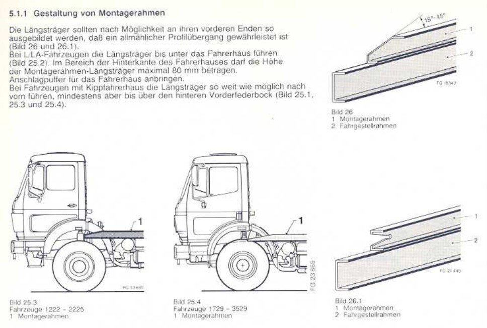

der ZR ist ja wohl am Ende (Anfang) mit solch einer Schräge zu versehen, um ?Lastsprünge? zu vermeiden?
Ich verstehe das nicht, kann das mal jemand erklären oder mir Suchtips geben?
Auf dem Bild ein Modell (160x80) mit Aussparung für die Containertraverse.

Dadurch das dein Holzbalken vorne quasi keinen Querschnitt hat, kommt vorne auch keine kraft an. Durch die Rampe wird der Balken immer steifer, also nimmt auch die übertragene Kraft langsam zu. Bis zu dem Punkt an dem die Rampe zu ende ist, und der volle Querstschnitt vorhanden ist.
Diese Rampe in der Steifigkeit bewirkt auch eine Rampe in der Last die übertragen wird Es gibt also keine "kante" (lastsprung) in den Lasten, sondern eine "weiche" Krafteinleitung.
Man versucht IMMER lasten verteilt/weich einzuleiten, da hohe Punklasten lokal das Material überlasten können und dann z.b. zu Rissen führen können.

Okayy, ich glaube ich verstehe das ... noch eine Frage wie steil darf die Rampe werden? Reichen 45 Grd?
Ich meine da vorne kommt doch eigentlich kaum Last an?
Ähm, der Holzbalken ist nur ein Modell, nicht das ihr mich für verrückt haltet. Im Orginal wird es natürlich ein Rechteckprofil S355 (160x80x6).
Gruss Henrik!

#10 Beitrag von burkhard » 2024-06-13 14:56:32
w3llschmidt hat geschrieben:
2024-06-13 14:37:30
In den Aufbaurichtlinien steht 15° bis 45°. In deinem Fall so flach (also weich) wie möglich (15°), da es so eigentlich gar nicht sein darf. Der Zwischenrahmen soll mindestens bis über den hinteren Vorfederbock hinausgehen. Findest du in jeder Aufbaurichtlinien.

#11 Beitrag von w3llschmidt » 2024-06-13 15:07:25
burkhard hat geschrieben:
2024-06-13 14:56:32
2024-06-13 14:37:30
Gestern dachte ich noch, mönsch der Burkhard, liesst man garnicht mehr :lol:
Ja, dass mit "mindestens bis über den hinteren Vorfederbock hinausgehen" hab ich wegignoriert. Ich kann mit dem ZR nicht weiter unter die Kabienenlagerung,
weil der ZR dann nicht mehr nach oben kann ... :ohmy:

#12 Beitrag von burkhard » 2024-06-13 15:10:18
2024-06-13 15:07:25
Ich kann mit dem ZR nicht weiter unter die Kabienenlagerung, weil der ZR dann nicht mehr nach oben kann ... :ohmy:
Es muss ja nicht zwingend eine Federlagerung sein. Mit einer Rautenlagerung geht das schon.

#13 Beitrag von Pirx » 2024-06-13 15:36:53
2024-06-13 13:04:02
Hallo Leute,
Es geht dabei darum, Lastsprünge im Fahrgestellrahmen zu vermeiden und dazu einen allmählichen/weichen Übergang am Ende des Zwischenrahmens zu erreichen.
Wie das aussehen soll, steht natürlich in den Aufbaurichtlinien. Hier mal in der ARL 1988 dargestellt:

#14 Beitrag von w3llschmidt » 2024-06-13 16:55:24
Ok, mit 20 Grad komme ich über den ersten Bock ...
