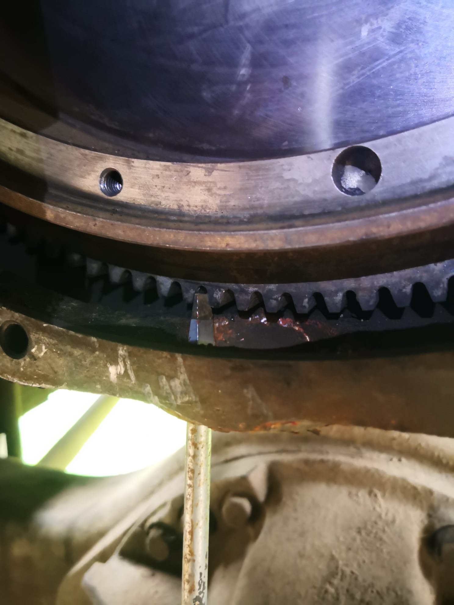

Nun, das beantwortet, warum der Dorn,
Wenn man an das Schwungrad kommt, muss man es natürlich zentrieren, sonst kann man es nicht wieder zusammenbauen.
Welche Gewichte, welche Hanteln, ziehen!
Reinigen Sie alle Gewinde, entfernen Sie alle Ablagerungen vom Schwungrad und ziehen Sie mit aller Kraft, die Sie haben.
Ziehen Sie die Schrauben in 2 oder 3 Schritten an, zuerst kreuzweise vorspannen und dann kraftvoll anziehen.
Das Wichtigste ist, einen guten Drehpunkt zu finden und den Faktor "der Schlüssel ist abgefallen und hat dich im Gesicht getroffen" zu berücksichtigen.
Auf dem Foto, in das der Schraubendreher eingeführt wird, ist kein einziger Zahn am Schwungrad zu sehen ?

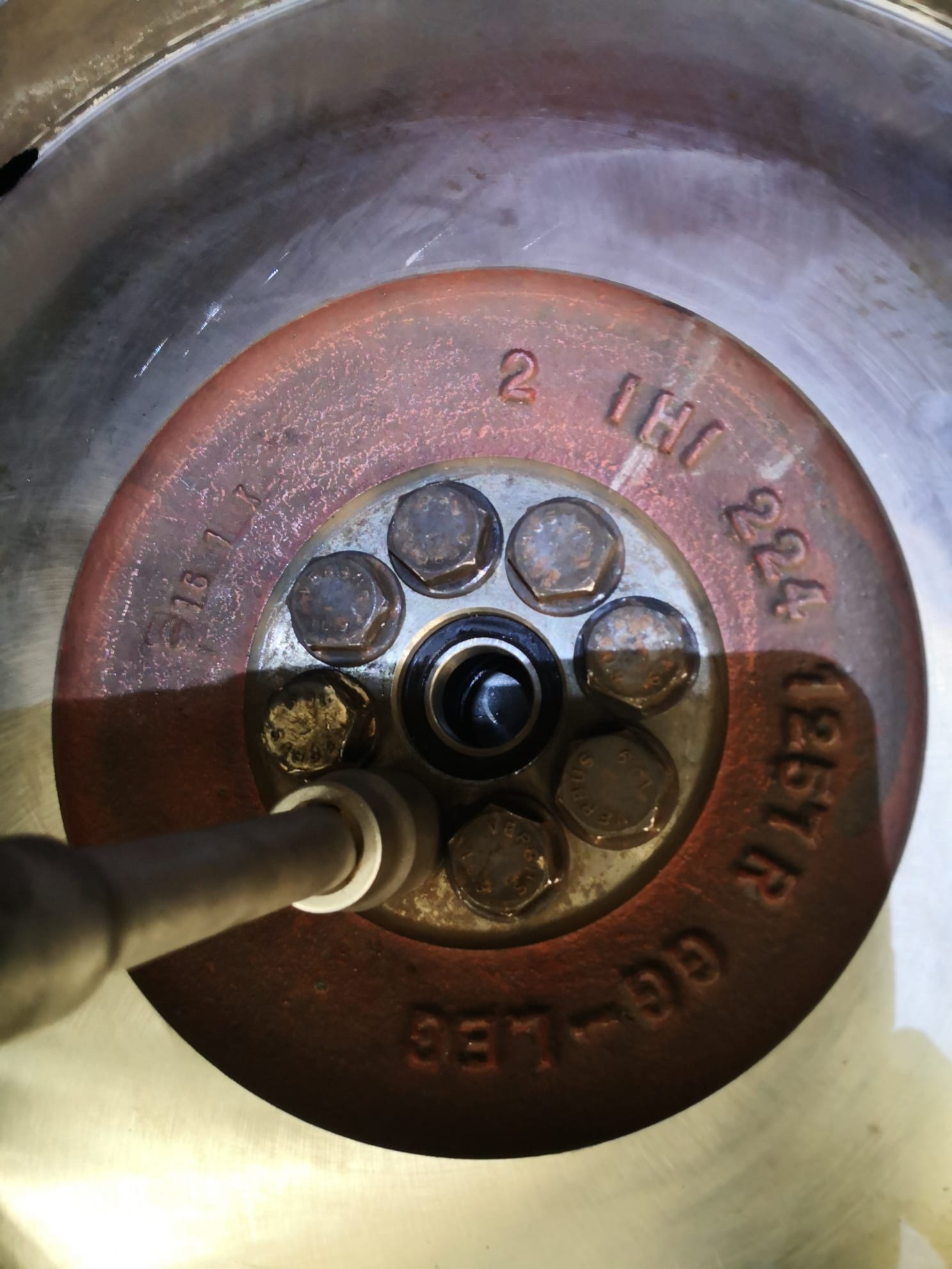

Vielen Dank soweit. Das klingt doch in etwa nach dem was ich hier mache.
Es sind übrigens 8 M14 10,9 Schrauben.

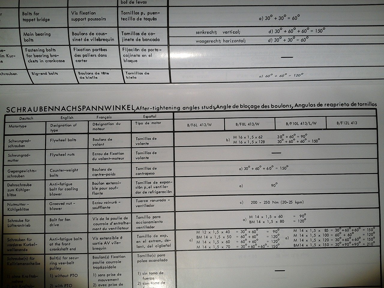

#307 Beitrag von hugobaer » 2024-03-03 19:16:34
https://www.alle-meine-vorlagen.de/wp-c ... abelle.jpg
Mit einer ein Meter langen Verlängerung mußt Du bei zB 290 Nm mit ca 29 kg drücken/ziehen

#312 Beitrag von hugobaer » 2024-03-04 13:45:16
Ist ein 413er Motor, oder?
Beiträge: 24850
Re: Getriebeschaden in Argentinien
#313 Beitrag von Ulf H » 2024-03-04 13:52:38
@hugobaer ... das deckt sich recht gut mit meinen Erinnerungen ... bleibt nur noch zu klären, warum j-reiter dort nur M 14 verbaut hat ... eventuell Sonderschraiben mit kleinerem Kopf? ... irgendwo am Anfang der Tabellen sollte es einen Hinweis zum Voranzug geben ... ich meine es war was unspektakuläres wie 30 / 50 / 70 Nm, also gut und ausreichend genau mit der Methode Meter mal Kilogramm hinzubekommen sein ... damit ist auch meine Erinnerung bestätigt, dass man an dieser Stelle mit Wasserrohr statt Drehmomentschluessel hinkommt ...
hugobaer
Beiträge: 1522
#314 Beitrag von hugobaer » 2024-03-04 13:54:57
grad gefunden und ergänzt, 40Nm. Ein Meter vier Kilo

Auf den Fotos ist die Schraubenqualität 10.9 gut erkennbar.
Bei M14 zweifle ich noch etwas. Aus den Gedächtnis würde ich M16 sagen. Regelgewinde und Feingewinde unterscheiden sich im Anzugsmoment nur geringfügig. Feingewinde braucht ca 5 % mehr Anzugsmoment.
Falls also für den Schraubenanzug keine Werksangaben zur Verfügung stehen, dann sind die von mir genannten Werte aus der Schraubentabelle von Bauer&Schaurte eine gute Basis. B&S wissen als namhafter Schraubenhersteller wohl, wie man eine Schrauben anzieht.
Ich habe diese Arbeit mehrere Male an diesen 413er Deutz-V6 gemacht und die Schrauben ohne Drehmomentschlüssel angezogen nach der Methode eingesetzte Handkraft mal Hebelarm. Das hat problemlos funktioniert.

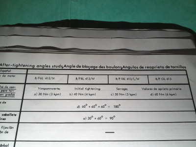

Der Wert entspricht trotzdem nicht den Vorgaben des Motorenherstellers.
Ich schaue auch ins Tabellenbuch, wenn mir ein Wert unbekannt und die Verbindung wichtig ist. Als Notlösung brauchbar.
Aber an so einer wichtigen stelle hält man sich im Zweifel einfach besser an die Herstellervorgabe.
Am F8L413 gilt folgendes:
M 16 x 1.5 x 62 40NM + 30° + 60°
Für den V6 habe ich keine Unterlagen. Aber da wurde ja eben schon etwas gepostet.

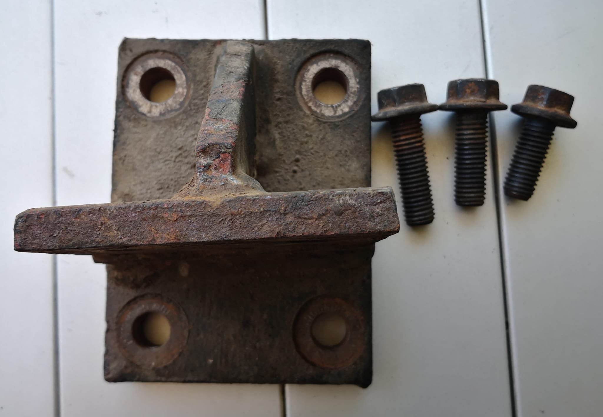

Kurzer Zwischenstand und Frage:
Tatsächlich kommen die Mechaniker nicht, da unser netter Gastgeber nun eine Versicherung von denen sehen will... Egal anderes Thema :mad:
Also habe ich wie angekündigt selbst angefangen alles wieder zusammen zu setzen. Mit wortkräftiger Unterstützung von Wombi habe ich bisher die Kupplung, das Getriebe und die Rahmentraverse eingesetzt. Nun sollen die Getriebe Lager wieder eingebaut werden. Das ist auch alles schon an Position, es ergibt sich nur eine Frage. Ich habe drei verschieden lange Schrauben für die Befestigung. An alle 170er Schrauber die schonmal das Getriebe in der Hand hatten:
Ist es relevant wo welche hin kommt?
ich habe
2x51mm
2x47mm
8x40mm (ungefähre Maßangaben)

Die acht passen bestimmt in die 4+4 Löcher von denen man vier auf dem Bild sieht.
Bei den anderen würd ich einfach messen welche Löcher tiefer sind. Oder vielleicht hat Magirus die gemischt verbaut weil die grad da waren
Beiträge: 14643
#327 Beitrag von lura » 2024-03-06 18:09:23
Ich würde mit Einen Draht die Tiefe der Bohrungen messen und dann entsprechend die Schrauben verbauen.
