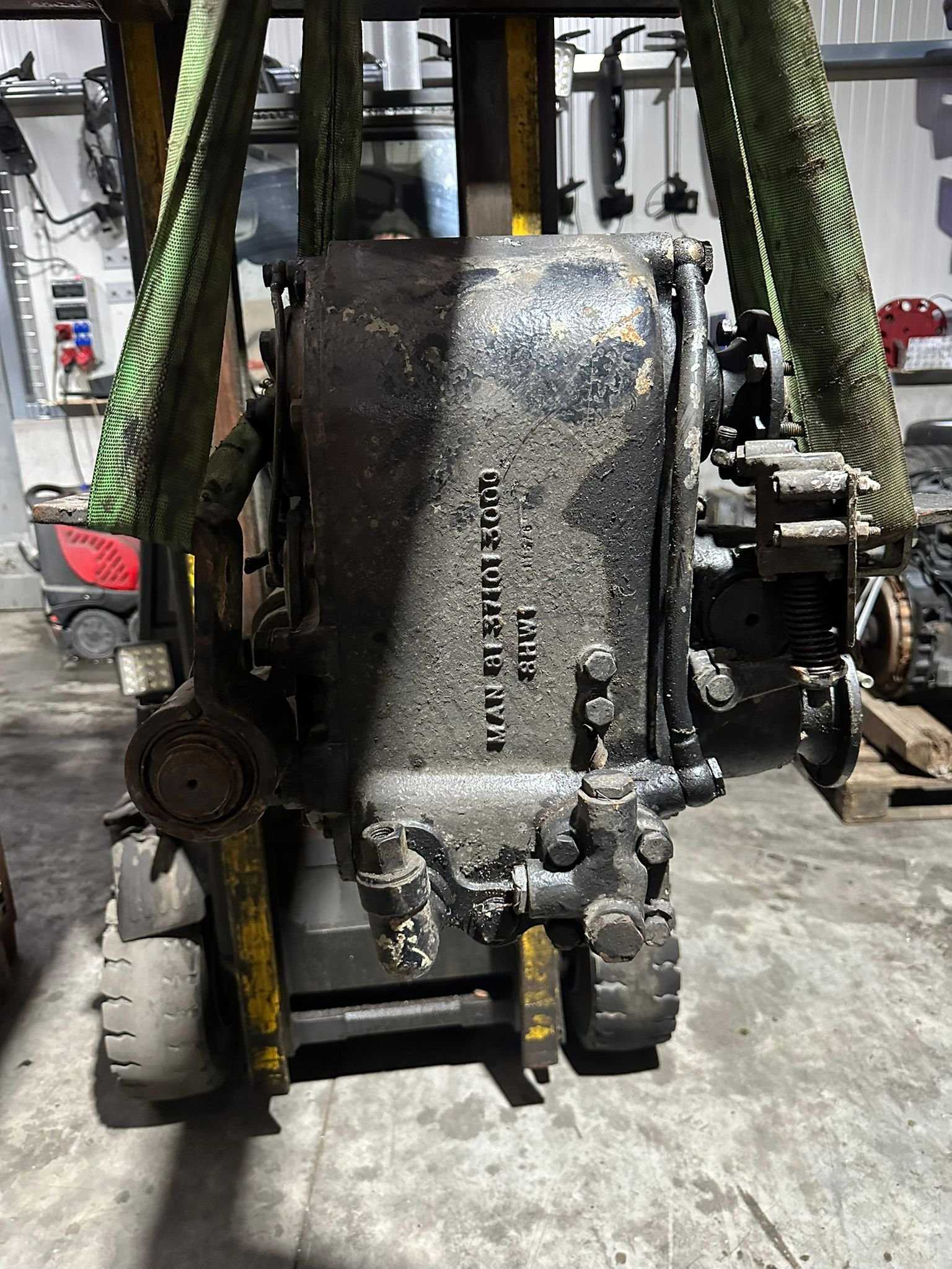

Die Gehäusenummer 81.37101-3000 auf dem Foto gehört zum VTG-G300
Gruß Eugene.

Hallo Ralph,
Laut MANTIS wurde das Gehäuse mit MAN-Nr. 81.37101-3000 (erste Foto im Beitrage #54) nur am Verteilergetriebe G300 installiert.
Und die Antriebsflanschen haben beim VTG G300 einen Durchmesser 120 mm, beim VTG G450 - 150 mm.
Gruß Eugene.
