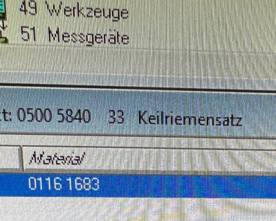

Laut Deutz ist der Satz 01161683 mit 1100 mm Länge

Die Nummer 01161683 sagt das es 13x1100 LA ist.

hast Du nur einen? Beim 90-16 ist der Satz 01161683.
Der 01168314 ist nur einer mit 1075 mm.
